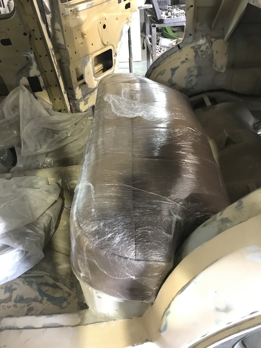

Сегодня примерил задний диван после реставрации !! Посидел на нём в машине......и очередной взрыв эмоций и желания работать, работать над Победой!!

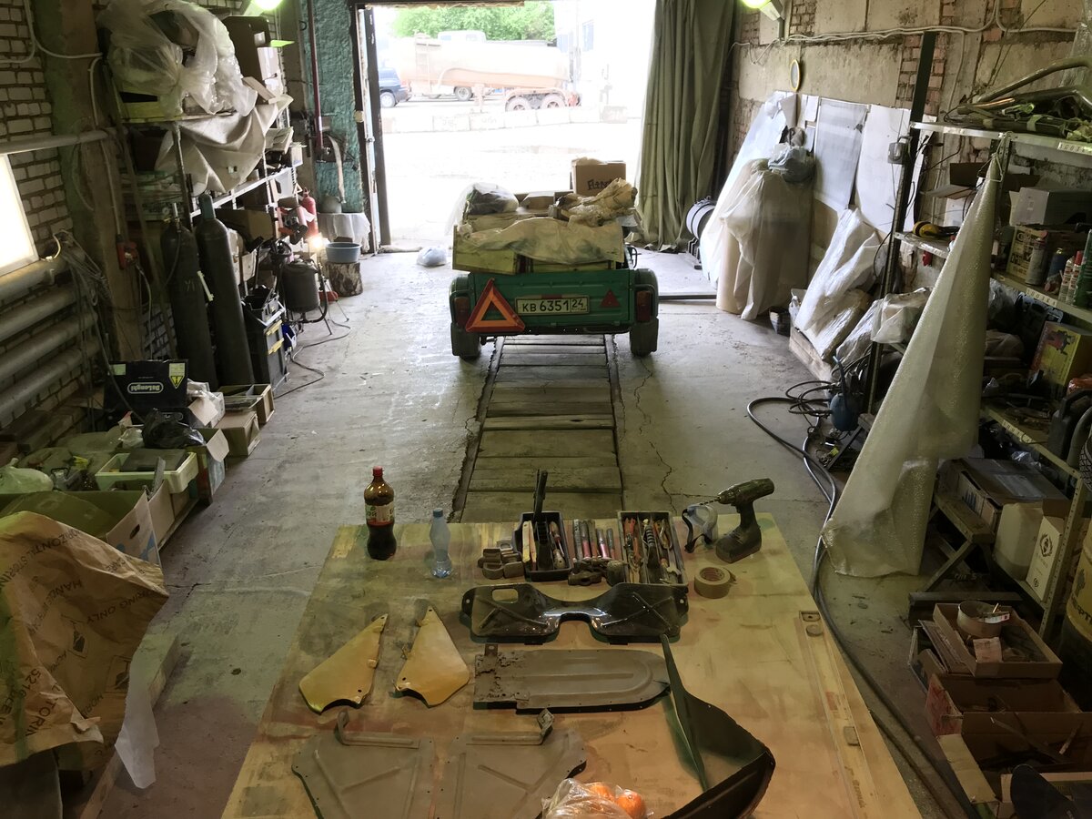

Пока кузов машины в сервисе на покраске - навёл порядок в гараже: вымел, выдул, вымыл :)

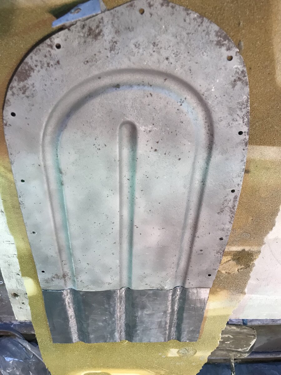

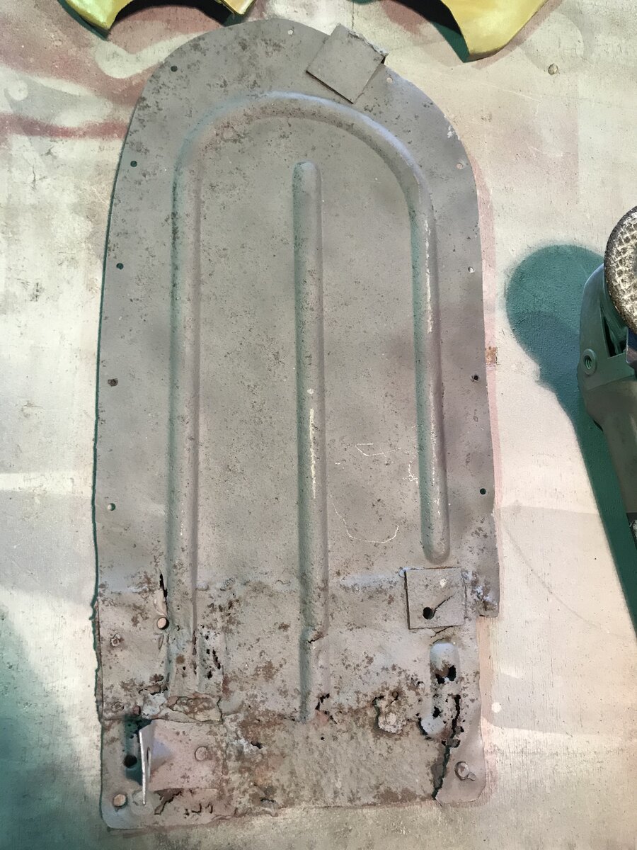

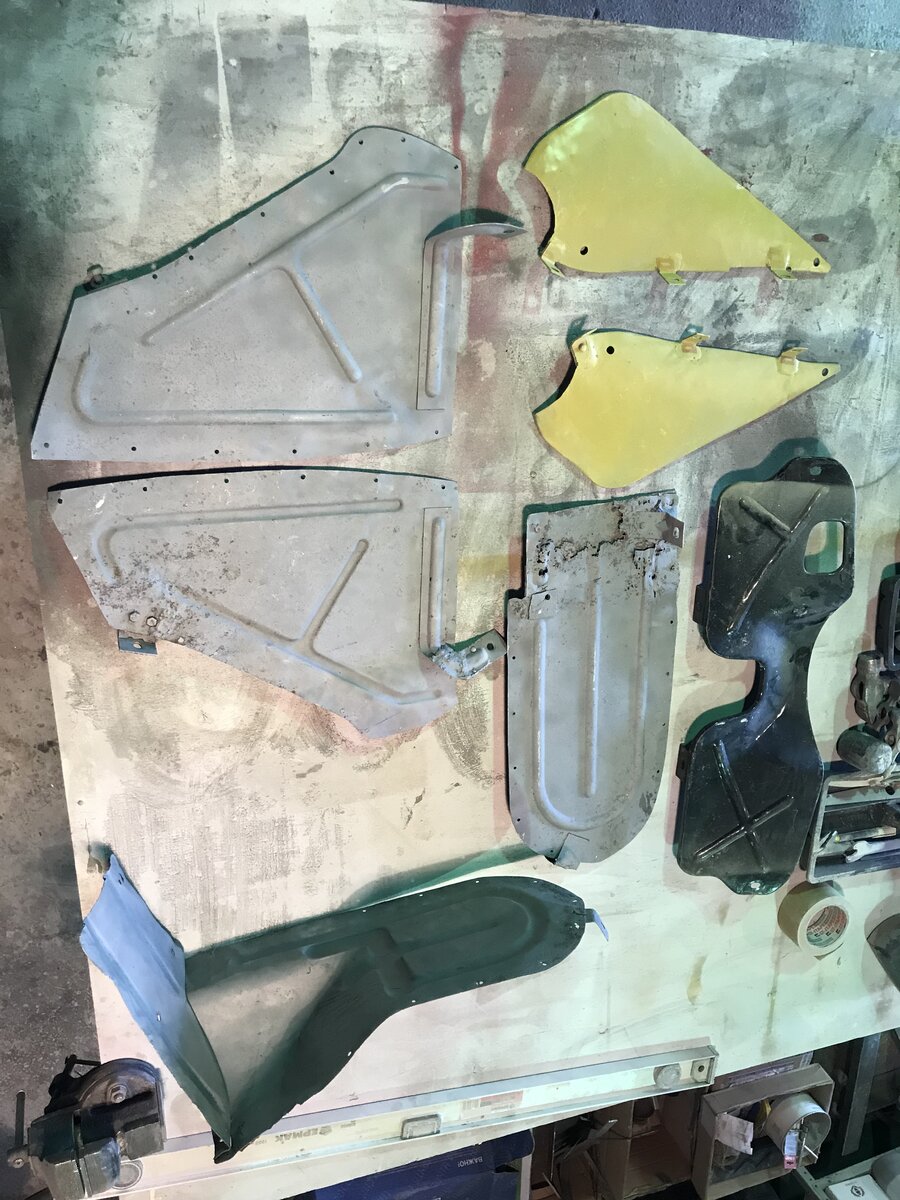

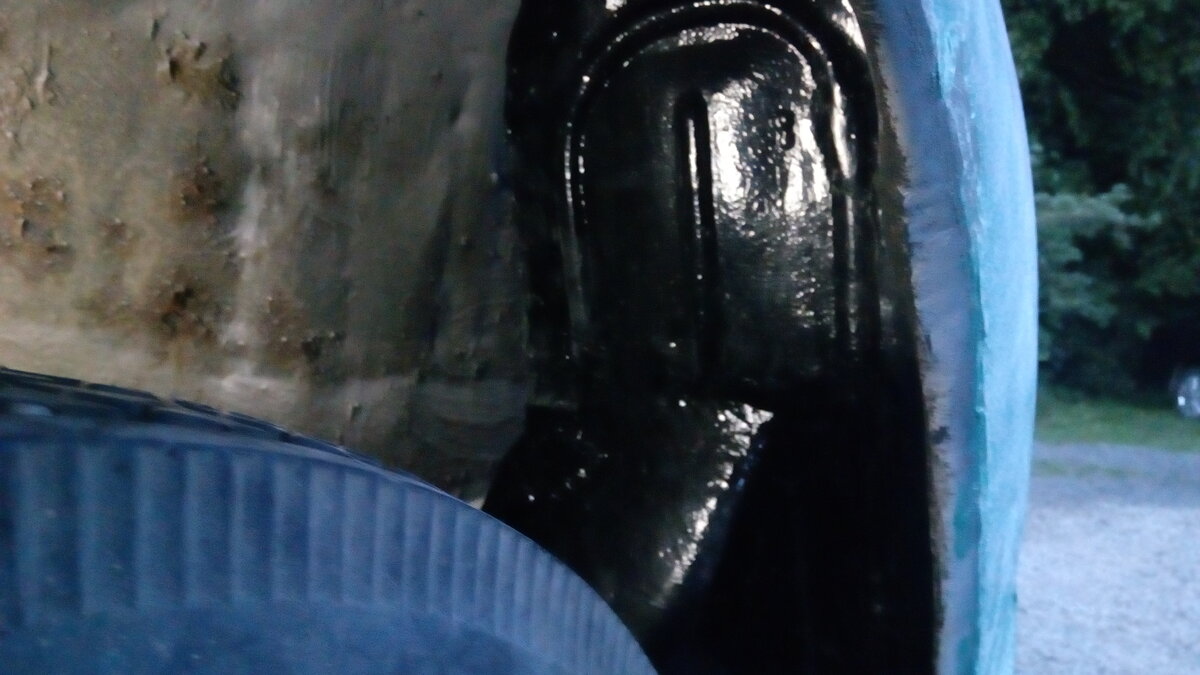

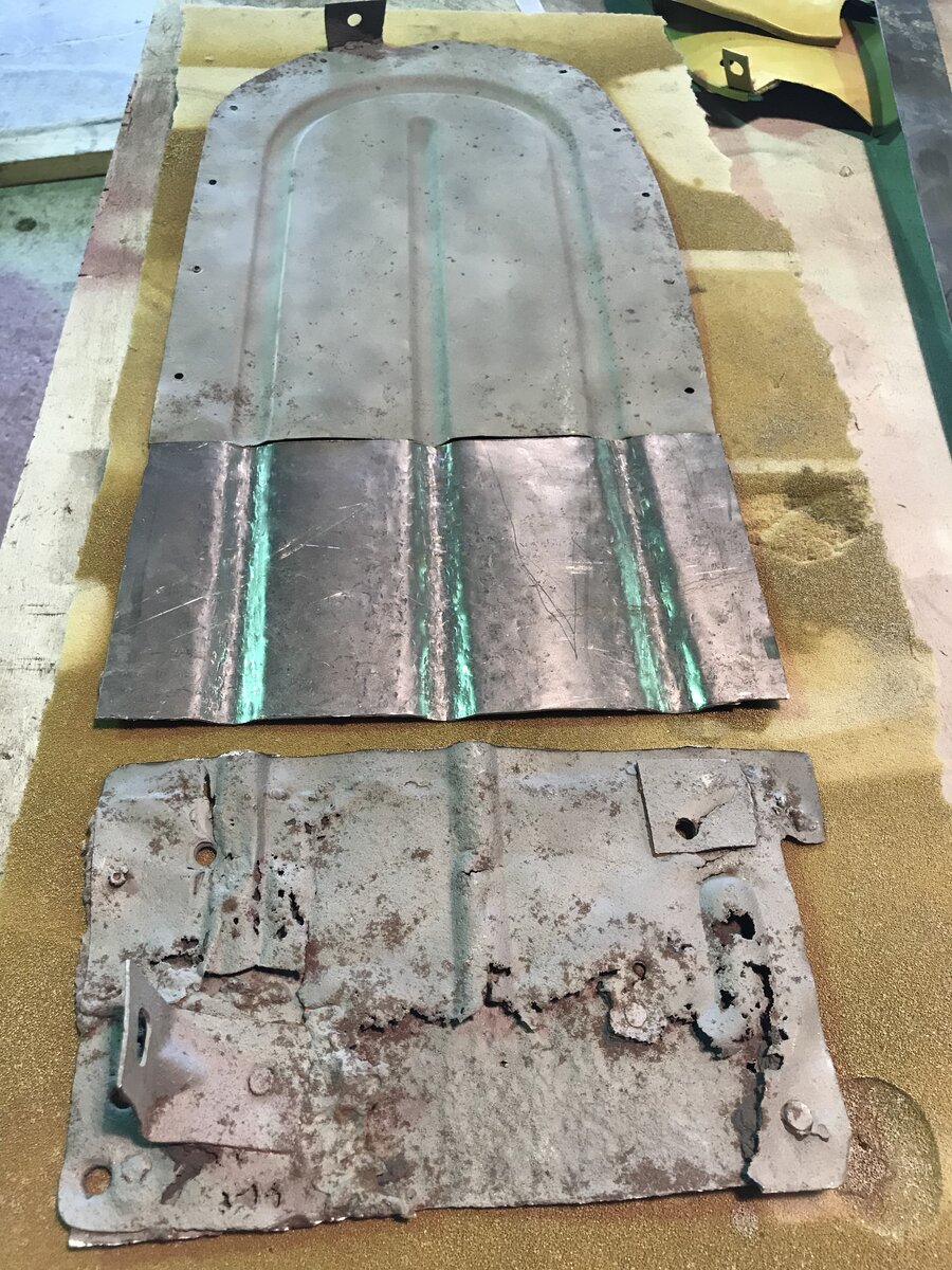

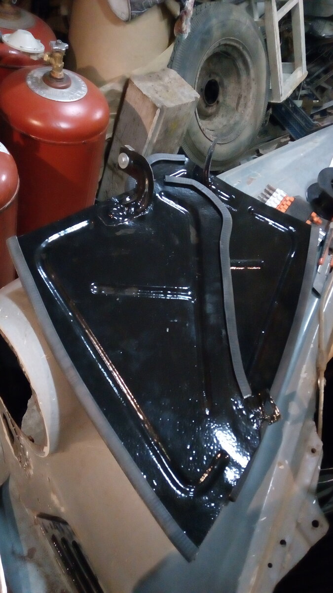

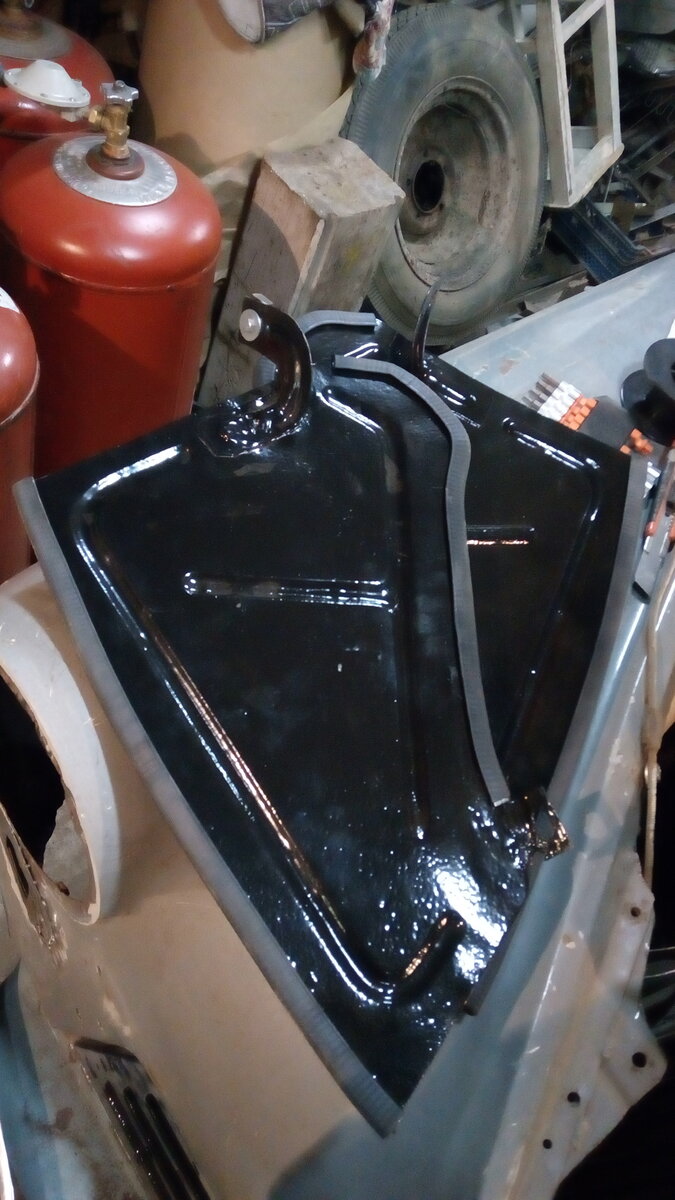

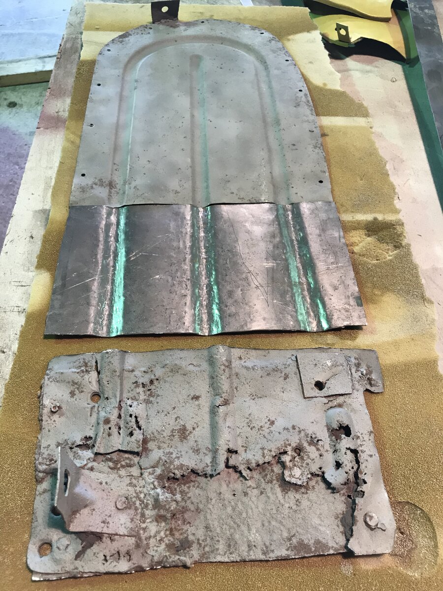

Да, и занялся подкрылками,.. кривыми и гнилыми:
Реакции: TUNER и СЭМ
13 311
5 509
Дело хорошее, хотя в РД продаются новодельные

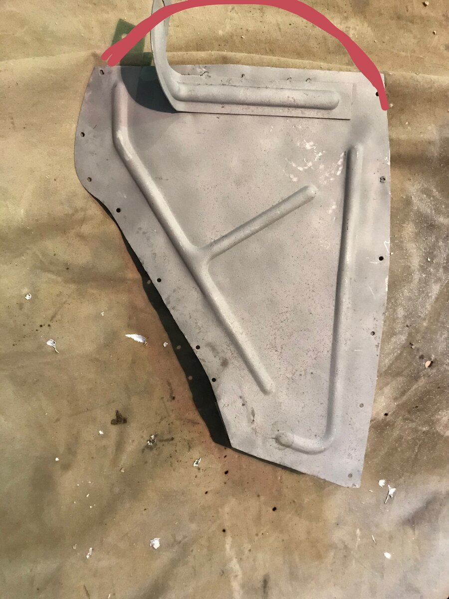

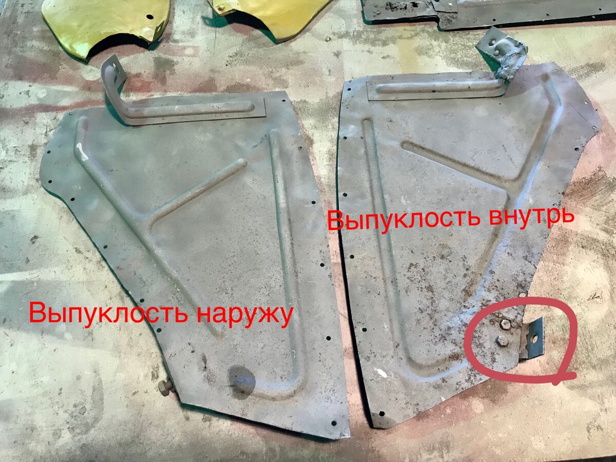

У меня вопрос по передним подкрылкам: почему вверху подкрылок срезан, а не идёт по округлости крыла?? Было бы хорошее уплотнение и не летела грязь на стойку двери!?

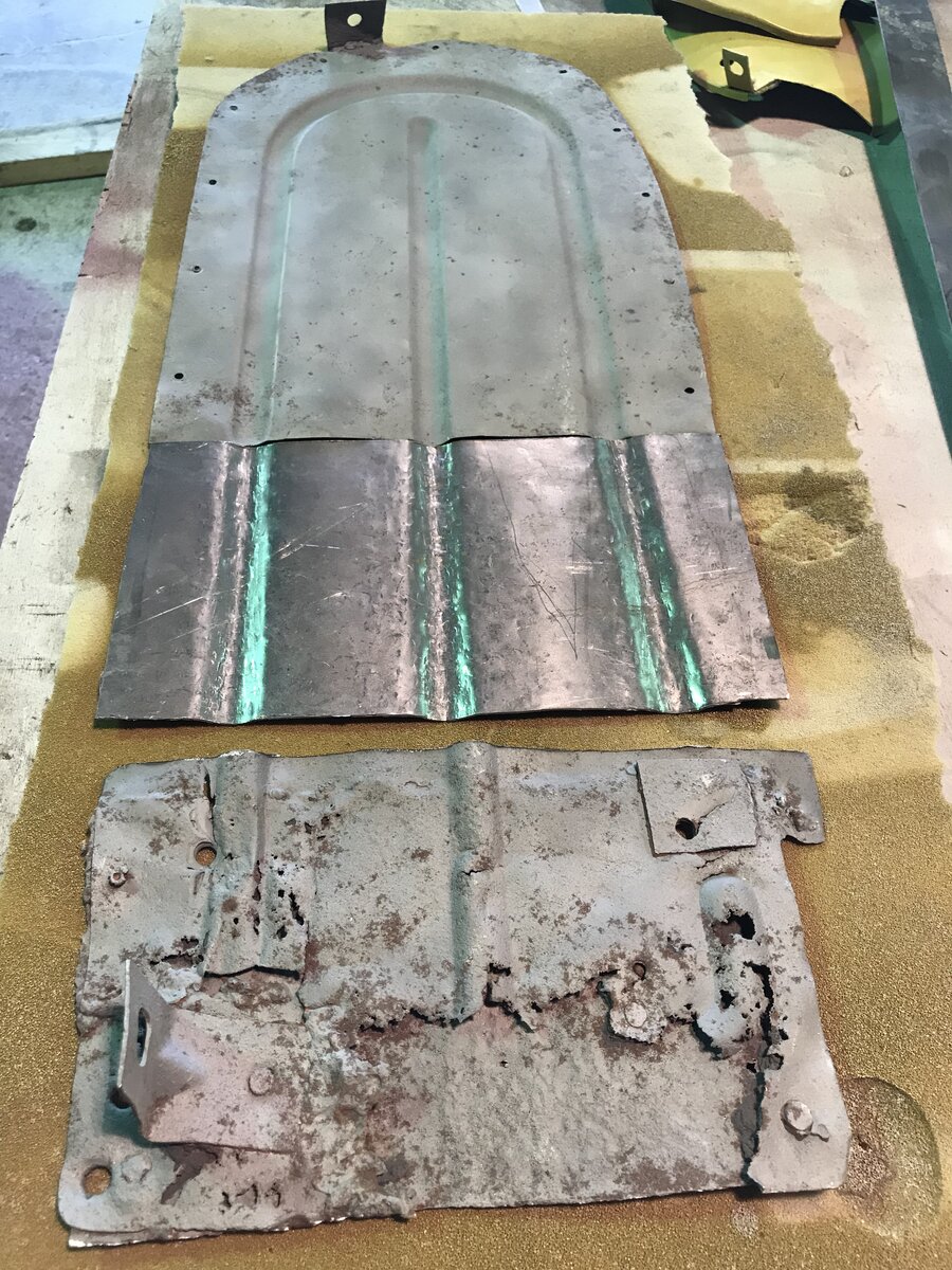

Да, видел, около 8-10 тыс... но мои ещё можно оживить, поэтому стараюсь макс оставить исторического :)

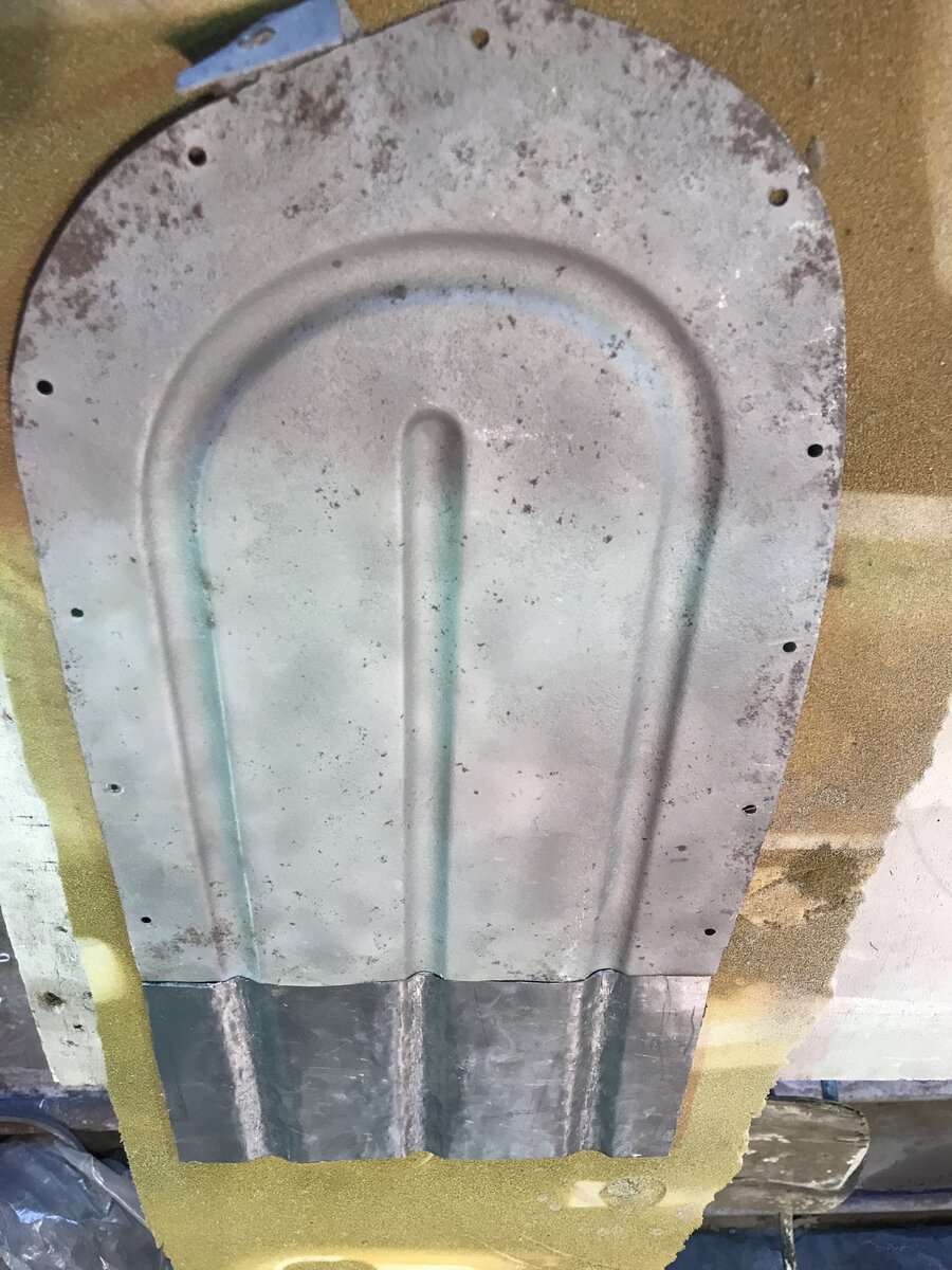

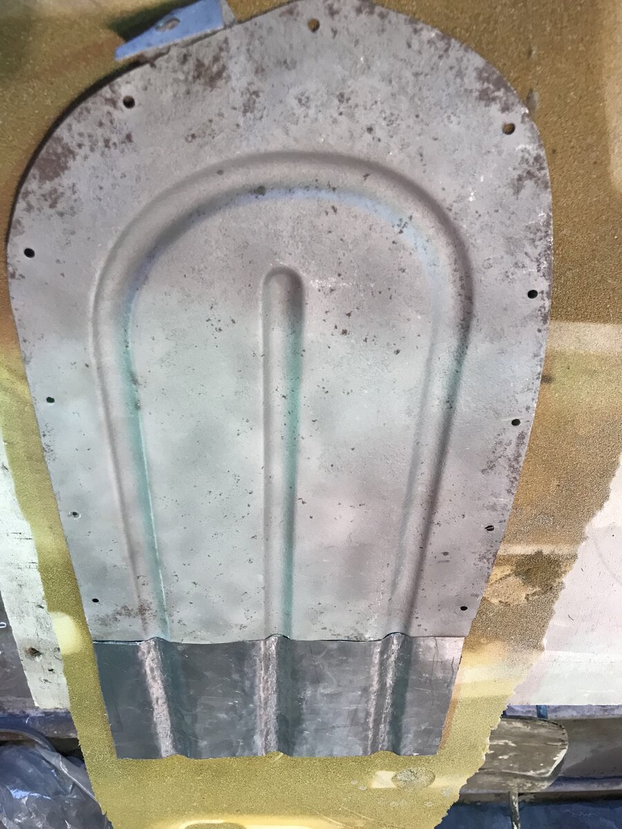

Вот комплект для «оживления»:

На фото не верх а низ
13 311
5 509
Если делать по заводскому, срезан как надо, щитки эти давно дифцит
Реакции: TUNER и БЕГИмот

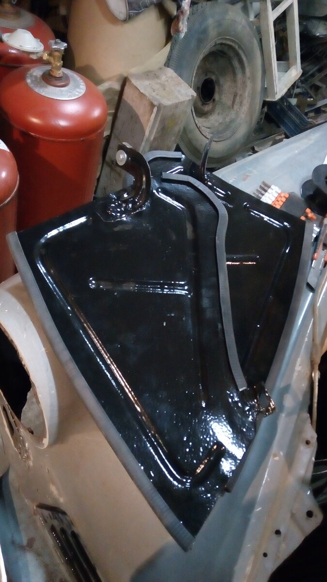

Тоже на санитарке чинил трухляндию))))

Да потому,что колесо крутится в основном против часовой стрелки)...
мало кто гоняет задом), да ещё и по болотяке.

13 311
5 509
Зато будет ветер и будет лучше сохнуть за щитком

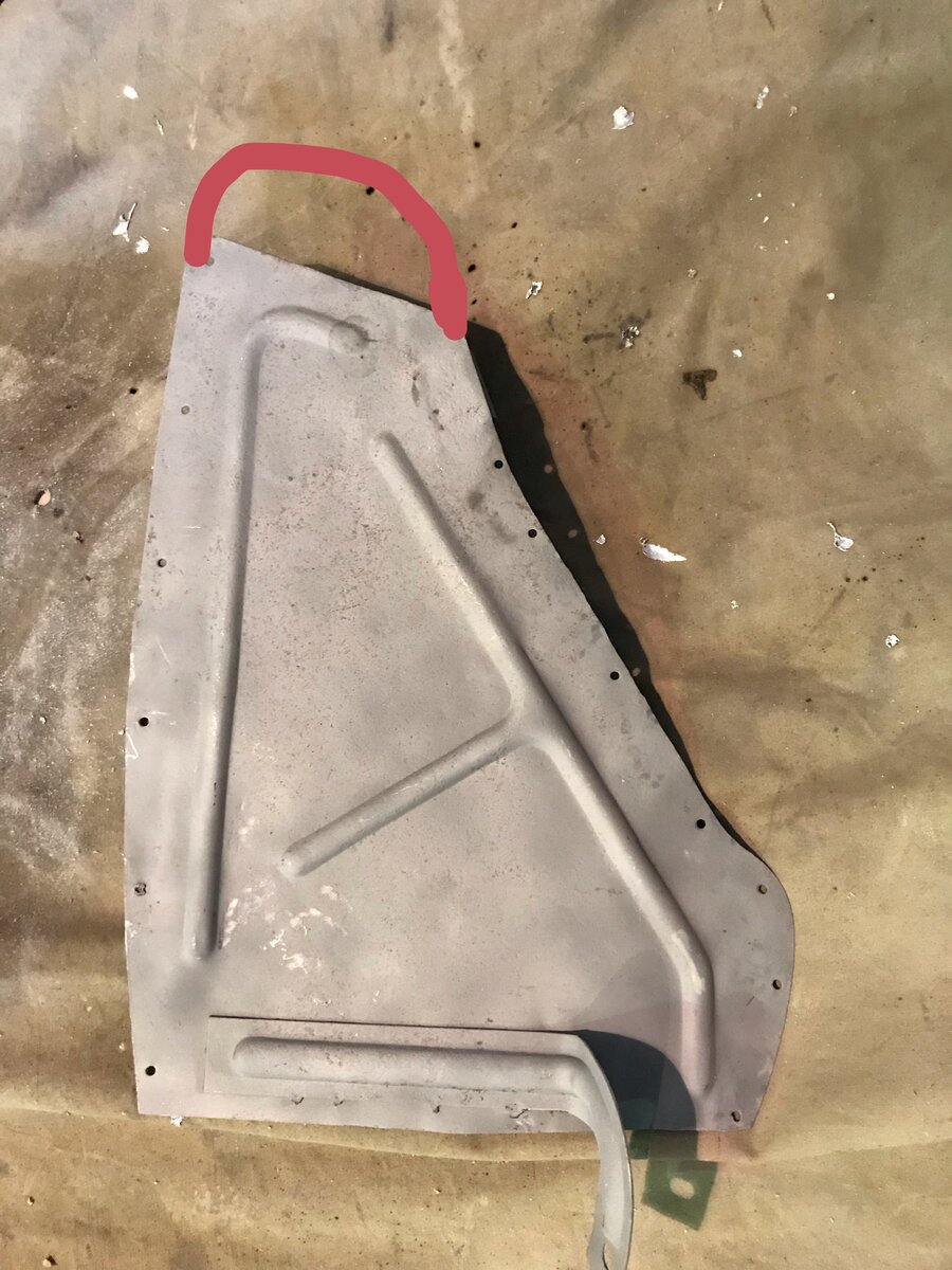

13 311
5 509
Да, теперь заметил что щиток у тебя ранний, его надо спасать

3 650
6 042
У нас в Сибири суглинок, забъет сразу и надолго. Сделаю вверху большую резиновую вставку по контуру крыла.
А чем он себя выдаёт, что ранний??
У меня машина примерно август 1952.

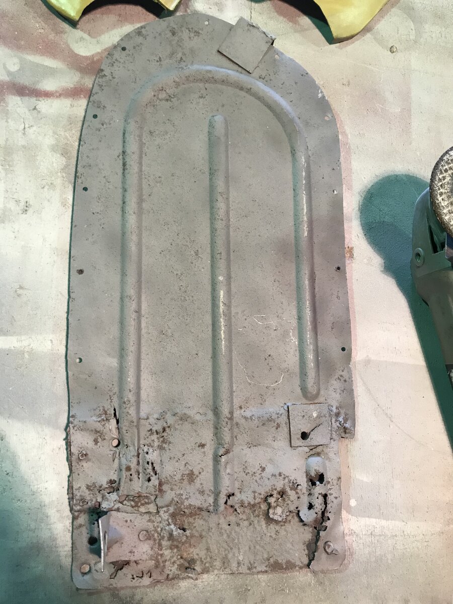

Я ещё заметил что они одинаковые левый и правый по изготовлению вогнутых канавок, см фото. На одном прессе левый и правый изготовлен.
Крепёж приварен только как нужно для левой/правой стороны.
13 311
5 509
Крепежом и отличаются, сравни с моим фото, у тебя длинные
Я ставлю поздн
