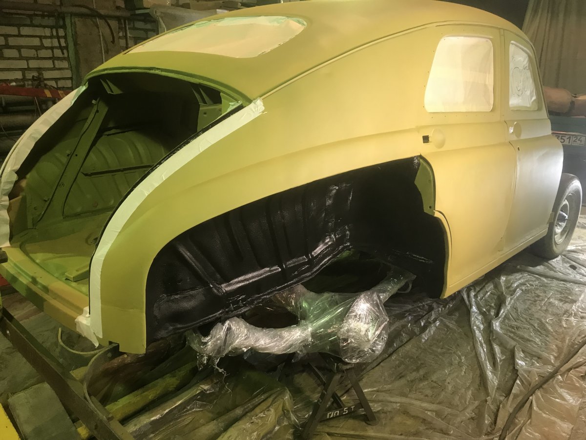

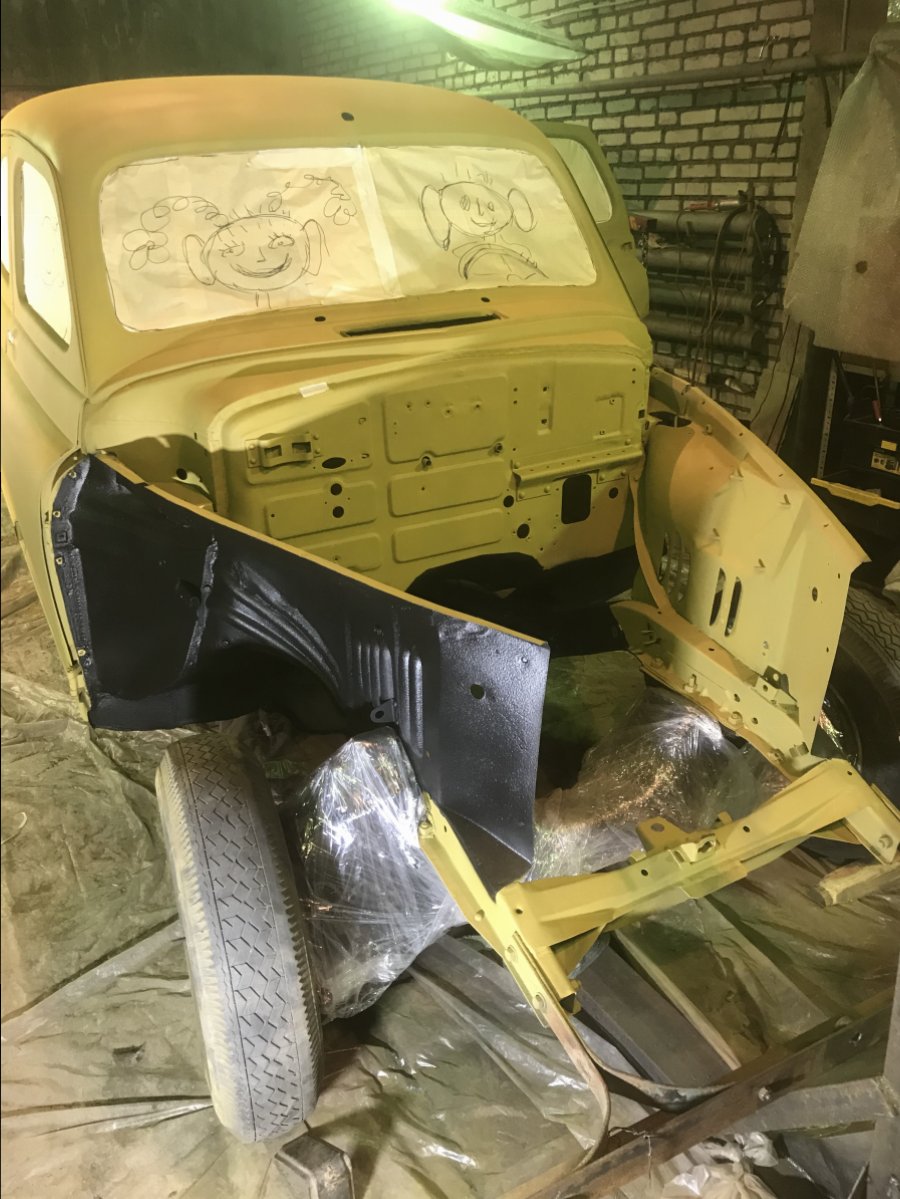

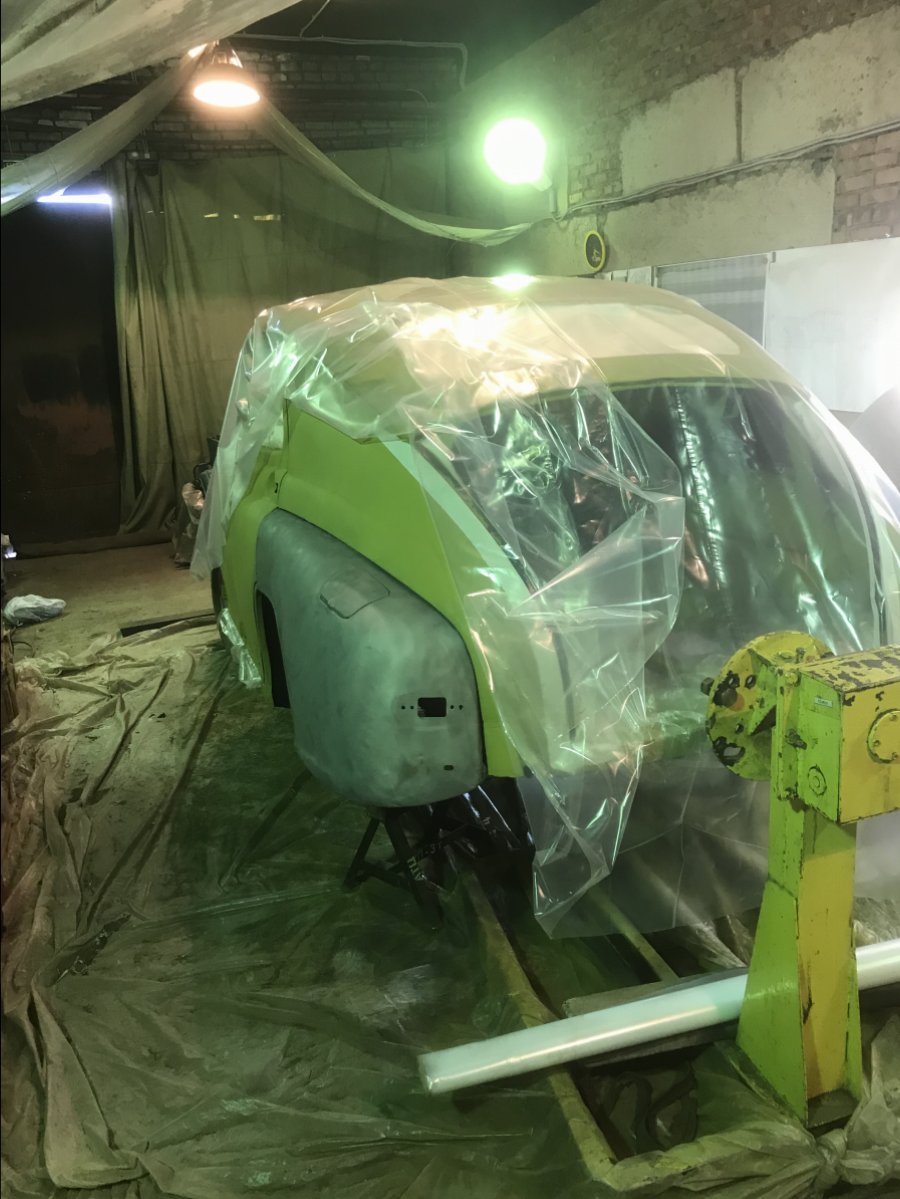

Только я бы начал с проявки, а то если поверхности ровные, может весь грунт с кузова снять и потом по новой.
После прошкура проявки и обводить не нужно, там распыл краски останется, а шишки металом блестеть будут.
Реакции: Зубр
3 285
2 055
Юра браво!!!
Нет на ней ровного места,после стольких лет жизни...
проявка,делается перед покраской,после шпатлевания(неоднократного) и грунта,который надо так же заматовать и только после этих процедур напыляем тонкий слой краски,необязательно того цвета ,которым будет краситься авто,но краска того же производителя желательно.. все зависит от восприятия цветов собственными глазами маляра,
кто то проявляет темными(синий,коричневый,) кому то виднее огрехи на более светлых цветах.
Да...ты решил какого цвета будет авто?
шуруй по грунту,100-й,ничего ты не сотрешь,пара-тройка движений крест накрест даст представление о поверхности сразу,так что грунт не пострадает....будут конечно же проблемные места,там не раз и не два сотрешь и грунт и шпатлевку пока выведешь(поймешь как) -забей,..дунешь по новой грунтом и сделаешь как надо.
Проемы,закаты,сильно округлые места(на капоте,крыльях и т.д.) шпатлюй резиновыми шпателями,там они особенно хороши,местами понадобится широкий(см 10,не ищи...сделай из куска транспортерной ленты,(на наждаке "заточишь" его ровненько и вперед.

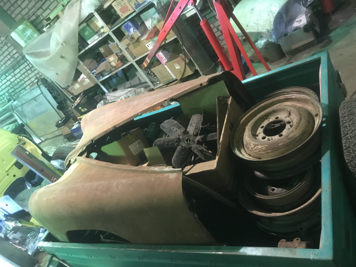

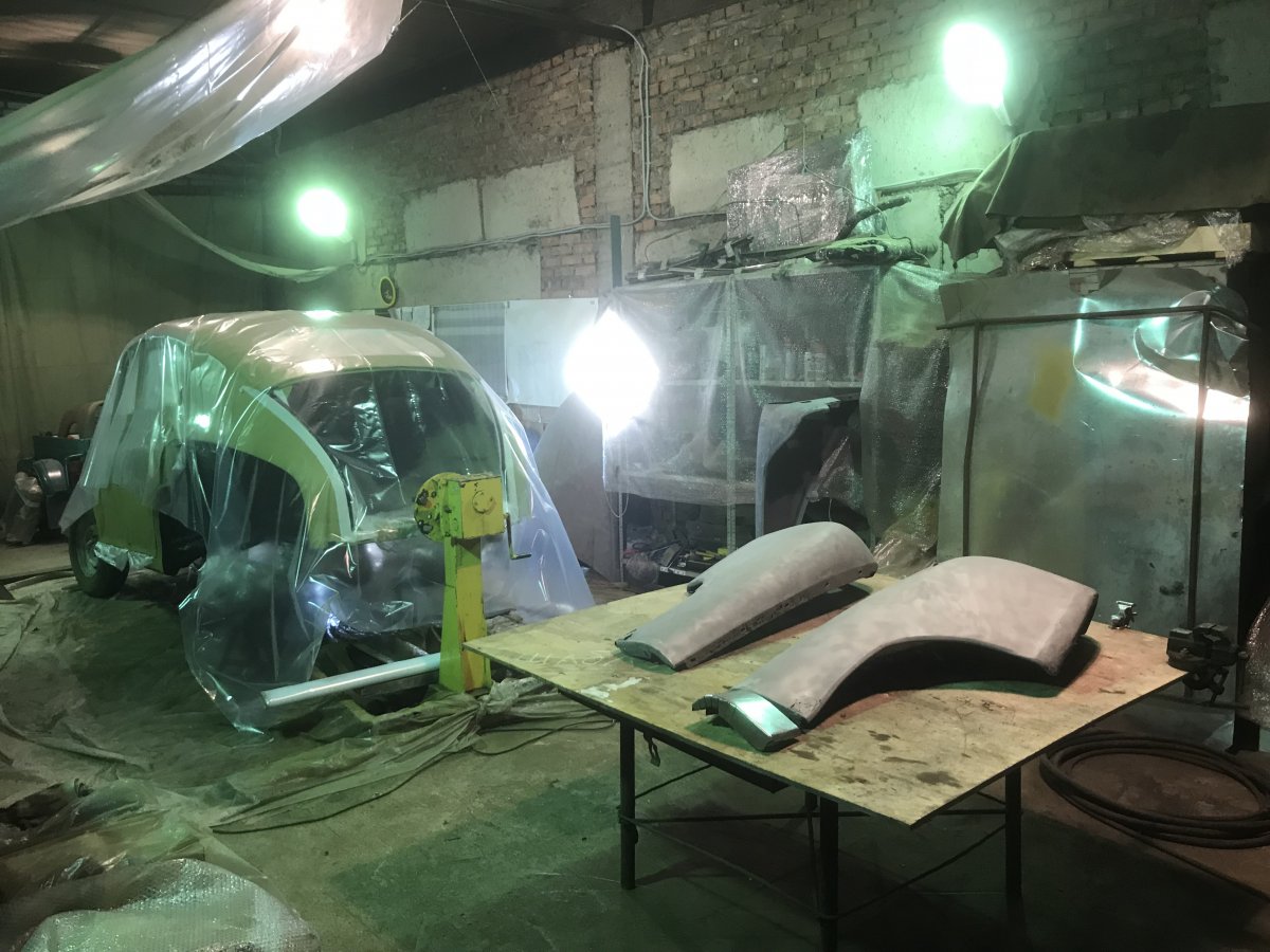

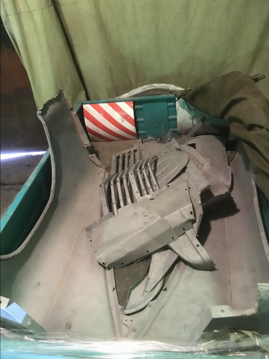

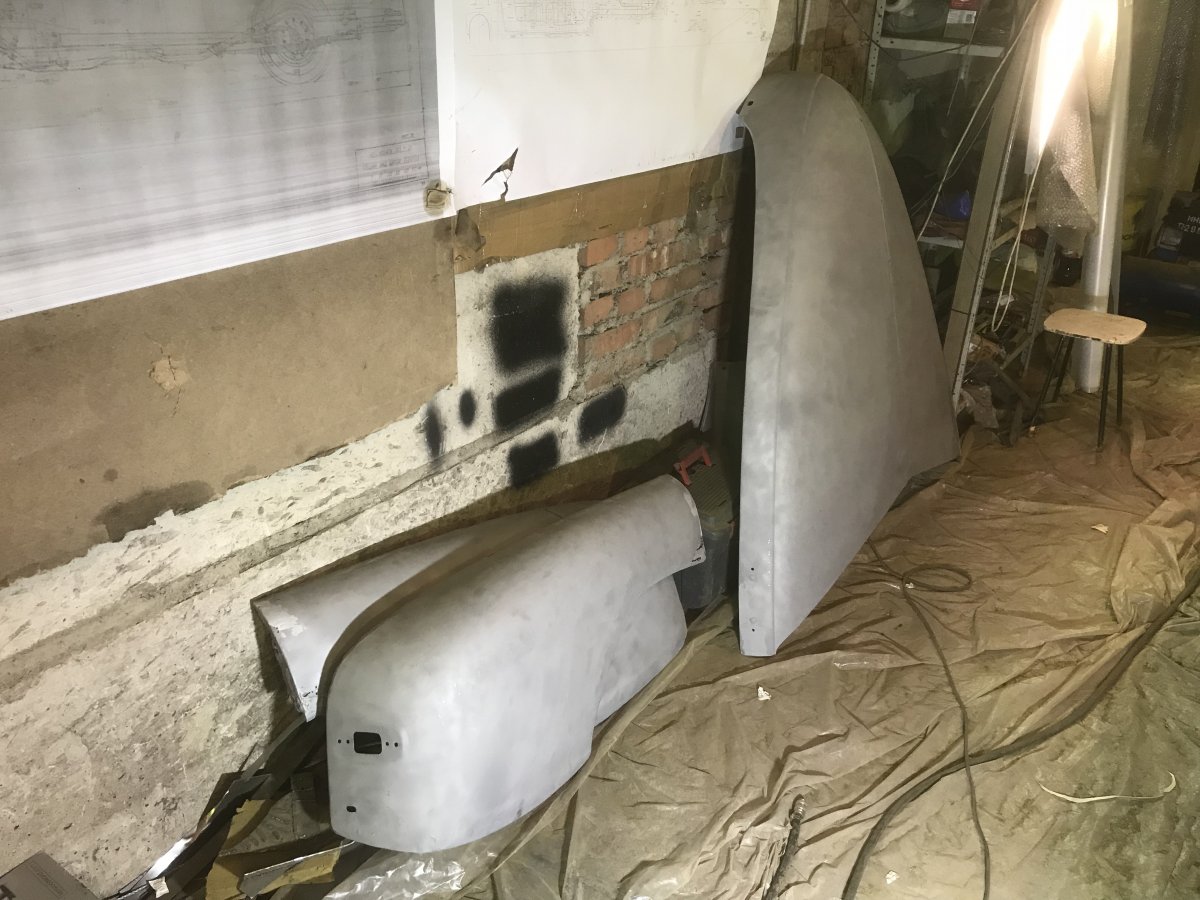

Сегодня забрал капот, крылья, подкрылки, основание тельняшки, черепаху, колпак, фартуки и много чего ещё с пескоструя, красиво блестит:
3 652
6 051
Собрал ещё один прицеп деталюшек для пескоструя.... надеюсь прицепами больше возить не буду :

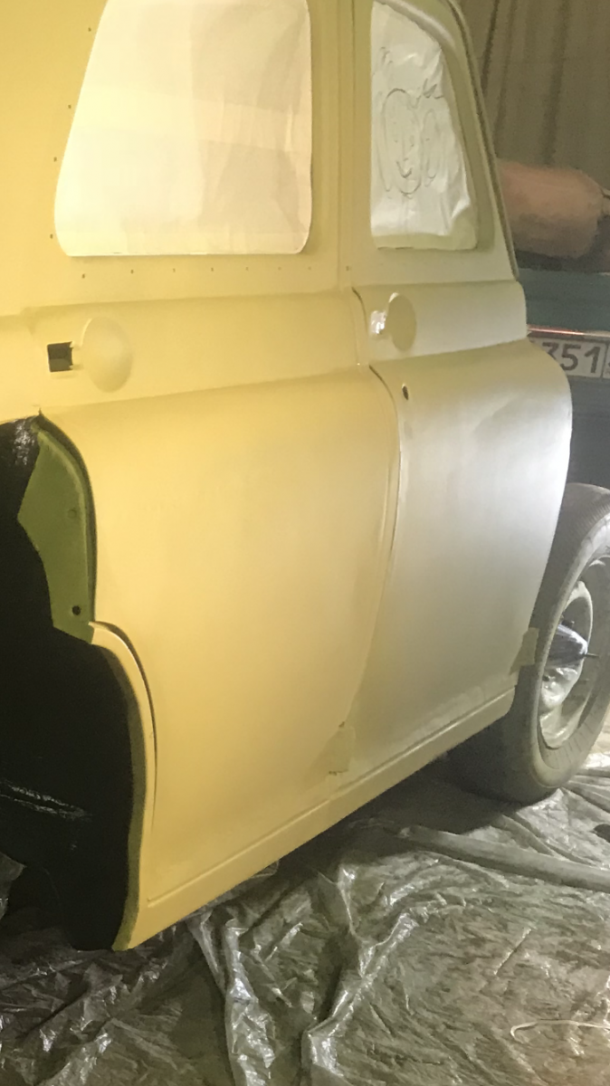

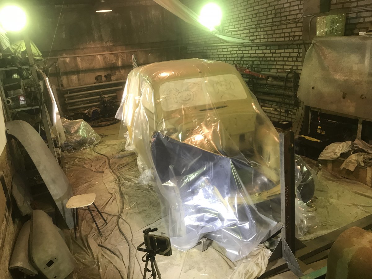

тогда так:
...делай хорошие фото поверхностей авто с на фоне переноски с лампочкой Ватт 60,посмотрим подскажем...
лампочку повесь напротив авто у фары,что бы немного выступала за край,стань сбоку у двери, и по тени на поверхности крыла,увидишь все изъяны,неровности, .....
Удачи.

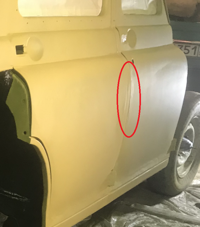

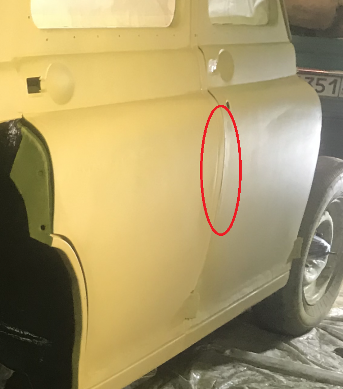

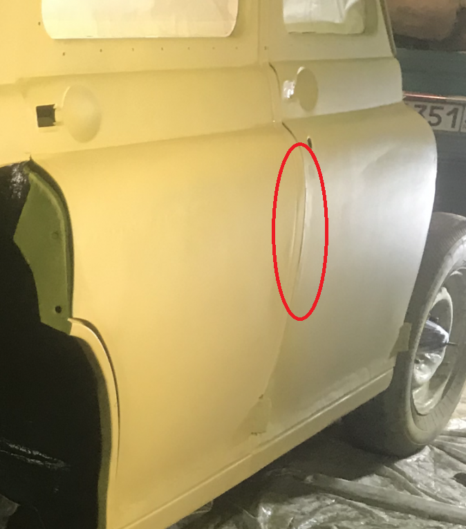

Вот пробное фото, вижу вертикальные складки и горизонтальную полосу вмятину:
Реакции: Димастый и TUNER

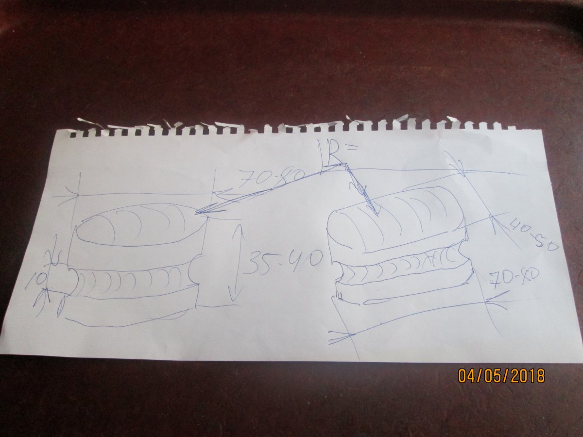

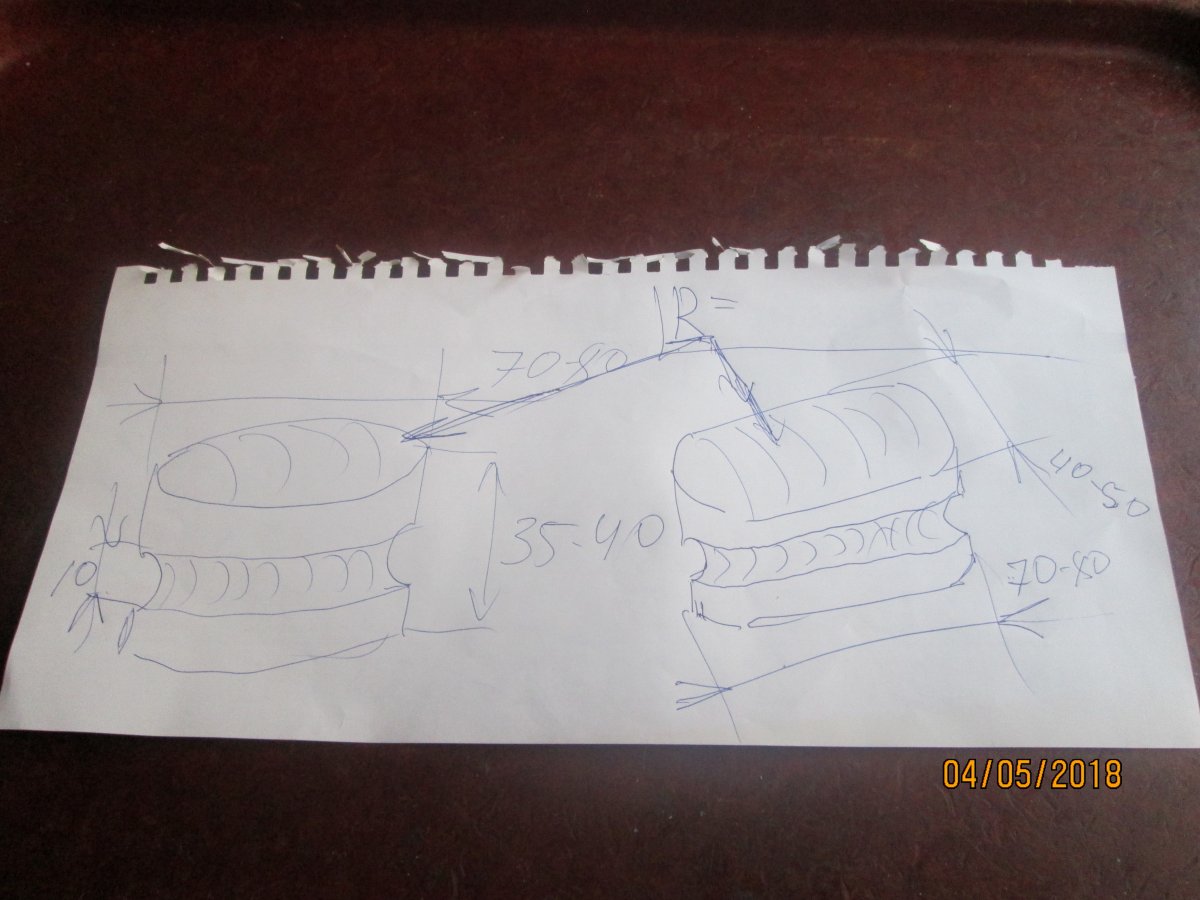

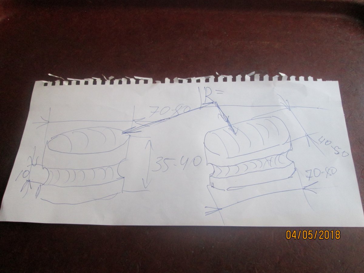

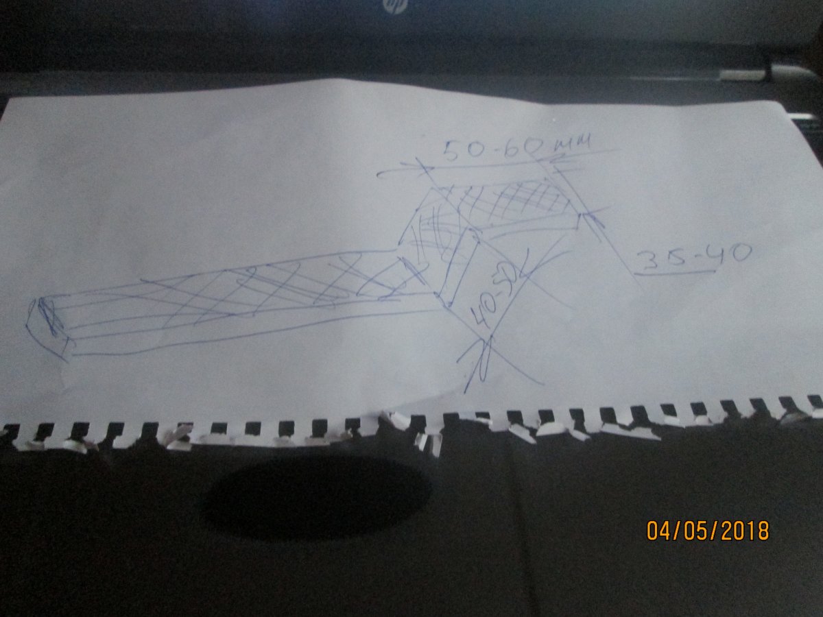

рихтуй
точи стальные шайбы из кругляка см 7-8 диаметром со слегка сферической поверхностью(как у шара диаметром 50-60см) и не одну...
вторую сточить с двух сторон,выйдет "прямоугольник"
по середине боковины проточка глубиной мм 7-10, это что бы удобно было держать эти "штучки" пальцами,

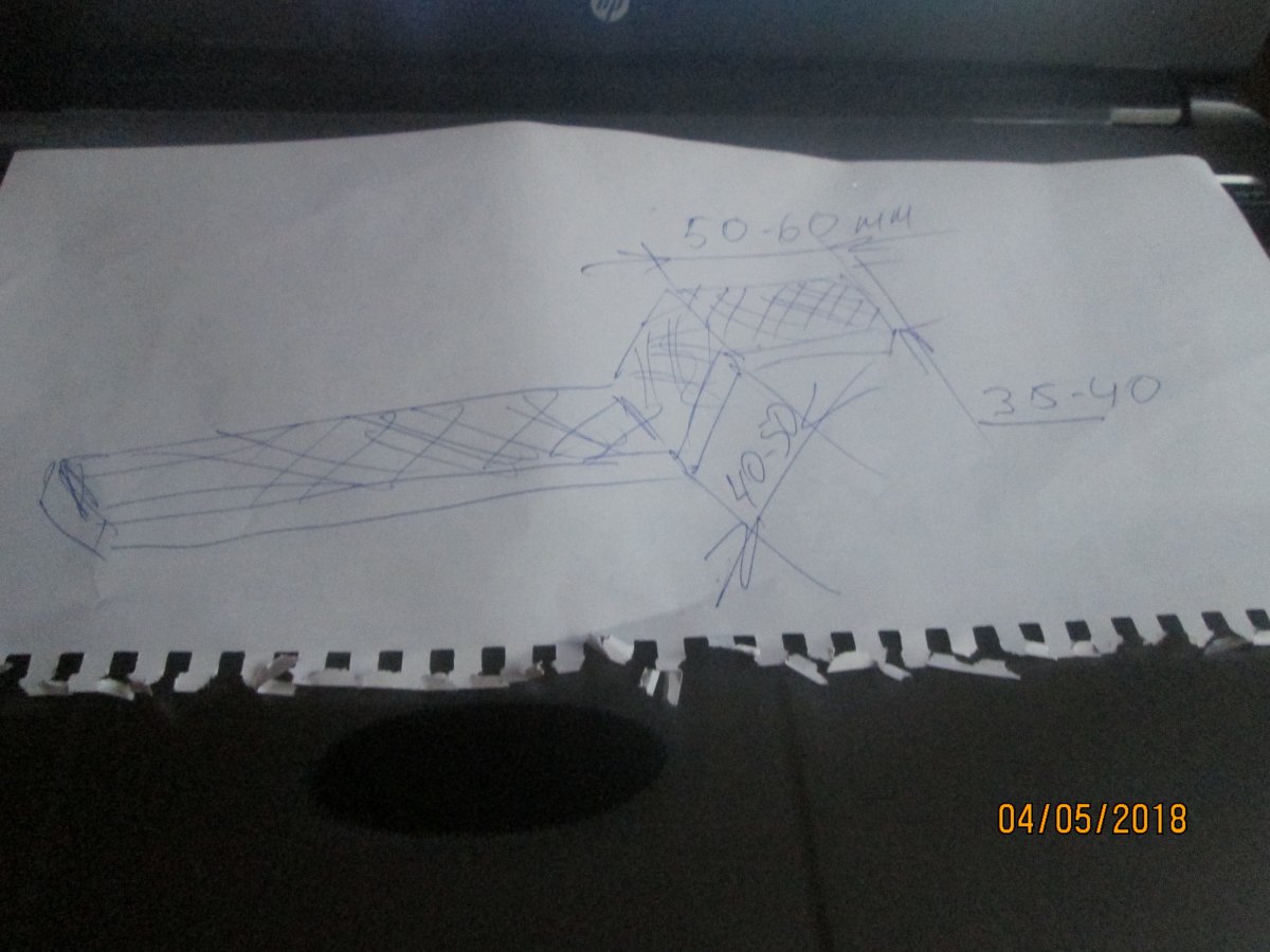

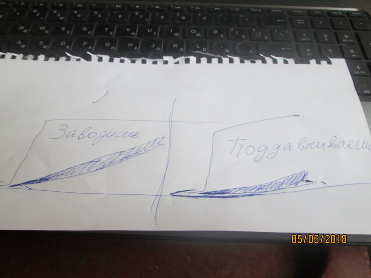

на эскизе все доступно.
низ шайб ровный,обе поверхности пусть токарь шлифанет наждачкой,что бы блестели как собачьи яйца.
Самодельные пятки,тяжелее продаваемых,с ними проще и удобнее выбивать толстый металл побед, и других машин,да и руки не так устают.

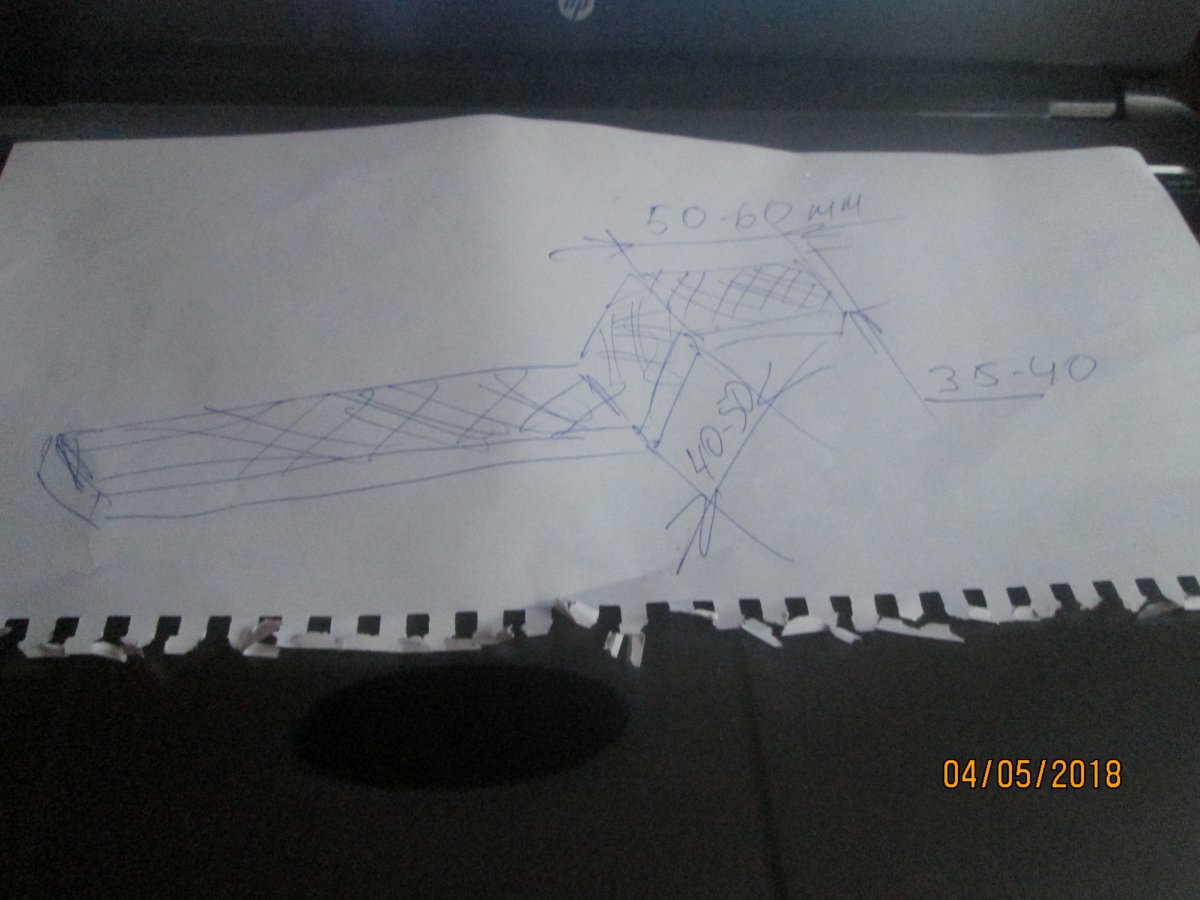

нужна будет еще "запятая":
ещё такие молотоки купи...там и клякса есть и "шайбы"
https://www.google.com/search?q=рихтовочные+молотки&tbm=isch&tbo=u&source=univ&sa=X&ved=0ahUKEwjvn8WlvezaAhWDWCwKHWJdBEoQsAQIQw&biw=1094&bih=486
изнутри на передней двери,ОЩУТИМО постукивая прямоугольной шайбой СФЕРИЧЕСКОЙ стороной по вмятине,причем держи ее не поперек вмятины а вдоль длинной стороной,
снаружи круглой плоской стороной прижимаешь-НЕСИЛЬНО, напротив удара
идеально не выстучишь,и НЕ НАДО, что бы не надуть пузырь наружу,пусть вмятина еще будет ,но уже без борозды,
когда уйдет основная борозда,опять же прямоугольной шайбой,сильно нажимая по бывшей борозде, снаружи плоским резиновым молотком стучи по периметру вмятины по кругу (ОВАЛУ в данном случае) ,смещая удары к центру по спирали.

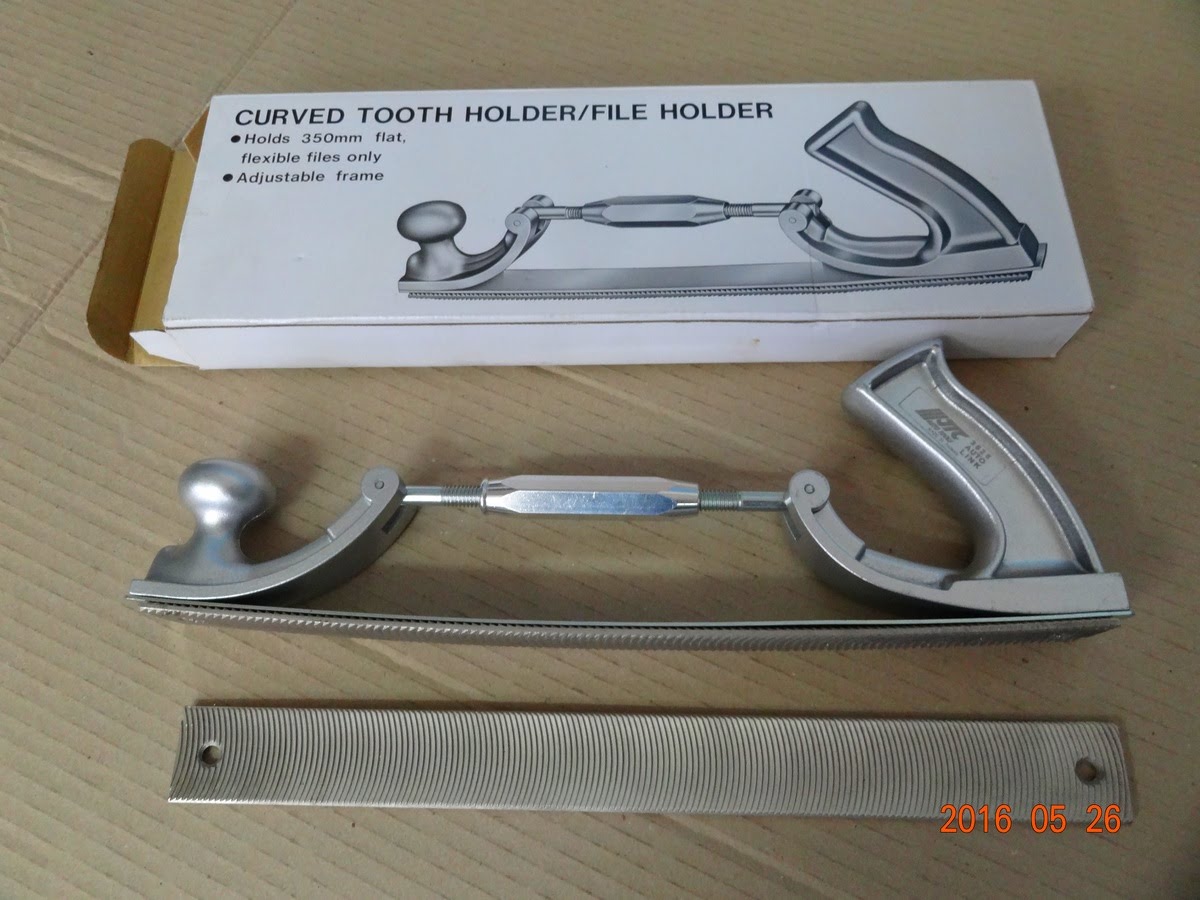

надо сделать из крупного напильника, ударную правку у сварного с горелкой
ним будешь "выводить" ударами снаружи по вмятине все ее неровности как по краям так и по центру(борозде)...ПОДДАВЛИВАЯ при этих ударах круглой шайбой по вмятине из нутри,стараясь на каждый удар снаружи напильником подставить шайбу из нутри.
удары наносить не прямые-перпендикулярные А скользящие!!! с оттяжкой и желательно крест накрест...рука идет на удар от себя-удар..назад рука (к себе) идет тоже с ударом, так у тебя И получатся удары КРЕСТ на КРЕСТ.
Бей наотмашь с не сильным размахом как пощечины..тыльной и наружной стороной ладони.

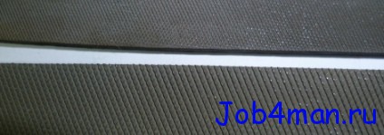

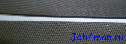

При таких ударах металл не тяется(не натягивается) в одну сторону и благодаря ребрам напильника не растягивается

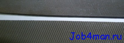

напильник с самыми крупными насечками,(не прямыми)как на фото...присмотрись
найди дверь-крыло немного мятое,сам наделай подобные вмятины и наблотыкаешься за пол часа, через два-три часа поймешь что к чему.

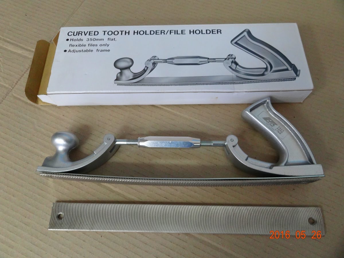

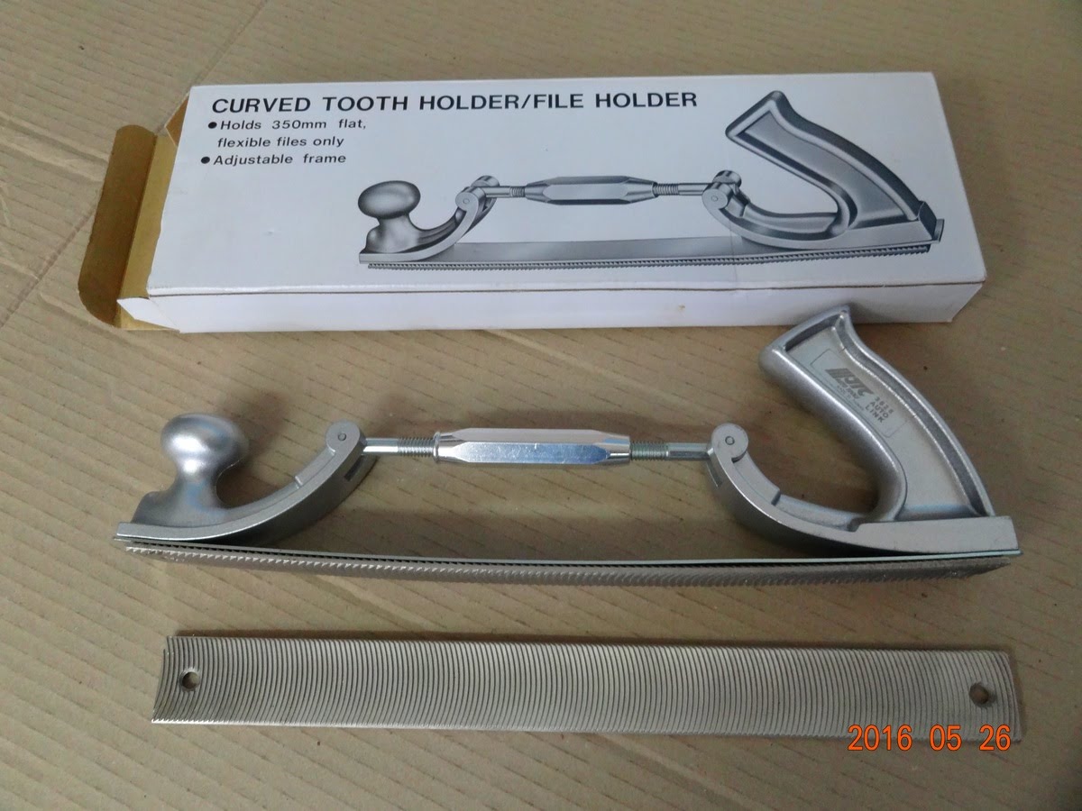

еще найди,рихтовочный напильник,
им хорошо проверять поверхность как до так и после рихтовки

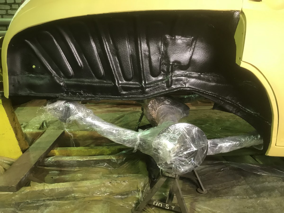

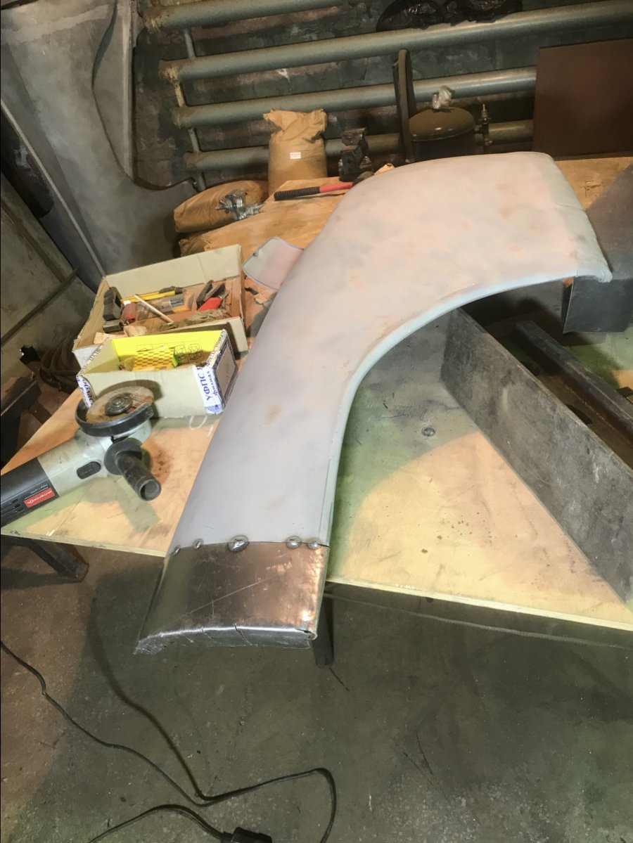

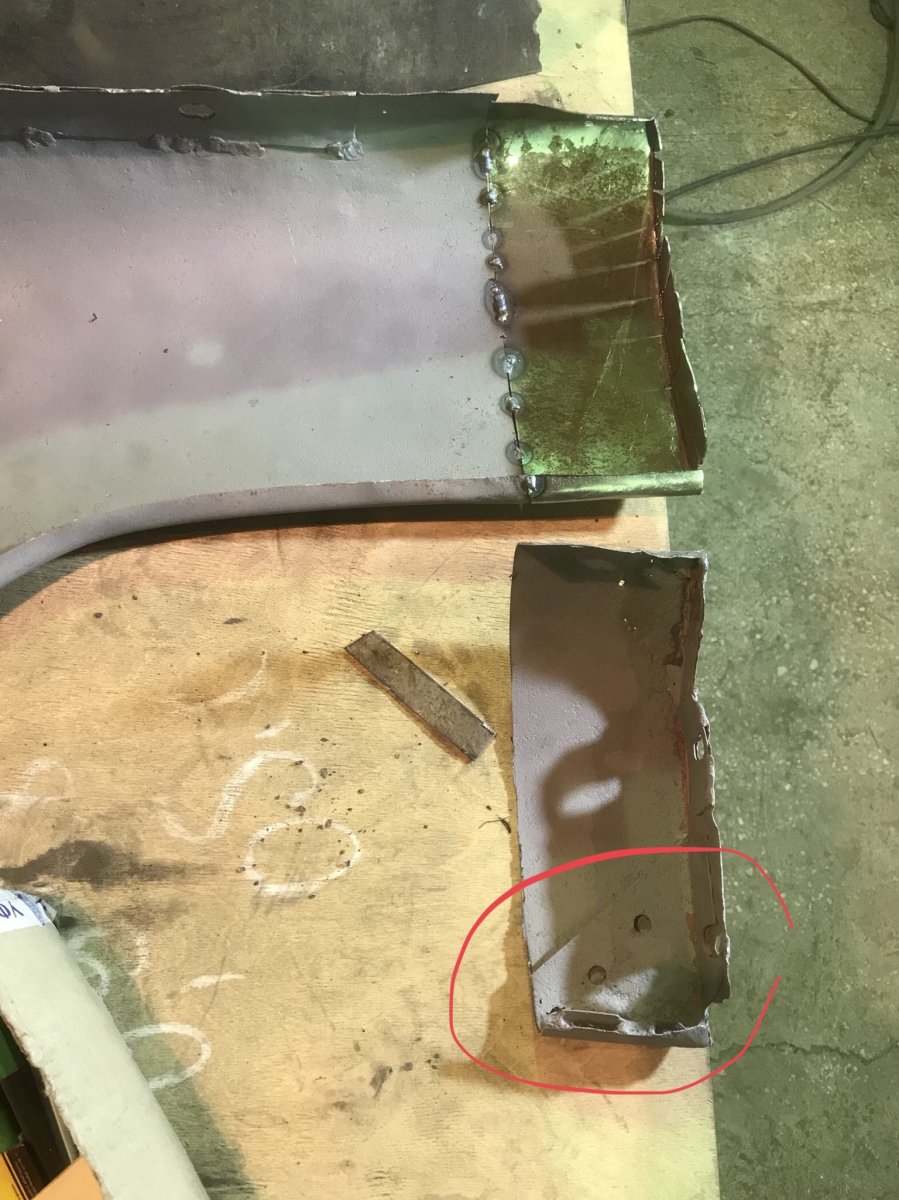

Подскажите, делать этот уголок?? Какую нагрузку он несёт?? По факту забивается грязь и ржа съедает металл...
3 285
2 055
Нужен,для жесткости крыла на стыке-делай,валом защитных средств,замажешь и все.

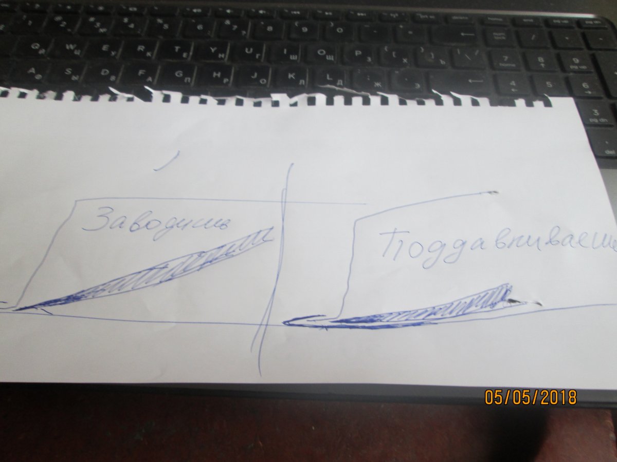

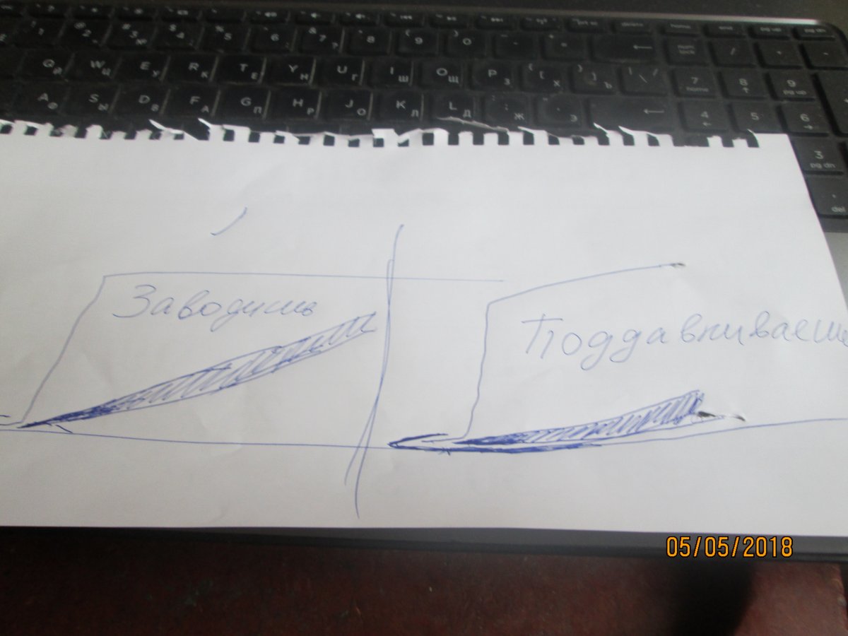

по вертикальных вмятинах на фото:

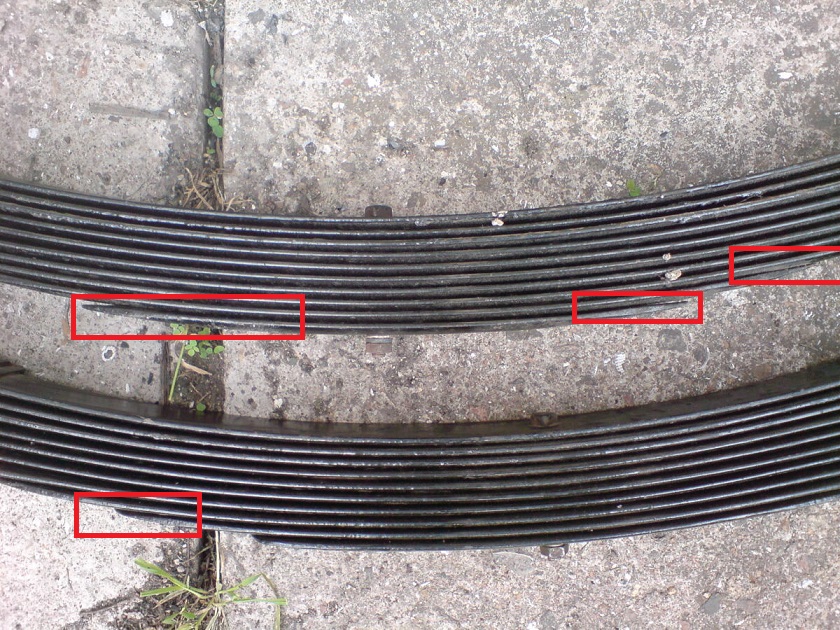

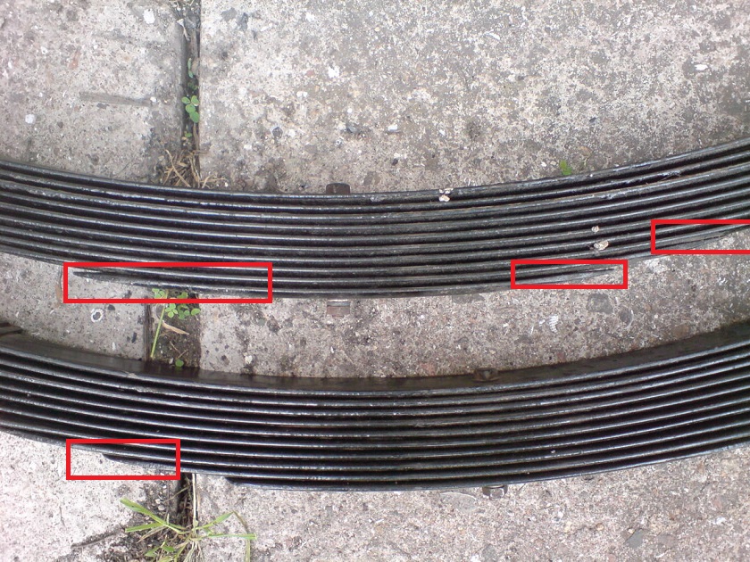

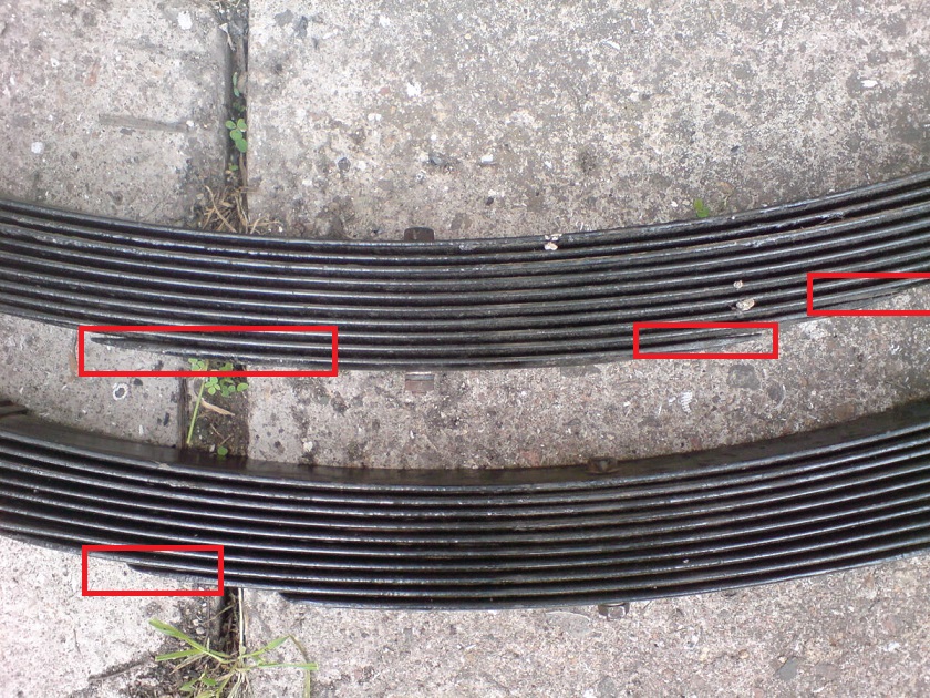

найди пару-тройку нижних листов рессор с плоско-заостренными краями, на наших рессорах М-20 такие,ГАЗ-21,Москвич(вроде,если правильно за них помню)
Суть,
край рессоры если туповат,шлифани что бы был более острый ...
изнутри двери заганяешь легонько( ТОЛЬКО,ЧТО БЫ ЗАЦЕПИТЬСЯ!!!) острый край в стык рамки двери и скорлупы в верху вмятины или снизу-пофиг,
так идешь сверху и снизу к центру.
Загнав,НЕМНОГО нажимая наружу,(выдавливая) , снаружи по скорлупе правишь поверхность плоским молотком,но не простым а с насечками как на напильнике...на фрезерном станке легко,после молоток прикалить.
(можно на молоток приварить пятак вырезанный с напильника,но молоток надо сделать легким...
ВЕСЬ !!! рихтовочний инструмент которым надо "махать",должен быть ЛЕГКИМ иначе ,через 10-20 минут руки отвалятся.
Такой молоток,не тянет,не расплющивает металл,что приводит к увеличению его площади в месте удара и появлению вмятин или выпуклостей...металл же вокруг мы не били,т.е. он вокруг как был так и остался с постоянной толщиной,а вместе ударов обычным молотком,металл становится тоньше а значит увеличивается площадь точки(раздается во все стороны) ему надо куда то деваться? вот и "лезет" это место или наружу или во внутрь(вмятины-выпуклости)
нанося несильные удары ,не старайся сразу вывести поверхность в ноль,тут главное вывести ребро,сделать вмятину без центральной борозды,но все же ,что бы она еще была...
после,заганяя,несильно в стык,рессору,и чуточку поддавливая,доводишь плоскость ударами напильника,под разными углами.
в какой то момент,лист рессоры уже будет не нужен,вместо него,будет достаточно подставить изнутри шайбу(обрезанную по краям).
Удачи.

ЮРИЙ-ПОБЕДА, спасибо!!! Это супер!! Читаю и изучаю. В понедельник займусь поиском (изготовлением) инструмента!
Буду делать по мануала!
