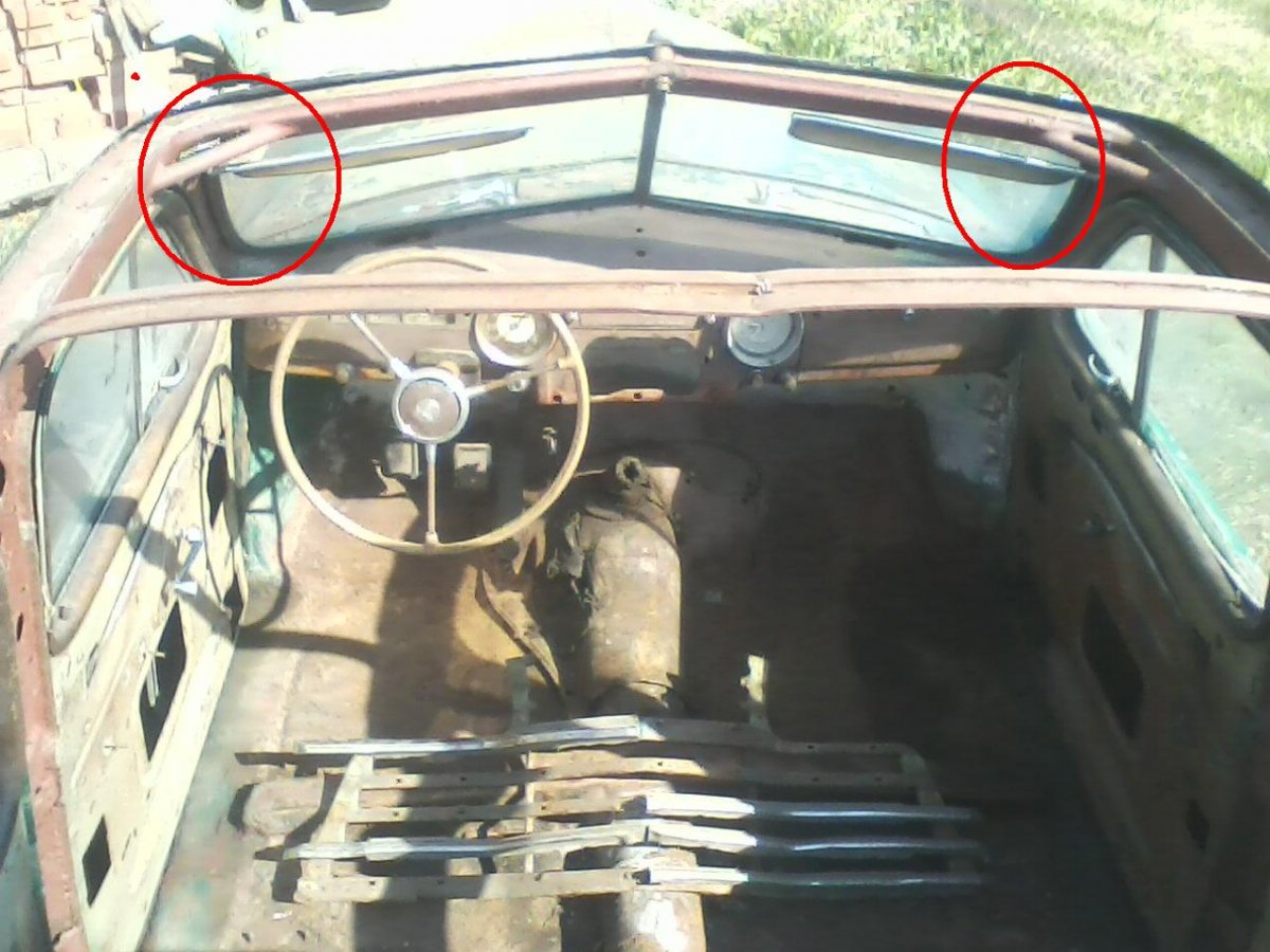

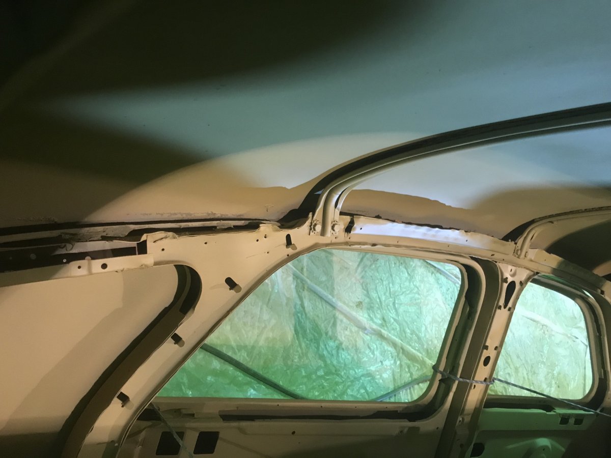

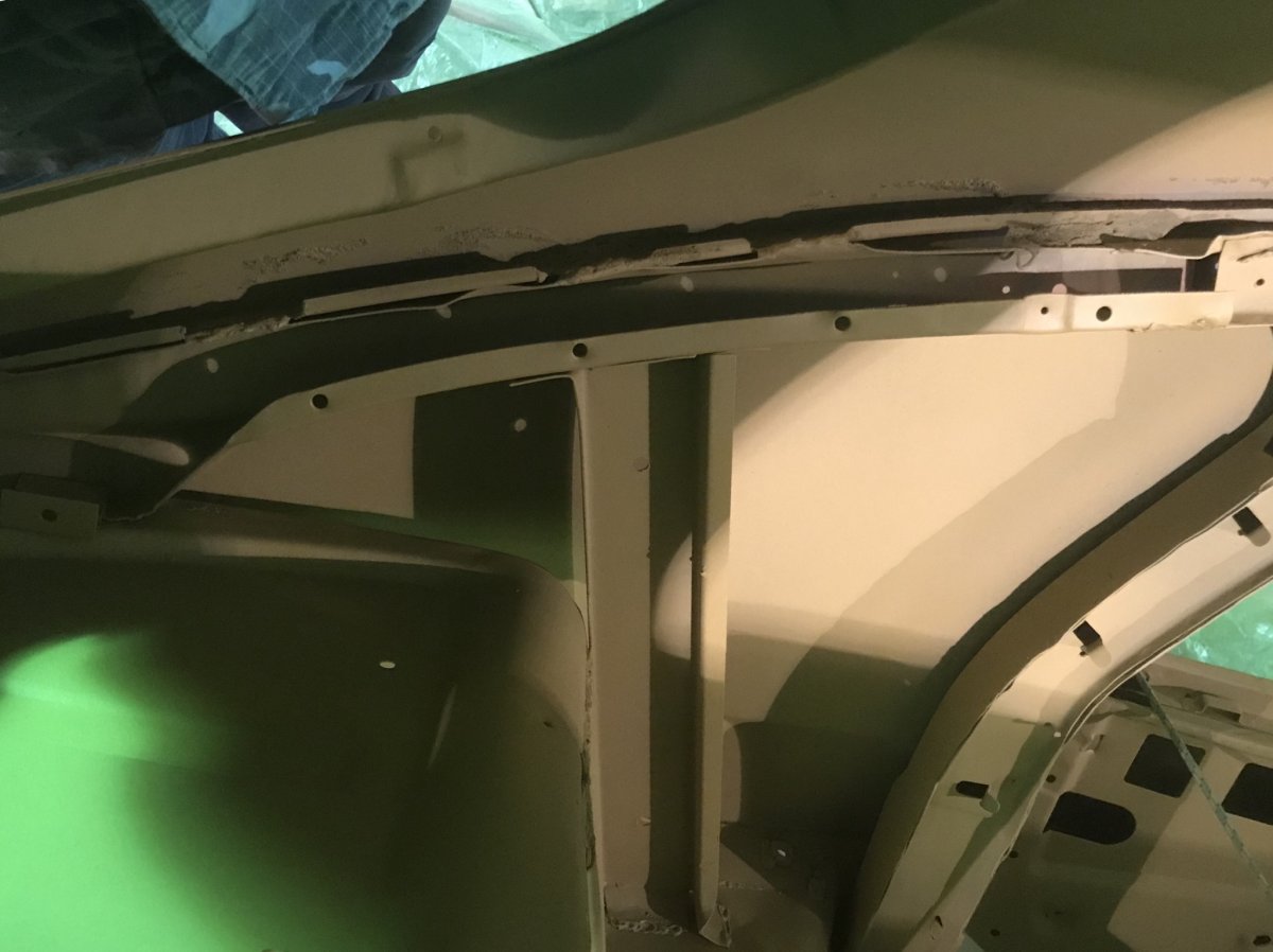

Вот смотрю на примыкание потолка и рамы окон... и смутное чувство... или у меня крышу меняли или крышу приделали к кабриолету??
Как то коряво там всё или так и делали?

Так же крыша приварена, это видать норма)))

Так если нет кабриосимптомов значит так делали, чего ты хочишь в 50х годах)))

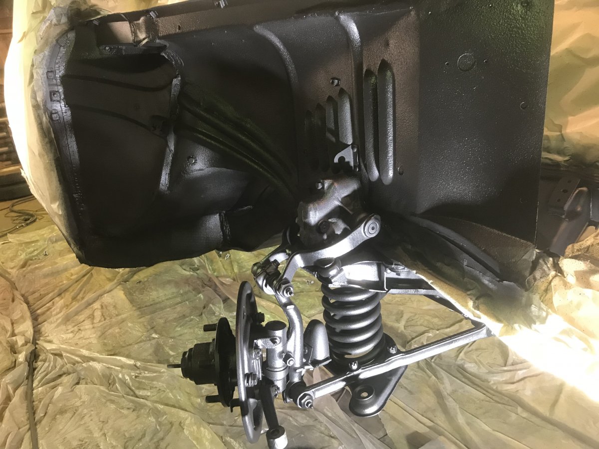

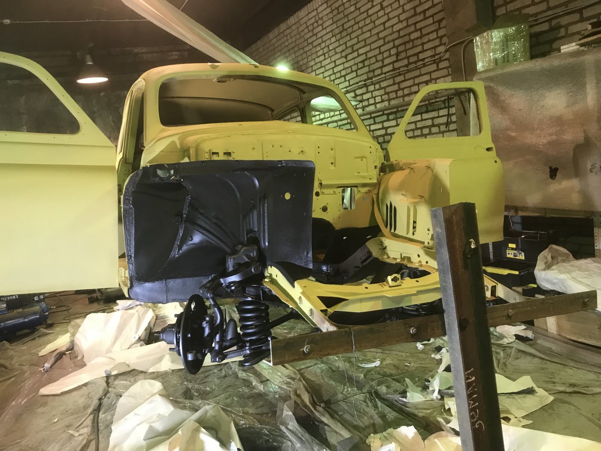

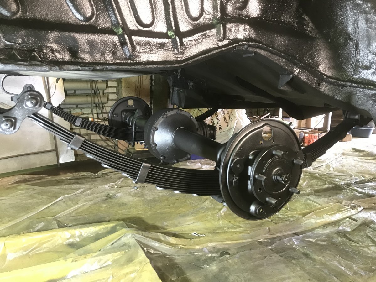

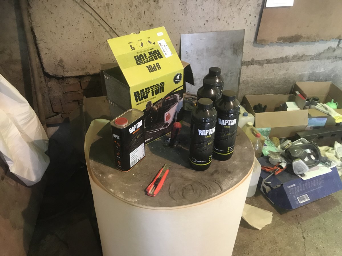

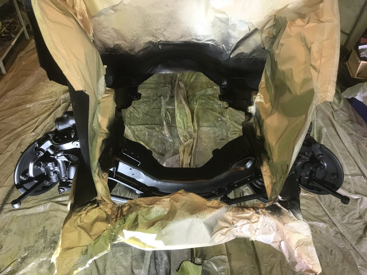

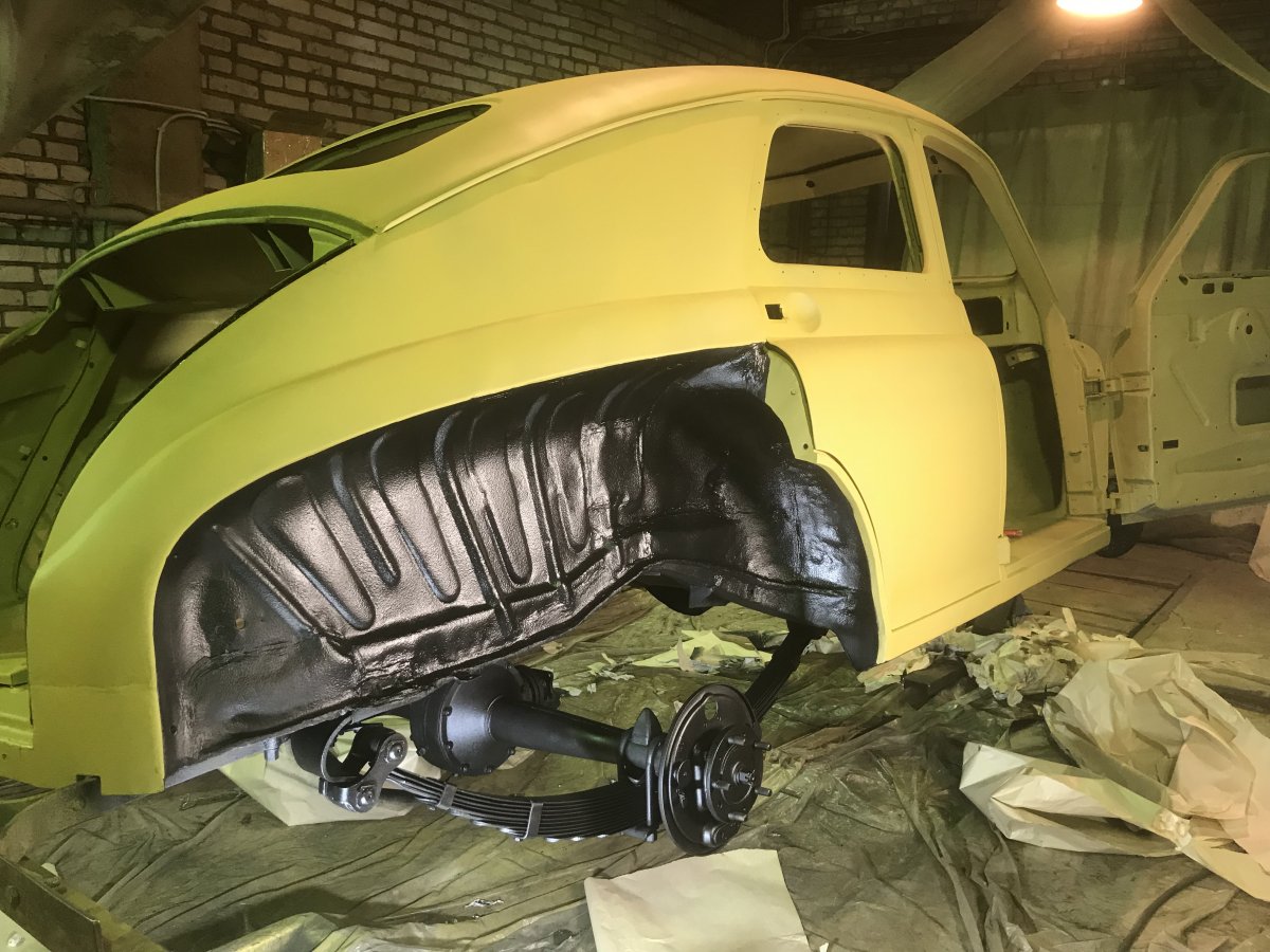

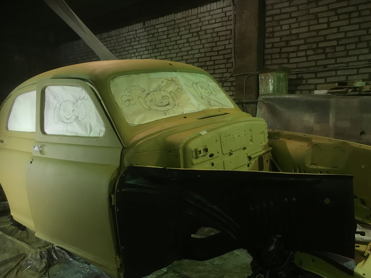

Покрасил подвеску , задний мост, переднюю балку в чёрный цвет. Ляпота. Как высохнет замотаю оберточным целлофаном чтобы не уделать при штукатурке кузова.
Красил РАПТОРОМ U-pol , с добавлением растворителя Р-5 до полной бутылки +10%. Пистолет с дюзой 1,6 спокойно это пропустил. Шагрени нет.

Подскажите каким материалом ровнять большие вмятины ?? Что и какой фирмы порекомендуете из хорошего качества?

Ты сам собрался штукатурить?
Накинь проявочный слой и прошлифуй, увидишь где можно еще подтянуть метал или осадить.

профессионалу проще попросить жестянщика натянуть хлопун и выправить, или он сам сделает. А то потом кто будет отвечать за ушиб стопы от удара отвалившейся шпатлевки с двери при хлопке?))));)

..... ровнять большие вмятины ??
Шпаклевка для этого не предназначена. Она только для выравнивания неровностей.Вмятины,от маленьких до больших,практически все удаляемы,есть достаточно много техник рихтовки.
Привези маляра,который будет ее красить и готовить,он ее "прогладит" и скажет,где рихтануть,а где не трогать.
Подрихтуешь, отдавай на подготовку и покраску,время сбережешь,нервы и немного денег...
один фиг после твоей подготовки., маляр её перешпаклюет и не раз и не два.

На грубо сам, чистовое отдам.
Лучше отдать профессионалу,и самому контролировать!
Чтоб на завтрашний день не валили вину на вас,мол сам шкурил и поэтому получилось плохо.
А так будет спросить с кого)
Здесь экономит НИЗЯ)))

Дело не в экономит... читай первый пост. ПОБЕДА куплена с желанием сделать максимально своими руками....
Спасибо за опасения..
Мастера привезу, отличная идея. С мастером я договорился уже, что делаю и ровняю насколько получится сам , а он потом ничего не говорит. Вернее говорит, что круто сделано и только когда я уеду - переделывает .....

.. сам все постигай как вариант)))
Вот и спрашиваю .... у старших товарищей!!

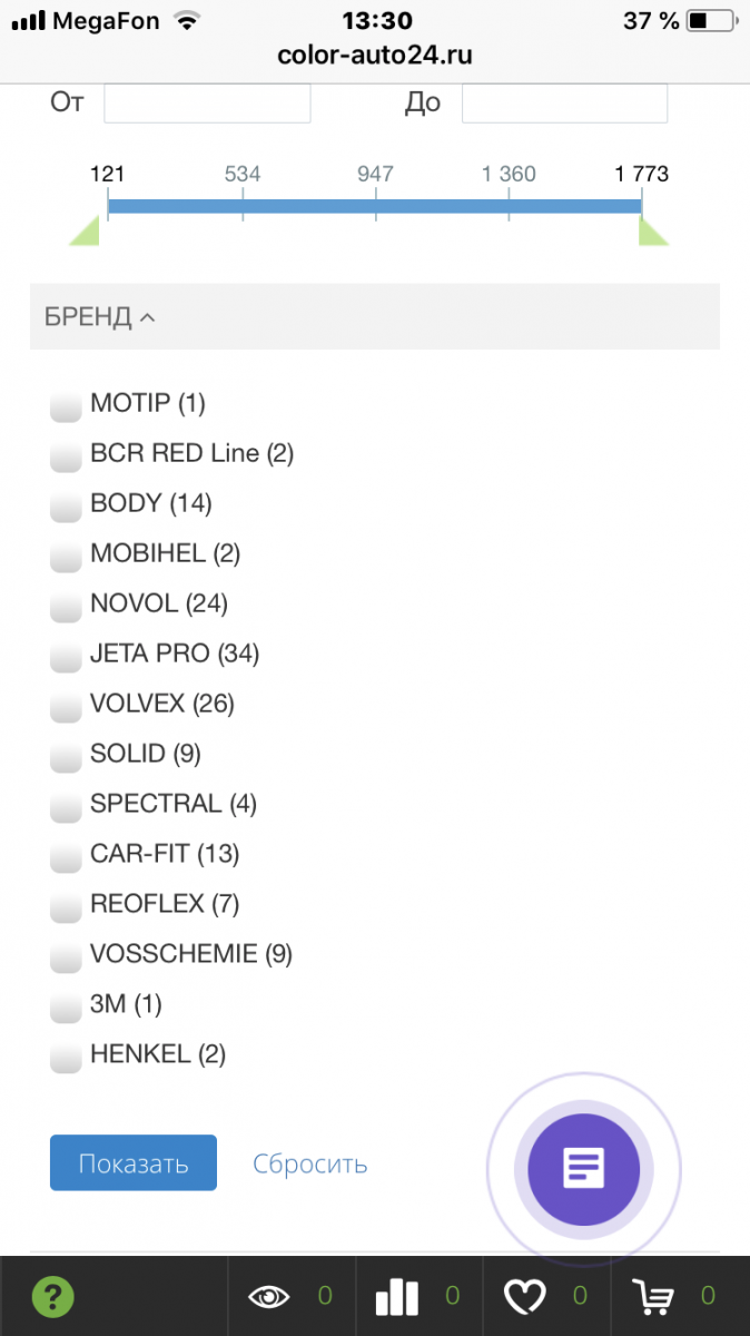

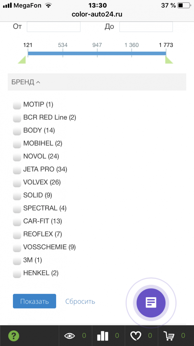

Какой производитель лучший:??
НОВОЛ есть вся линейка в наличии от стекловолокна, с алюминиевой крошкой до жидкой шпатлёвки...
тогда так:
...делай хорошие фото поверхностей авто с на фоне переноски с лампочкой Ватт 60,посмотрим подскажем...
лампочку повесь напротив авто у фары,что бы немного выступала за край,стань сбоку у двери, и по тени на поверхности крыла,увидишь все изъяны,неровности, двигая лампочку вверх-вниз "увидишь" всю поверхность...
так обойди всю машинку...до этого ты пользовался мелом обводя кружочком места которым надо уделить внимание,
Теперь вооружись простым карандашом,не Т, не ТМ а М(мягкий)отмечай,вмятинки,выпуклости и проч.
видя глазом "всю картину плоскостей", чистыми руками,ладонью пальцами проводи по плоскости,ты должен уловить,пальчиками все,что не так(вмятинки,рисочки,бугорки...)
прогладив всю машинку,отметив карандашиком,что задавить,что выдавить(по возможности) начинай шпатлевать...
не стоит,переживать,округлые формы победки легко скрывают небольшие промахи поначалу "кривых рук"...очень скоро они станут прямыми.
Запомни! прямые,ровные поверхности намного тяжелее выводить в "0",чем округлые.
Сейчас вся машинка в грунте...берешь длинный брусок(читай нижее) с 100-й,о шуруешь всю машинку,сразу увидишь где шпатлевать,где острым в натуре заостренным! молотком усадить "точку"-выпуклость
у тебя должен появиться набор металлических шпателей, от широкого см 30,до мелкого см 4,+ пара-тройка мелких резиновых,(этими мелкие царапины,ямки,каверны хорошо заполнять)
+ несколько,разных см 20х20, 20х30 пластинок из плотного не гнущегося материала,на них будешь смешивать шпатлевку с отвердителем, они удобны,как палитра у художников.
Основной шпатель по началу,большой...для начала начни с двери,ее лучше снять,уложить на стол,что бы не ерзала..."протянешь" всю поверхность, после как шпатлевка "станет", на длинный ровный см 40х8х4(5) брусок
(лучше всего очень плотный пенопласт для этого подходит если найдешь еще СССРовский был см 5 толщиной листами...нарежь нужных размеров бруски,прошлифуй их на ровной поверхности,что бы были ровными)
,фиксируешь ленту 80-й шкурки и диагональными движениями шуруешь дверь...пройдешь сверху вниз по диагонали спереди,точно так же шуруй навстречу сзади,что бы линии стирания пересекались крестом...
Если "выведешь" машинку через месяц-два,то все отлично,следующая выскочит через неделю.
