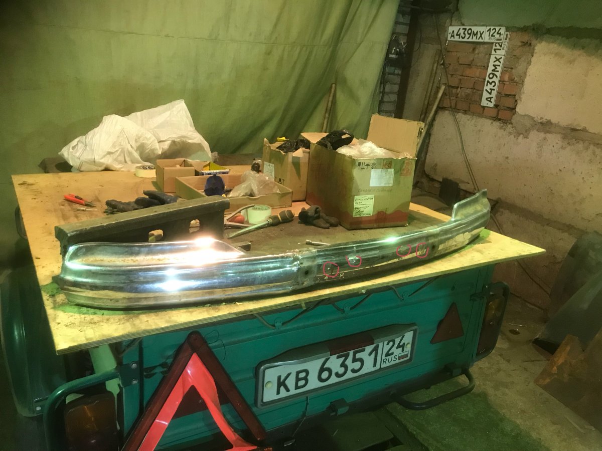

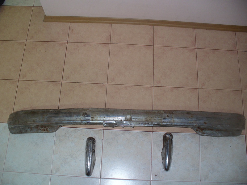

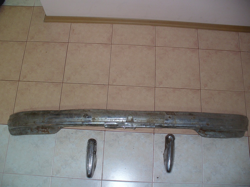

значит бампер третьей серии, тогда должны быть отверстия на фасаде. Если нет нигде - ищи следы изнутри, их могли заварить по ошибке
Реакции: БЕГИмот

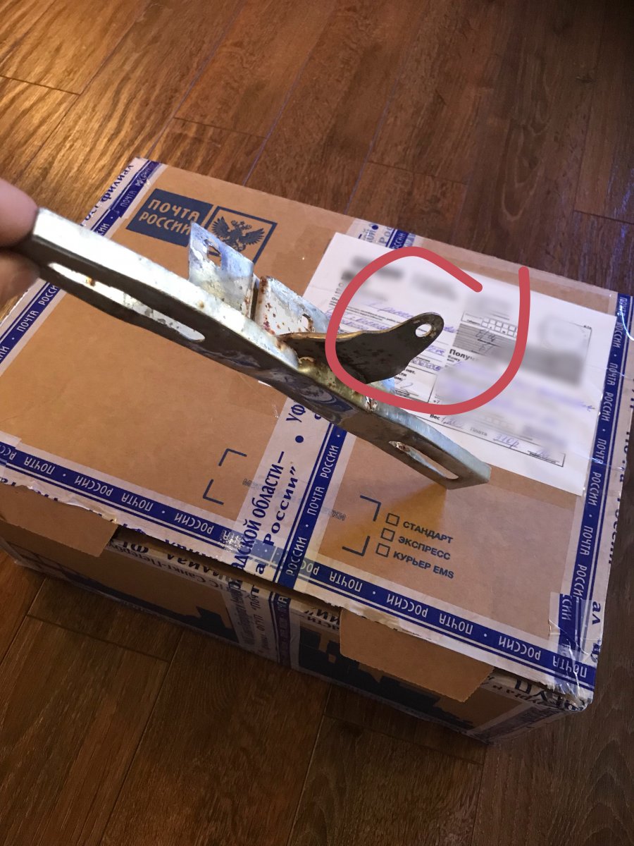

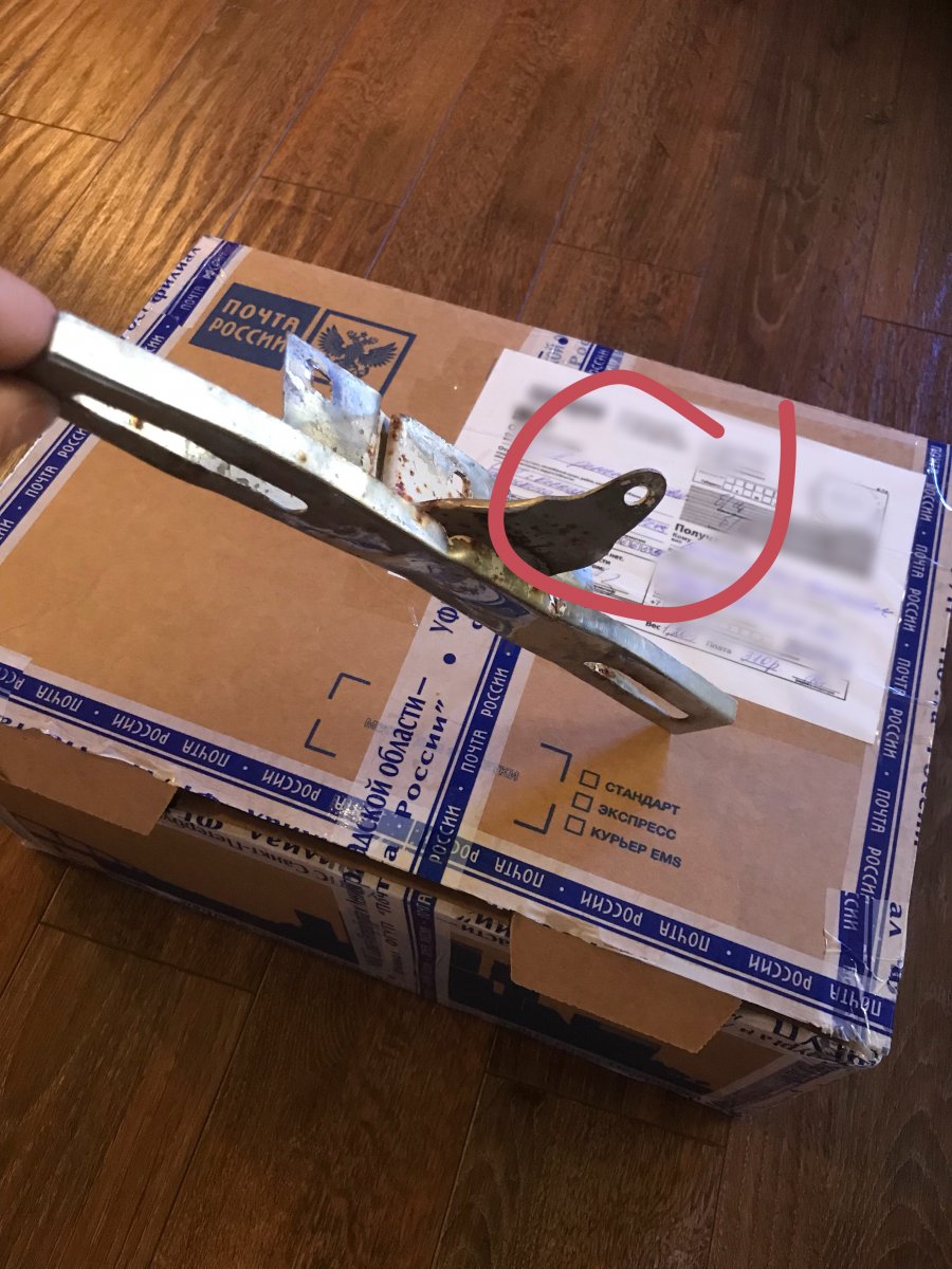

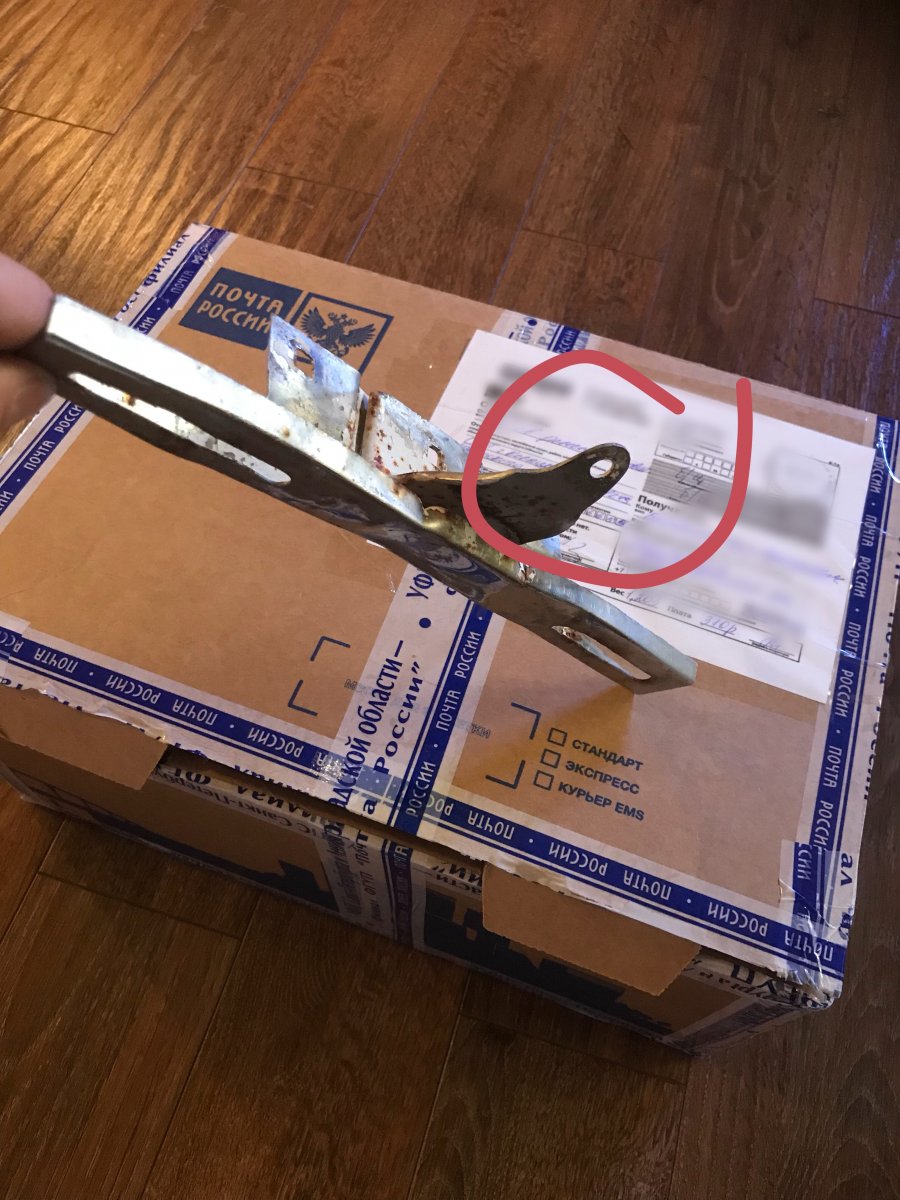

А вот это ухо для крепления номера? Номер крепился на 3 точки треугольником?
под старые номера, сейчас крепят пластину и на нее номер вешают чтоб отверстия в номере не делать.

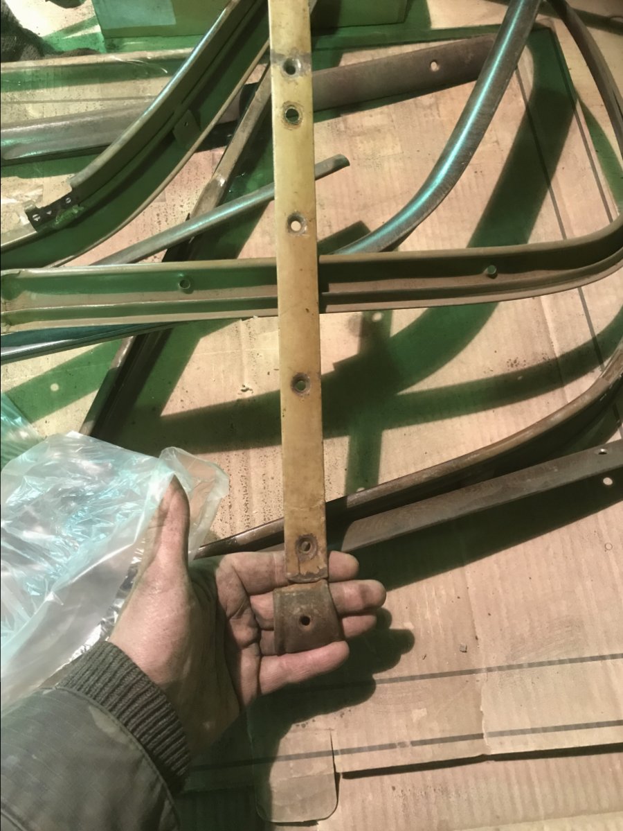

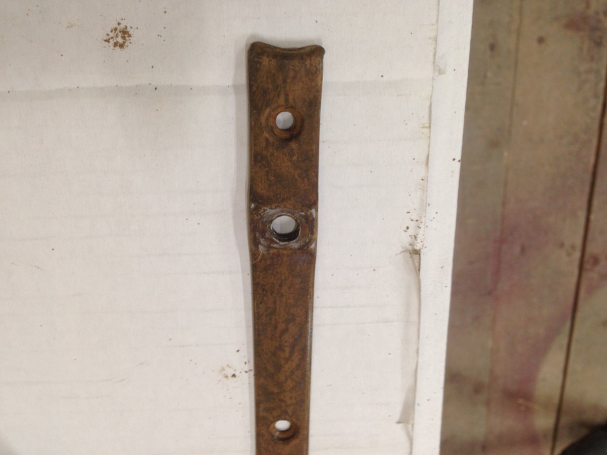

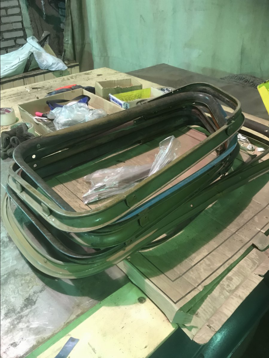

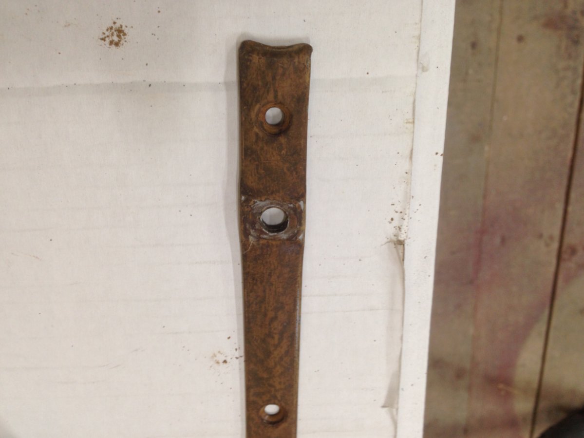

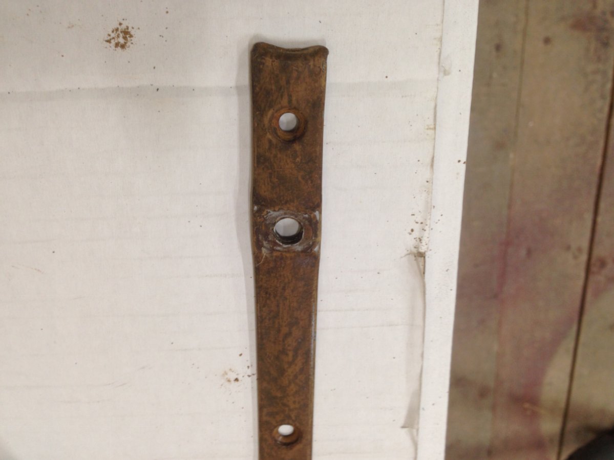

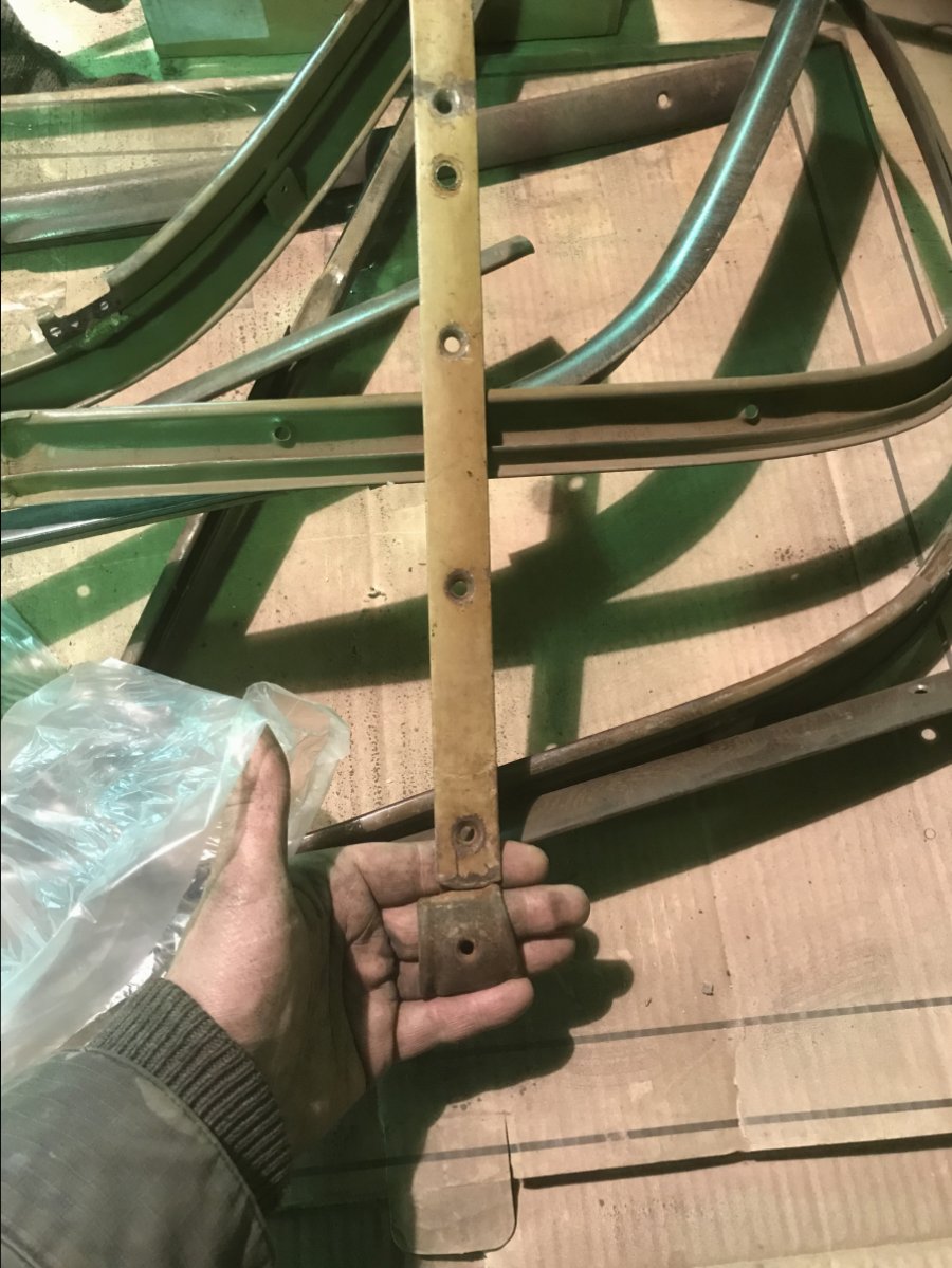

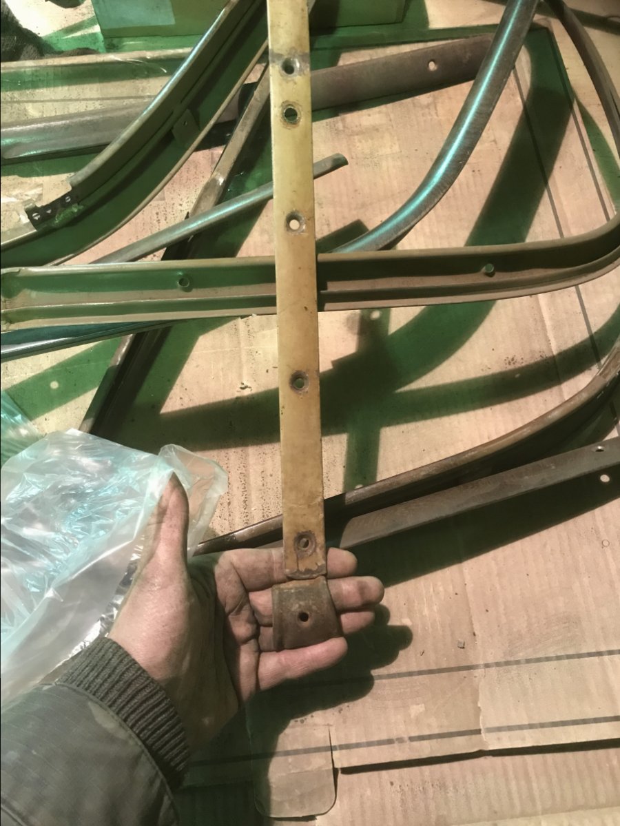

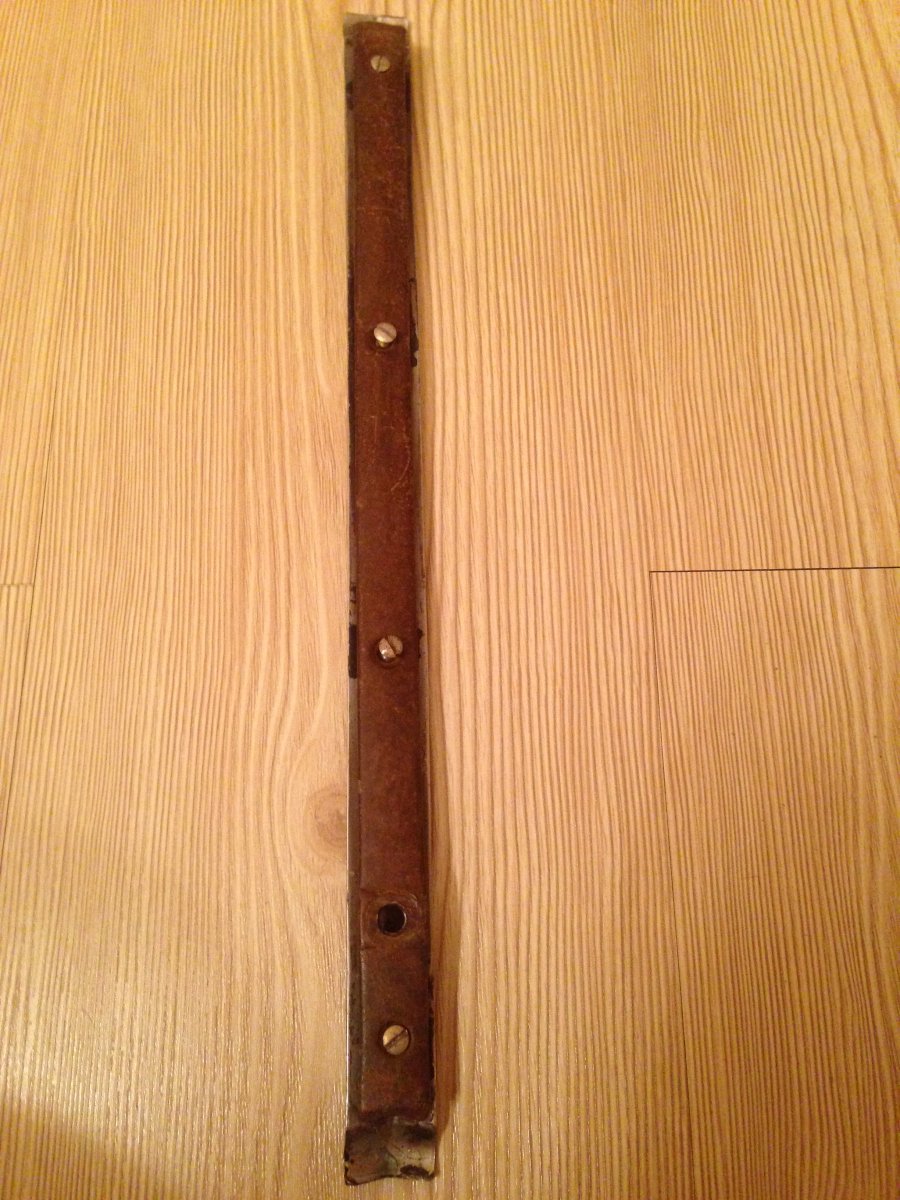

Разобрал и подготовил сегодня «деревянную» окантовку окон для отправки на реставрацию .
Не могу найти уголок перемычки... а может его и не было ;( , не помню.
И перемычка странная ....может самоделка?
Реакции: TUNER

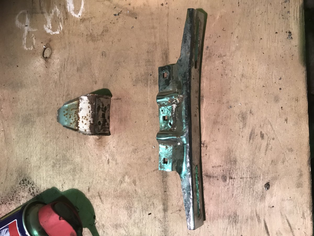

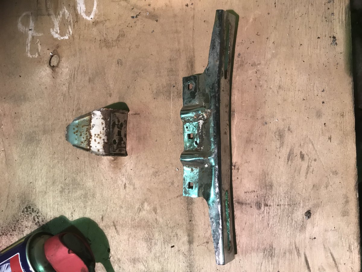

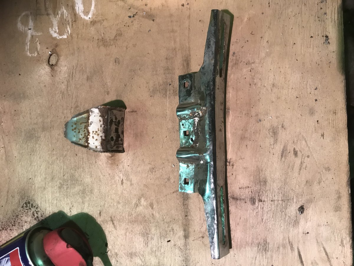

Выправил держатель номера передний для этого пришлось высверлить сварочные точки. Потом приварил как и было:
Реакции: TUNER

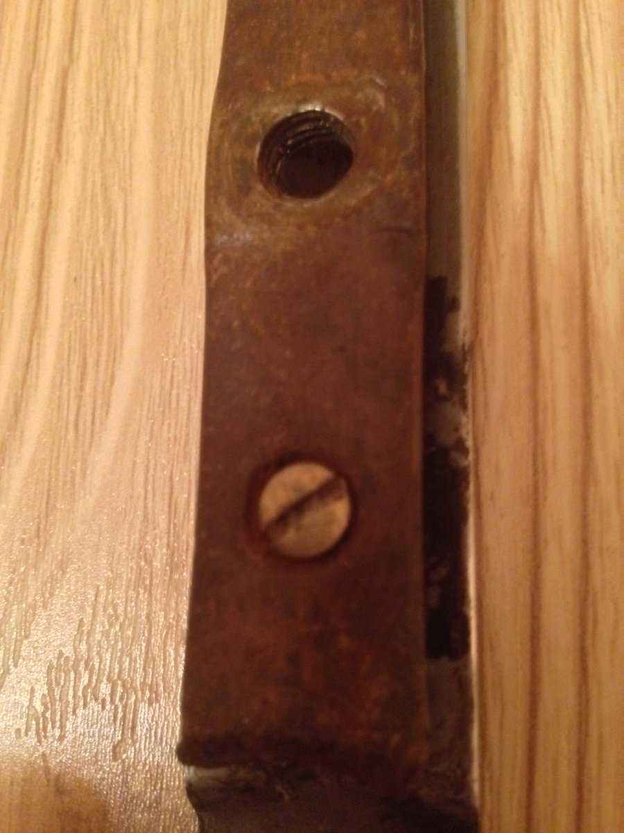

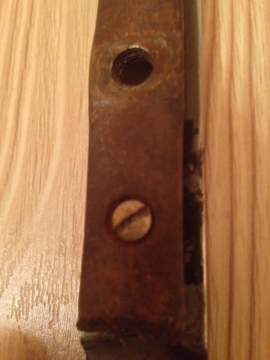

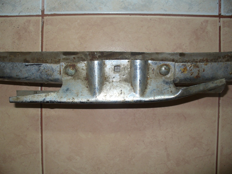

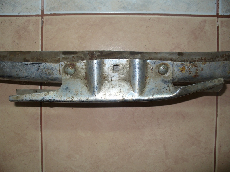

В месте крепления зеркала, где М8 утолщение типа квадрат, отличается от основного профиля
Реакции: БЕГИмот

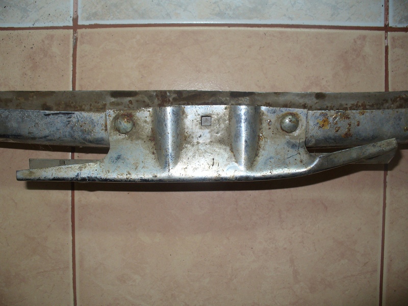

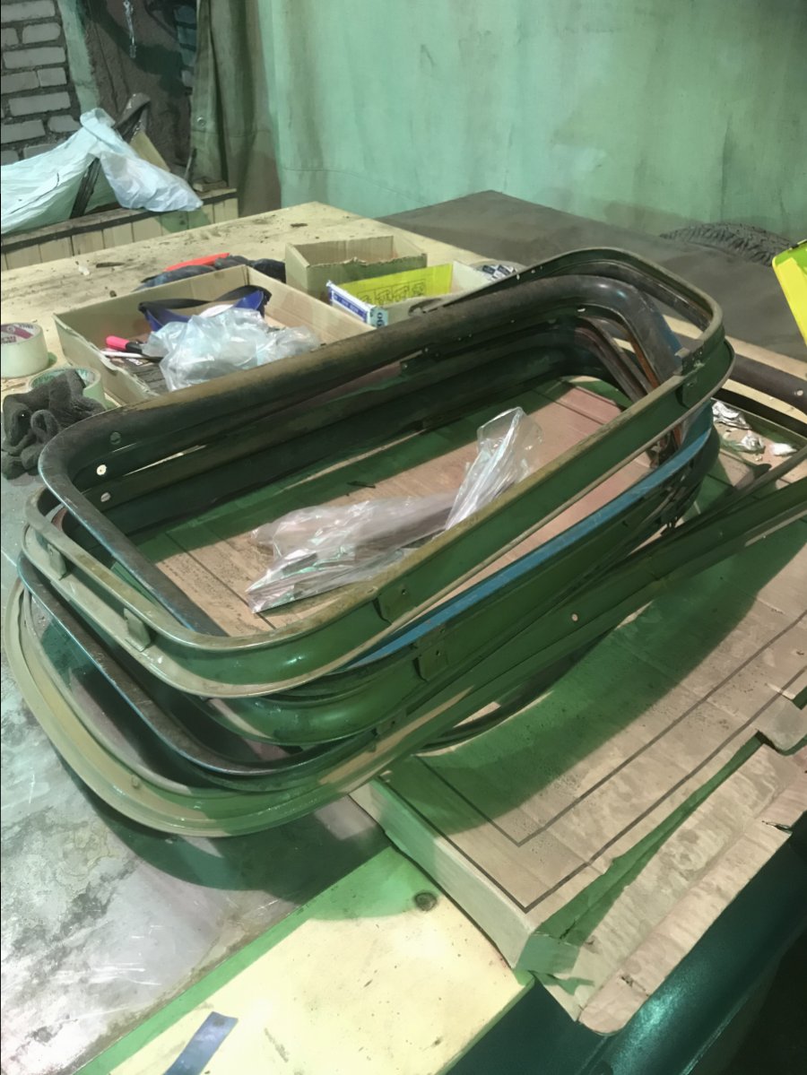

Собираю постепенно хром для отправки:
В месте крепления зеркала, где М8 утолщение типа квадрат, отличается от основного профиля..
То есть уголок один снизу?? А сверху сама перемычка соединяет левую и правую оконтовки окон ??
Накладки на стыке должно быть две.

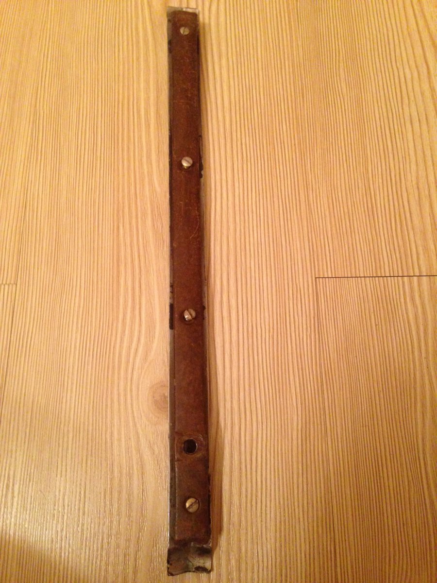

Перемычка похожа на родную, чтобы сказать более точно, надо фото с обратной стороны.
Куда рамки планируешь отдать?
Реакции: БЕГИмот
Не сделал фото с другой стороны.. :(
Значит всё таки две ... не прокатило...
Решил Олд Джеку.

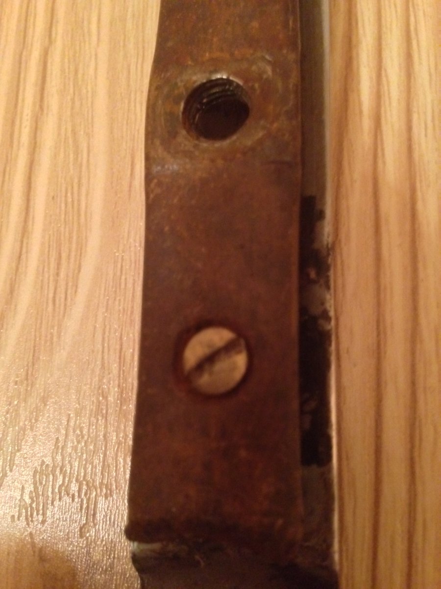

Писал про перемычку на которой живет зеркало, там где оно вворачивается прямая площадка-квадрат, по твоей фоте не видно.
А накладок таких как в руке две, снизу и сверху.
Реакции: БЕГИмот
Осмотрел... трёшечный был .... и куча дыр спереди Бампера... все заварил и зачистил. Позже сделаю двушечные отверстия под планку номера...
Реакции: TUNER

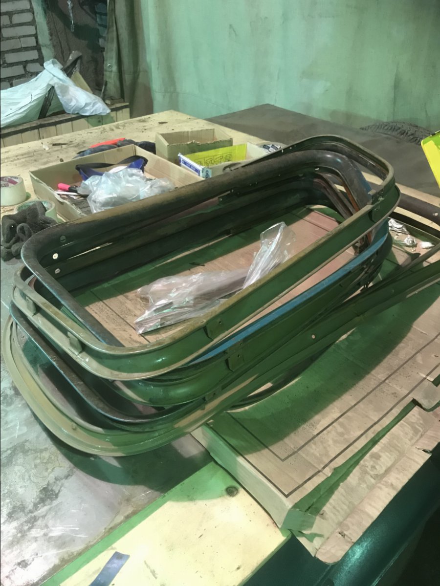

Олег читая про твои сборы, вспомнил свои детали окантовок и озадачился вопросом - накладки на подлокотники (сквозь них два винта притягивают ручку подлокотник) в цвет дерева рамок?
Мои были ржавокоричневого цвета.
По-моему, просто крашенные. или серые или бежевые.
Реакции: Pika
В цвет основного кузова машины красились.
Реакции: Pika и БЕГИмот
