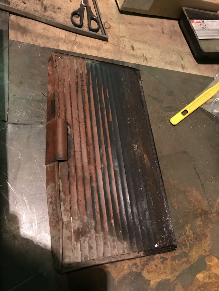

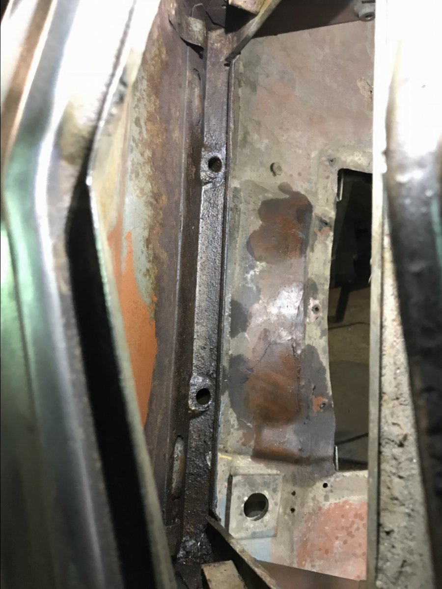

Керосиновый компресс на пару дней и потом аккруратно шевелить.
4 475
6 913
Могу предложить уксус, проникающая способность больше чем у всех проникающих жидкостей, но все равно даже после него требуется встряска, подвижка, можно горелкой прогреть. Если срослось на уровне двухсторонней сквозной коррозии то возможно потеря фрагмента.

я бы горелкой погрел... последнее время меня всегда этот способ выручал

Греть горелкой древнюю сильно корродированную листовую сталь не советую. Машины после пожара видел во что превращаются? Горелкой убьешь и рамку и решетку, тем более тут она неплохо сохранилась, есть за что побороться. Керосин\растстоп красный\уксус\лимонка(нужное подчеркнуть) и пару дней отмачивания.

Если это на уровне решетки то хоть чем мочи, все одно потеряешь кусок гнили, горелка беды не даст, просто коррозию в сажу, а металл отойдет друг от друга)))

Горелкой не грей ! Попортишь все ! Только отмачивай ! Все отойдет ! У меня вообще все от руки вышло легко .

Не, не автогеном конечно, горелкой - насадка на баллончик газовый, а про решетку писал про кристаллическую.

«Растроп» у меня есть и керосин(и WDшка) и уксус и горелка и .... пока терпение осталось. Замочу на пору дней!

Залил всё WD .... до вытекания:

Как почувствовал это ... залил WD!!
он (растоп)так хорошо проникает и пропитывает ржу что потом его отмыть трудно и чем то покрасить потом проблематично краска не прилипает. очень хороший антикор.

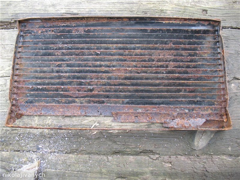

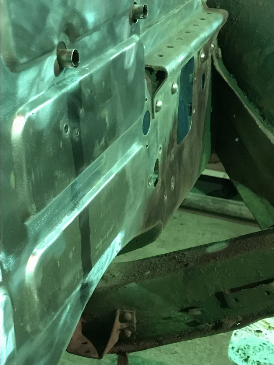

Достал !! За сутки от WD нижняя планка решётки откисла от короба и через час шейпинга она у меня в руках :
Низ короба не гнилой, родненький мой!! Отпесочу, крунтиком , красочкой покрою и как с завода будет:

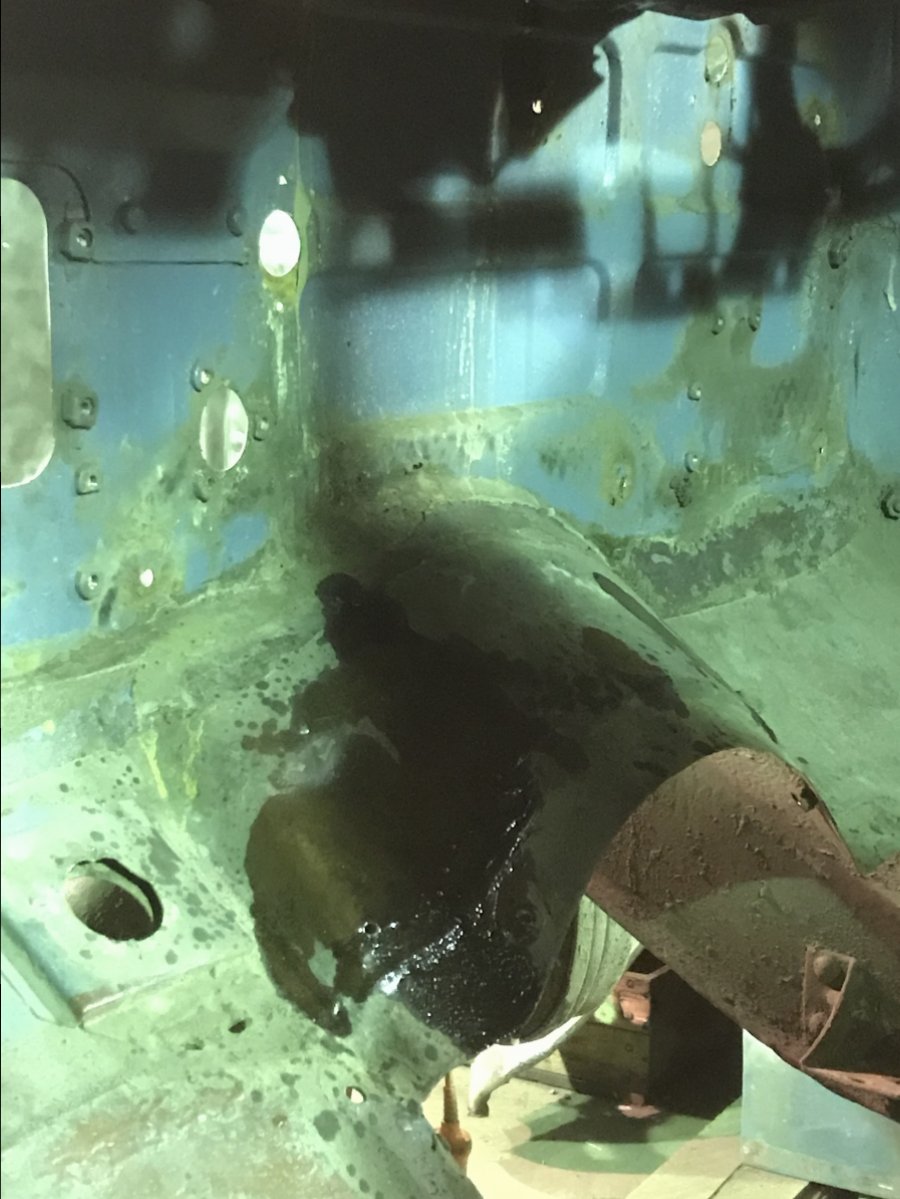

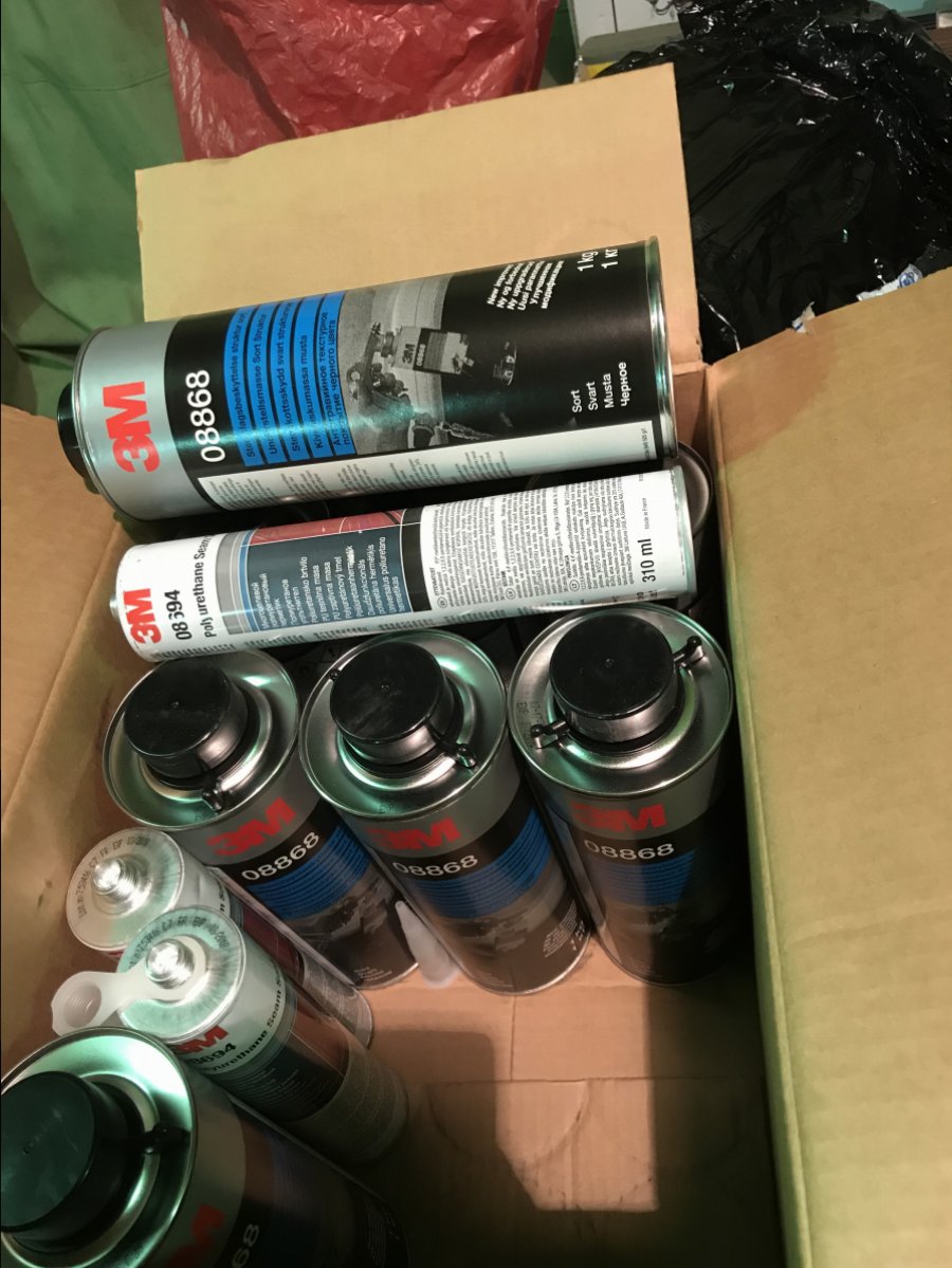

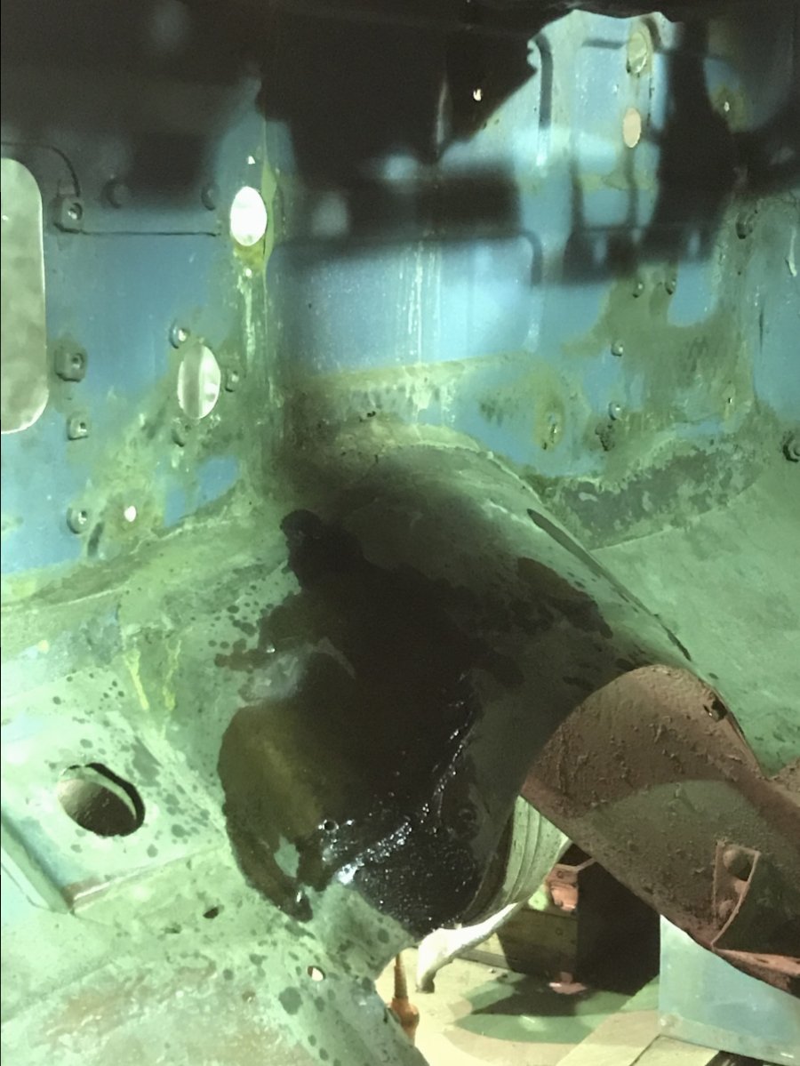

Сегодня посылочку получил с вкусняшкой - с герметиком для швов и антигравием 3M. Буду покрывать днище, арки, крылья из нутри:

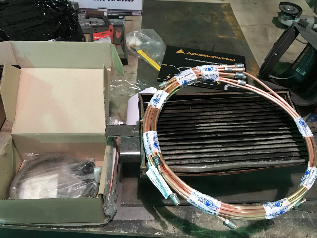

И по тормозной системе потихоньку концы подбираю. Купил комплект трубок для 69 и трубки 10 метров с фитингами, буду тренироваться :

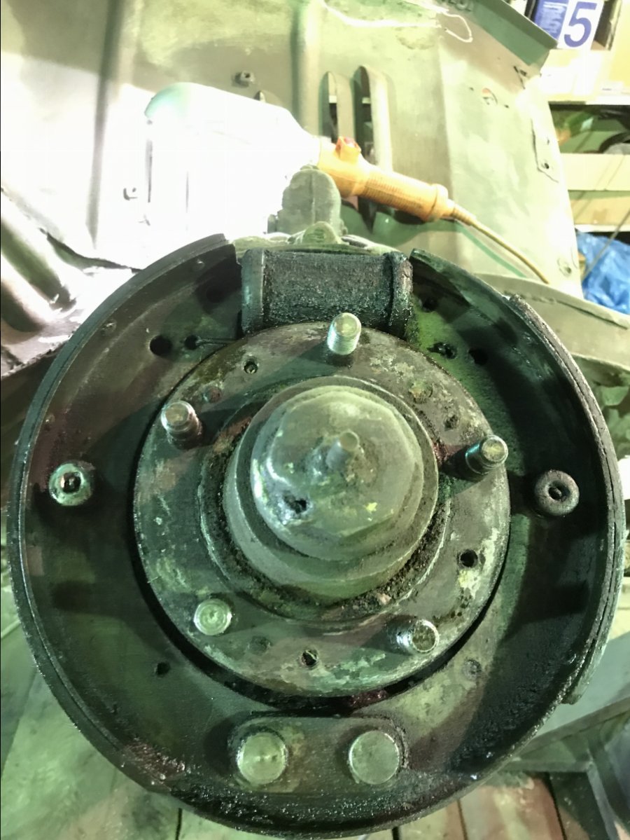

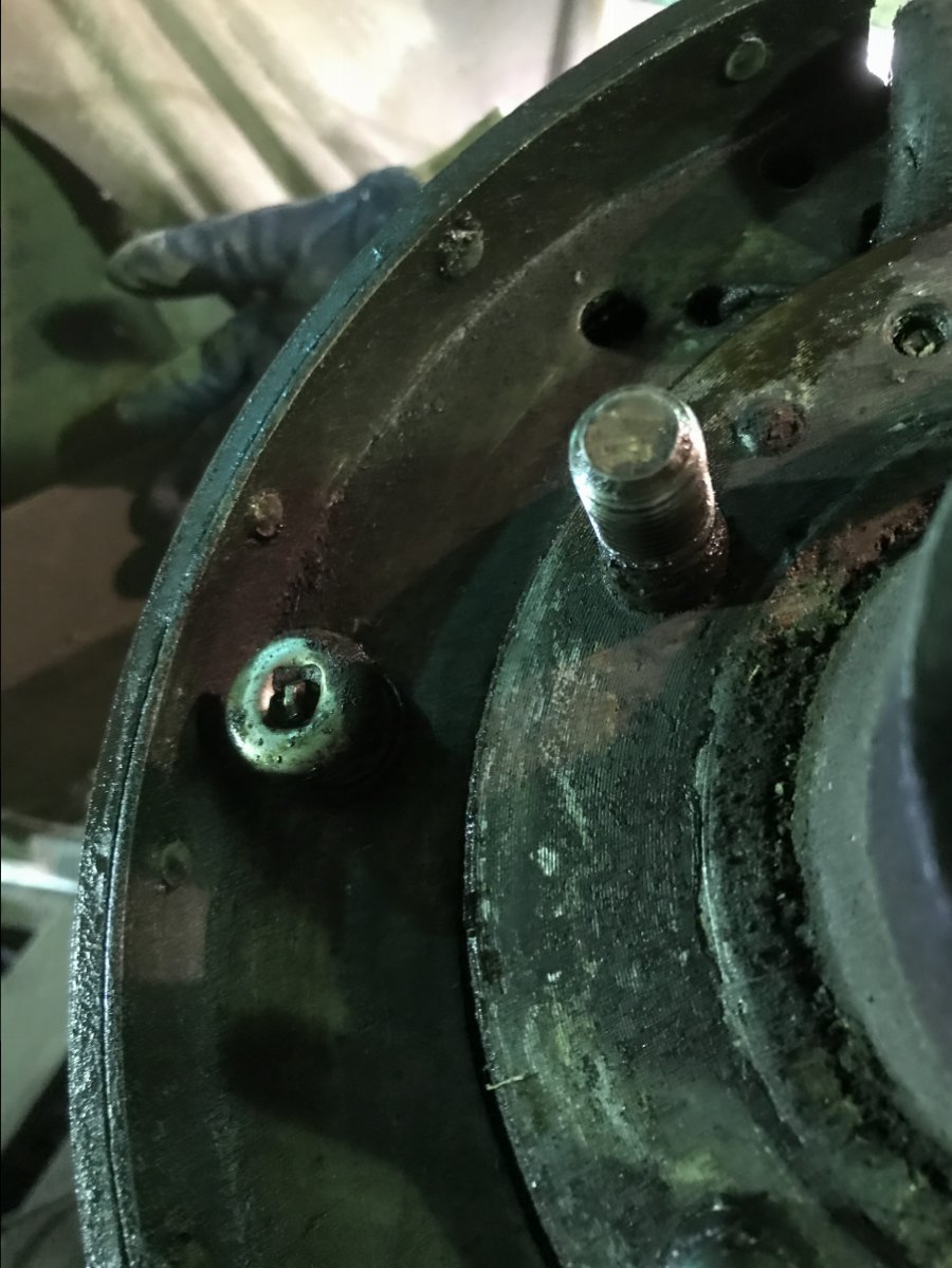

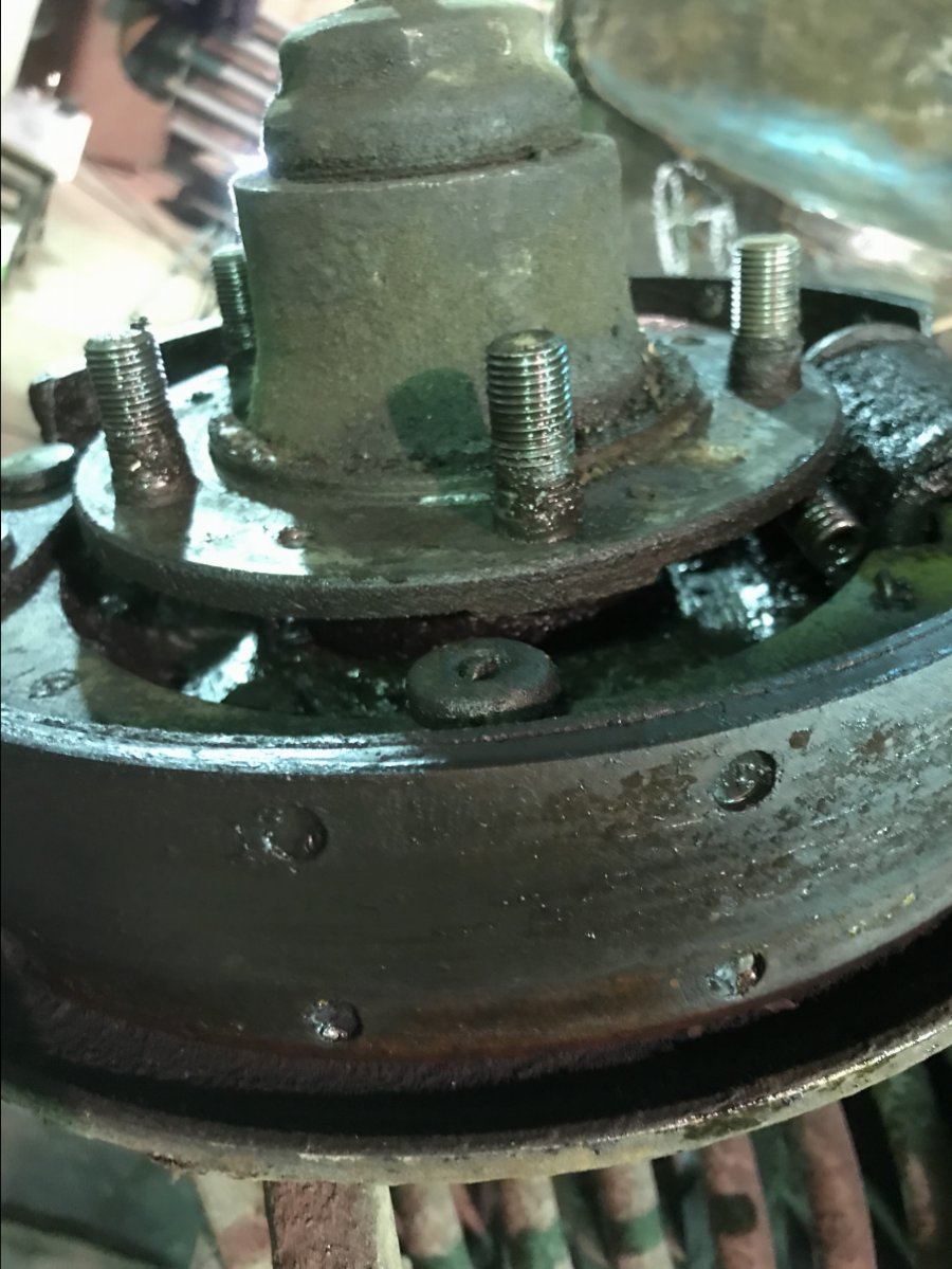

Снял барабан для изъятия тормозного цилиндра для примерки в магазине к новому....
А колодки у меня по-моему ещё с 70-80 годов. На клепках.

В магазинах есть и новые, на клёпках)
