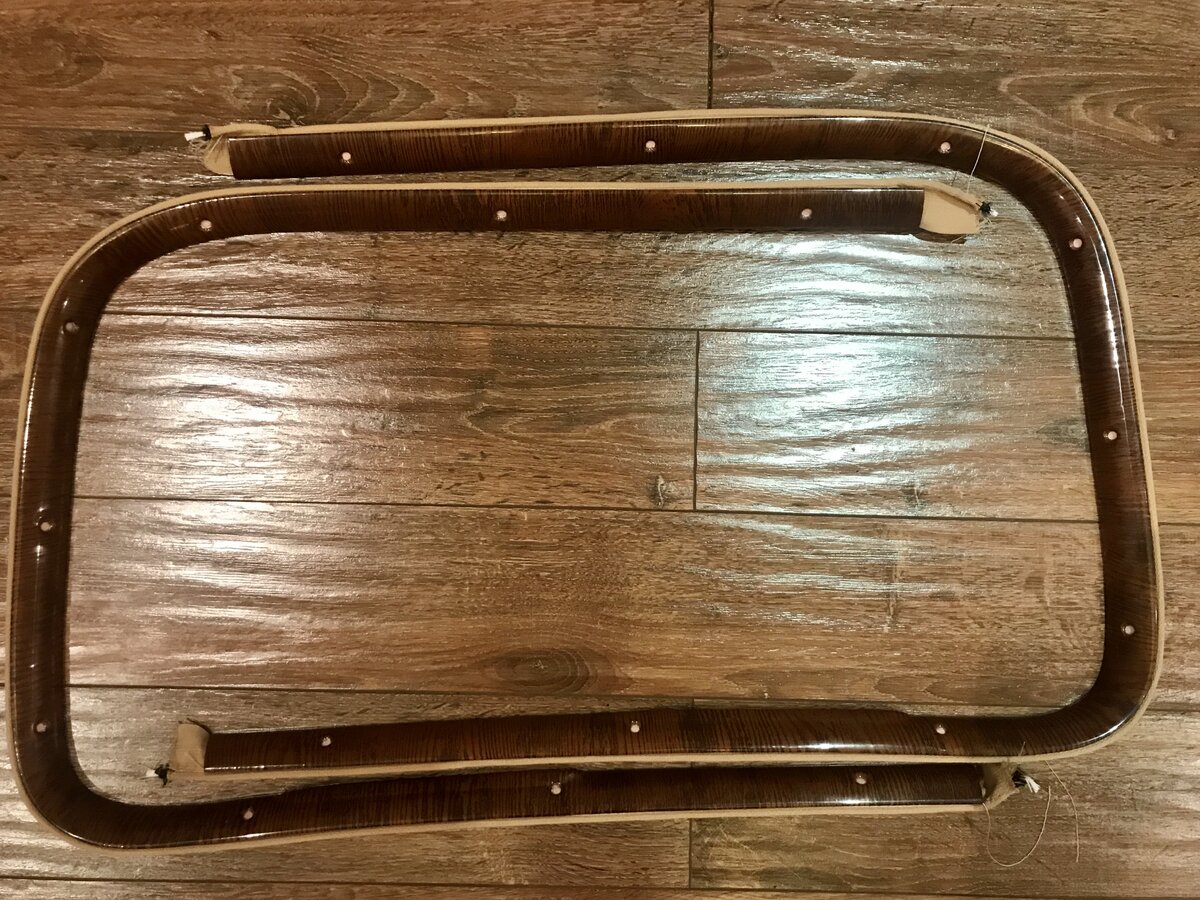

На рамке даже есть проштамповка под бархотки

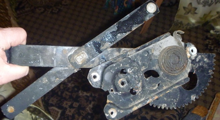

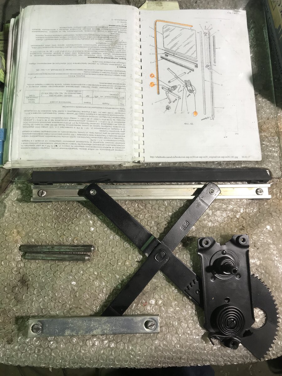

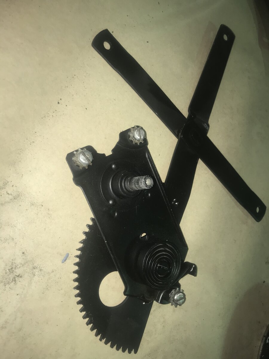

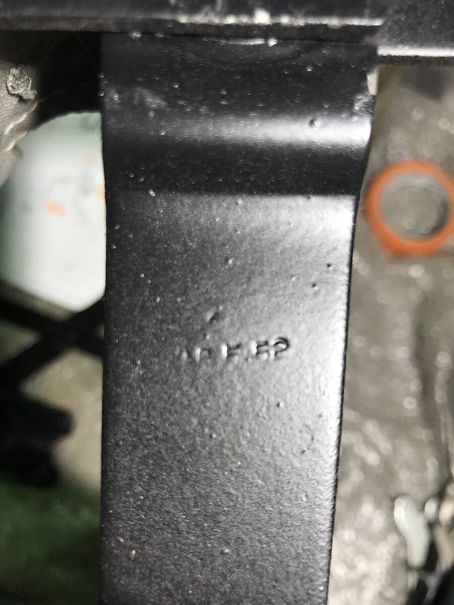

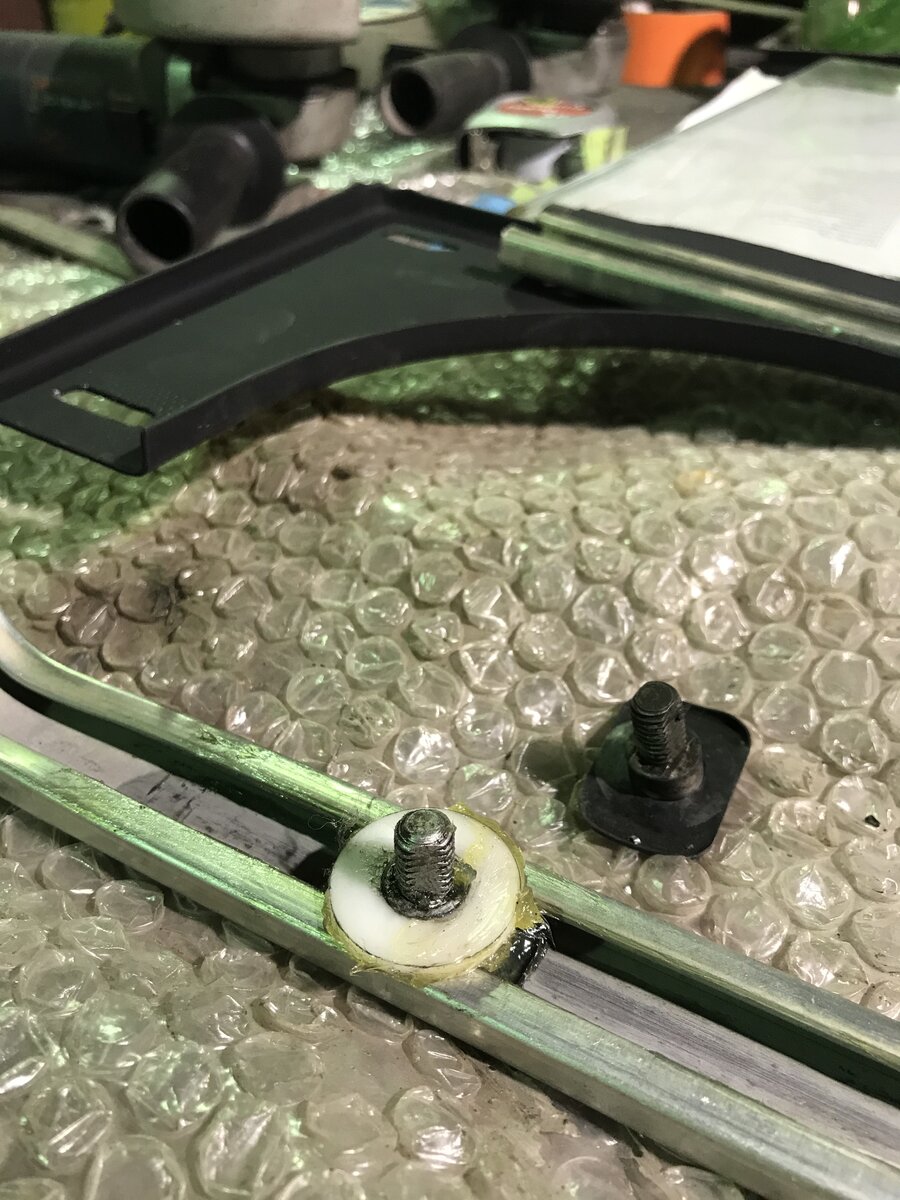

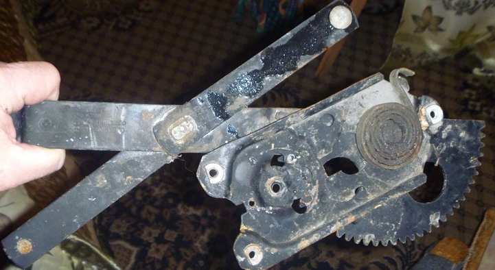

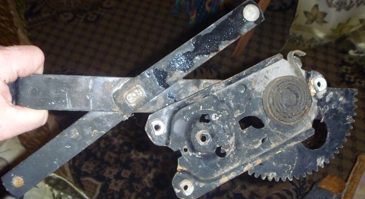

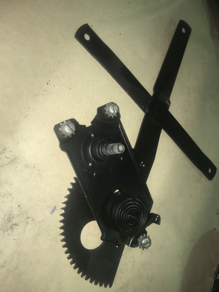

Стеклоподъемники собираю тоже :)
Если где упрусь в недопонимание как делать, переключаюсь на другой элемент. На стеклоподъемниках оказывается год выпуска тоже выбит (стеклоподьемник - май 1952, а по номеру кузова машина примерно август 1952) .

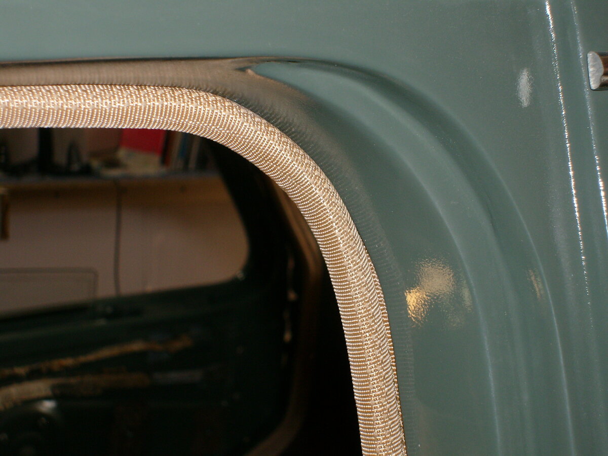

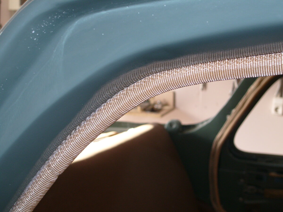

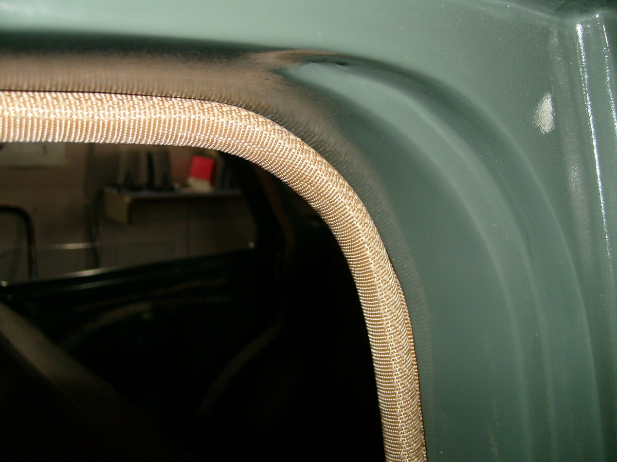

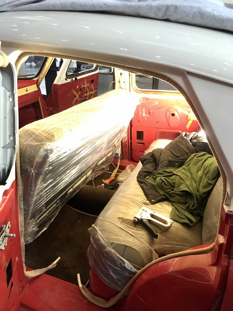

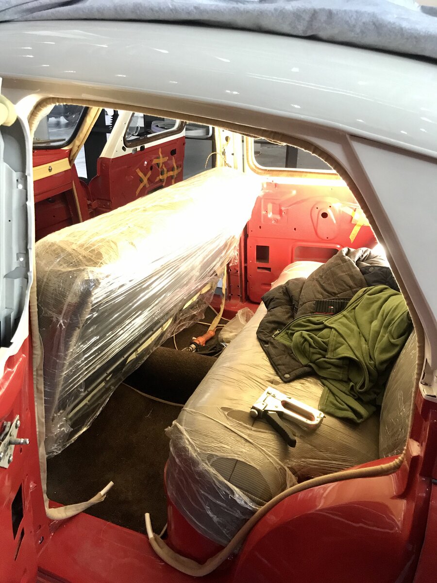

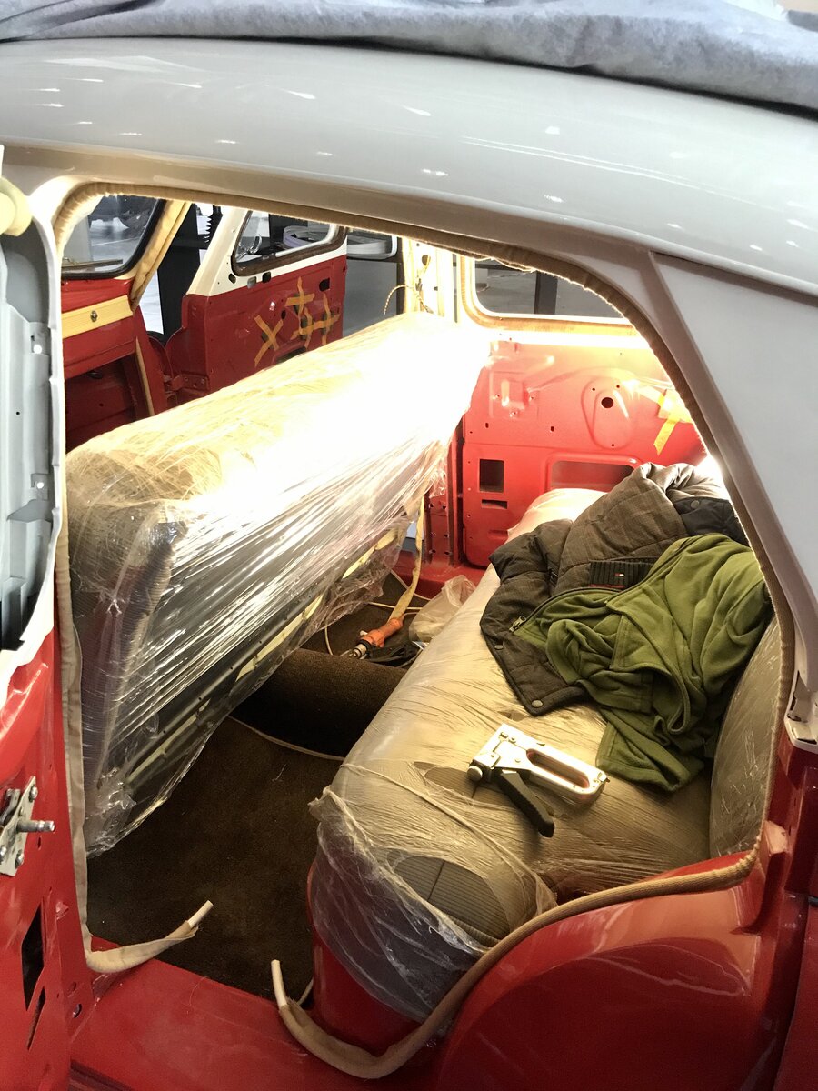

Сегодня занялся установкой кантов в проем двери. Тянул, тянул- а всё равно складки остались.
Олег, дело в том, что лента кантов, повидимому, из сплошной синтетики, которая не тянется. Выкинь эти канты и поставь нормальные.
Таких больших складок быть не должно.
Ещё боковины переднего дивана необходимо установить. для этого диван необходимо снять с машины. Без дивана и канты будет проще устанавливать.
Уважаемый SMV, я-бы не делал скорополительные выводы.
Я шил эти канты.
Лента, из ПОЛУинтетики(так заявляет производитель). Состав нити, кстати, в данном случае, не имеет решающего значения. И она, при достаточном навыке, прекрасно ложиться на углах.
Внизу фото не из сети.
Это моя работа, правда, несколько лет назад.
Когда 10 лет назад я начинал делать эти изделия,
тут на форуме, я выкладывал фото, как канты, моего производства ложаться на углах.
Морщин нет.
Сейчас постараюсь найти старые свои темы, но, они могут быть, ещё на старом форуме.
KREST, реально поднять темы со старого форума?? Если понадобятся.
Тут, я думаю, при установке, произощёл, какой-то сбой.

БЕГИмот, прошу дать крупные понятные фото, кантов на углах, и снаружи и изнутри.
Возможно?
Постараюсь, что-нибудь подсказать.
К сожалению, мне старый форум не открывается.
9 936
33 992
Олд Победа был удален примерно два года тому назад.
понял, спасибо.
3 652
6 051
Возможно?
Конечно возможно! Заеду в гараж и сделаю. Пока только такие фото сделал.
3 652
6 051
Нет, выкидывать не буду, они заработанных денег стоят. Надо разобраться с технологией их установки.
Кант тянется хорошо, при установке тяну. Но всё равно потом складки появляются на изгибах.
Руки у меня видно под это не заточены.
До боковин стоек руки не дошли. Где спинка дивана ещё даже рейки до конца не установлены.
БЕГИмот, убери диваны из машины. Плёнка начала рваться. -- на ткани степлер лежит, который, возможно, когда-то смазывался.
Убери и ковры.
На нём тоже шмурдяк начал скапливаться.

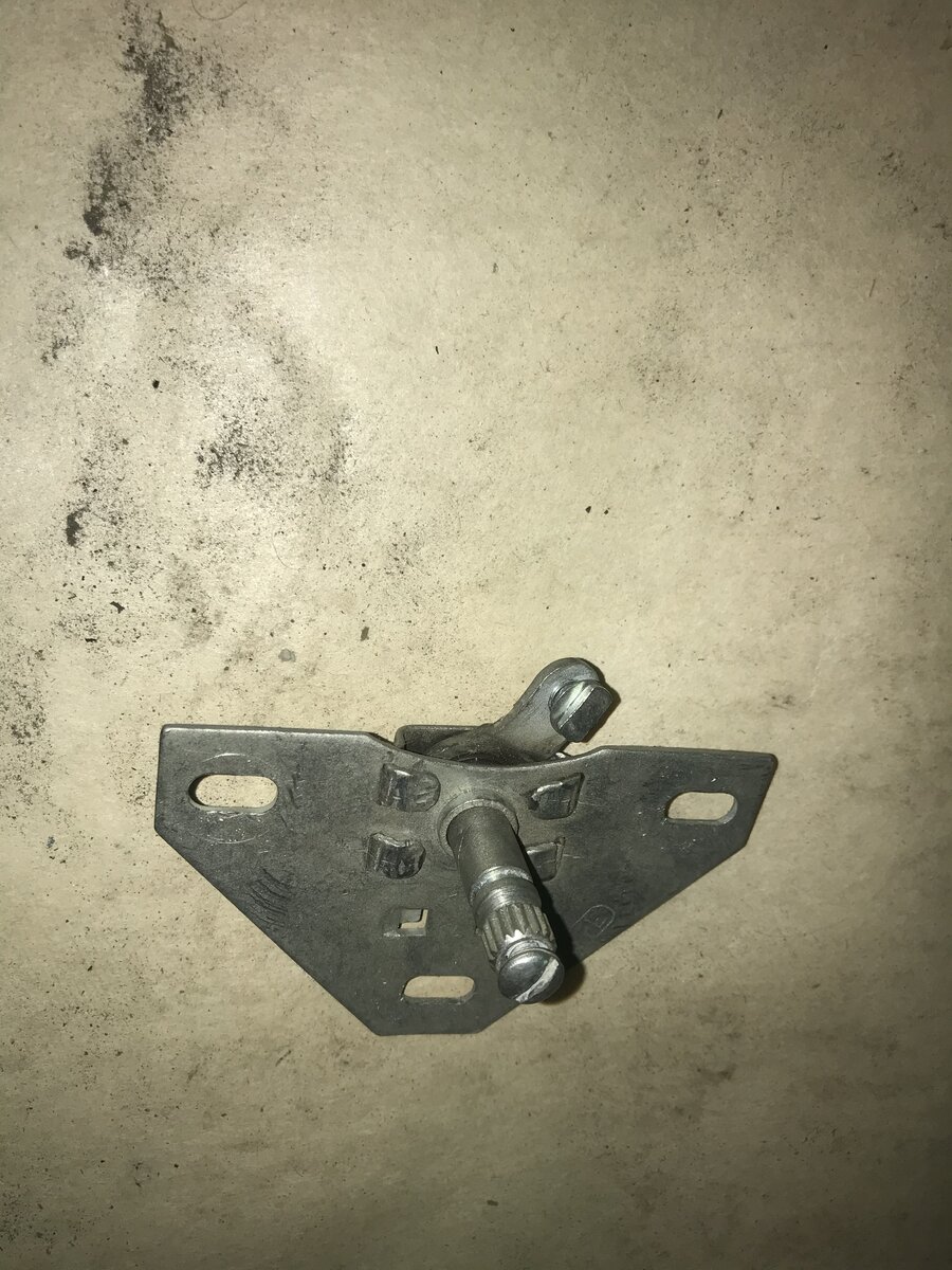

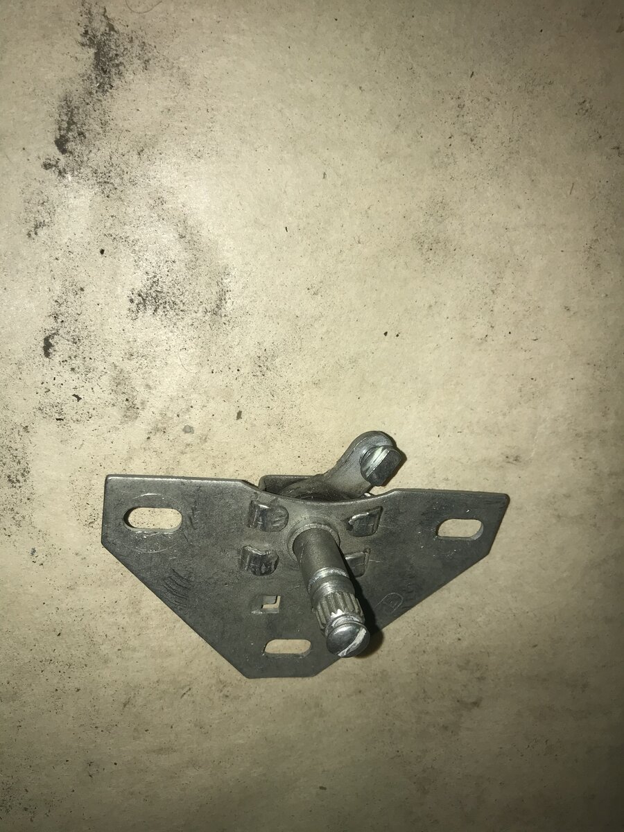

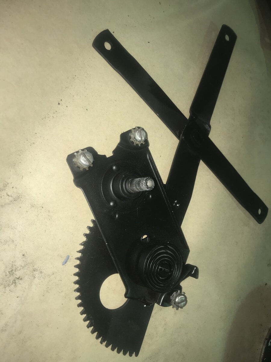

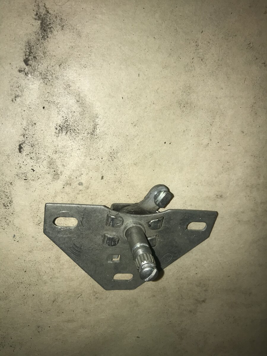

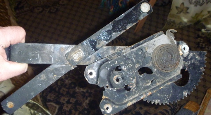

Выявил некомплект для дверей. Требуется для Победы стеклоподъемник и механизм открывания двери (с расположением как на фото)
3 652
6 051
Всем СПАСИБО! Запчасти предложил EvgenB! СПАСИБО ЕМУ БОЛЬШОЕ!!
Так часто он выручает!

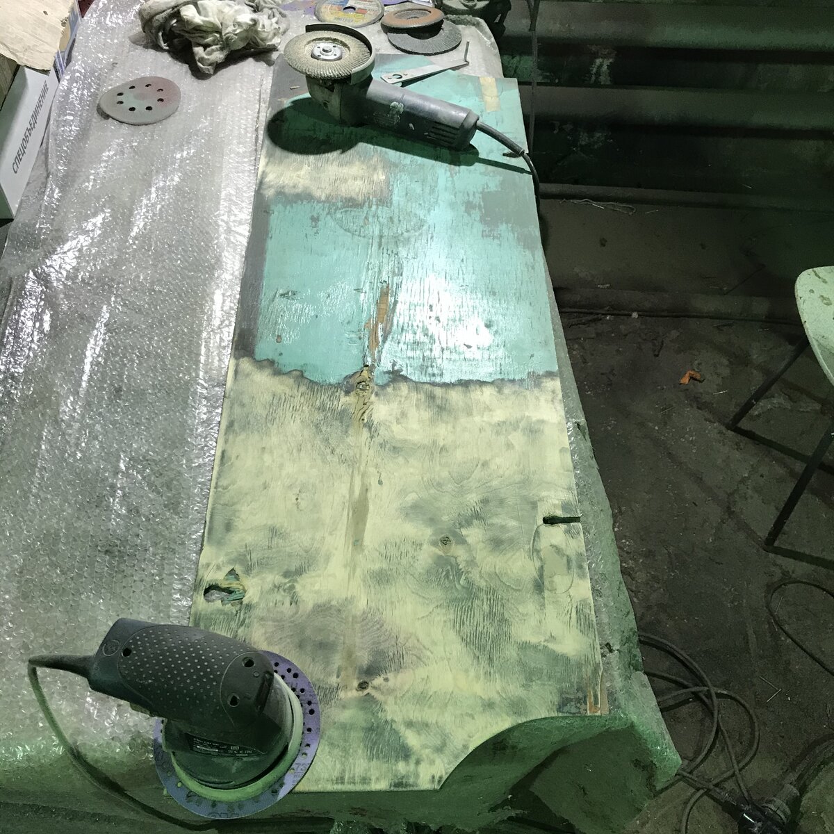

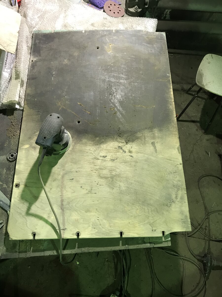

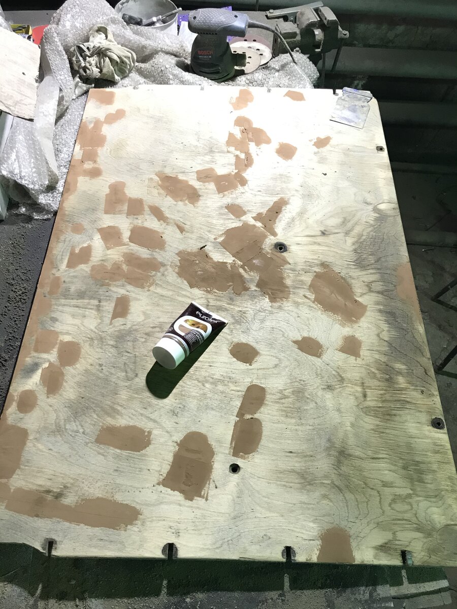

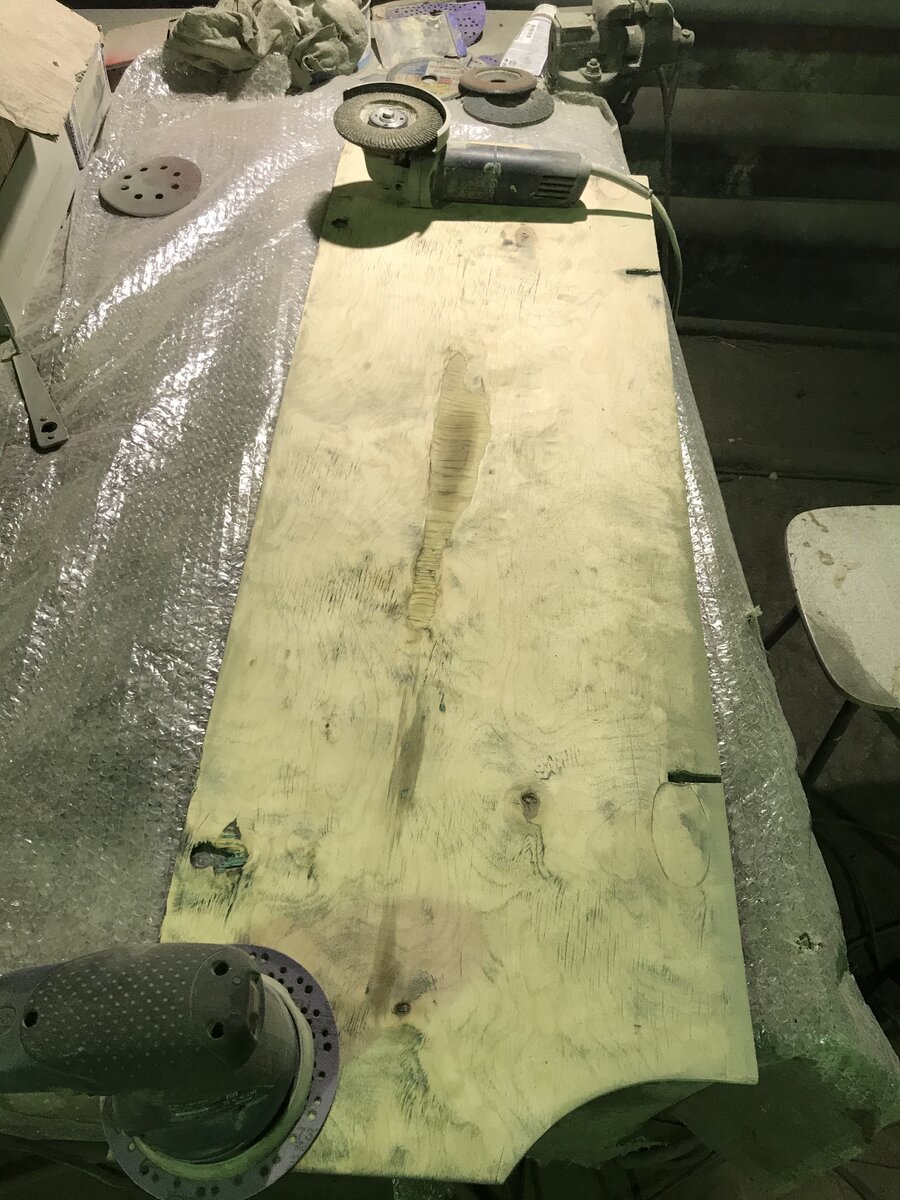

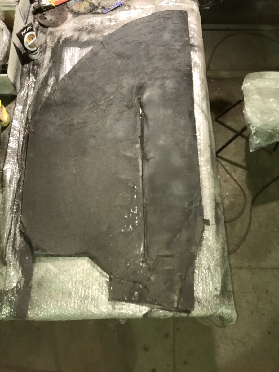

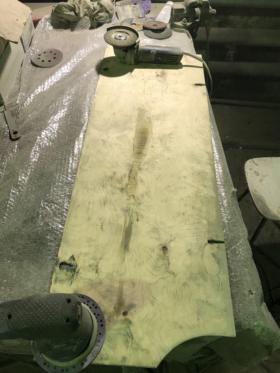

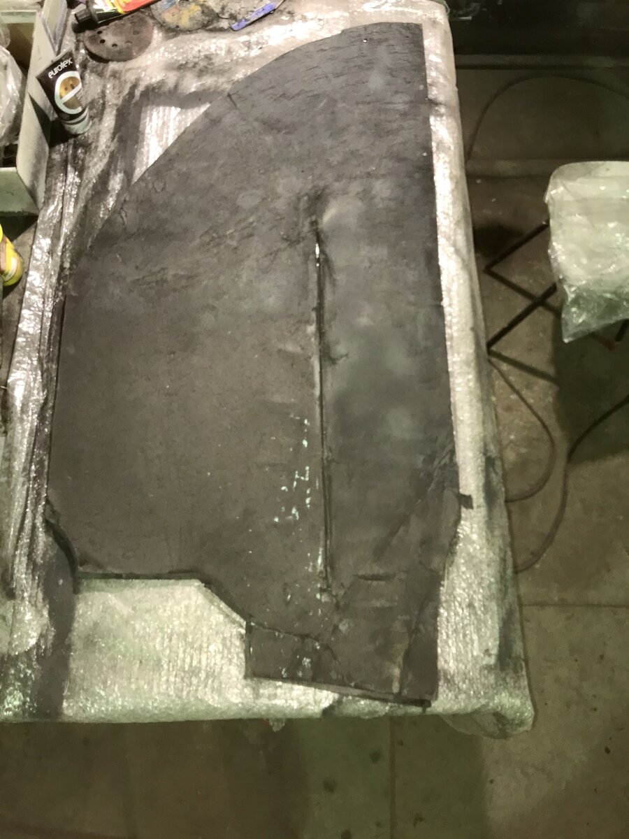

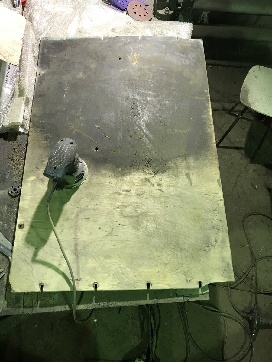

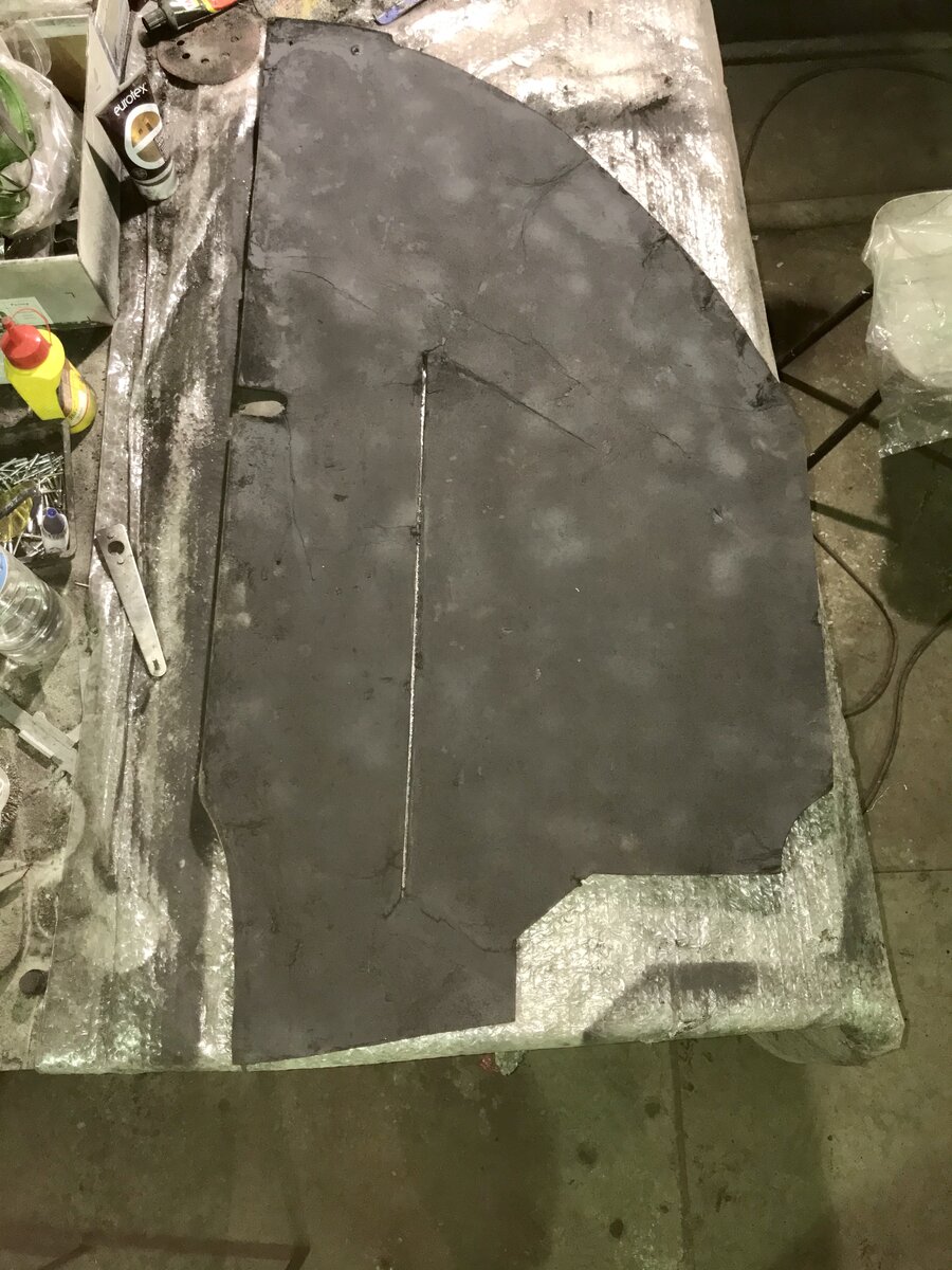

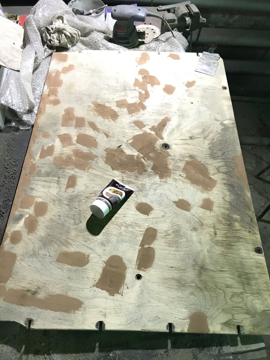

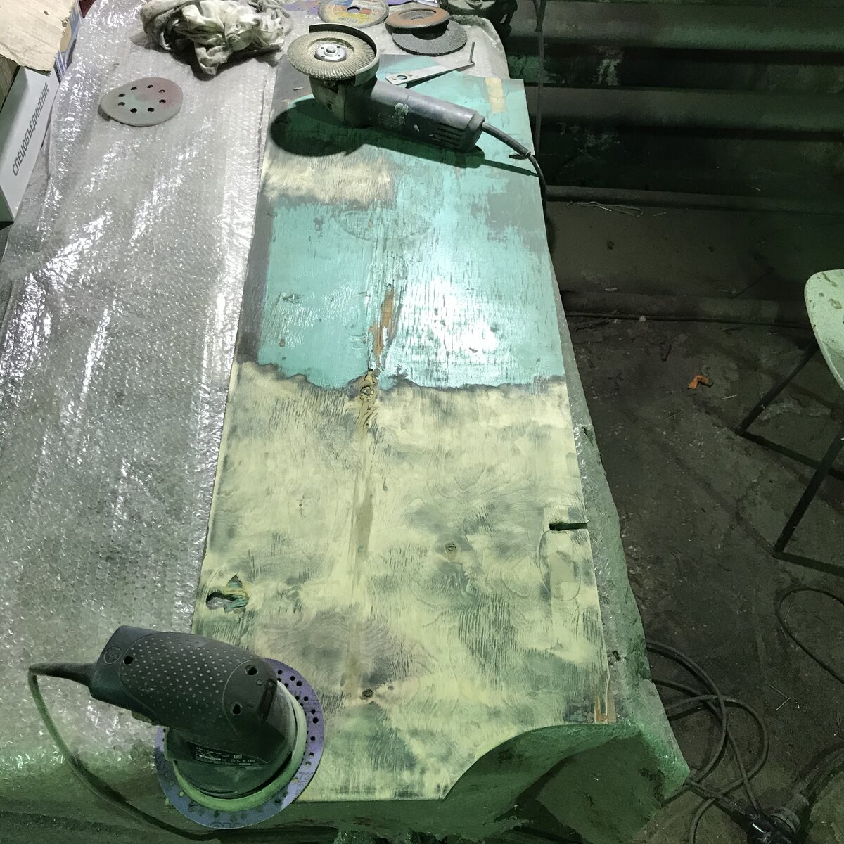

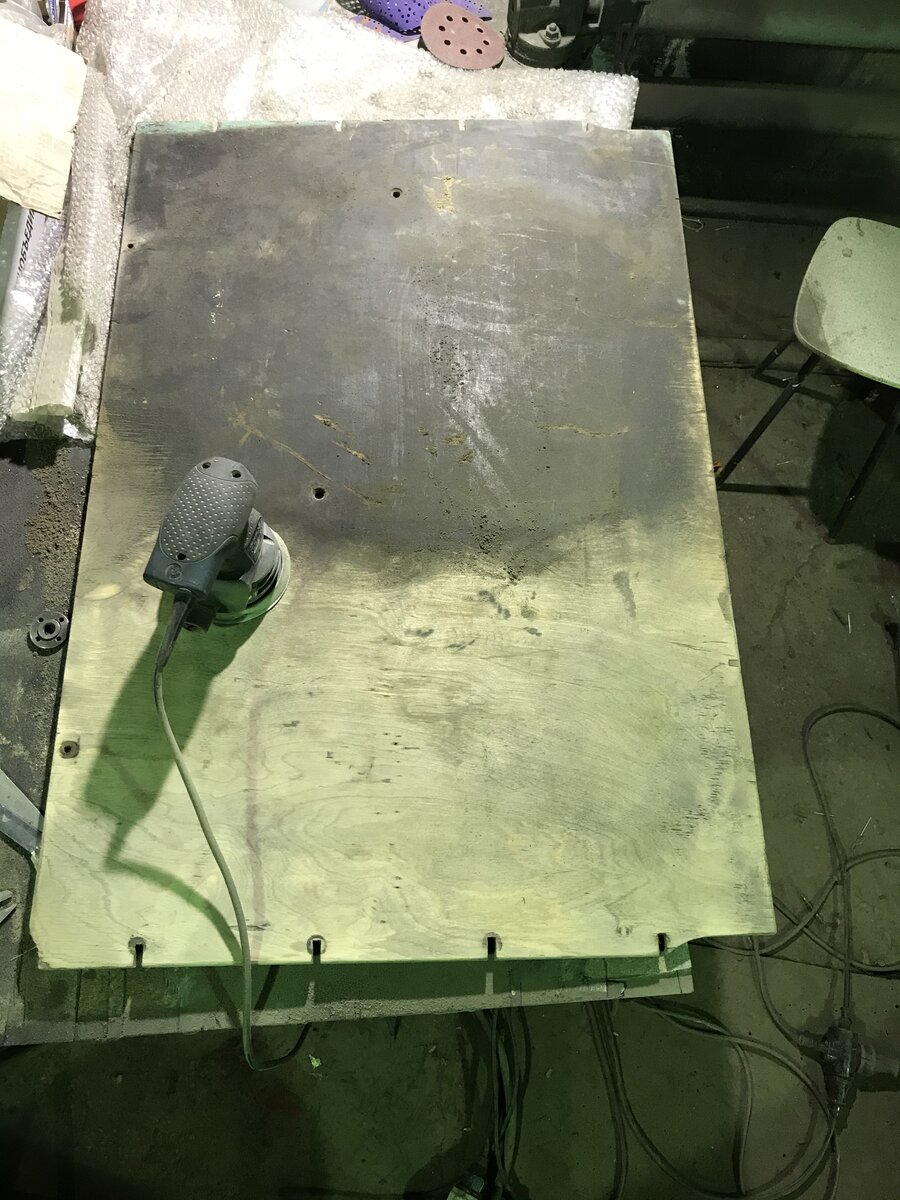

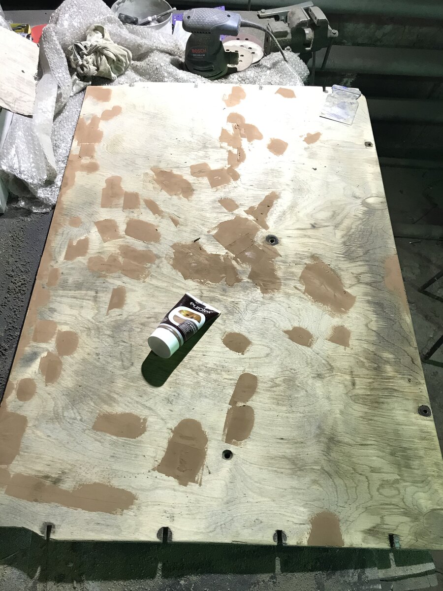

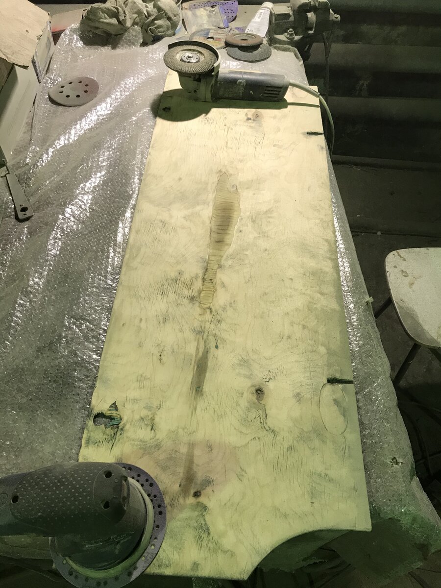

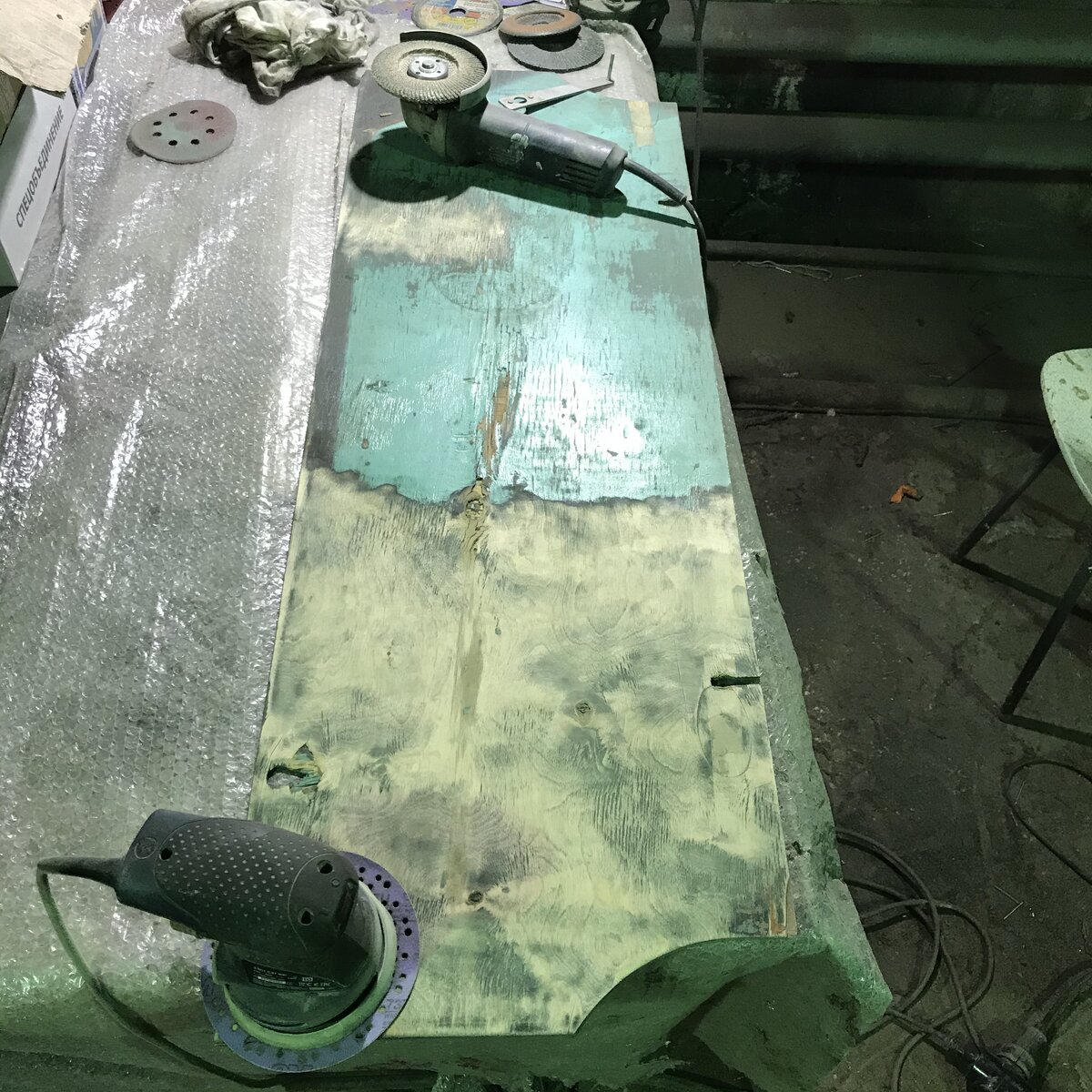

Занялся полкой багажника и его облицовкой.
3 652
6 051

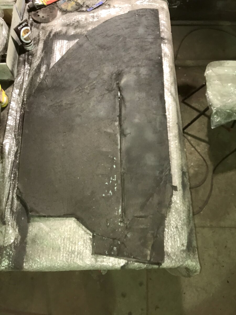

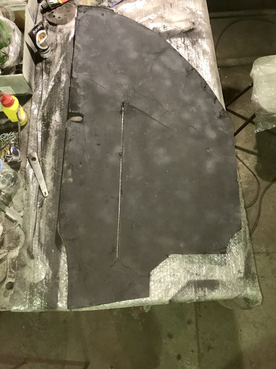

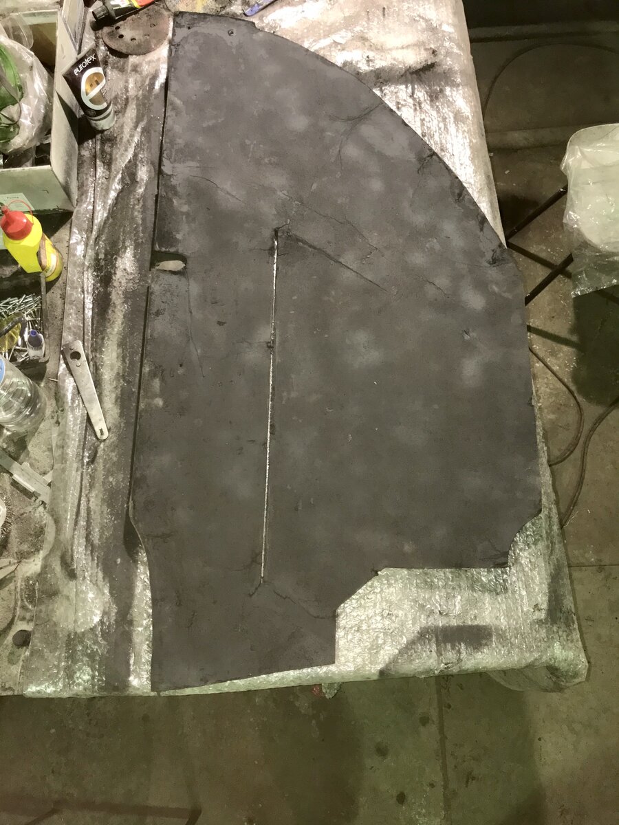

А вот дожившие до наших дней боковины облицовки багажника, пробую оживить:
Реакции: Холоднов и serGS

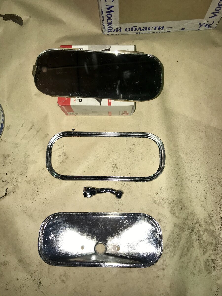

У меня безвозвратно потеряно крепление зеркала-зажим шарика внутри корпуса.
Есть у кого фото или размеры?
Какими болтами зажим крепится??
