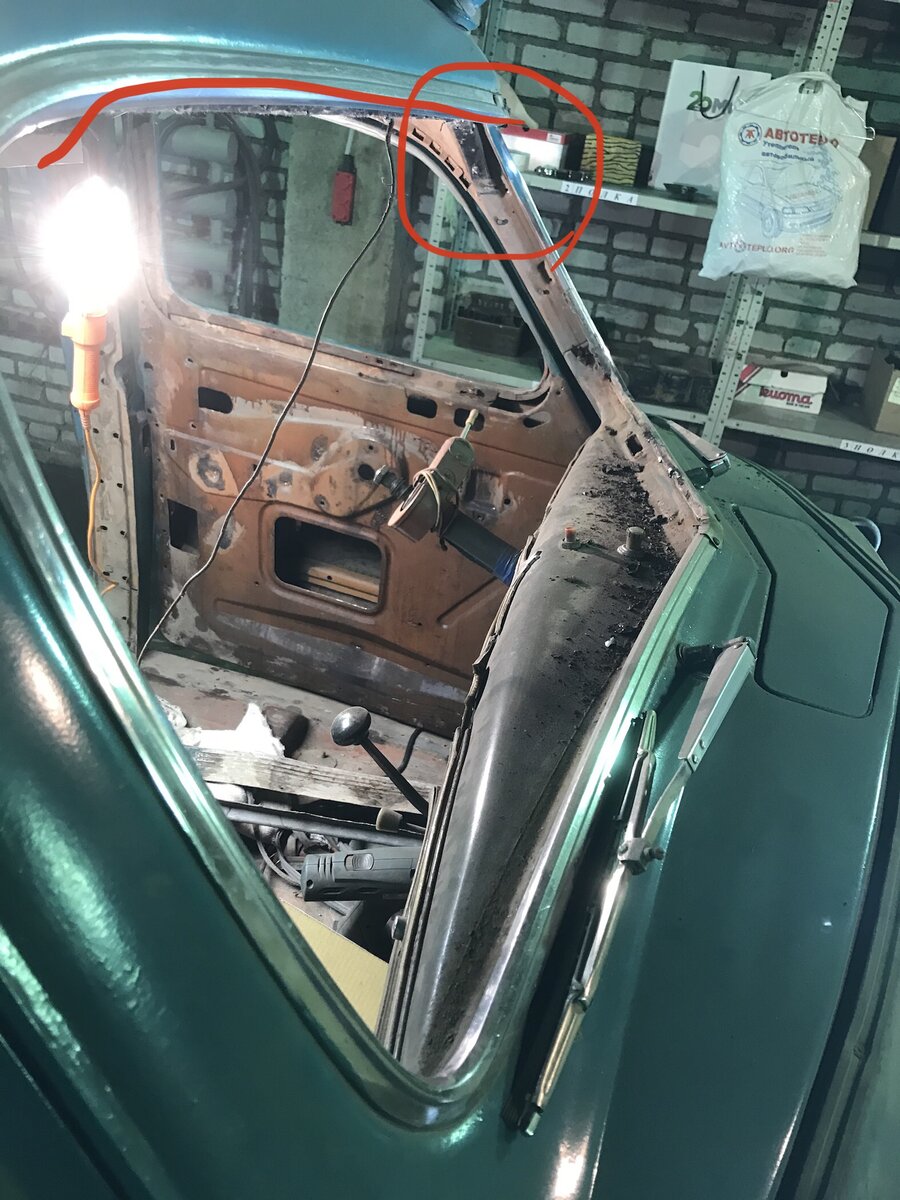

Как я понимаю это тренировка с потолком?
Сначала нужно установить уплотнители проемов дверей, а потом потолок.
Потолок на дугах монтируется с уклоном дуг назад (кроме первой у лобового), чтобы когда натяжку сзади делаешь, было куда наклонятся. Продольную натяжку делают к заднему стеклу, крепится сначала на рамке лобового, обрати сразу внимание на растояние от кромки лобового до шва первой дуги, справа и слева, должно быть одинаково, по центру немного больше. Сильно крепежем не затягивай их, после натяжки вдоль кузова протянешь. Продольных морщин при натяжке не бойся, они уйдут при поперечной натяжке к дверным проемам.
Потолок гладил перед установкой паровой станцией, утюг с шлангом.
Да, пробно попробовал установить.
Буду снимать для поглажки и отпаривания.
А ставить уплотнители проемов потолок не мешает ставить, прибивать к рейкам.
По натяжке ценные рекомендации.
Но, читал у Олд Джека, что натягивать нужно от средней дуги далее вперед и назад.

Все зависит от величины пришитых карманов. Ориентироваться нужно по задней дуге-усилителю и креплению салонного фонаря, чтоб на потолке не выпирало.

Техника натяжки - средние дуги ставим вертикально и равномерно тянем перед-зад закрепляя дуги перендикулярно крыше.
Предварительно надо отцентровать лево-право .

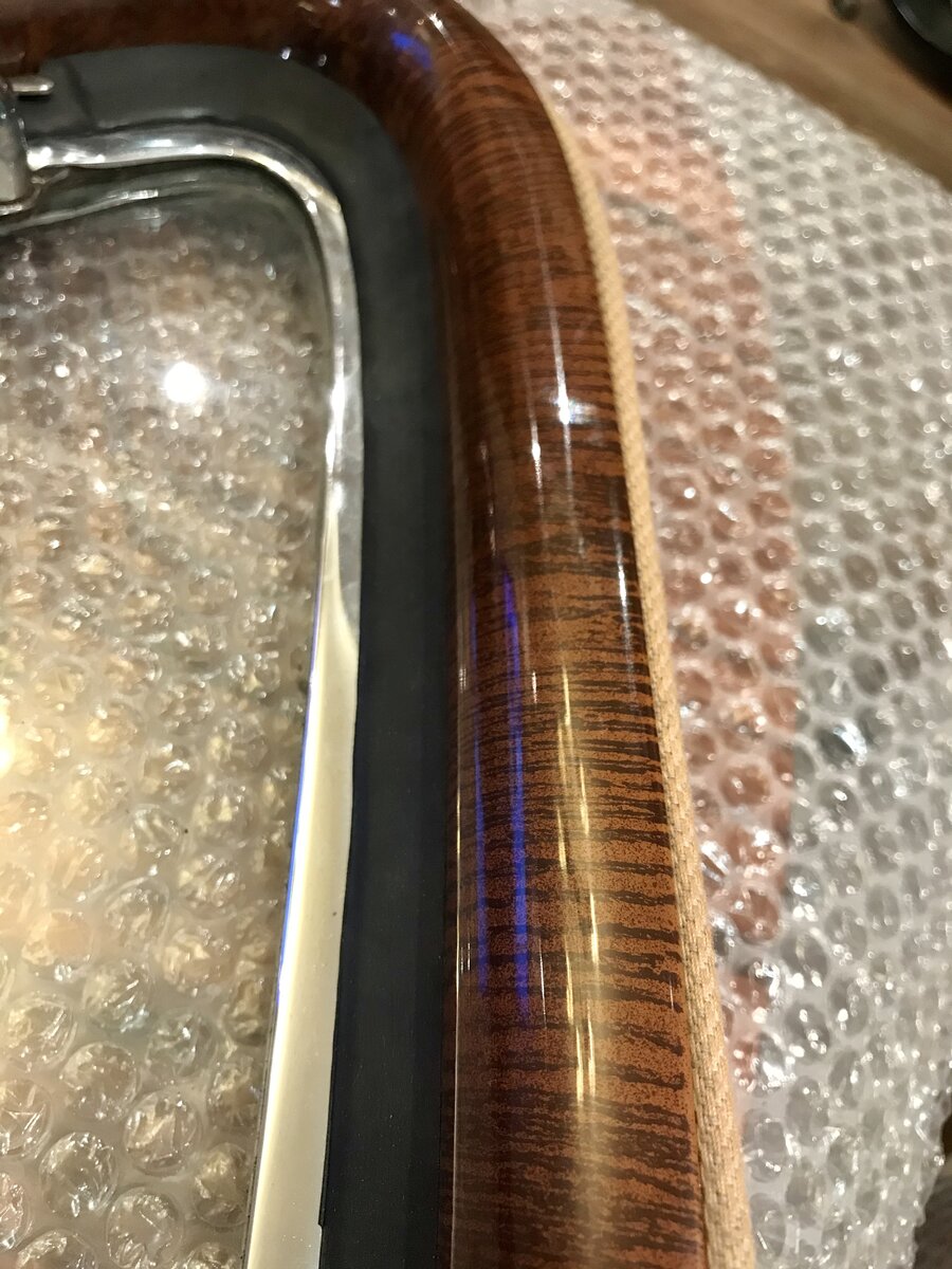

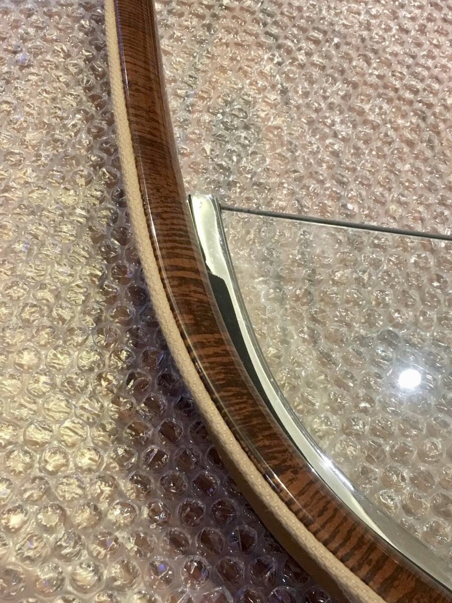

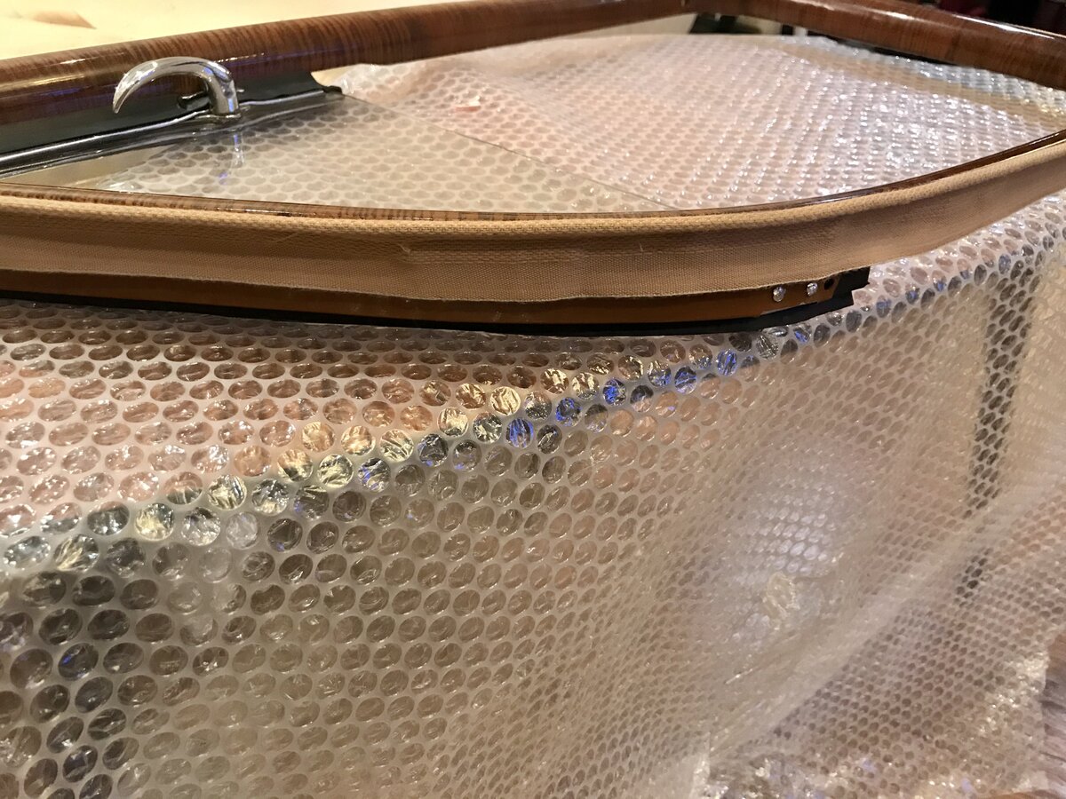

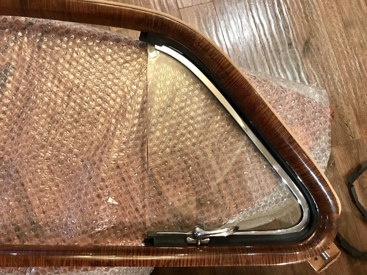

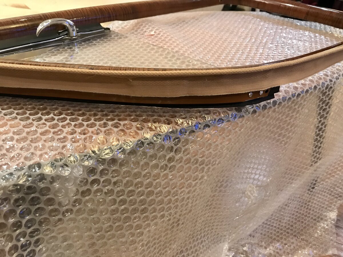

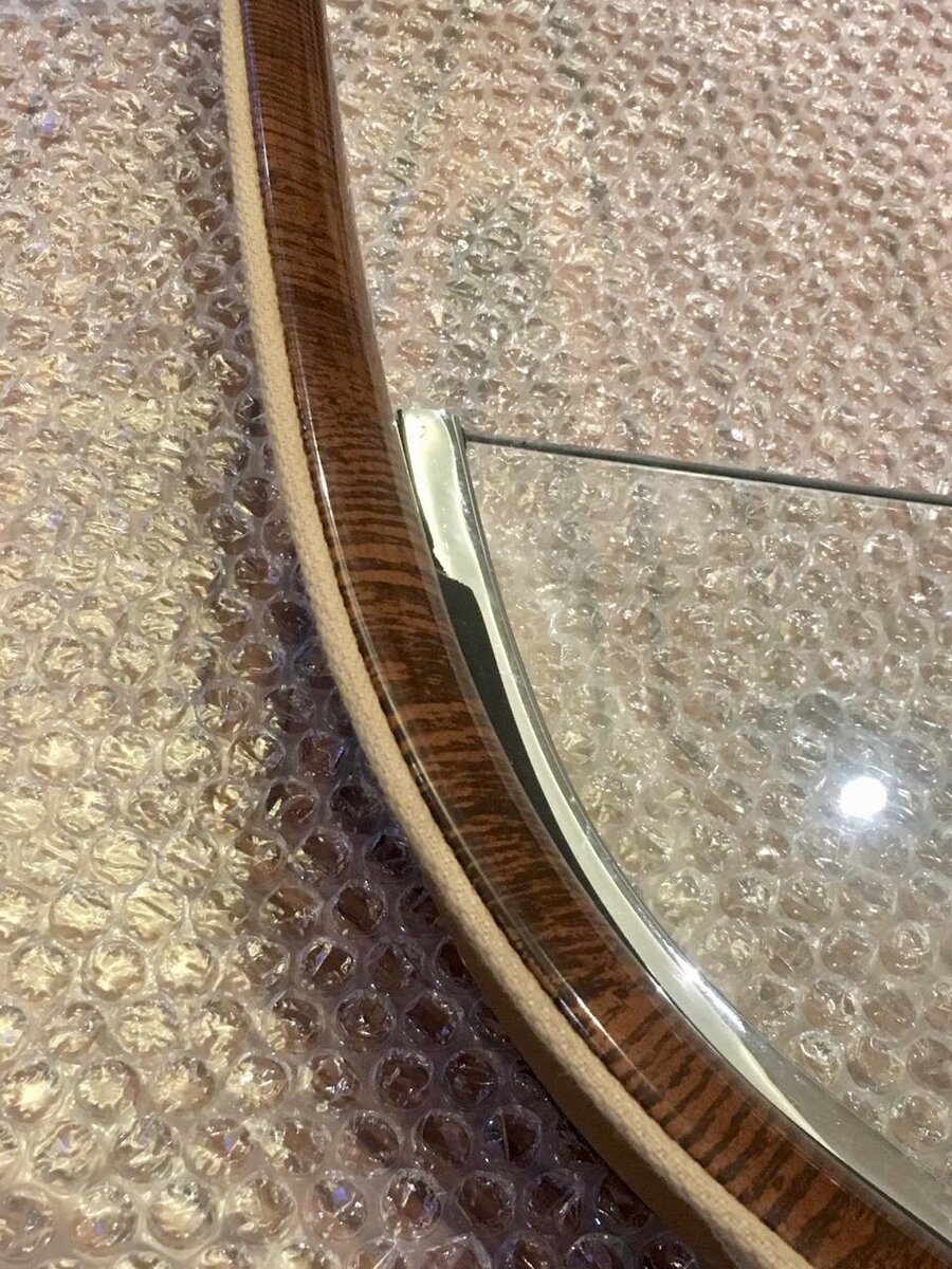

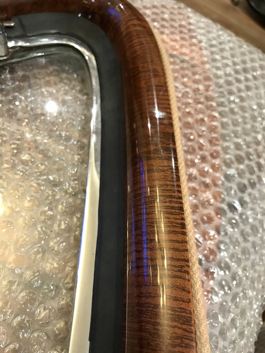

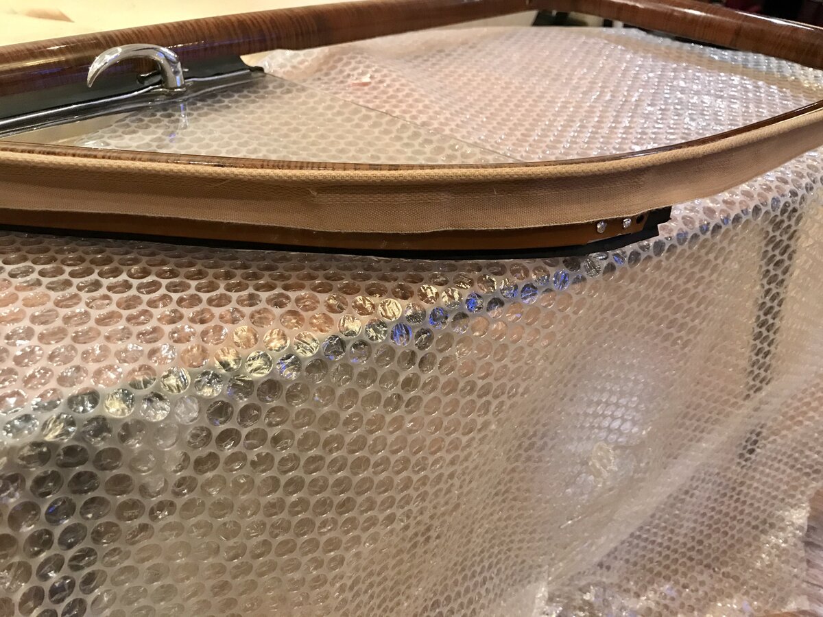

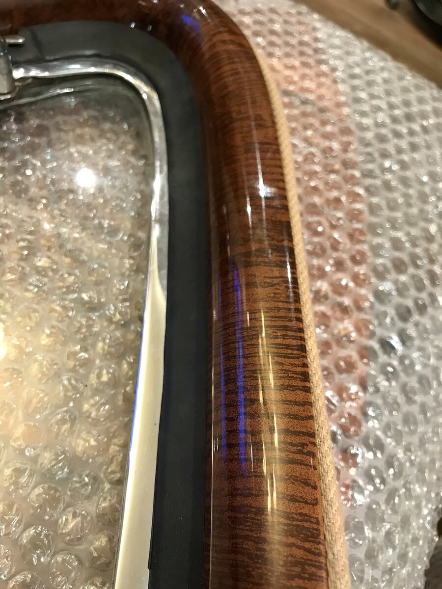

Оконные рамки оделись в праздничный кант. Хорошо, что старые частично сохранились, по ним делал надрезы:

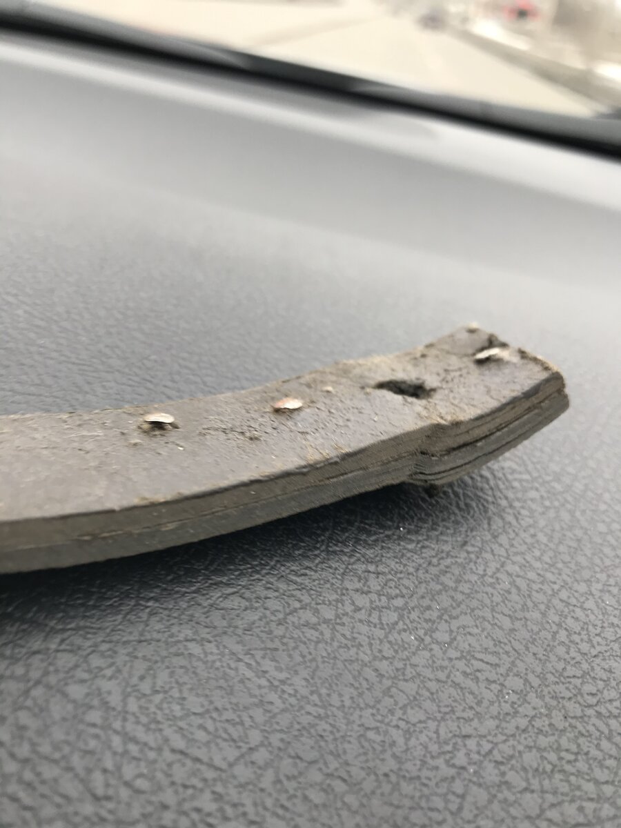

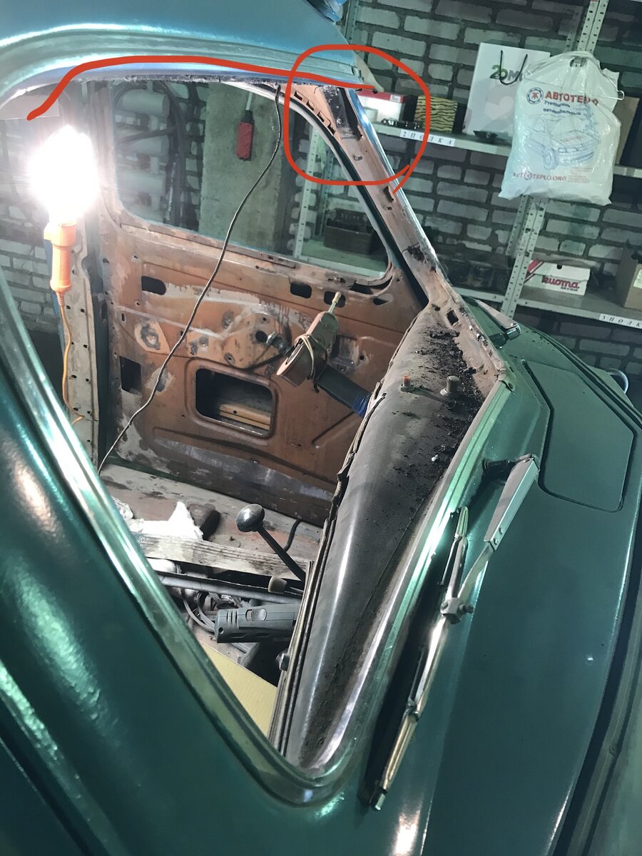

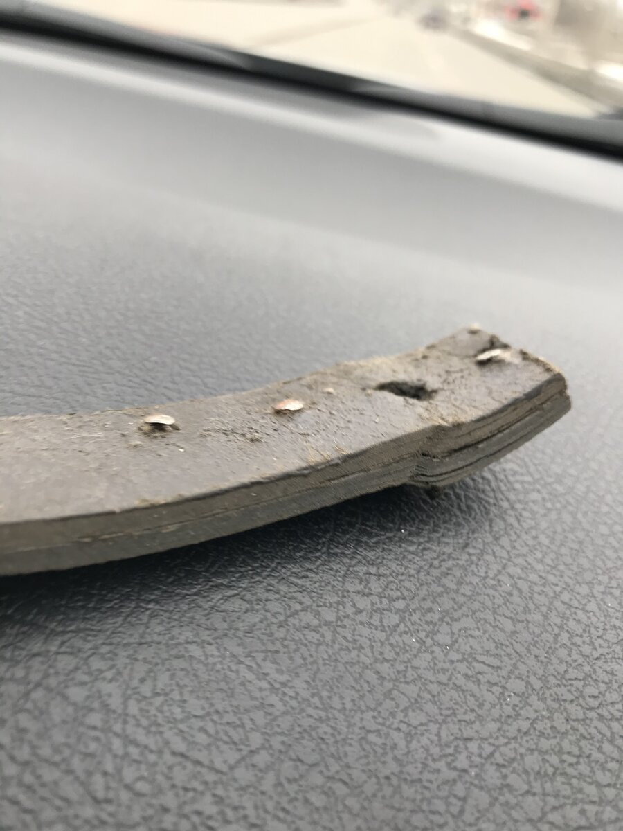

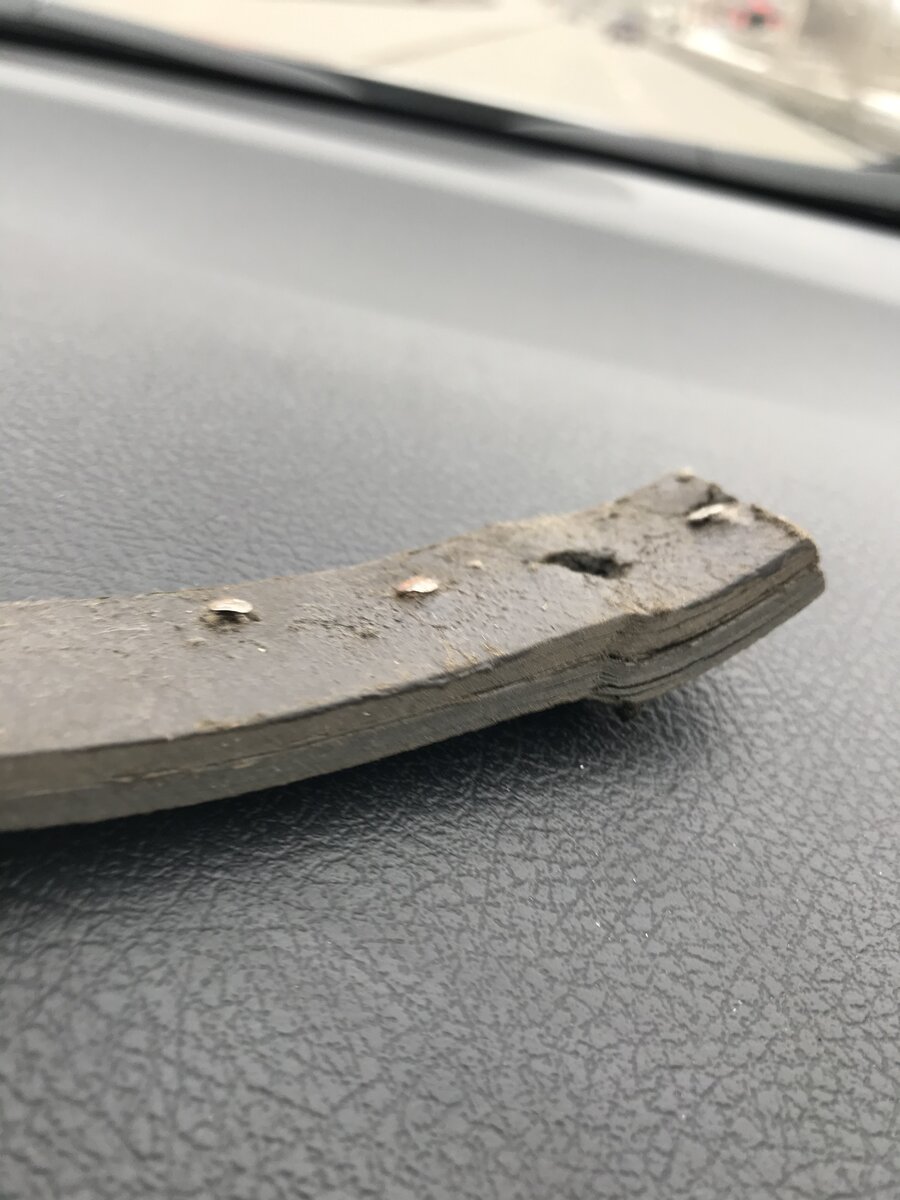

Дайте совет: каким материалом можно заменить прокладку(рейку) для крепления потолка над лобовым стеклом??
Паронит? Поликарбонат? Или....?
