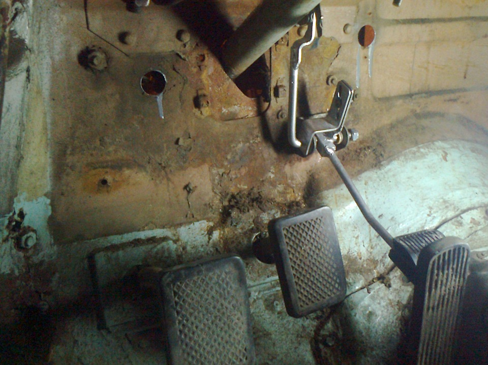

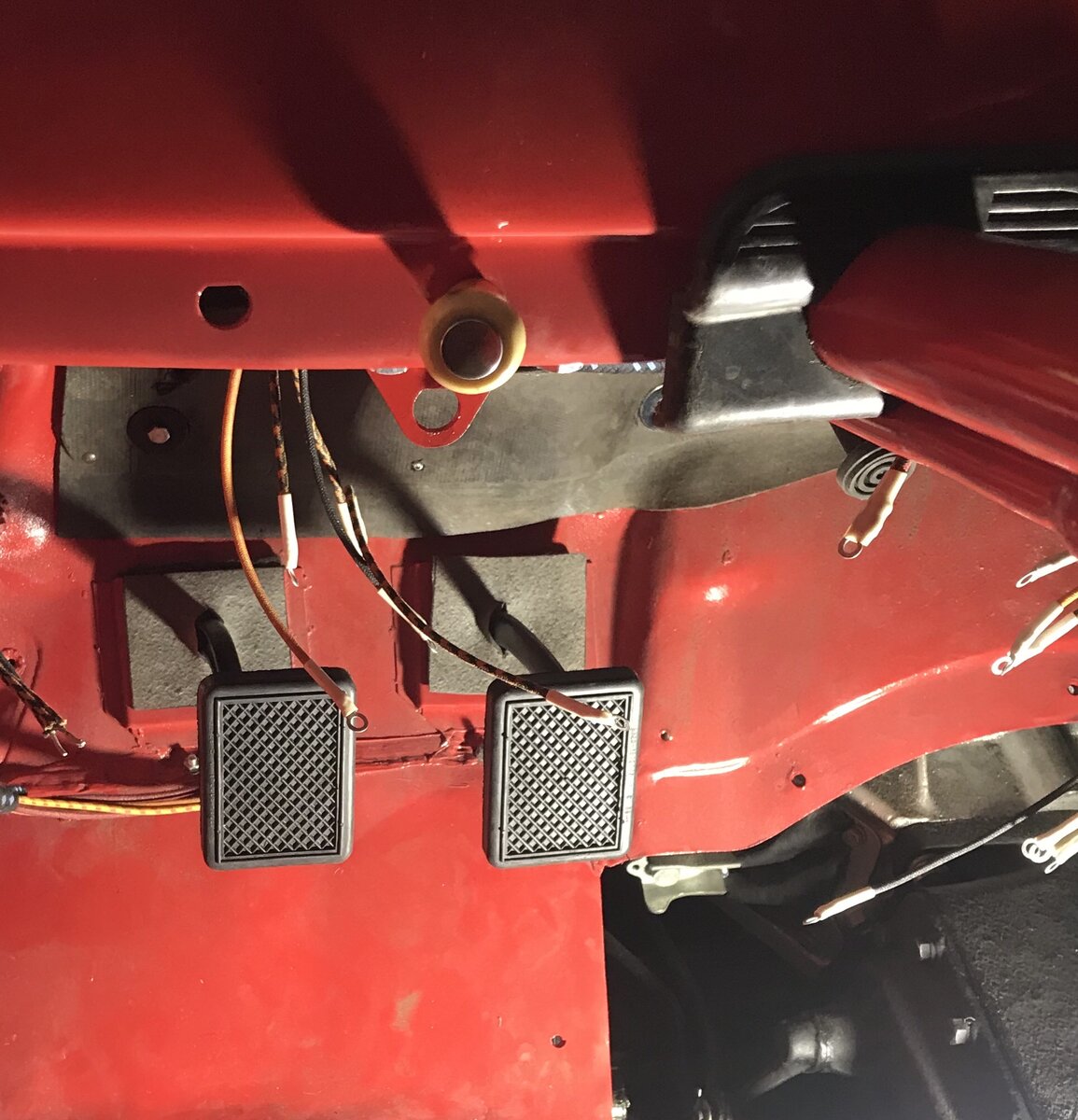

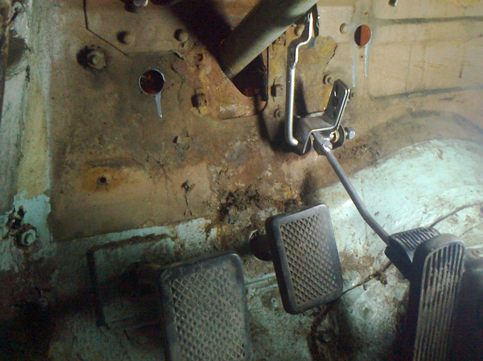

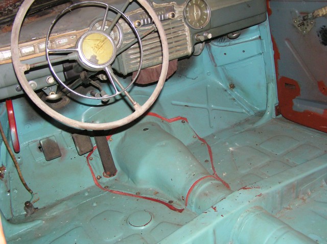

Широкая часть перекрывает отверстие в моторном щите при отпущенной педали
Она же ставится с улицы
А ты видимо пытаешься из салона
Очень замызганные и крючки как самопал загибали.

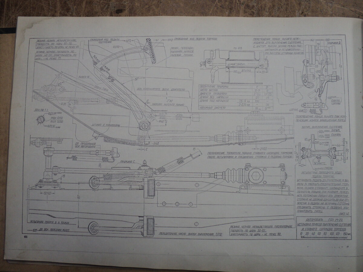

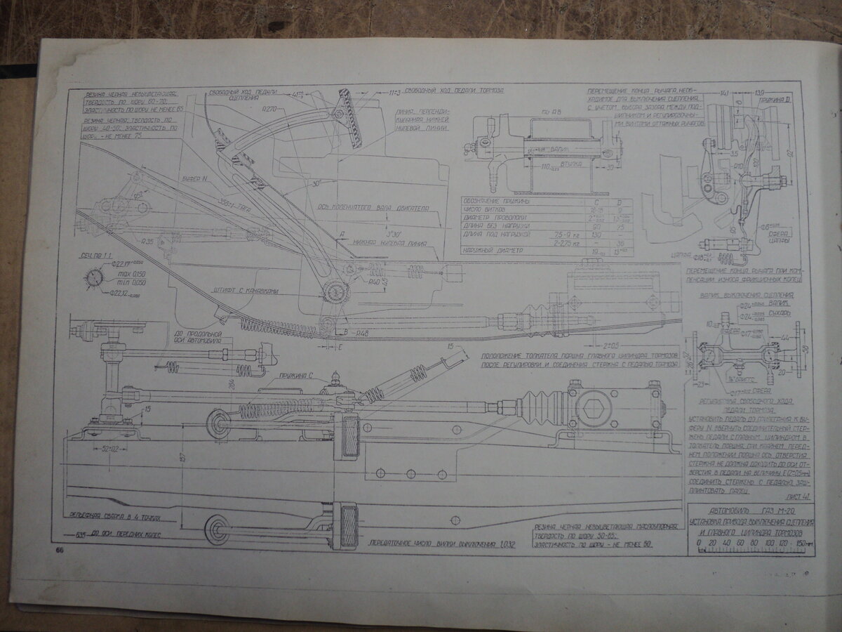

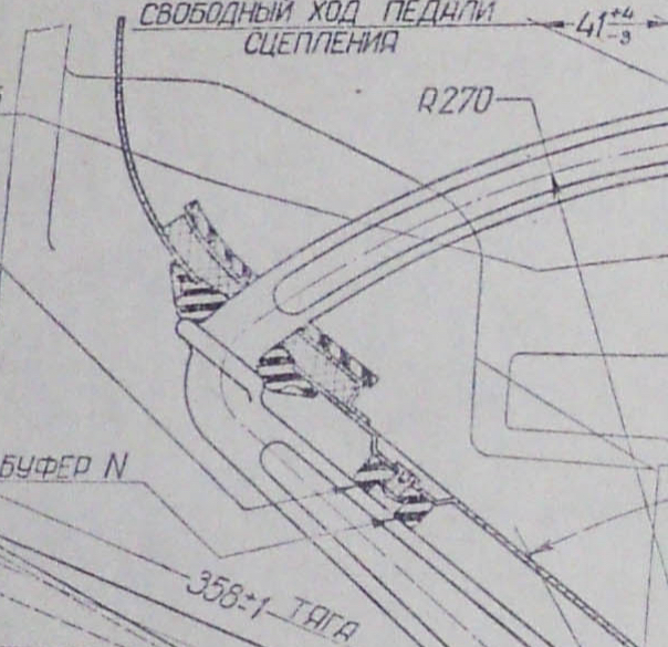

Вот чертеж с таблицей по пружинам, там все есть)
Что бы не было пи...жу - делай все по чертежу)))

А я полагал,что там просто войлок идет, а тут еще и резиновые проставки!?

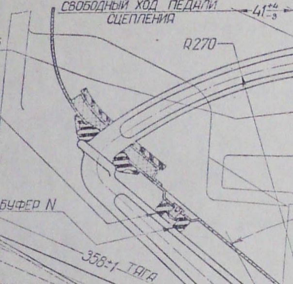

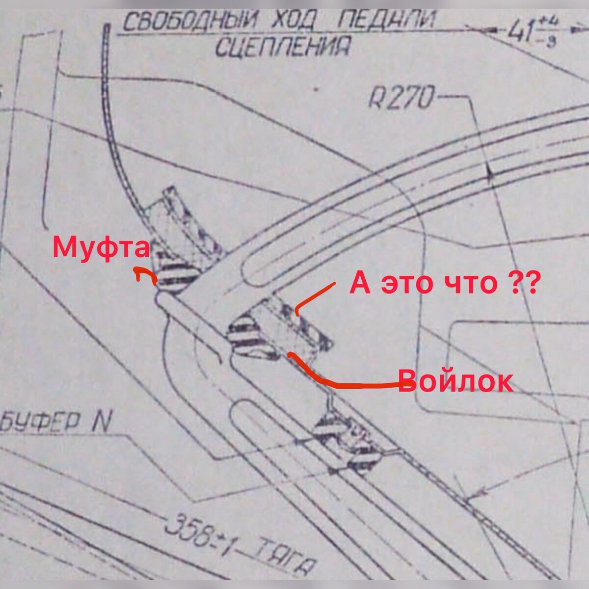

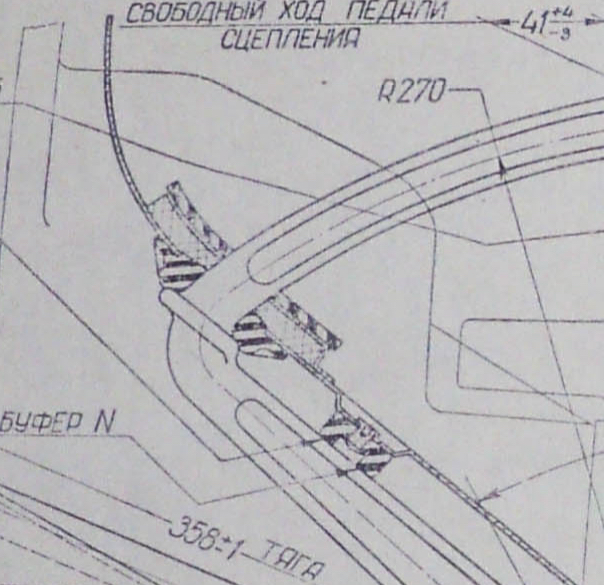

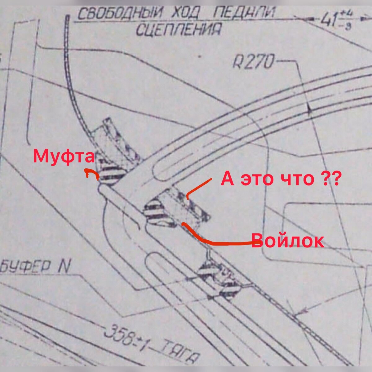

Я ещё внимательно посмотрел чертеж и снова тупик!
Над войлоком со стороны салона ещё что ли приклеивается резина??
Это тоже резина листовая, чтобы типа буфера было между металлом педали и металлом крышки пыльника.
3 285
2 055
Не выдумывайте...это не чертеж,а рисунок!
Нарисован фрагмент заводского резинового коврика.
У меня тоже никакой резинового листа не было . Только войлок .
По штриховке это резина и не коврик, а конкретная деталь. Это альбом чертежей и специй по м20.
Ещё разок:
Чертеж,это как правило изображение детали или узла,в трех проекциях,с указанием размеров и других параметров например,"чистота" поверхности,"твердость",и т.д.
А также с описанием в ТАБЛИЦЕ в правом нижнем углу листа,применения тех или иных материалов из которых изготовлены данные детали.
Рисунок,эскиз,спецификация,
(как правило приложение к чертежам,для наглядности,проще говоря,для обывателей, простых людей не умеющих "читать" чертежи,что ни в коей мере не несет унижения достоинства последних)
Т.е. это произвольное изображение детали или узлов без размеров,часто не совсем корректные в мелочах.
Надеюсь на понимание.
3 285
2 055

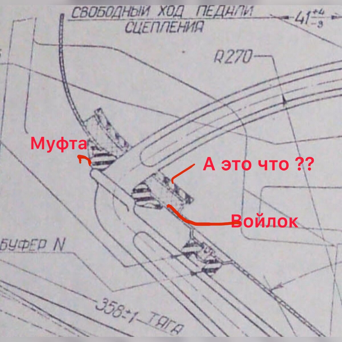

А теперь представьте себе,что это нарисованы фрагменты заводского резинового коврика,огибающего оси-рычаги педалей.
Фрагменты секутся по краям волнистой линией, если что.
Всем добра и побольше матчасти, а не эмоций.
на чертеже...
здесь рисунок
Одесский политех,конструктор автомобилей,практика и работа почти на всех автозаводах СССР,в испытательных лабораториях.
Не эмоции,а пояснение простыми словами,что есть чертеж и рисунок(эскиз и т.д.) и разница между ними.
Рисовавшему данный узел,просто не захотелось "растягивать"(что бы не мешал) на весь лист изображение коврика,т.к. данное изображение посвящено другим узлам.

Сверху металлической коробочки никогда не встречал никаких резин, кроме ковра
Я думаю это ЖИРНАЯ точка в чтении чертежа/рисунка!
Всем большое спасибо за мнение и желание разобраться. В дружеских спорах рождается истина!
P.S.:....придется убрать :) .... хорошо что не приклеил :)
