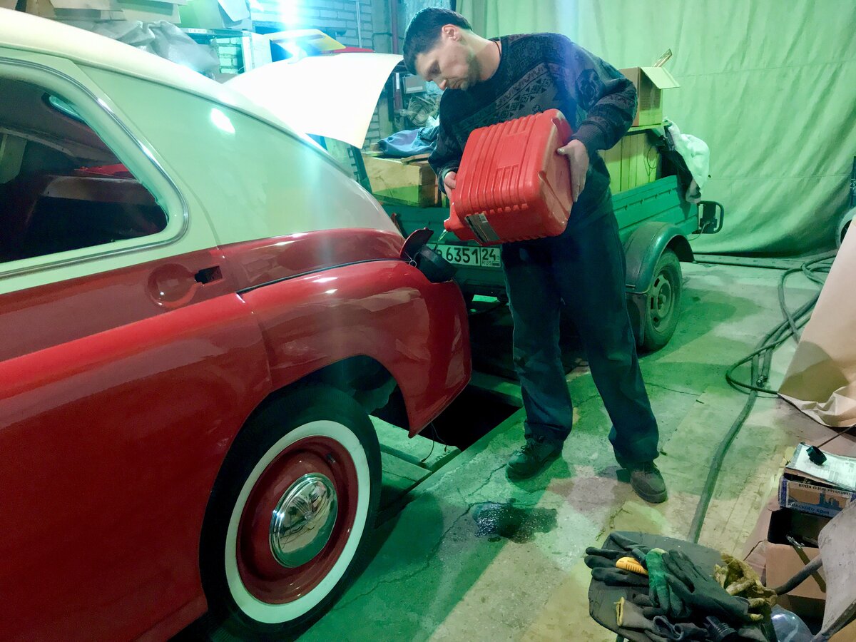

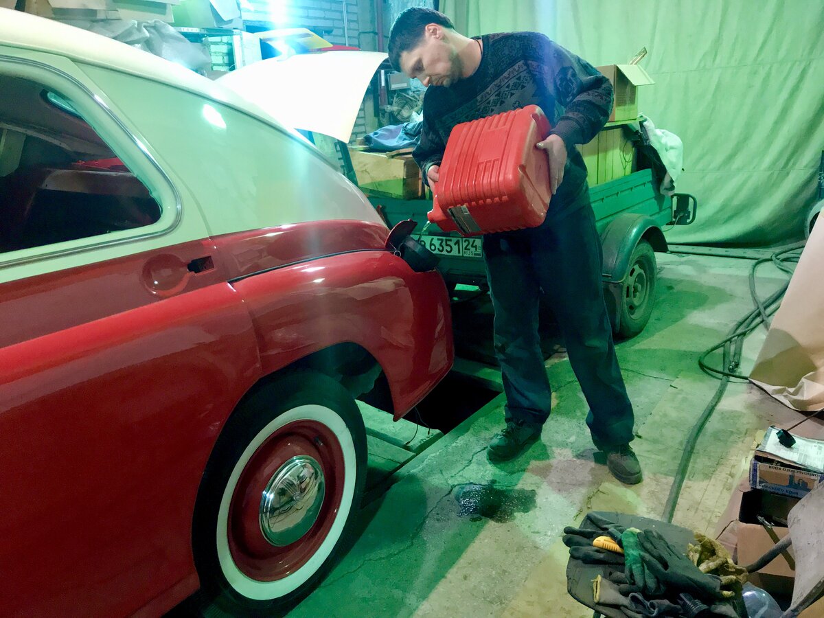

Собирай низа пока тепло)))
Сколько на полу и в яме градусов?
3 652
6 051
Когда на улице -20 то на полу около 0 . Но есть тепловая пушка. Есди шевелиться, то потеешь :)

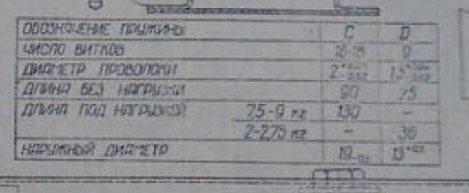

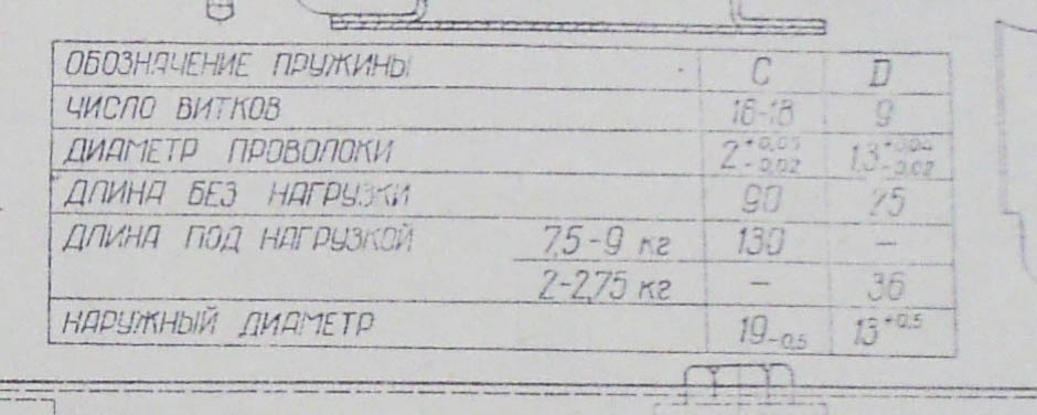

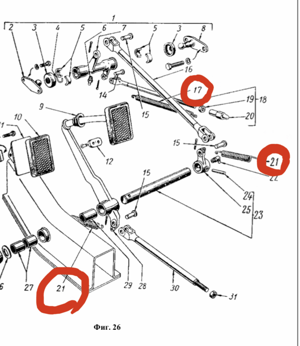

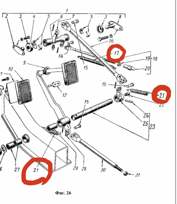

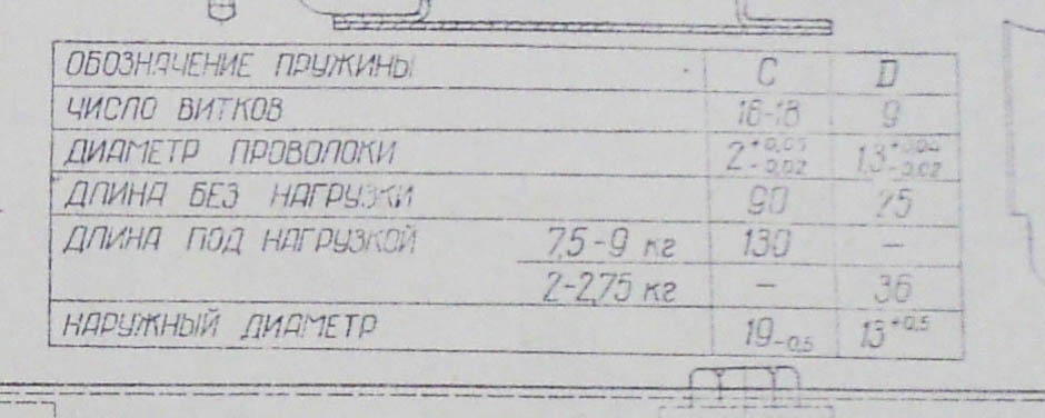

Решил собрать педальные узлы (газ, тормоз и сцепление). У меня оттяжные пружины утеряны, подскажите пожалуйста длину пружин по п.17 и п.21 (2 шт).

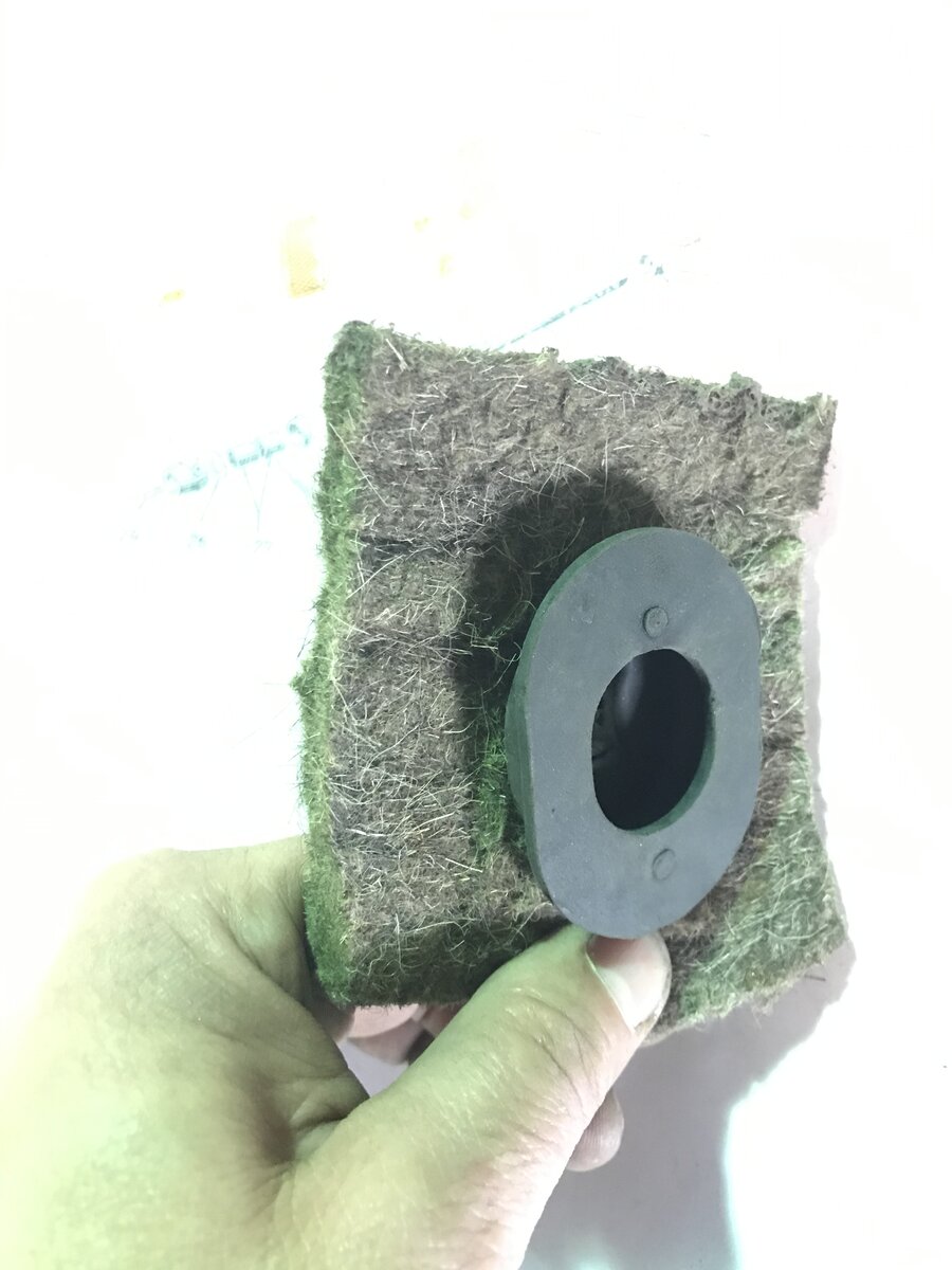

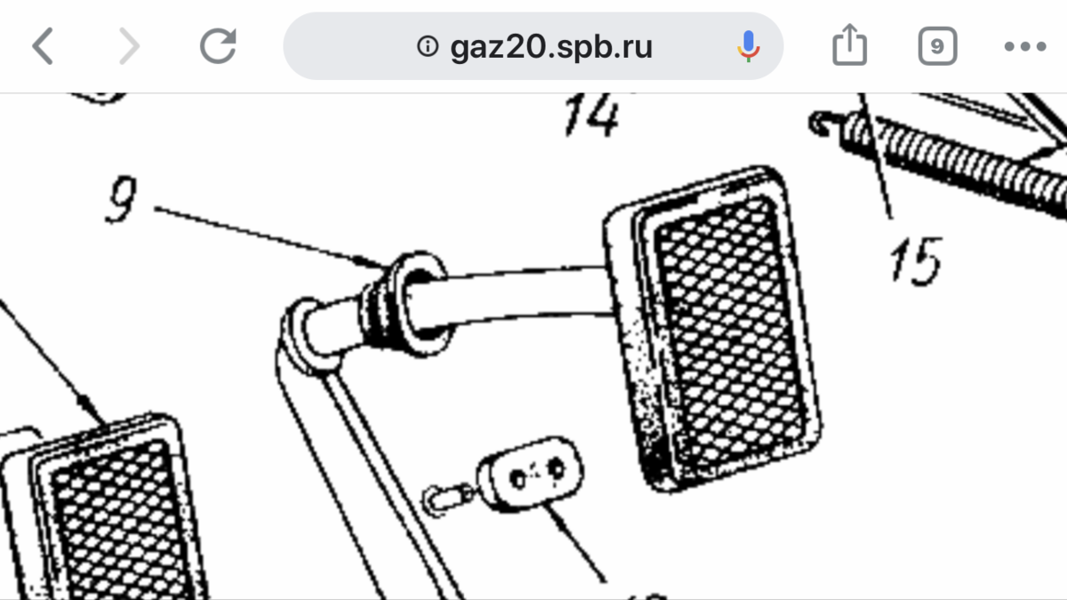

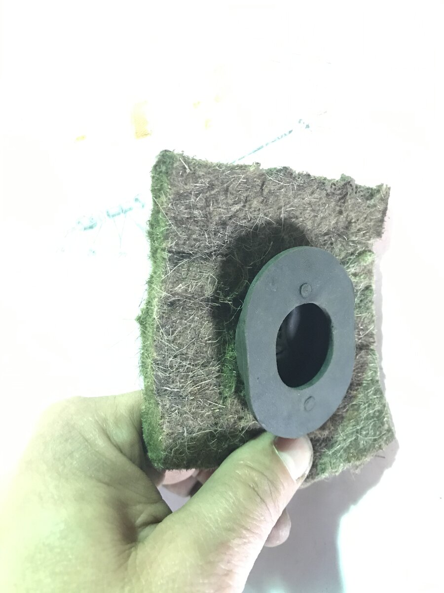

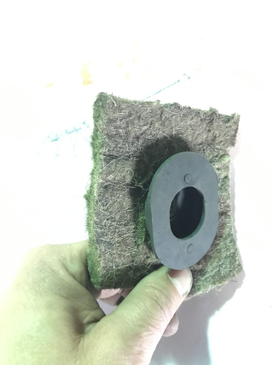

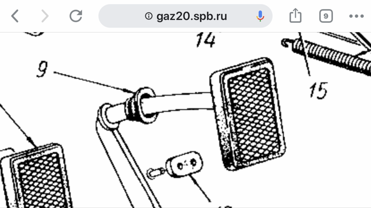

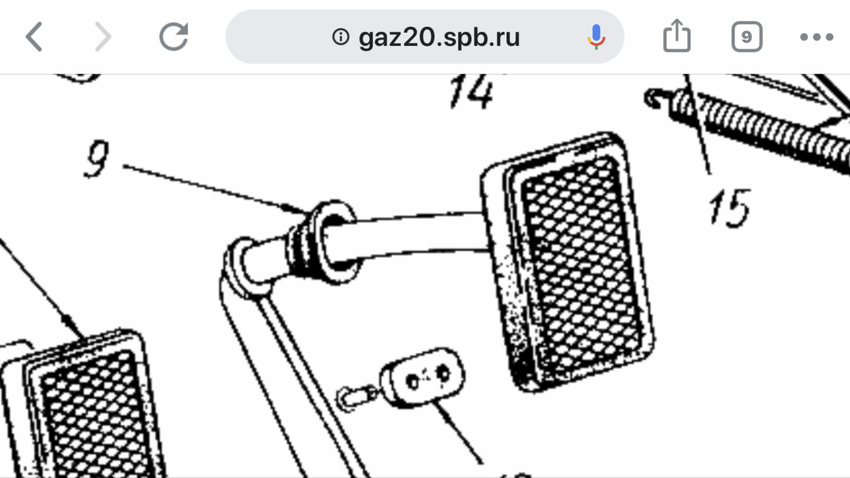

Ерунда какая то получается с резиновой защитной муфтой педалей сцепления и тормоза!
По схеме муфта ставится вверх расширением, а другим узким в войлок!
У меня она сильно некрасиво торчит над войлоком в сторону салона, так и должно быть?
Широкая часть перекрывает отверстие в моторном щите при отпущенной педали
Реакции: БЕГИмот
Она же ставится с улицы
А ты видимо пытаешься из салона
Реакции: БЕГИмот
3 652
6 051
3 652
6 051
Она плотно сидит на изогнутой части и по месту остаётся после первого выжима
Реакции: БЕГИмот

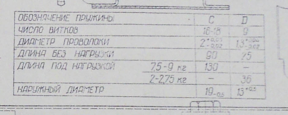

Какие то есть, гляну сегодня
Очень замызганные и крючки как самопал загибали.

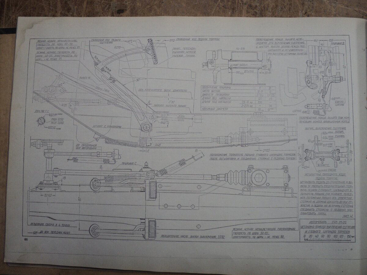

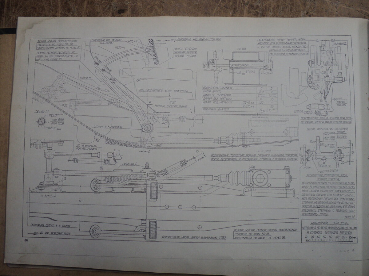

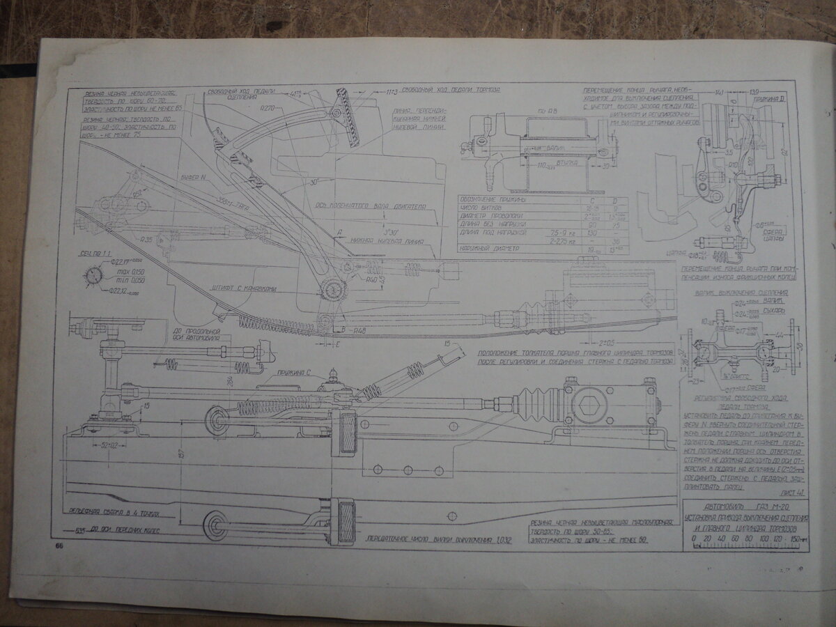

Вот чертеж с таблицей по пружинам, там все есть)
Что бы не было пи...жу - делай все по чертежу)))
Да :) и ещё пытаюсь узкой частью вставить в войлок! :)!
Вот чудак... на букву м! ;)
У меня их вообще раньше не было...
На то и форум существует,
опять непонятки- тогда мы идёт к вам!)))

4 475
6 913
Фотошоп в помощь, чет потерялась резкость при заливке.
