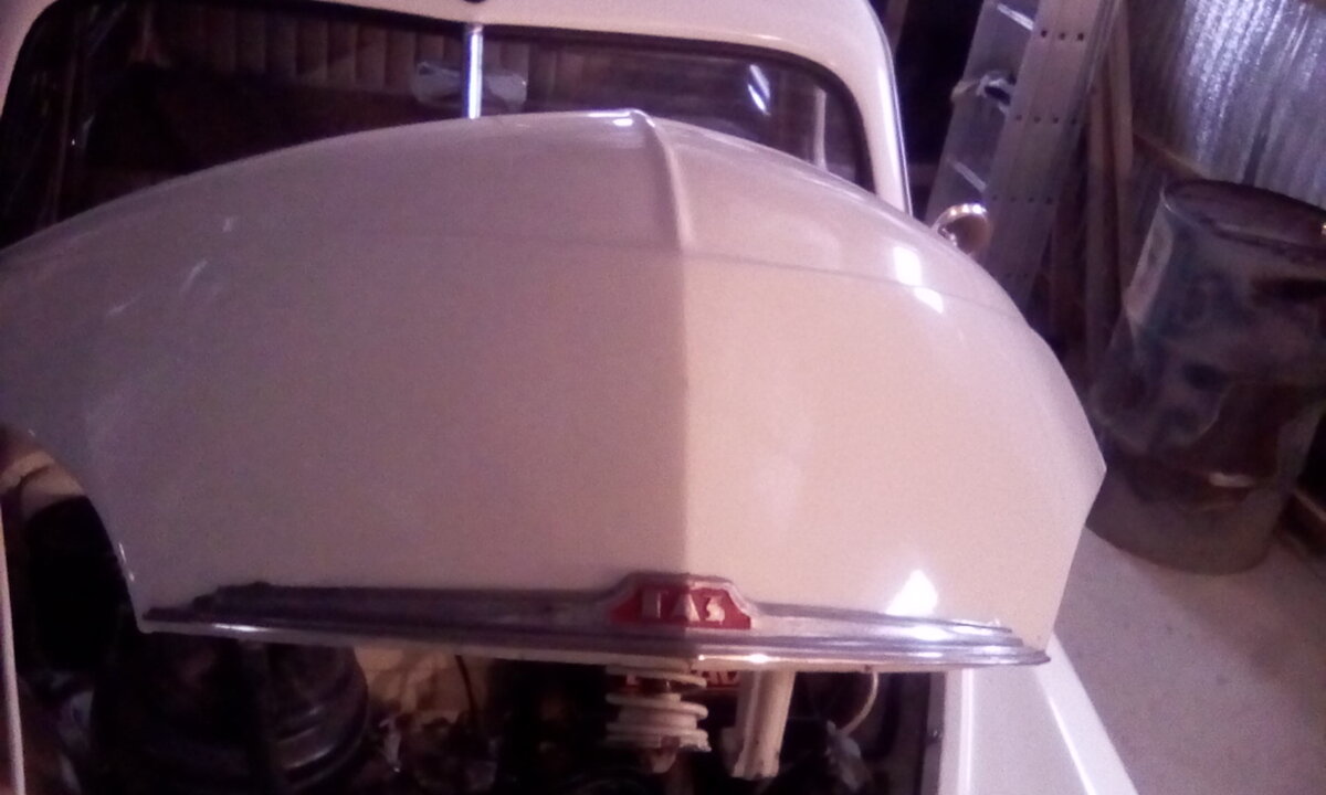

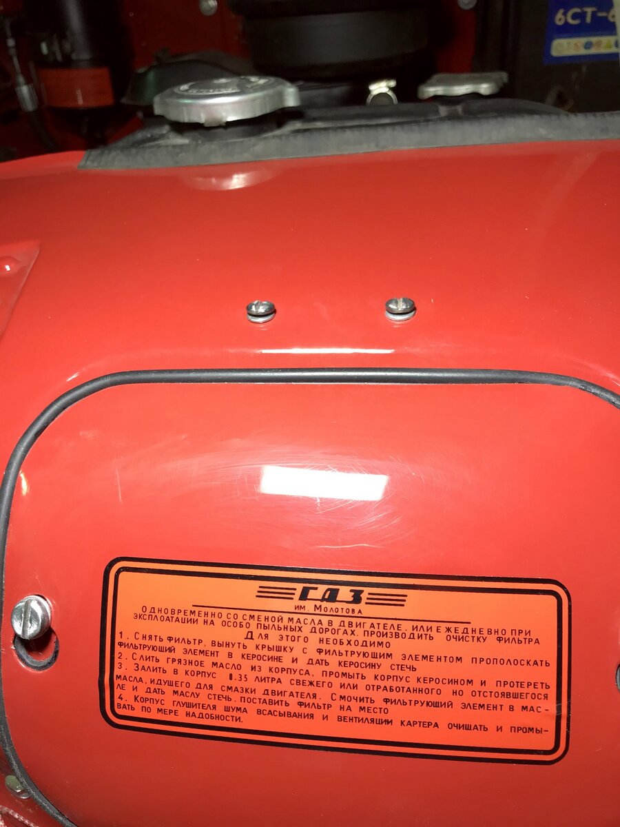

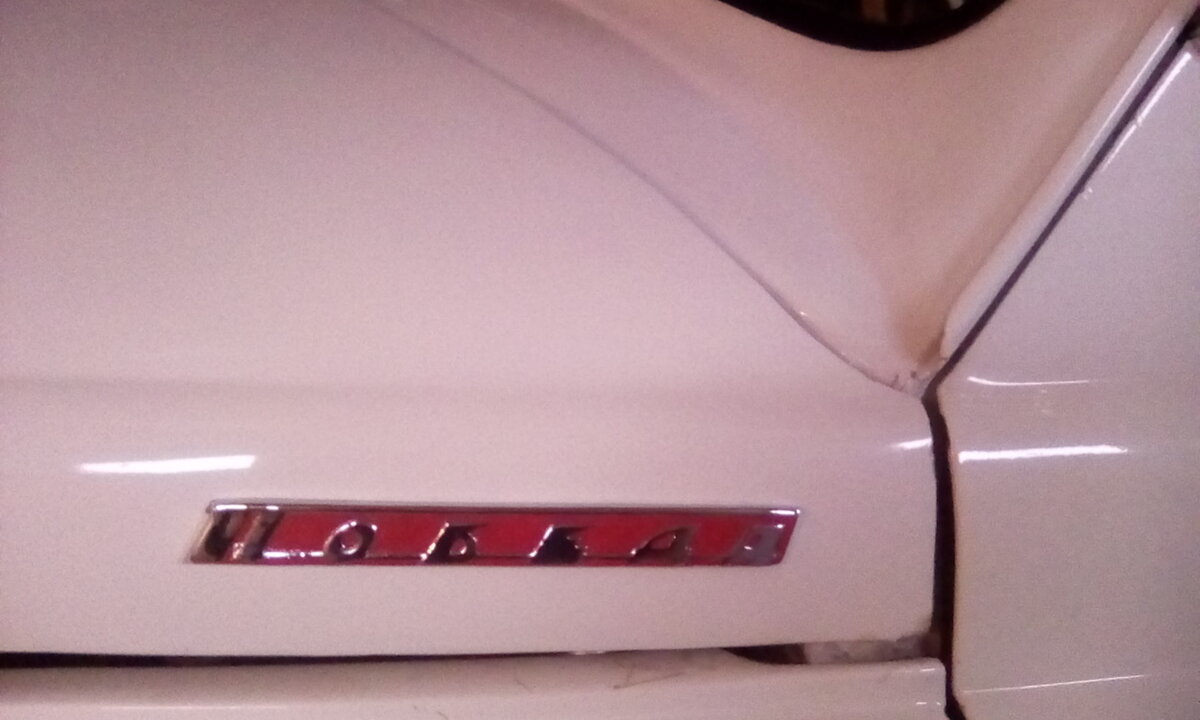

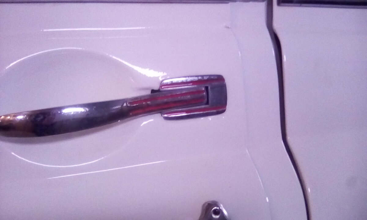

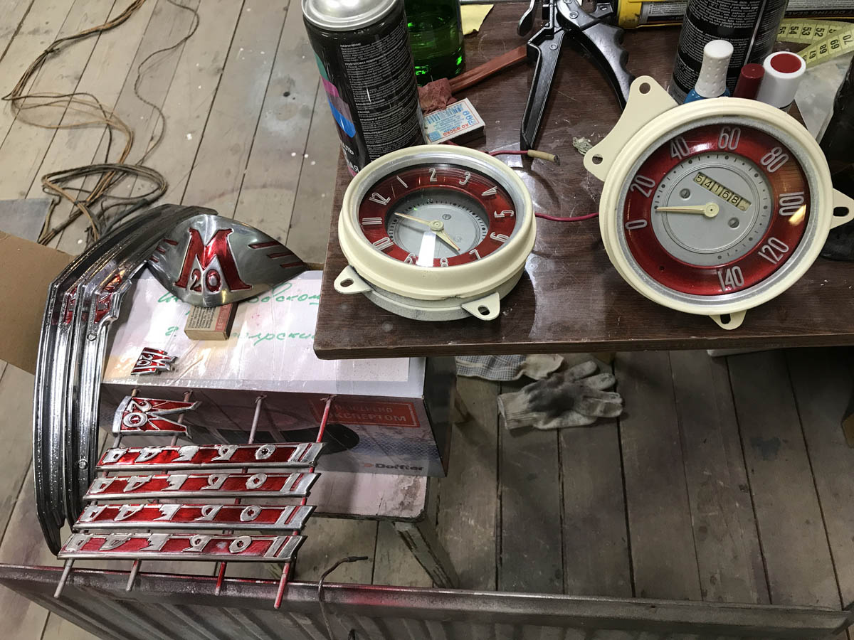

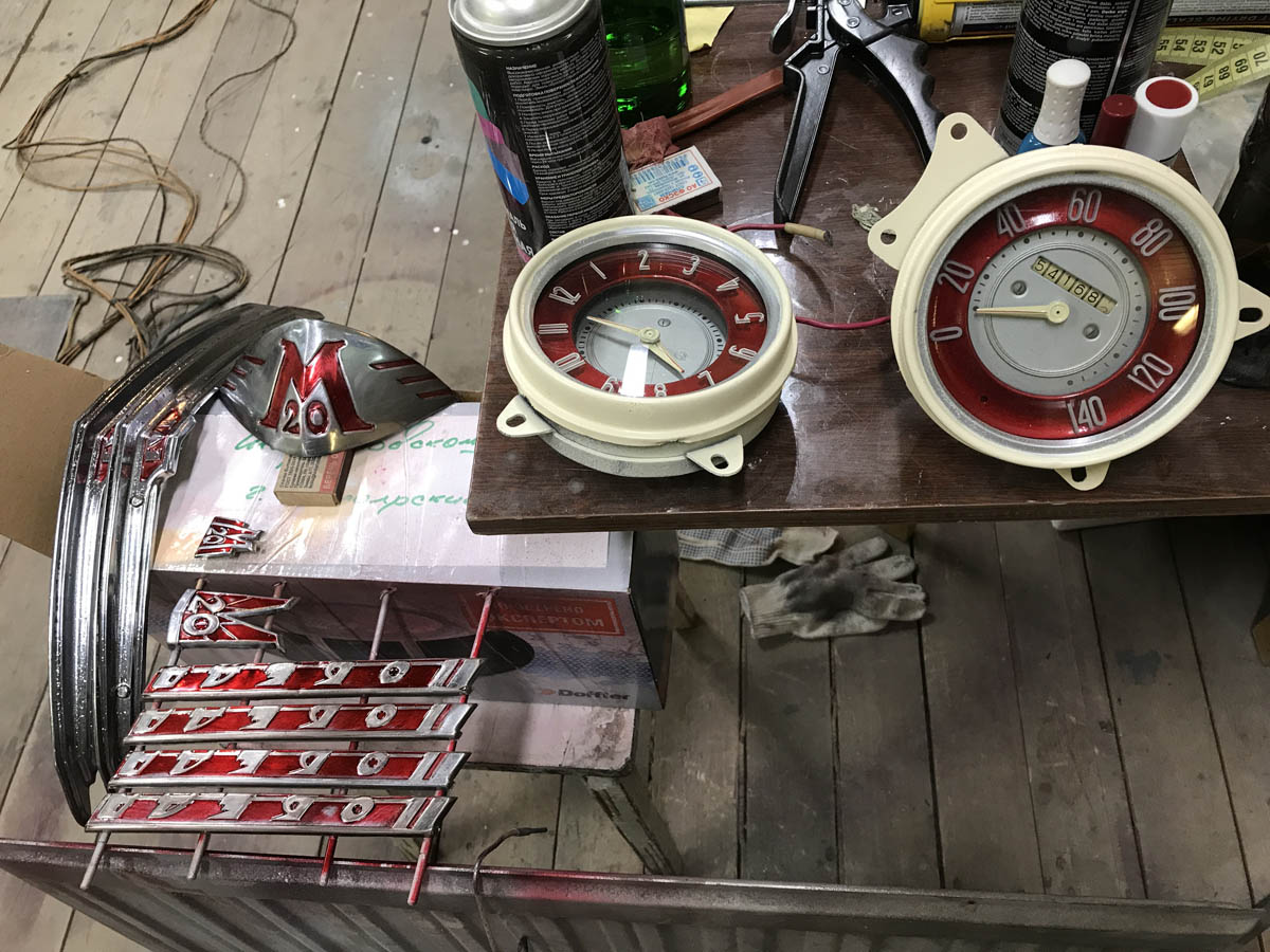

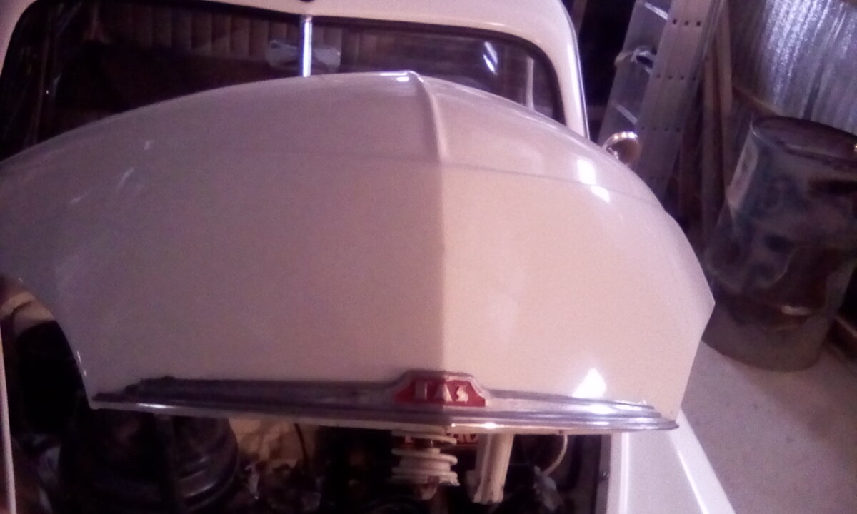

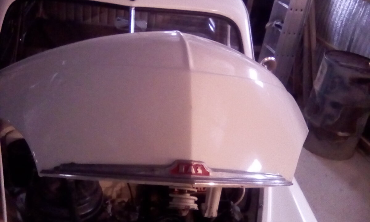

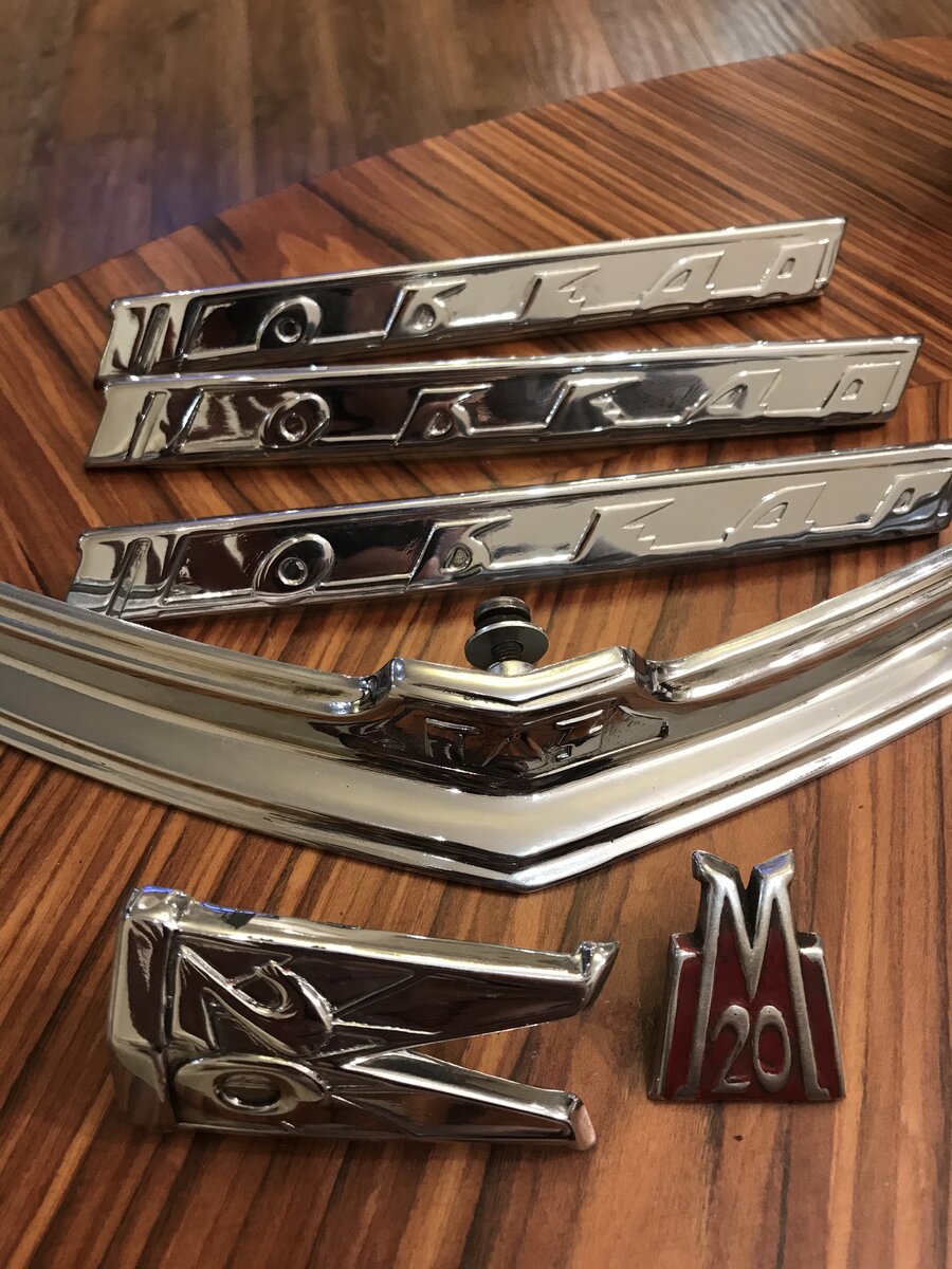

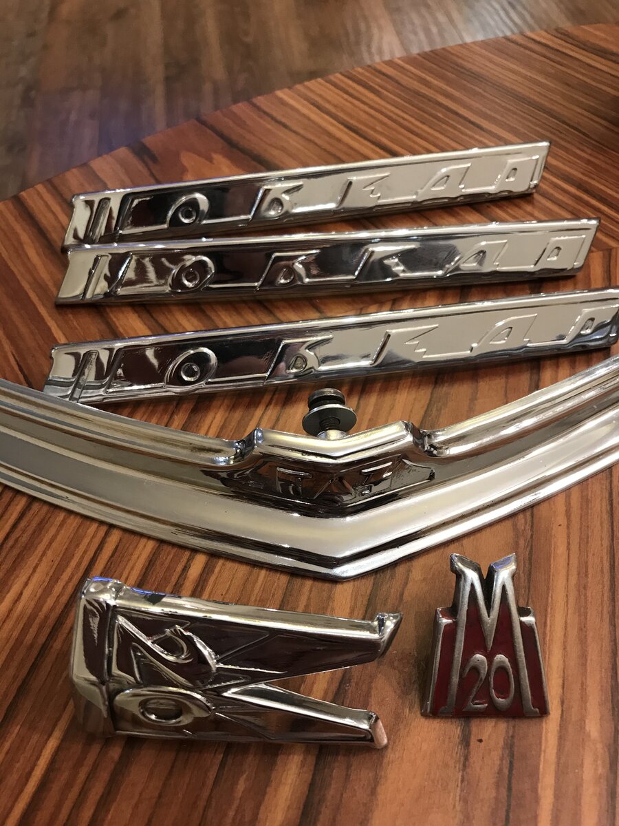

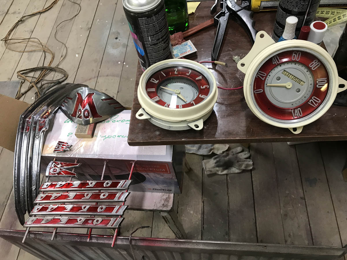

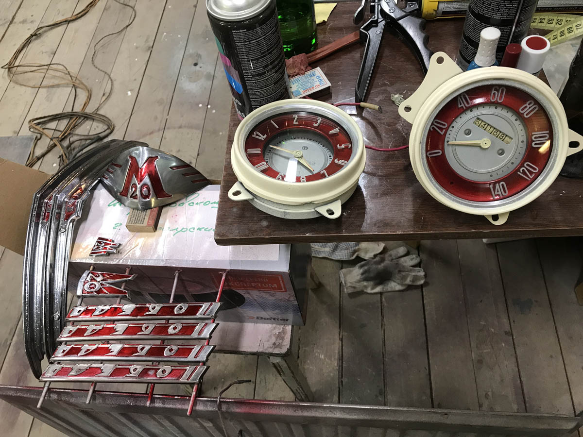

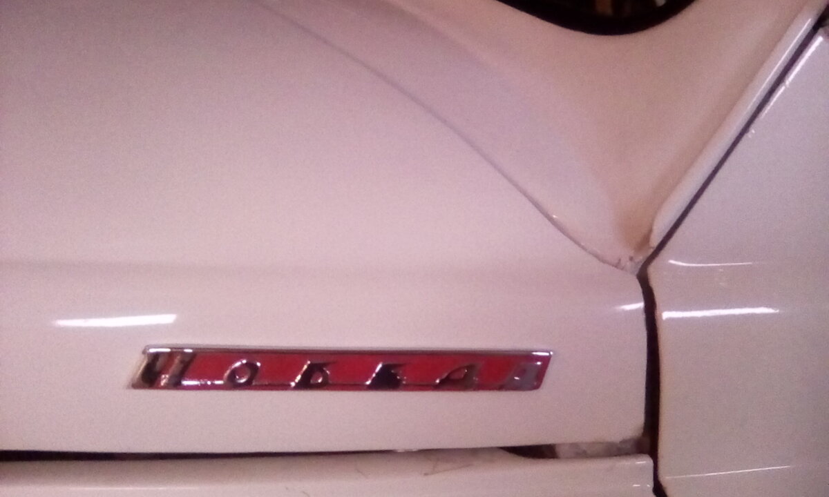

.....Шильды так оставишь, без красной заливки?
На двойке красным красились ! ....
А надписи ПОБЕДА, М20, ГАЗ красятся в цвет кузова или как у меня иконка на иконостасе (красно-кирпичный, вроде оригинальный цвет сохранился)
И ещё, кто и как красил??
самому аккуратно не реально....
Отдавать где аэрографию делают на машины??

Я красил) Акриловой краской, боковые с капота снял и маленькой кисточкой потихоньку, но долго и глаза устали,кропотливая работа) на бумеранге красил на корточках на авто, не оч удобно, большой эмблемки у меня пока нет а вот маленькая с иконостаса тоже уже была с краской.

На второй серии всё красится в красный . Я кисточкой маленькой , в очках , аккуратно и долго . Детали снятые были .

главное кисточки потоньше приобресть, я взял наборчик в магазине где продают, в итоге подошла самая маленькая, 0,5 что ли размер, не помню точно....ручки не снимал,вот там канавки лютые)

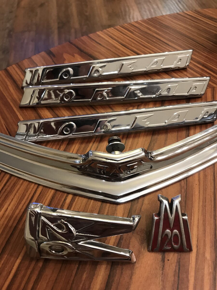

Фон шильдиков Победа на капоте до 53 года шёл красным, потом стали заливать в цвет кузова. Все остальное красилось красным до 57-58 годов, когда рамки окон стали красить под дерево, а в цвет кузова, тогда и фон весь - на кокарде и на салонном шильдике стал в цвет кузова.
Чтоб краска с кисточки не отлетала с гладкой хромированной поверхности, фон изначально лучше пыльнуть из пульверизатора для создания устойчивой матовой основы. Ну а потом либо кисточкой вырисовывать, либо в несколько тонких слоев из пульверизатора задуть
Есть плоттеры, способны отсканировать и вырезать с высокой точностью любое изображение. Вырезать и заклеить надпись на шильдике, а потом задуть краскопультом. Будет меньше головной боли и аналогично, затраченное на задачу время.

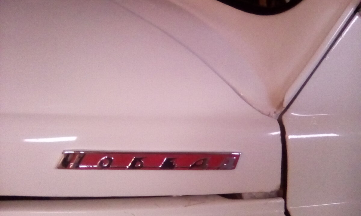

Поправлю Дмитрия, все кокарды и шильдики уже с конца 55 года были в цвет кузова, и на любой трешке однозначно . на двушках до 53 красное, потом шильдики капота цвет кузова, торпедо и капот красные.
А крашу я обычно аэрографом(в его отсутствие у обычного пульвера занимается подача) и ватными ушными палочками аккуратно стираю лишнее. Палочка обмакивается в растворитель, и туго закручивается. Потом бок полусухой провожу по выступающим частям. После сушки полировкой устраняются остатки

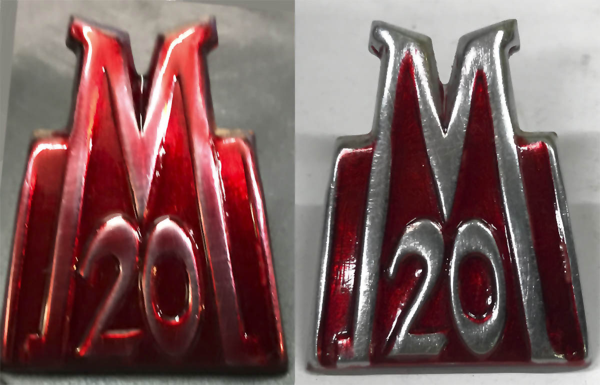

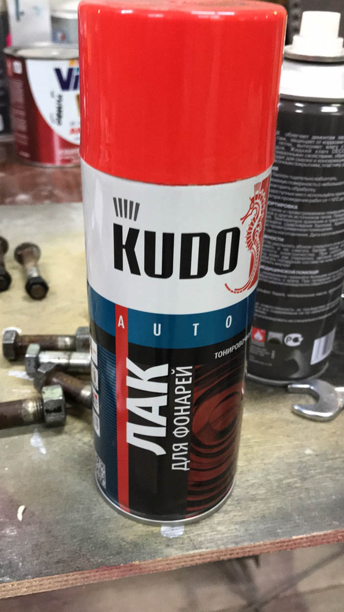

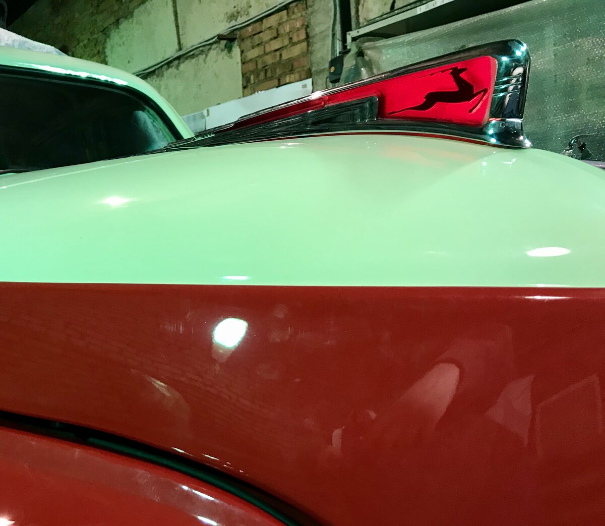

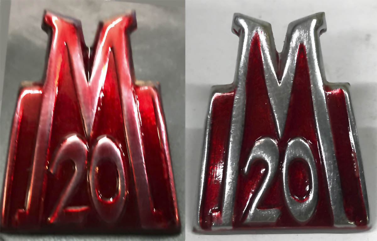

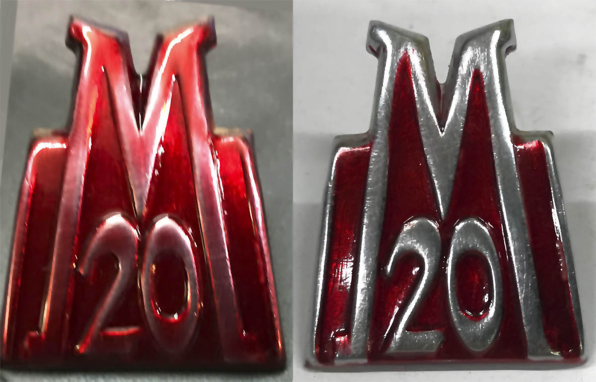

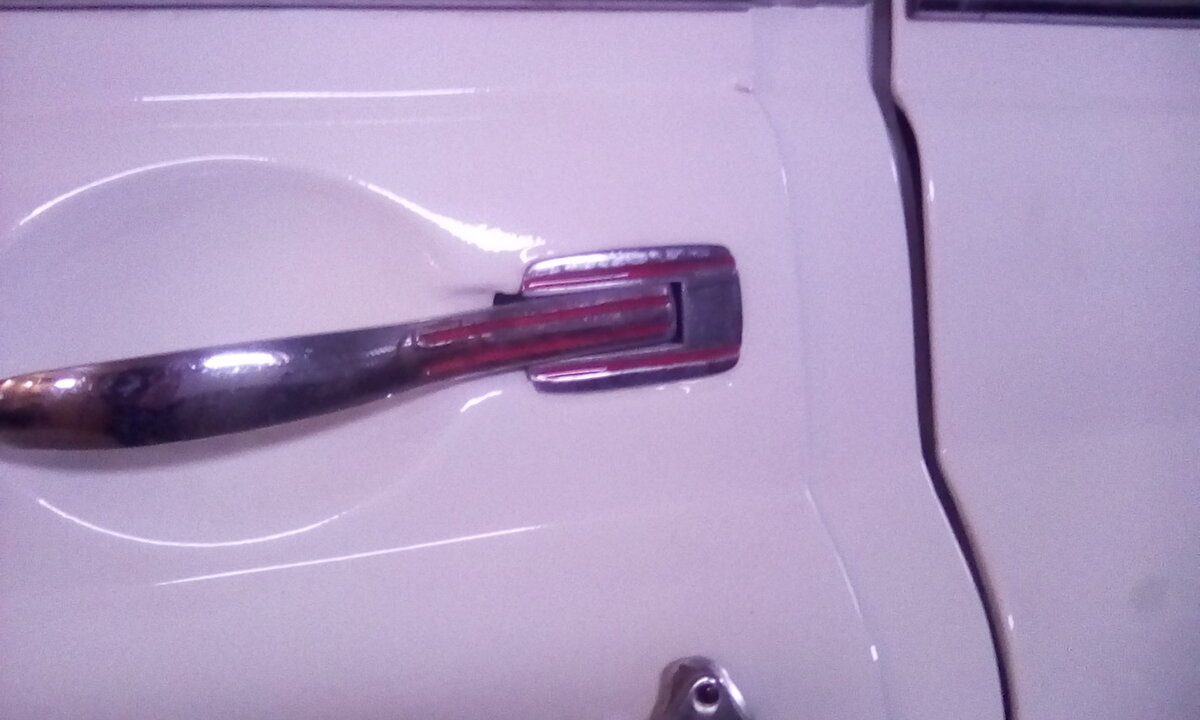

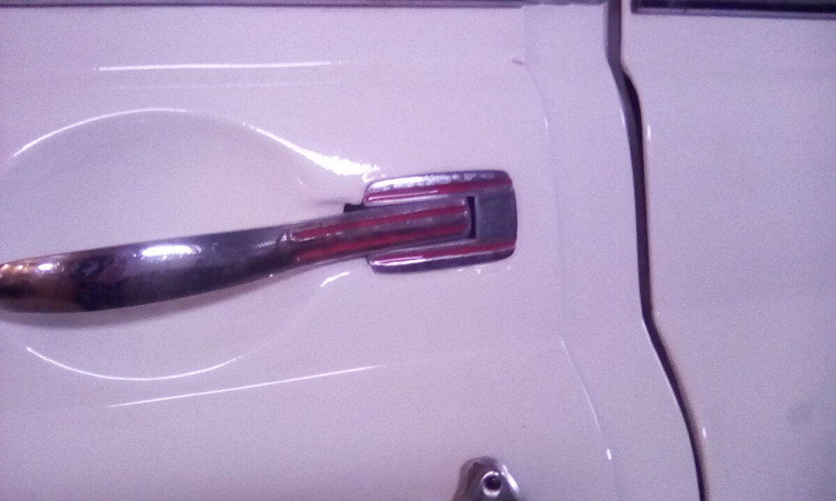

Выглядит, как горячая эмаль на значке ВЛКСМ ! )

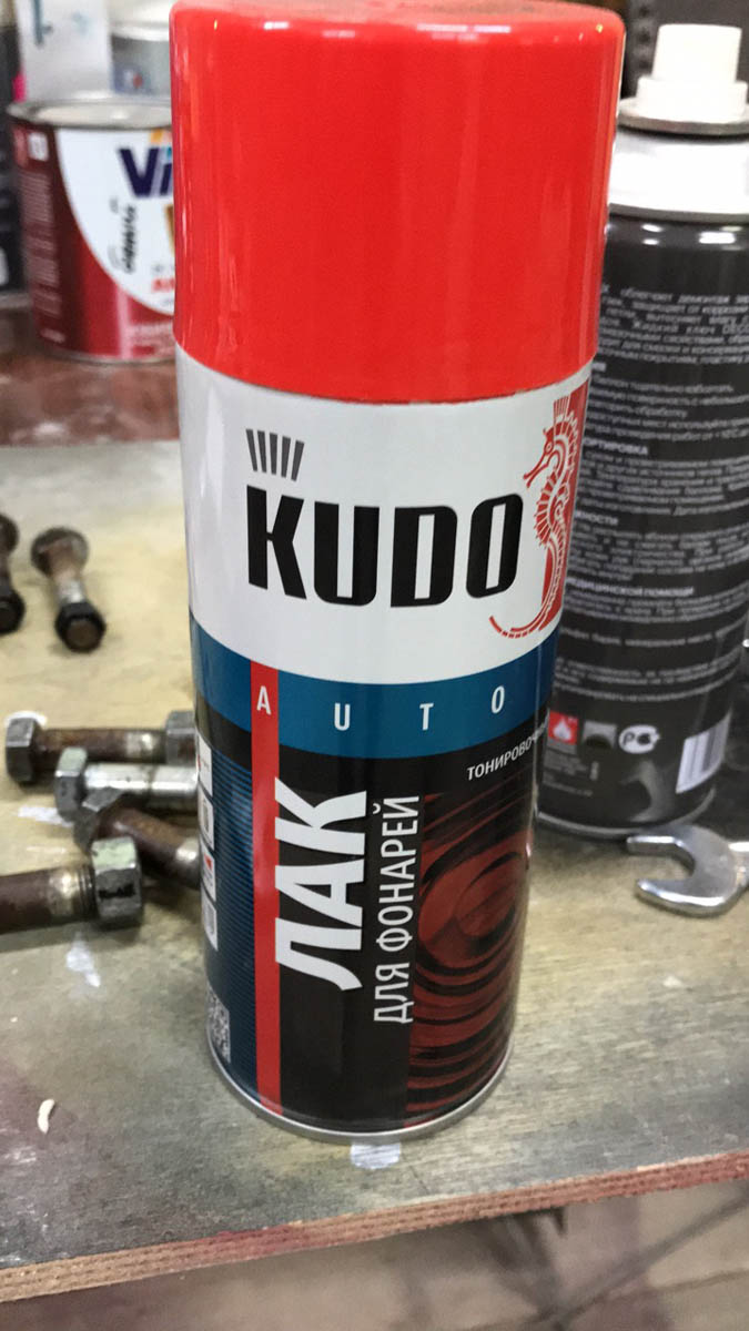

Этого и хотелось достичь, раньше в СССР можно было достичь такого эффекта с помощью стержня шариковой ручки красного цвета смешав с лаком. Сейчас один Китай, не дружит с лаком.
4 476
6 921
Залил и лишнее вытер ? :)
Практически да, только раза три (жидковат лак).
Толсто не лей, оно вроде красиво, но стирать плохо, подшабривать придется.
Лучше тонким слоем в несколько приемов.
На одной детальке поэкспериментируй, поймешь процесс.
