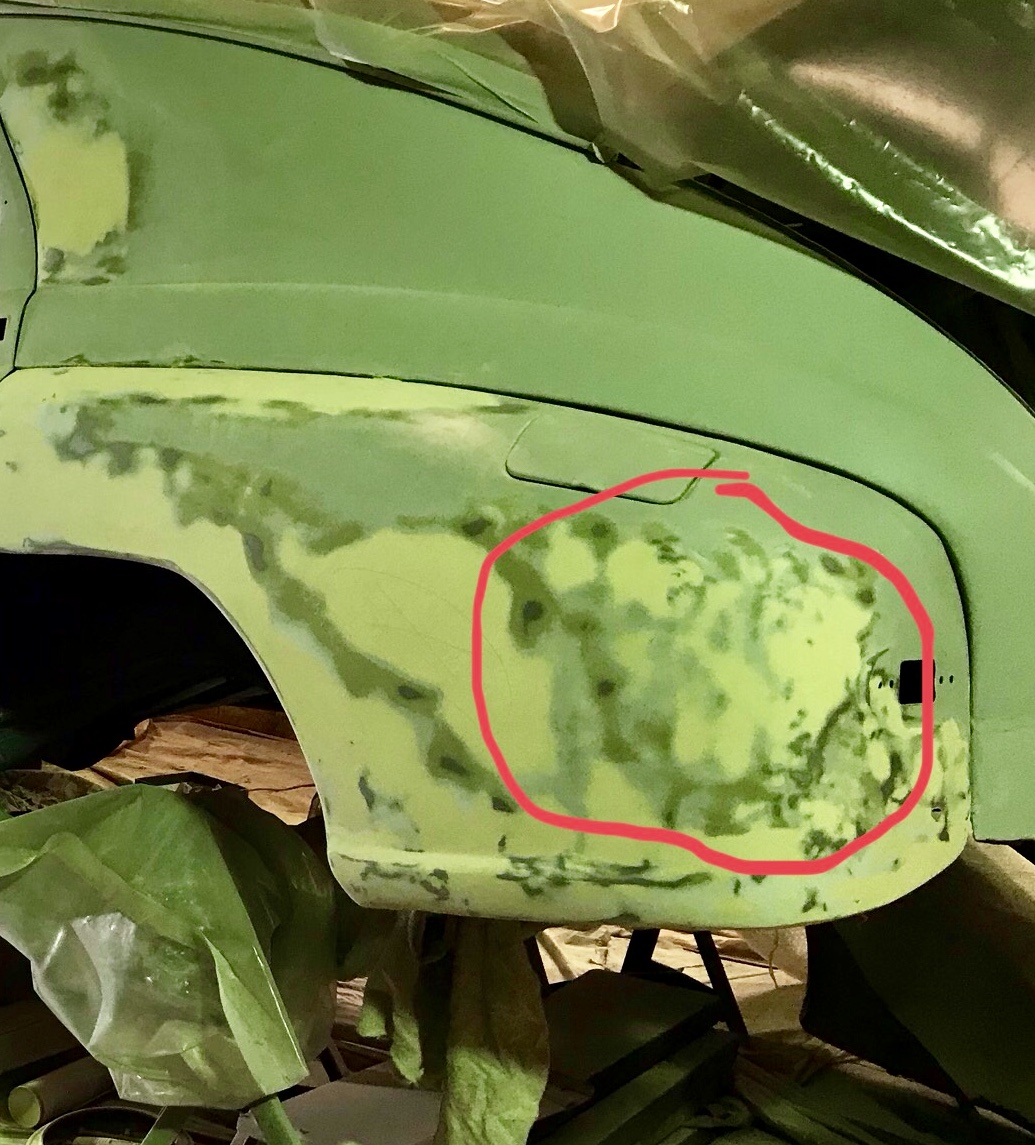

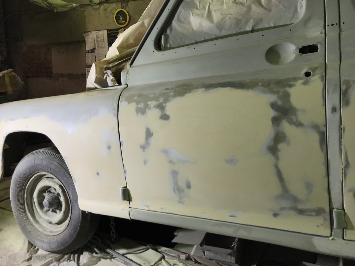

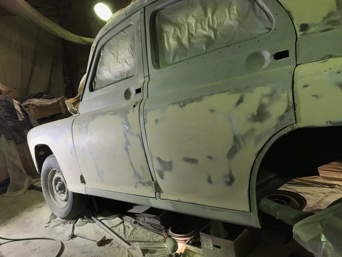

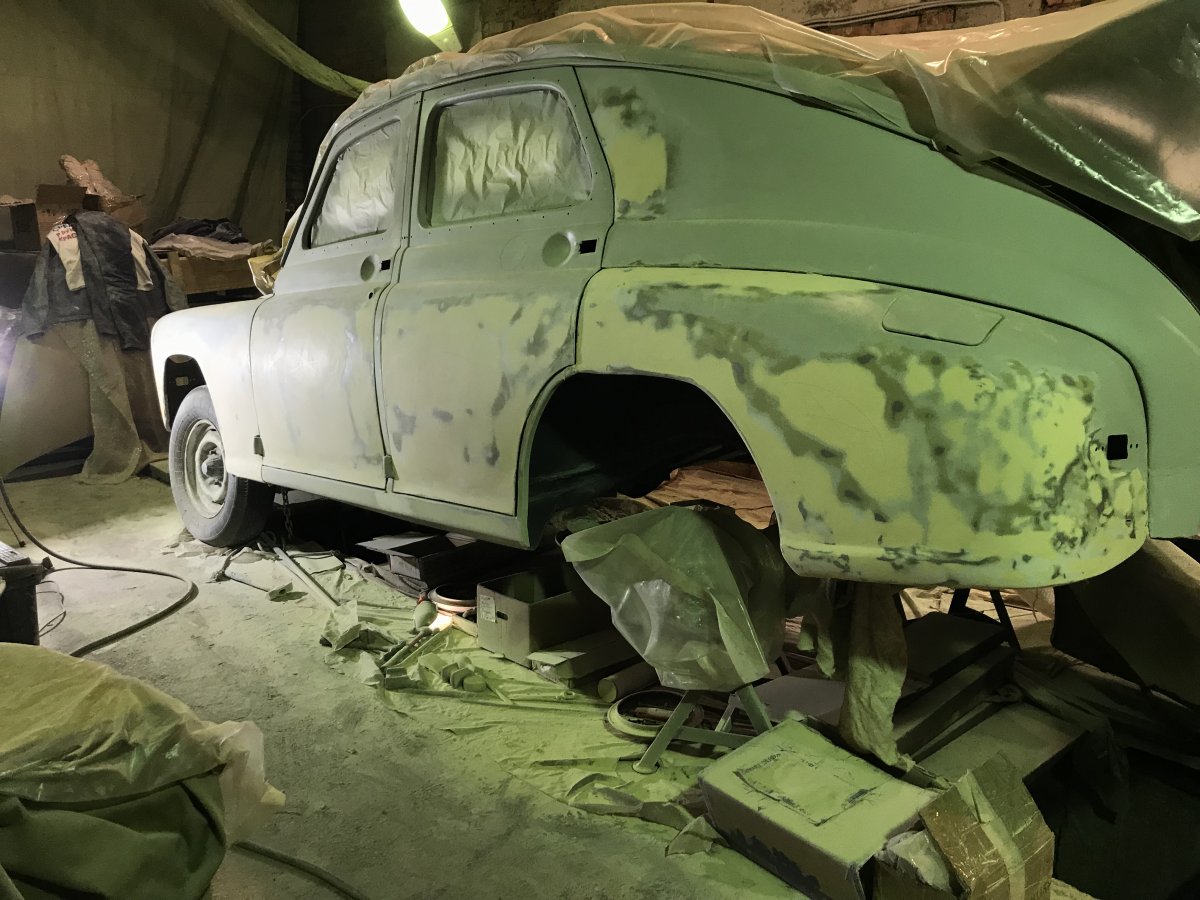

Вчера-сегодня рихтовал поверхности под «лыжу» пенопластовую с шкуркой .... даже не думал что так всё криво. Пришлось и два хлопуна угомонить засверловкой и заваркой с охлаждением .....
И под вечер .... замесил шпаклевку и ..... нанёс слой :)

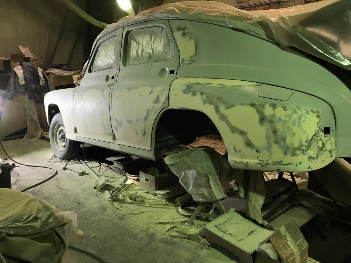

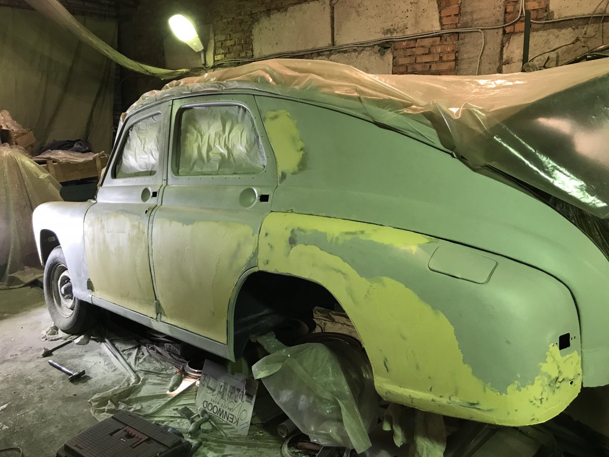

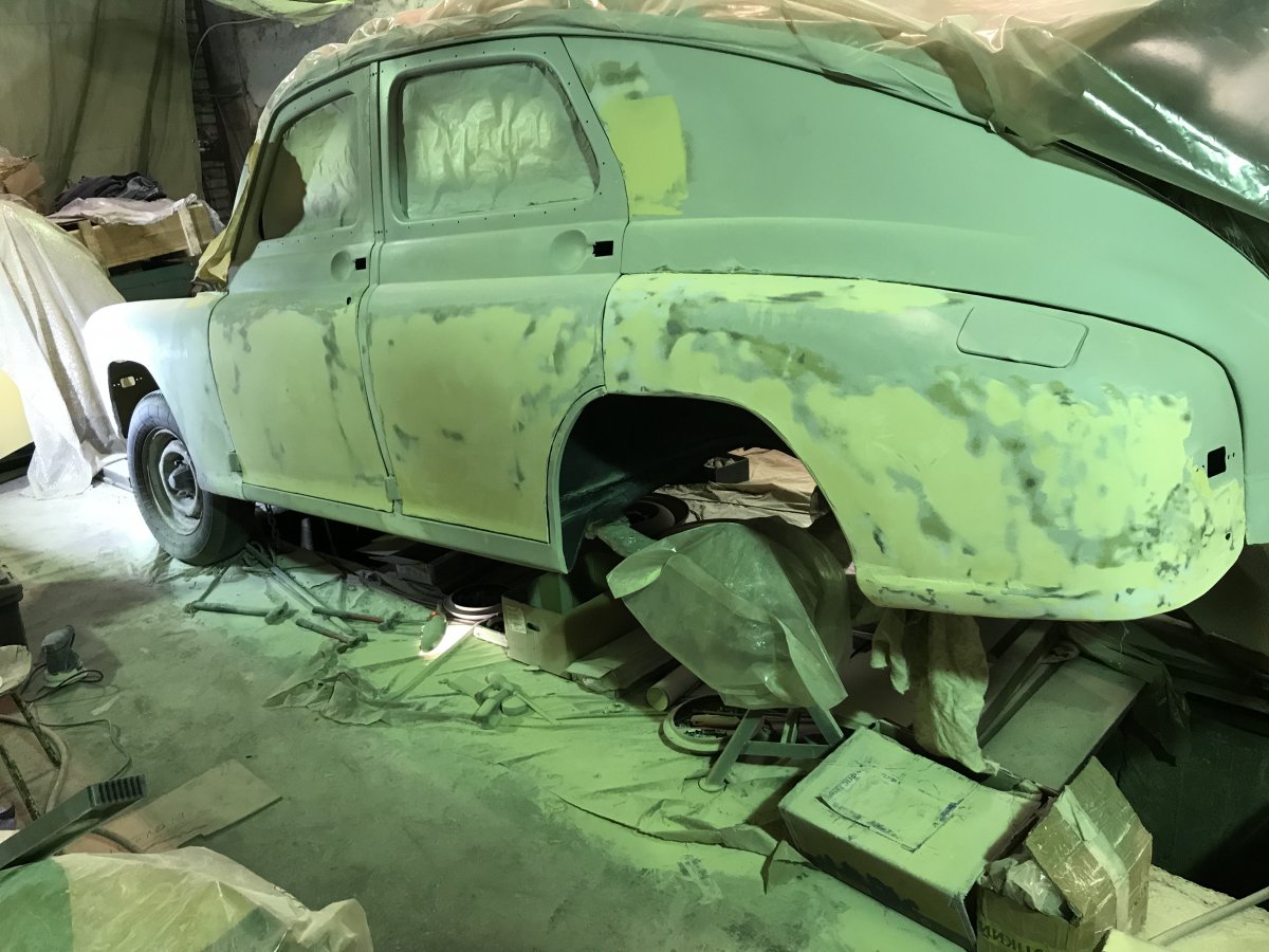

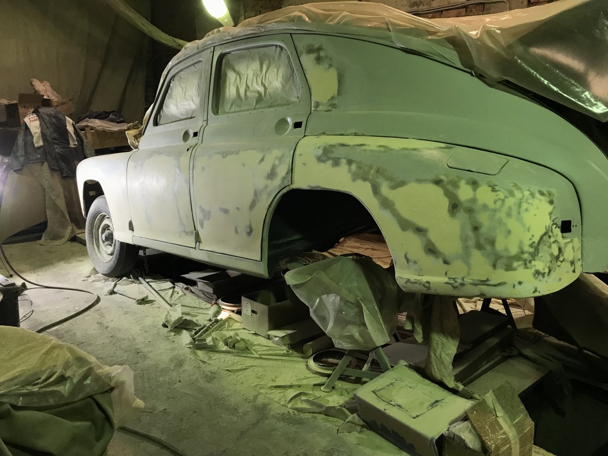

Поработал сегодня немного: шпаклевал - затирал-шпаклевал и снова затирал.... вот результат:

4 442
6 779
Недотирай до металла, будет усадка материала и опять будешь шпаклю тратить и снова тереть.
Оставляй получерновой вариант и иди дальше, как по кругу все поправишь и отштукатуришь, просушишь и шлифонешь чистовой под проявку.
Проявка должна вся стерется.

Это пока явные «ямки» забил, теперь буду всю поверхность выводить и как ты советуешь сделаю.
