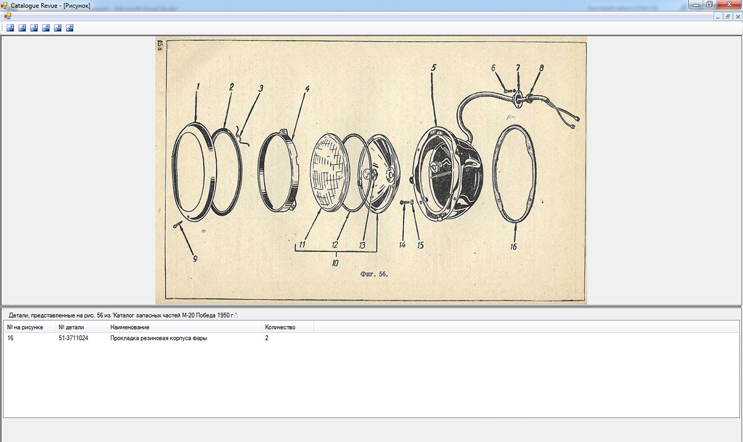

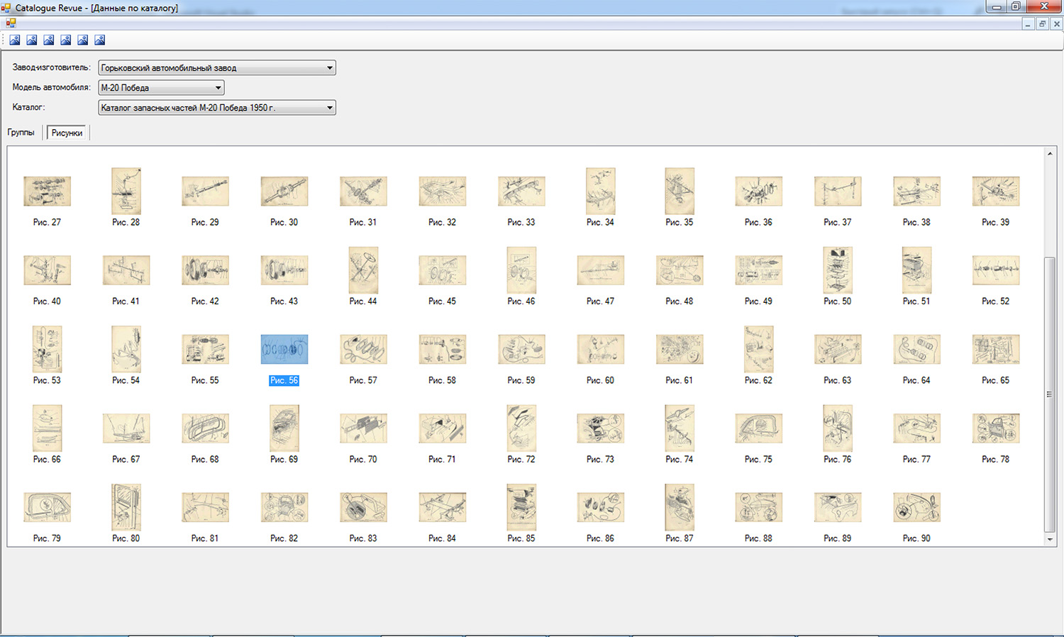

Очередная порция изменений в программе. Пришлось перетряхнуть всю структуру базы данных, зато с точки зрения реляционных бд теперь все правильно)
Первая картинка - это практически основной интерфейс программы. Т.к. в большинстве случаев нужно работать только с одним каталогом, эта страница будет предоставлять все данные по выбранному каталогу. Можно будет выбрать нужную подгруппу и найти некую деталь в ней, или можно будет найти деталь на соответствующей картинке, видно, что когда выбрали рис. 56, открывается страница с полноразмерной картинкой и списком деталей (сейчас только прокладка, просто в базе еще нет данных). Вид, конечно, не окончательный, просто чтобы было видно, что работает.

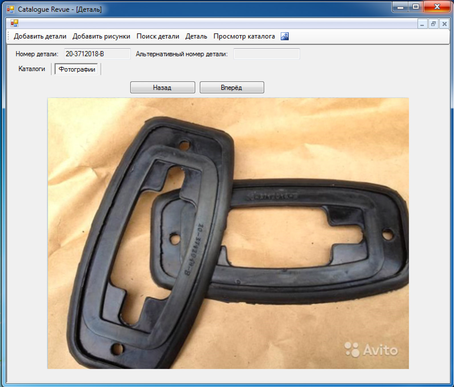

Очередные изменения, дополнения

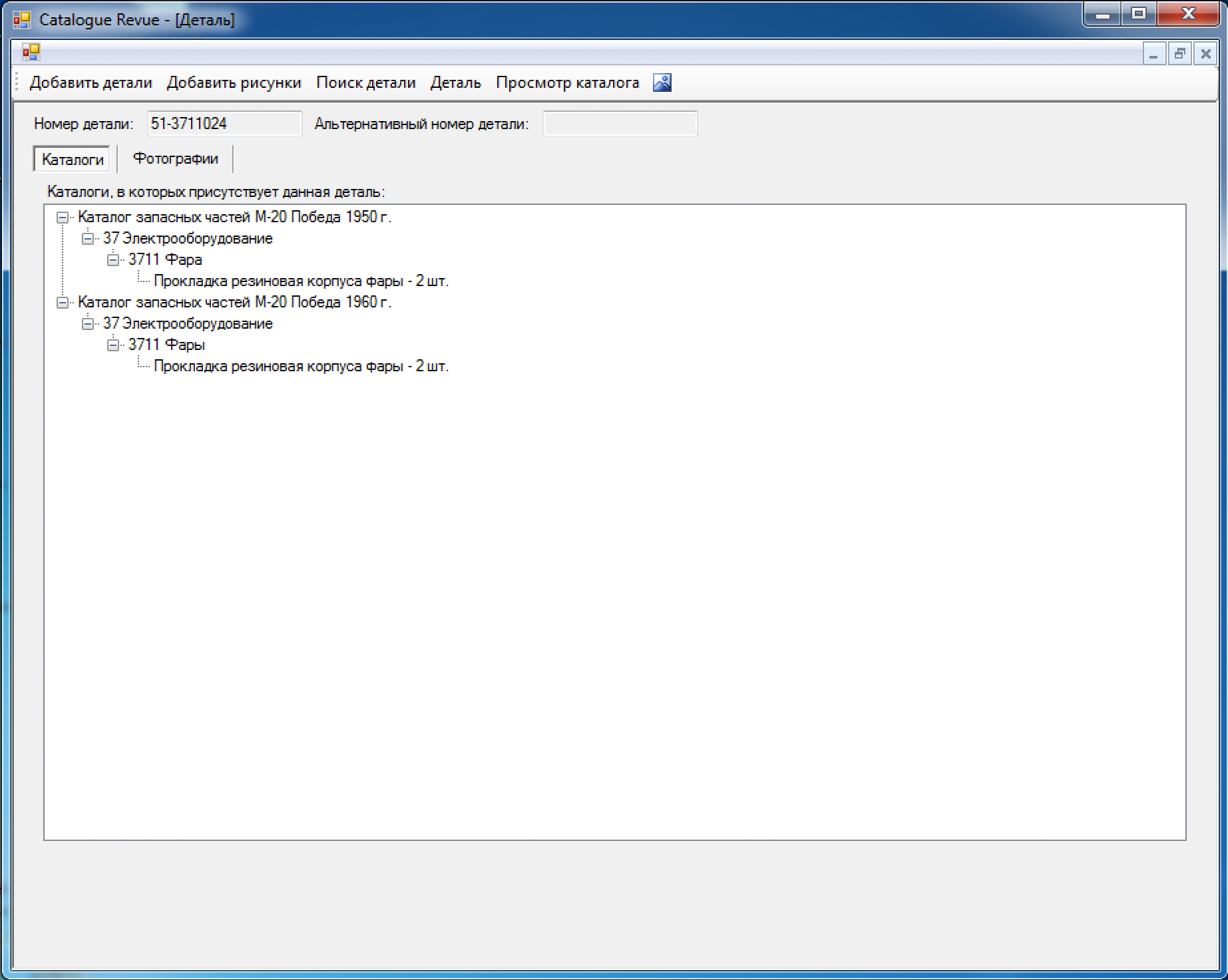

При открытии детали выводятся все каталоги, где эта деталь появляется. Удобно в случае, если нужно понять, использовалась ли такая деталь в других автомобилях.
Тут же в детали можно посмотреть, как эта деталь выглядит.

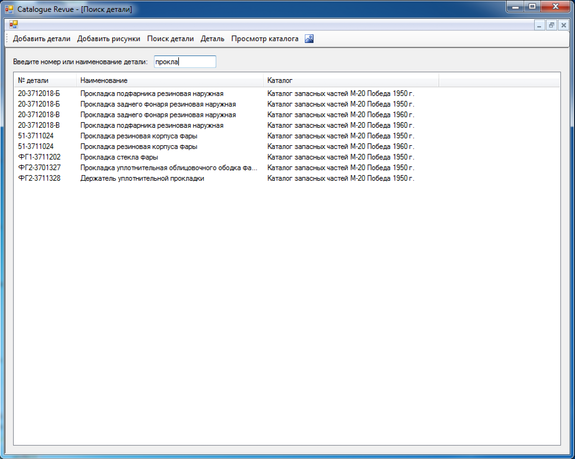

Реализован поиск детали по номеру, внутризаводскому номеру (который пишется после наименования в скобках), по слову. Нужную деталь можно открыть, как на предыдущих картинках.

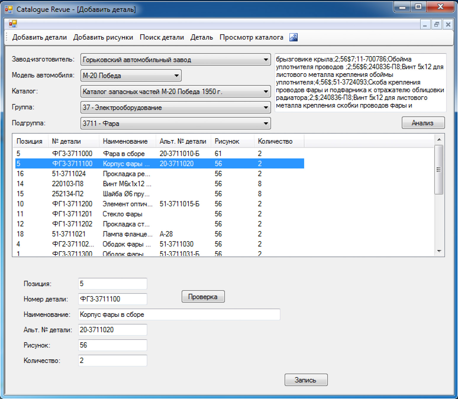

Также написал небольшое дополнение, которое позволит достаточно быстро добавить все детали из подгруппы после распознавания этого текста. Таким образом, ни на одном из этапов занесения данных в базу данных ничего вбивать руками не нужно, нужен только контроль за правильностью распознавания.

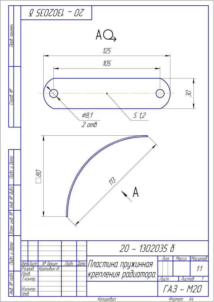

Еще в приложении полезно будет вставить чертежи, у меня есть вот такой:

Кирилл сказал(а):
Главный вопрос, где их брать, меня вообще ни одного нет... По каталогу, если сможете отсканировать первые несколько страниц, буду благодарен, в моем их нет.
Чертежи - чертить по оригинальным запчастям :D
Смогу сфотографировать страницы каталога, подойдет? С какой страницы начинается ваш каталог?
Nickolay
21.03.2012
2 104
3 903
76
По большому счету, чертеж 20-1302035 б чертежом считать нельзя, это скорее "чертежеобразная" картинка. На виде А не сразу удалось разобраться с размером "квадрат 80", там скорее просится радиус гиба пластины. Не указан материал, его термообработка, шероховатость поверхности, предельные отклонения размеров и т.д.
В принципе я с вами согласен. У меня была пластина как смог так "начертил", назовите это эскизом если вам удобно, но скажите, где вы можете найти хоть какие то размеры конкретных деталей М20 если кто либо их не измерит? Остается искать оригинальную заводскую документацию - думаю это будет правильно, но маловероятно...

иван сергеевич сказал(а):
Иван Сергеевич, мне и так удобно. Просто я считал, что это заводская документация, только оформленная по современным стандартам. Оказалось что это результат эскизирования. Для распознания детали информации вполне достаточно. :)
