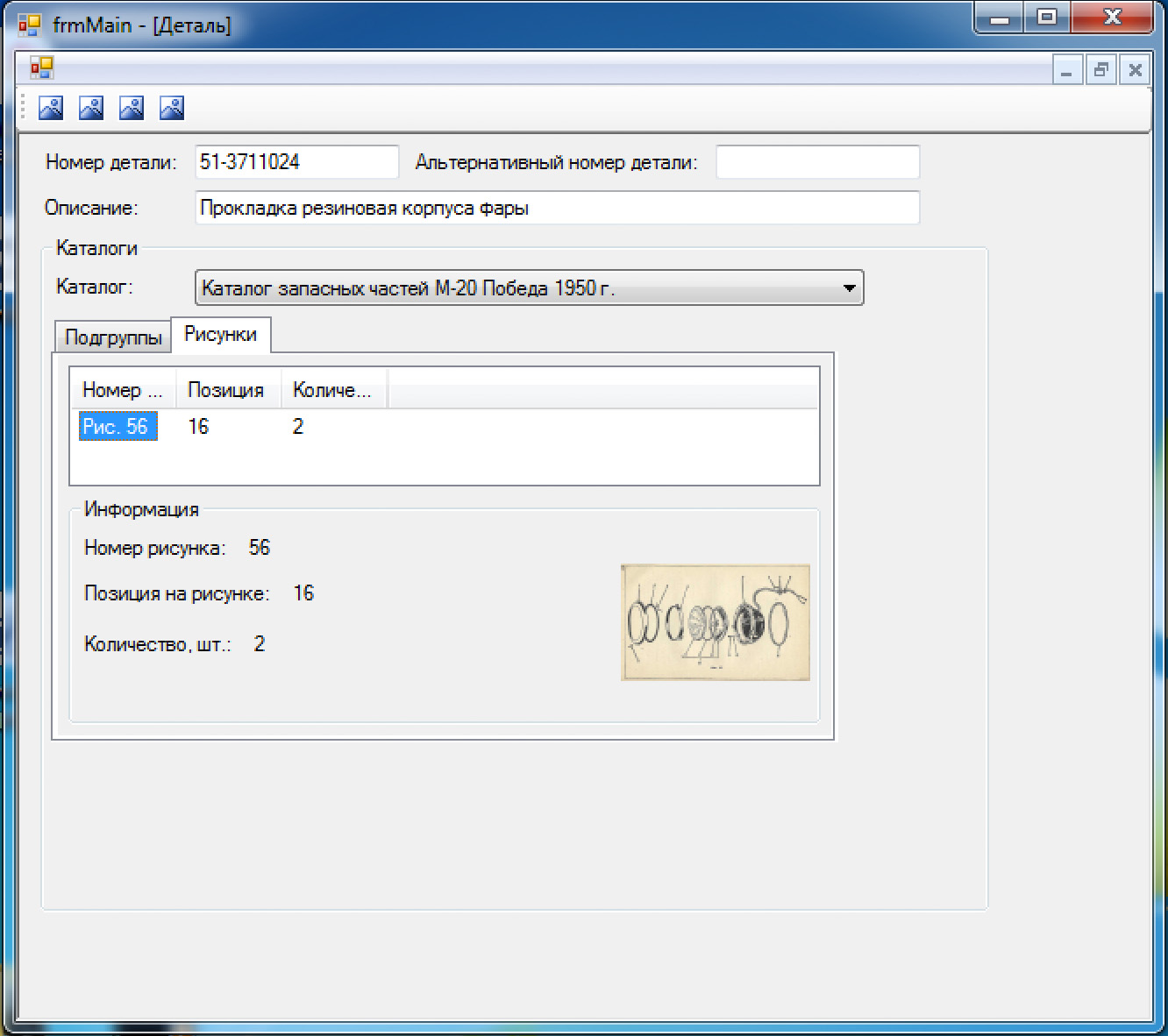

2 недели беспробудного отдыха сделали свое грязное дело, от безделья решил заморочиться и написать программку для работы с каталогом запчастей. Посыл был прост, с бумажной версией работать очень неудобно, да и жалко книжку трепать, да и навыки программирования подзабылись, решил потренироваться:)
Смысл программы тоже прост, это тот же бумажный каталог, но с возможностью поиска всей информации из каталога о любой детали, в какие подгруппы входит, на каких рисунках отображено, в каком количестве. Особенно это актуально для крепежа, с ним в каталогах есть неточности.
Второй интересный момент, который может быть осуществлен, это то, что программа не заточена на один каталог, т.е. со временем в программу можно внести каталоги любого отечественного автомобиля. В этом случае можно будет увидеть, в какие каталоги входит та или иная деталь, при условии, что у нее одинаковый каталожный номер, конечно.
Во вложении скриншот программы с информацией о детали, на внешний вид не обращайте внимания, на данный момент основная задача наладить взаимодействие с базой данных.

Kaktus
14.11.2014
82
МСК
Молодчина!
autostyle
18.03.2013
2 801
212
Калужская область
autostyle40.ru
Кирилл шикарная затея! Респект!!!
JFer
06.12.2007
231
9
Старая Русса, Новгородская область
Подобной программы иногда очень не хватало. Идея замечательнейшая!) Молодец :!:
Jolly Roger
05.06.2013
1 450
439
СПб
Молодец! затея хорошая, а все номера на ручнике приходиться заполнять?
Kaktus
14.11.2014
82
МСК
А когда можно будет,так сказать поюзать?))))
Кирилл
14.06.2014
1 666
492
Спасибо за поддержку, очень надеюсь, что хватит сил довести программу до ума)
Да, данные надо будет вносить вручную, хотя, если выгорит затея с распознаванием текста каталогов, то может получится написать некий парсер, который будет разбирать текст на составные части. Правда, там глаз да глаз надо будет, тут помощь коллектива не помешала бы)))
До более-менее сносного использования думаю пара месяцев нужна, последнюю программу такого рода писал 4 месяца и потом полгода дорабатывал. Опять же, насколько быстро получится данные внести, перелопатить 3 каталога непросто)
