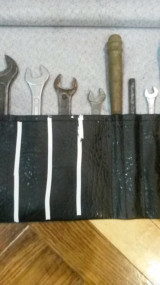

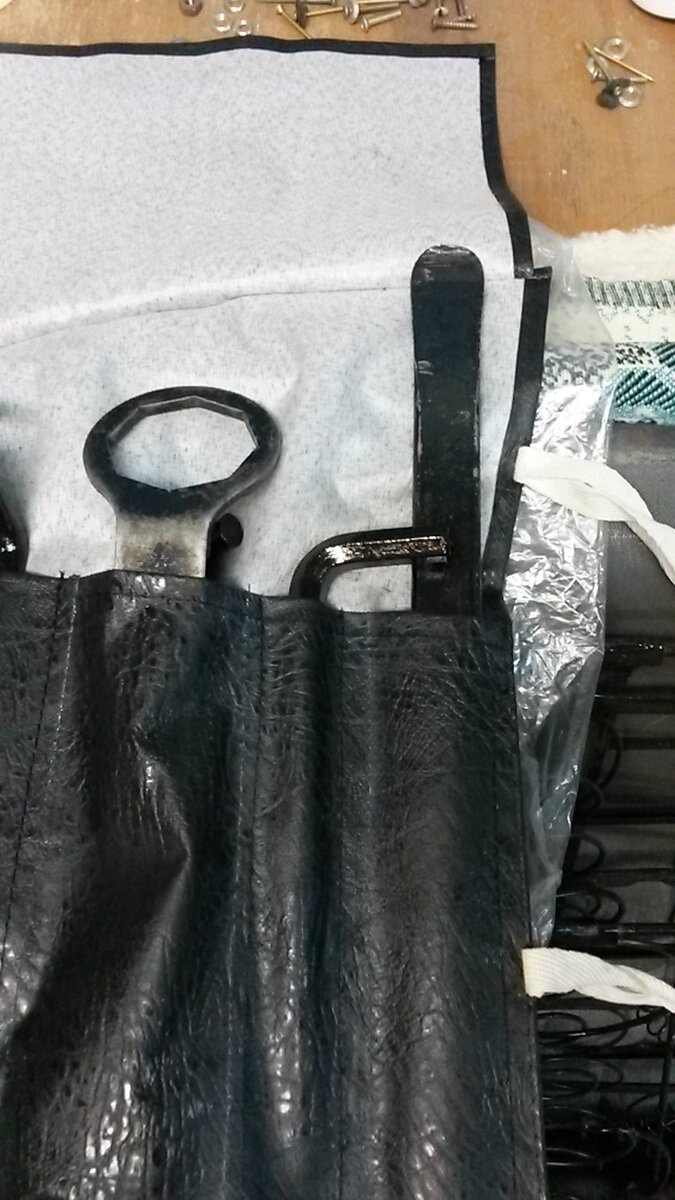

Ключи делали многие разные заводы - наш ключ на 22 из набора с автомобилем с ГАЗа. Влез - но Вы правы - надо будет сделать пошире это отделение - чтобы влезал без натяга.

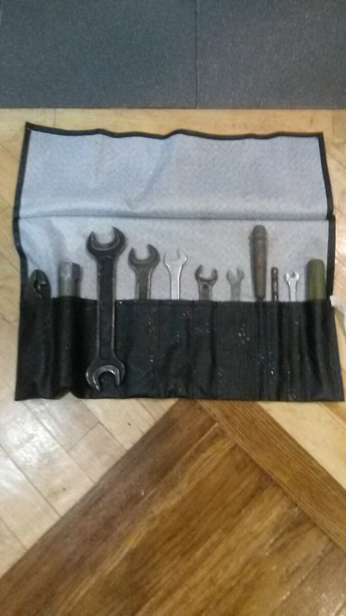

За выходные доукомплектовали набор - все ключи, которые положены - помещаются в эту сумку.
3 129
6 091

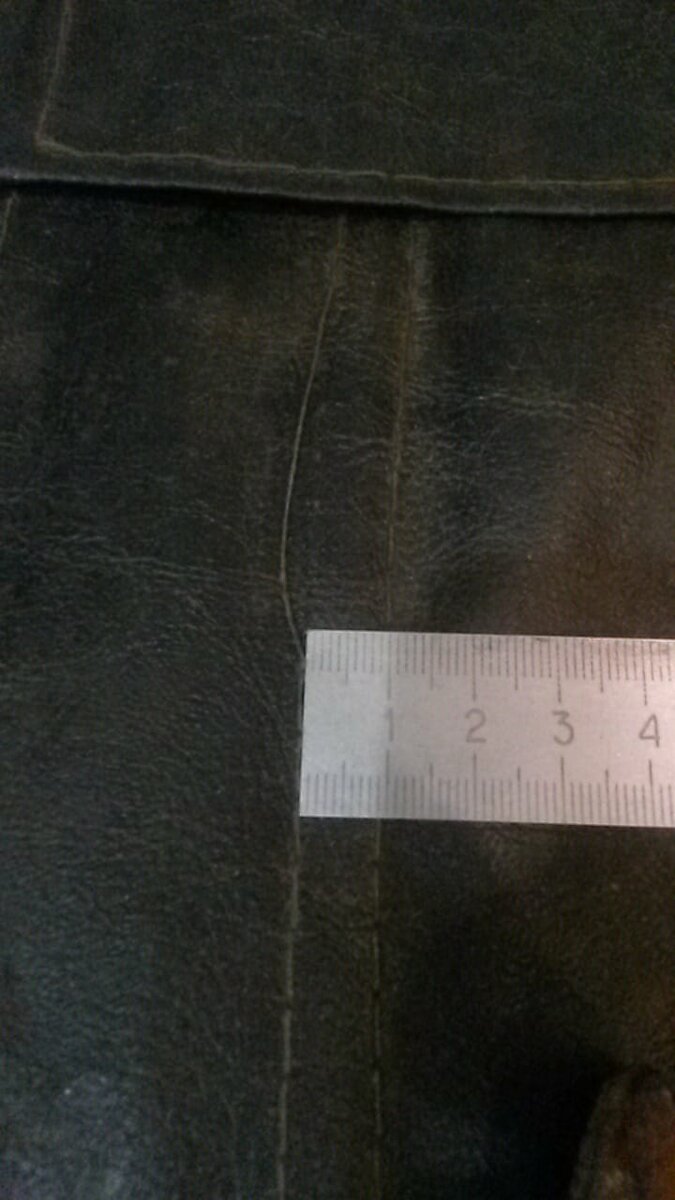

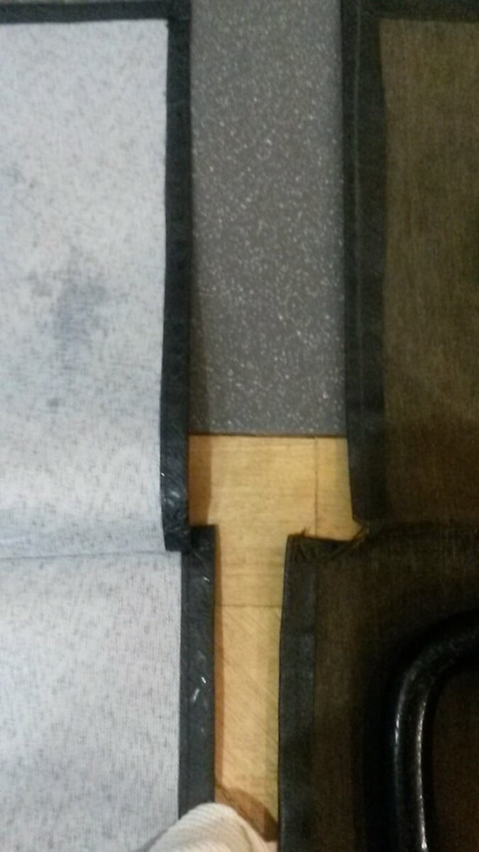

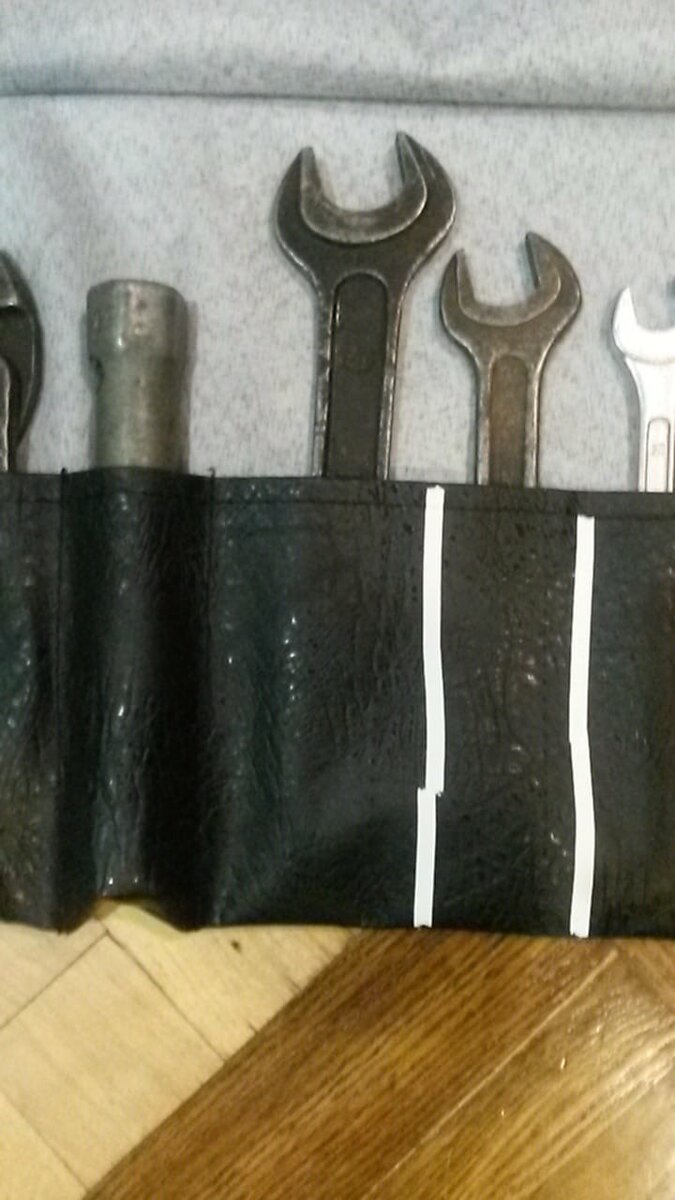

Сейчас занялся большой сумкой. Вот результат. Два отделения под большие ключи явно маловаты. Особенно под ключ 30Х32 - это который второй после баллонника. Надо сказать, что и в оригинальную сумку он не лезет. Запихнул распоров двойную строчку для усиления. Её (строчку) можно перенести в сторону баллонника. Баллонник тонковат и это ему не помешает. Ещё заметил, что на новодельной сумке ширина двойных строчек у больших ключей пляшет от 16 до 18 мм. В оригинале строчки идут 9 мм. Это тоже существенно влияет на размещение ключей. Внизу сумка также усилена в оригинале одинарной строчкой. Не знаю это критично или нет - ну вот на фото всё видно.
3 129
6 091

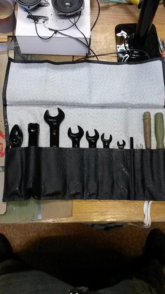

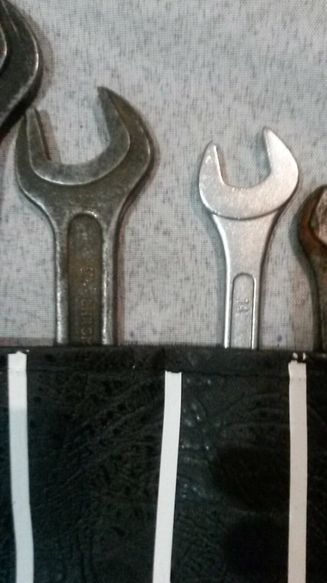

Ещё фотки для полноты картины. Сейчас сяду за малую сумку.

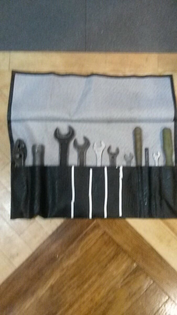

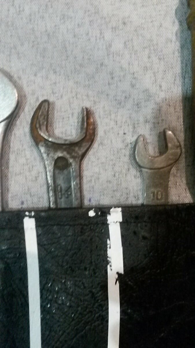

Малую сумку то-же сейчас распорол. Придётся двигать четыре шва. Их на новом месте штрихом отметил. Если распороть шов и прострочить новый в ячейке на 22 ключ, то вправо сдвигаються и все следующие ключи. Ячейка под ключ 8Х10 под номером 24 по каталогу явно пошита по размеру по ширине, что и под ключ 22Х24. Уменьшаем её - и всё встаёт на свои места :)

ОК - спасибо за подробные размеры - сделаем сумки для 24-10 по данным размерам

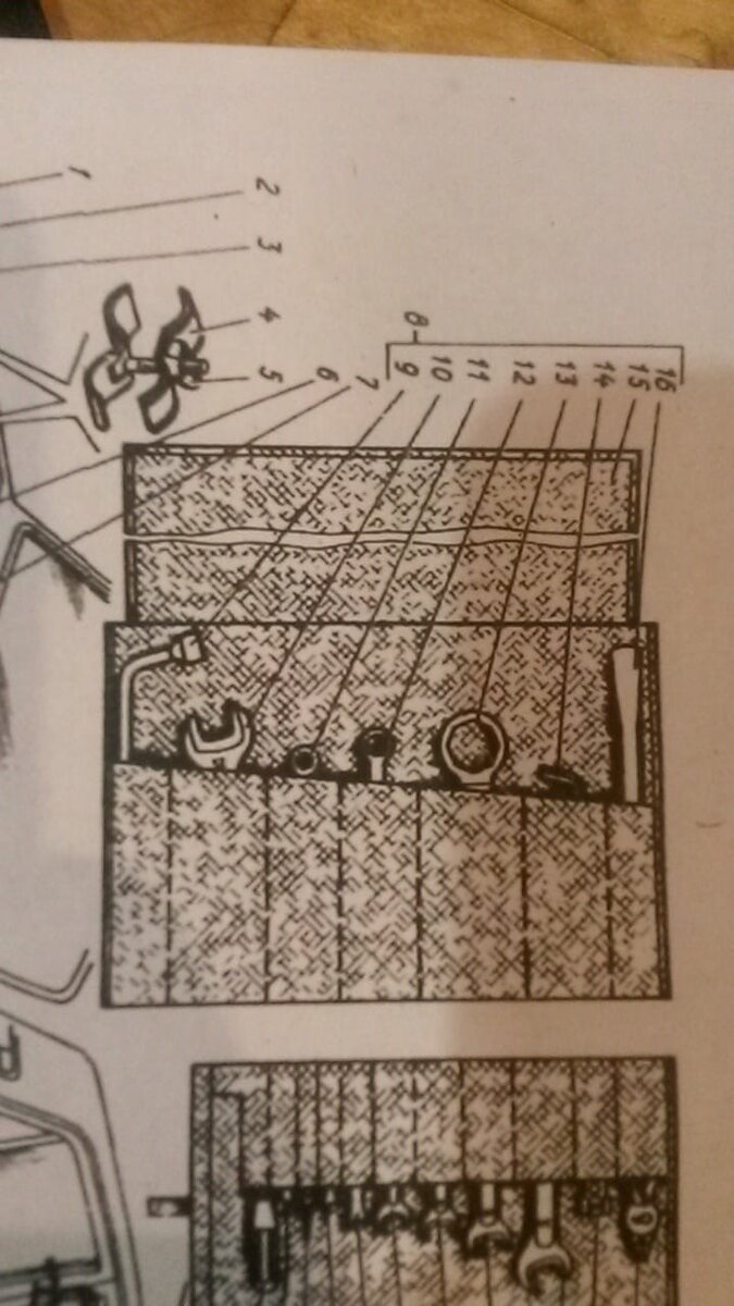

Моя страница из каталога ГАЗ-24.

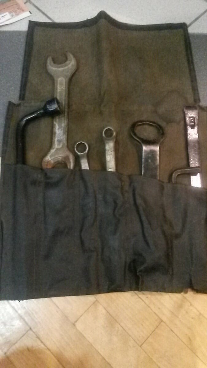

Вся штука в том, что наши сумки - для ГАЗ-24. Андрей купил их и у него не помещаются инструменты для ГАЗ-24-10.
Там сумки шире и ячеечки некоторые больше. Сейчас Андрей написал, что нужно поменять - будем шить сумки для ГАЗ-24-10 по его размерам.

Артём привет! Сегодня отдал товарищу переделать сумки по 24-10. Он заново прошил их по размерам инструментальных ключей и моих исправлений по белым штрихам.
По чехлу для запаски на ГАЗ 24-10. Поскольку чехол пошит на 16 радиус - я его прикинул на диск Победы. Сел нормально. Оставлю на Победу тогда. Что-бы не тратить деньги на пересыл посылок в Москву и обратно напиши нужно ли пересылать тебе образцы откорректированные сумок по ГАЗ 24-10. Если всё понятно по фотографиям - то тогда хорошо. Если надо перешлю образцы.

Мы тут с ребятами смотрели каталог раз сто и не можем понять. В каталоге нет в инструментарии молотка. Ну ладно - нет и нет, бог с ним как говориться, видимо со времён Победы необходимость в нём отпала.
Но как быть со шприцем? В инструменте его ни в обычном, ни в экспортном варианте нет. А в машине он есть и фирменные крепления под него присутствуют. Фото завтра сделаю. Вообще непонятно. Что там на ГАЗе инженеры имели в виду, когда выпускали каталог. Может кто и прояснит ситуацию.

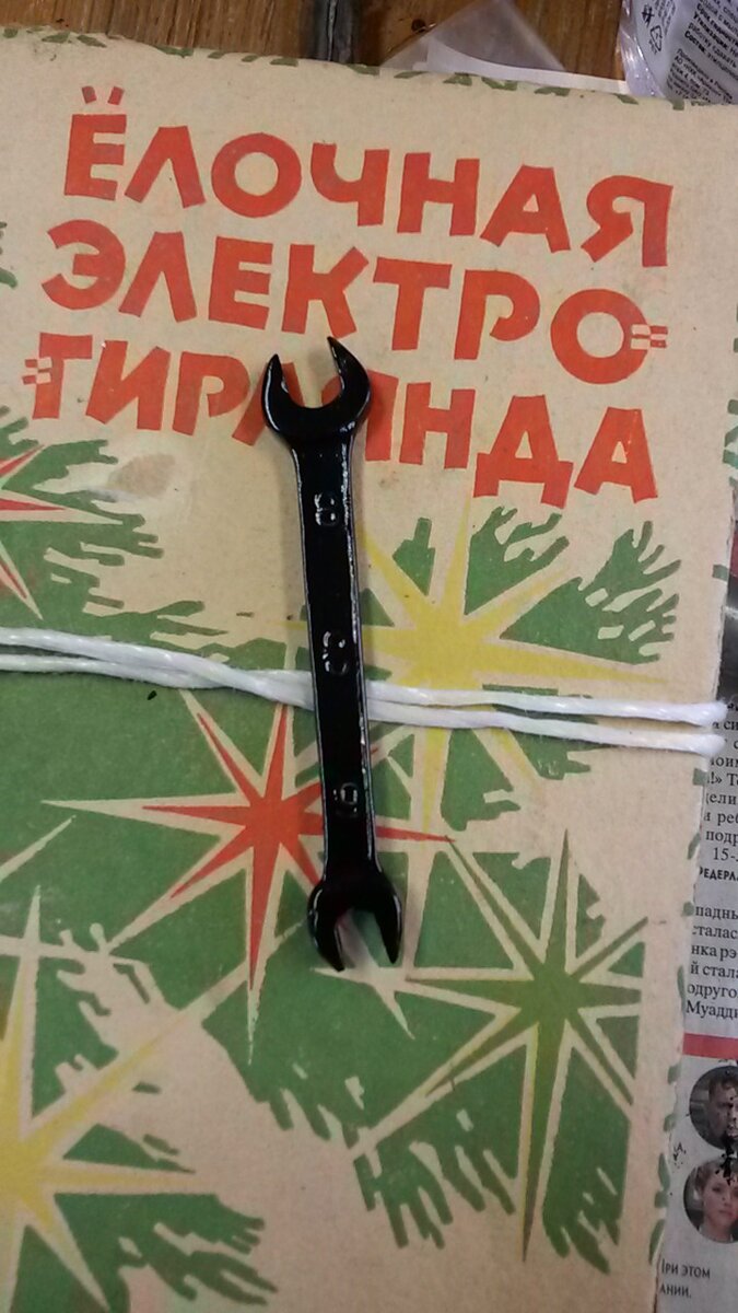

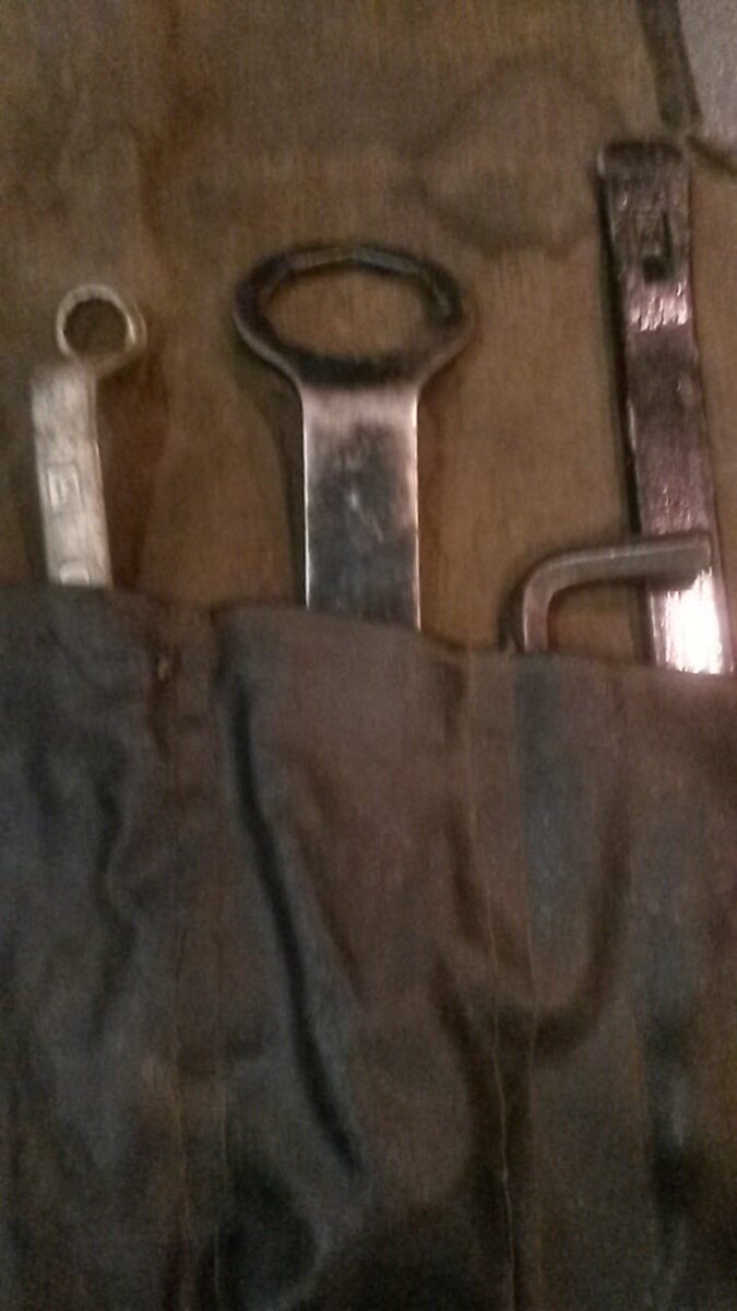

Эпопея с моим струментом подошла к завершению. Сумочки чуток перешили. Нужные ключи нашёл. Сложно было найти ключи размерностью 30Х32, 17Х13 и 10Х6 из родного каталога. В итоге нашёл все.
Ключ 10Х6 не нашёл, но подарили ключик 8Х6. В итоге его пока положил в сумочку.
