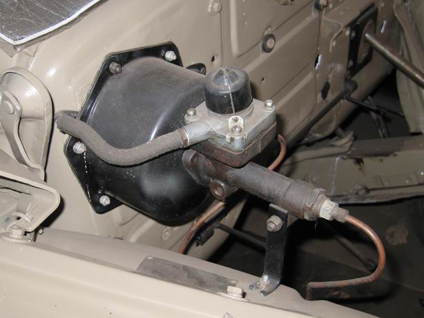

Хотя мне нравится вариант вот такой
Но мне кажется что он получается слишком высокро от ГТЦ, высшая точка. Да и трубок будет слишком много и неудобно тянуть.
