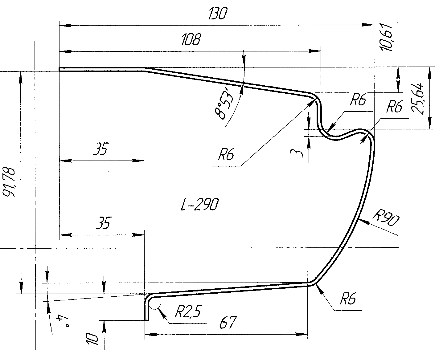

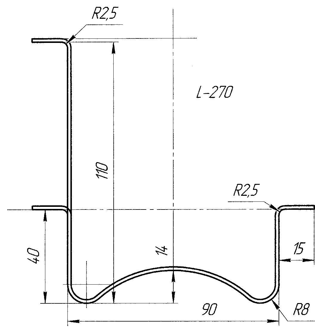

надеюсь пригодится. 10февраля буду в мастерской с фотографирую готовые изделия

стыковка маштаб должен1/1 распечатать наклеить на картон вырезать шаблон и контршаблон удачи.

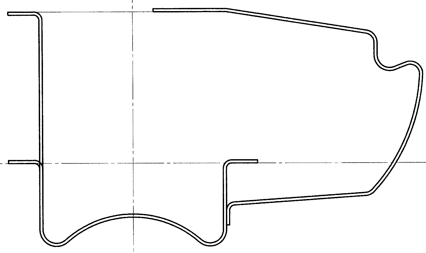

Алексий, спасибо за чертежи, из Самарского архива? Размеры с моими совпали с разницей в 1-2мм по габаритам :) А вот то, что в районе низа дверей закруглено, куда уплотнитель ложится, это для меня новое. Как же их на заводе делали, что за штамп такой должен быть?
13 311
5 510
я тоже обратил внимание на это, по моему это разновидность погрешности, на машинах я такого не видел никогда.
Алексий
13.01.2010
6
60
как теория.возможно начальное назначение углубления укладка уплотнителя порога имеющий круглое сечение .позже упростили . мы изготавливали без него
4 802
1 583
Думаю, что на заводе также этот момент упрощали, по одной простой причине, чтобы в ложбинке не скапливалась влага, которая привелабы к сгниванию пророга в разы быстрее.

Вопрос: а пороги победы должны быть строго горизонтальны или слегка под наклоном...
Я вот начал реставрировать Победу а у меня пороги там с наклоном, т.е. не горизонтальные...
Мастер спрашивает, что может их выровнять, а я даже и не знаю...
А второй Победы нет, чтобы посмотреть, как должно быть???
13 311
5 510
так и на чертеже видно - верхняя часть плоская с наклоном, видимо для стока воды из двери.
4 802
1 583
Так нижняя часть двери повторяет наклон порога, поэтому выпрямить-то можно, но закроется ли тогда дверь?
Спасибо огромное...
Я спокоен!!!
У меня идеальные пороги...
