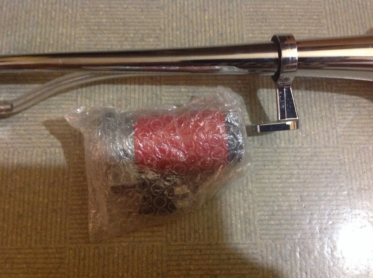

На повседневной машине гудок , как писк котёнка.
Хочу или дублем или вместо поставить типа гудок паровоза .
Но почитал про них, они дорогие + нужен компрессор и где-то все это размещать.
Кто-нибудь сталкивался , может подсказать альтернативы?
