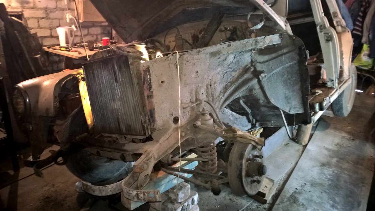

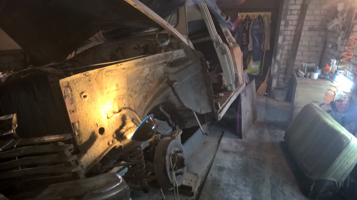

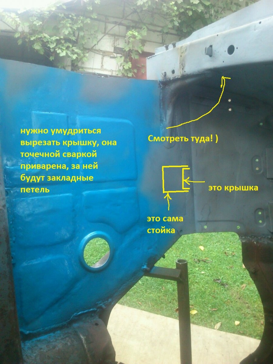

Как достать закладные нижних передних петель двери? Изнутри к ним не подобраться.
9 228
9 924
резать! ) я же вам уже говорил ... у всех усилительных элеметнов есть крышки... снимаете ее и все достаете.
единственное, крышки передней стойки обращены к моторному щиту и доступ к ним, мягко говоря плохой.
но терпение и труд - все перетрут )
Hunter
05.08.2016
85
8
Волгоград
Вот именно. Не понятно что резать и что снимать. Там места нет свободного вообще.
9 228
9 924
крышку нужно резать не всю , а только нужный вам размер, так вы не потеряете профиль стойки
другого способа нет
ну или целиком заменить стойку ) но это ... сами понимаете
