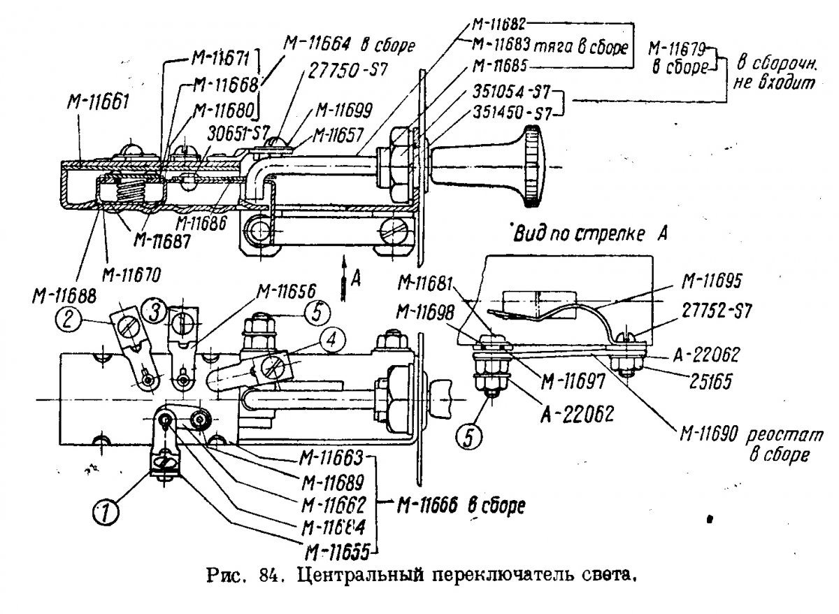

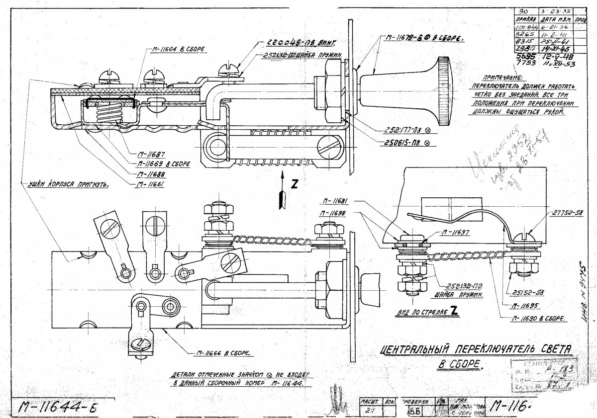

Кстати, а как выглядит генератор и ЦПС Эмки? Насколько можно верить книгам, у неё стоит дополнительное сопротивление в обмотке генератора, шунтируемое при включении света, то есть должен быть дополнительный вывод на корпусе генератора, к ЦПС и спрятанному где-то сопротивлению.
Родной ЦПС весьма специфичен - ползун с резистором на изогнутой полоске под торпедо. Надо найти свои фотки с копанного торпедо

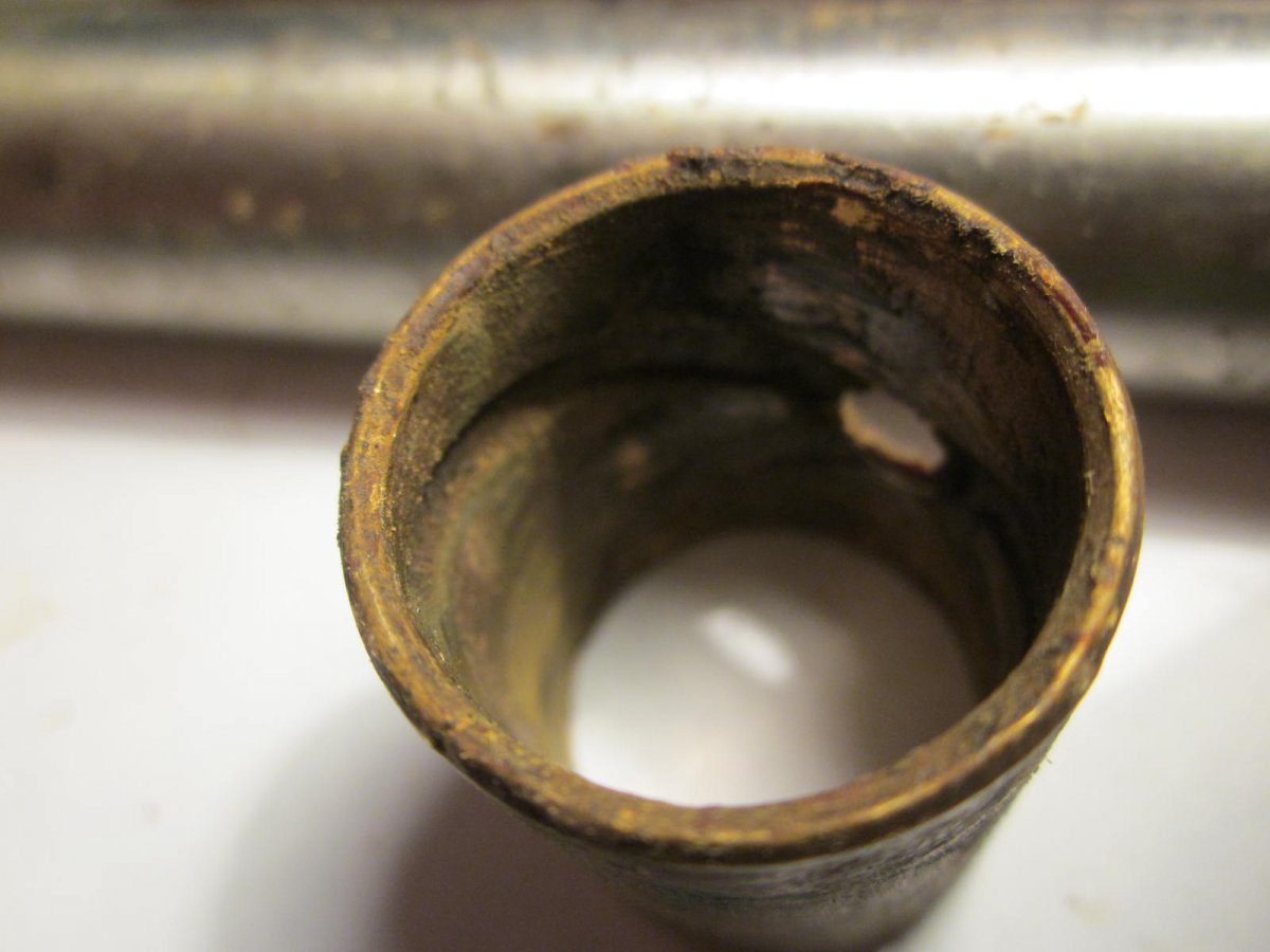

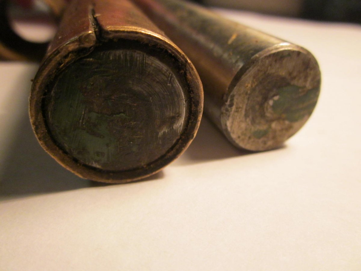

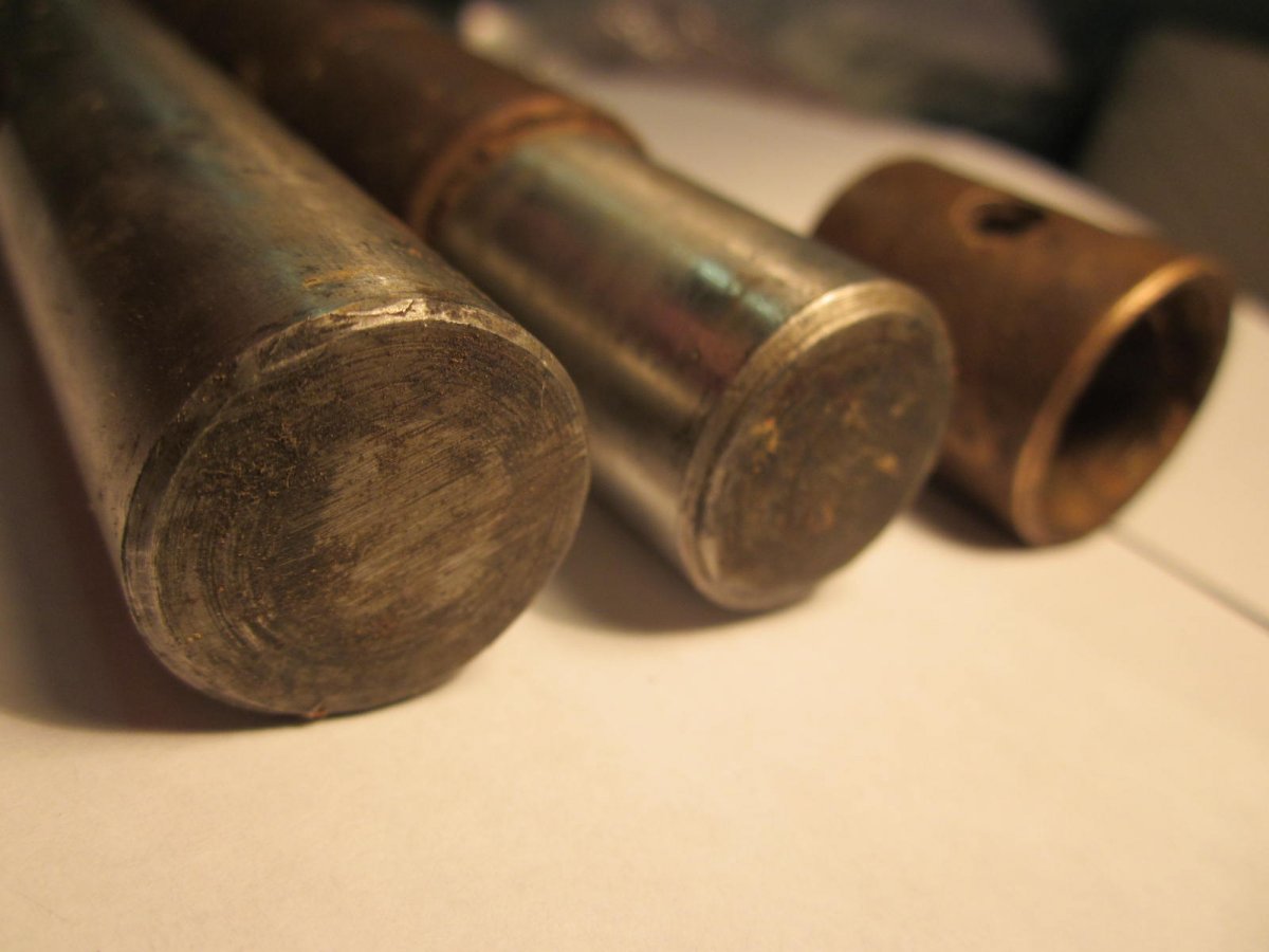

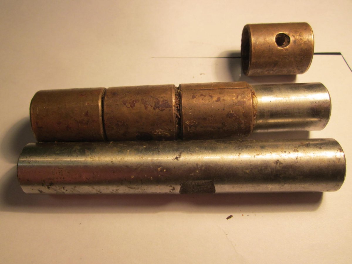

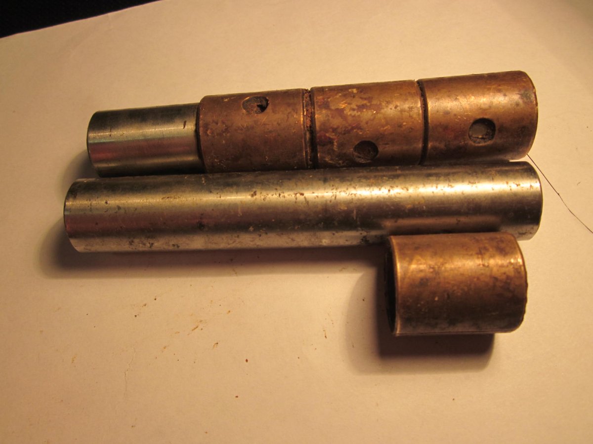

Подскажите , пожалуйста , это шкворня ГАЗ М1 ?
Измерял длину - 11,95 получилось , диаметр 2 см с хвостиком .
Если М1 , то к какому американскому авто должны подойти ?
9 826
14 423
Мне в передний мост загнали обрезанные по длинне шкворни от 24-той "Волги", их диаметр 20 мм. И упорные подшипники от неё же подошли. Родные шкворни вроде чуть больше по диаметру за счёт дюймового измерения.

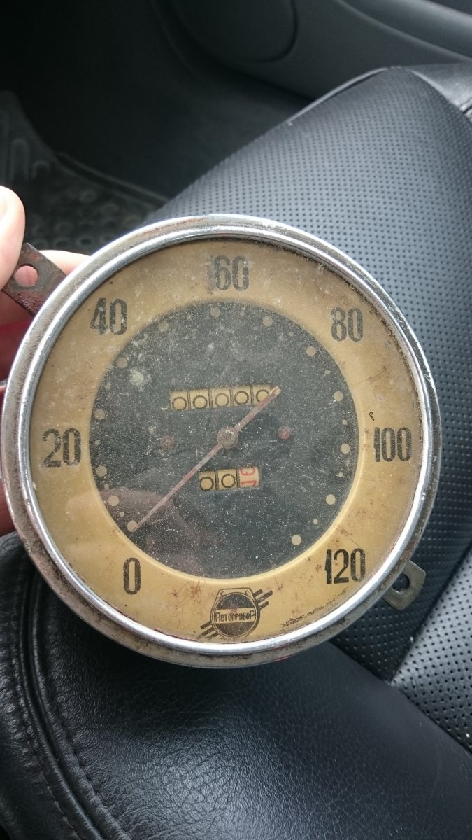

Это ведь от газ м1 спидометр, если я не ошибаюсь. может кому надо, могу продать.
Новотны
22.10.2009
1 853
2 975
Мск
Весьма редкая и дорогая позиция! Не спешите с продажей.

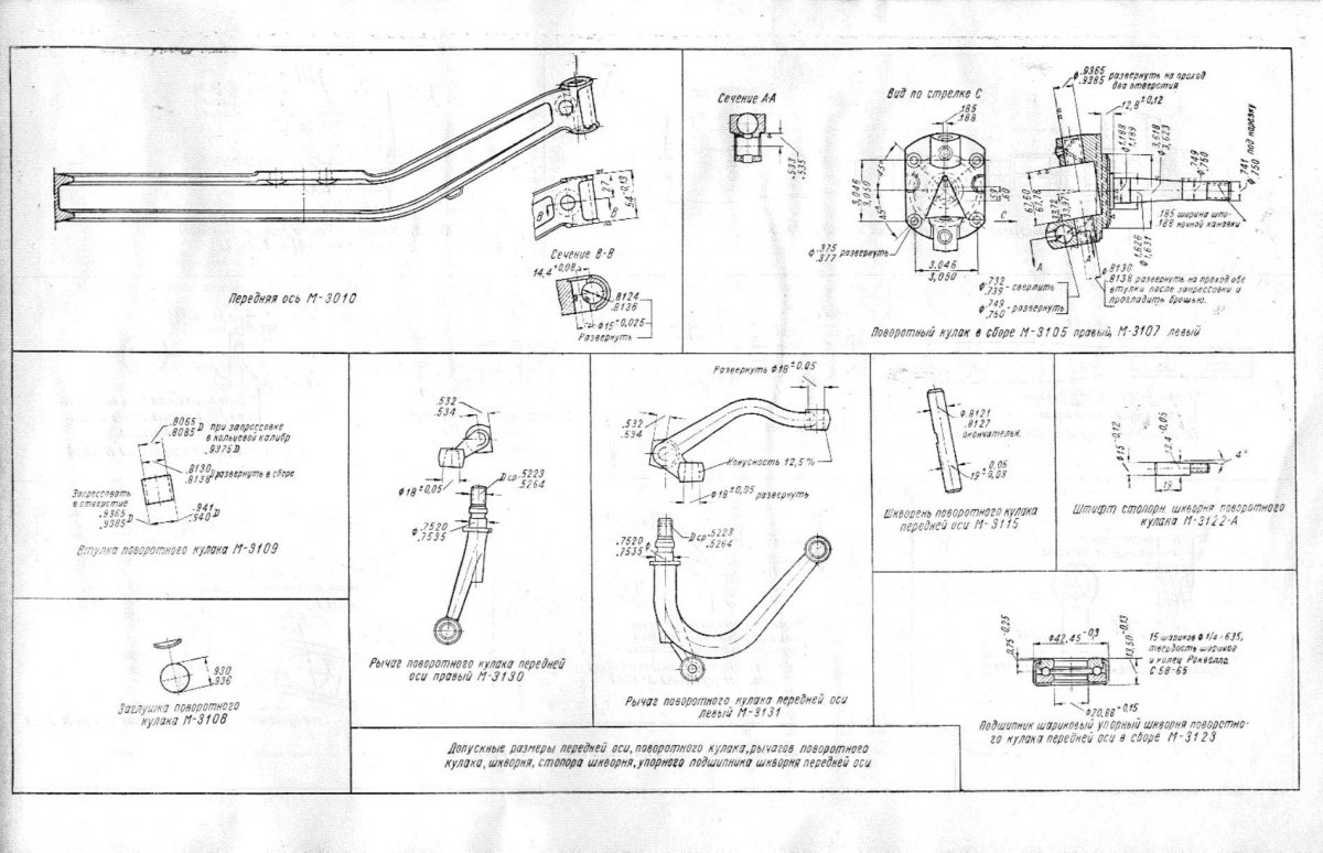

Про шкворни. А у кого-нибудь есть фото или подробный рисунок эмковского узла? Можно с тем же Фордом хоть внешне взаимозаменяемость оценить.
Вот Форд:
Картинка из каталога http://www.vanpeltsales.com/FH_web/FH_images/FH_chassis-pics/Flathead_Suspension_1933to48-passngr.jpg
И ремкомплект http://www.macsautoparts.com/ford_mercury_early/spindle-bolt-set-ford-passenger-375477.html
Почему-то у меня мысль, что там не всё так просто, и различия окажутся приличными...
9 826
14 423
Наш проще!
