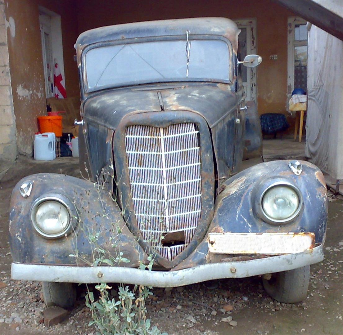

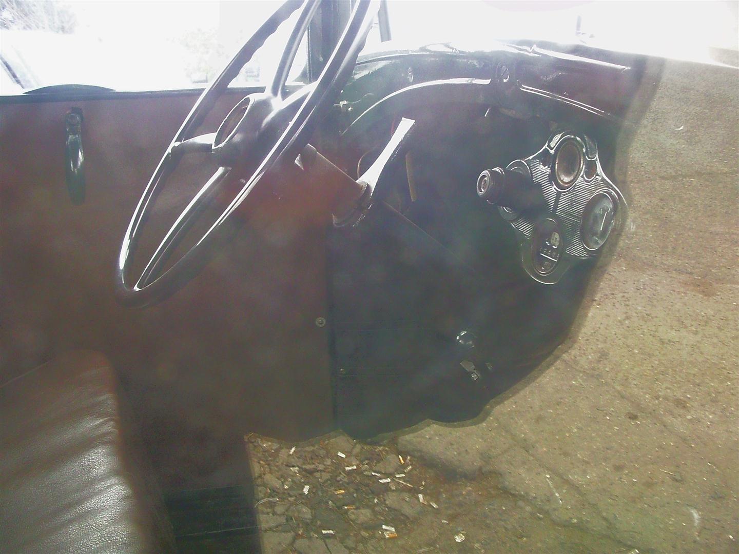

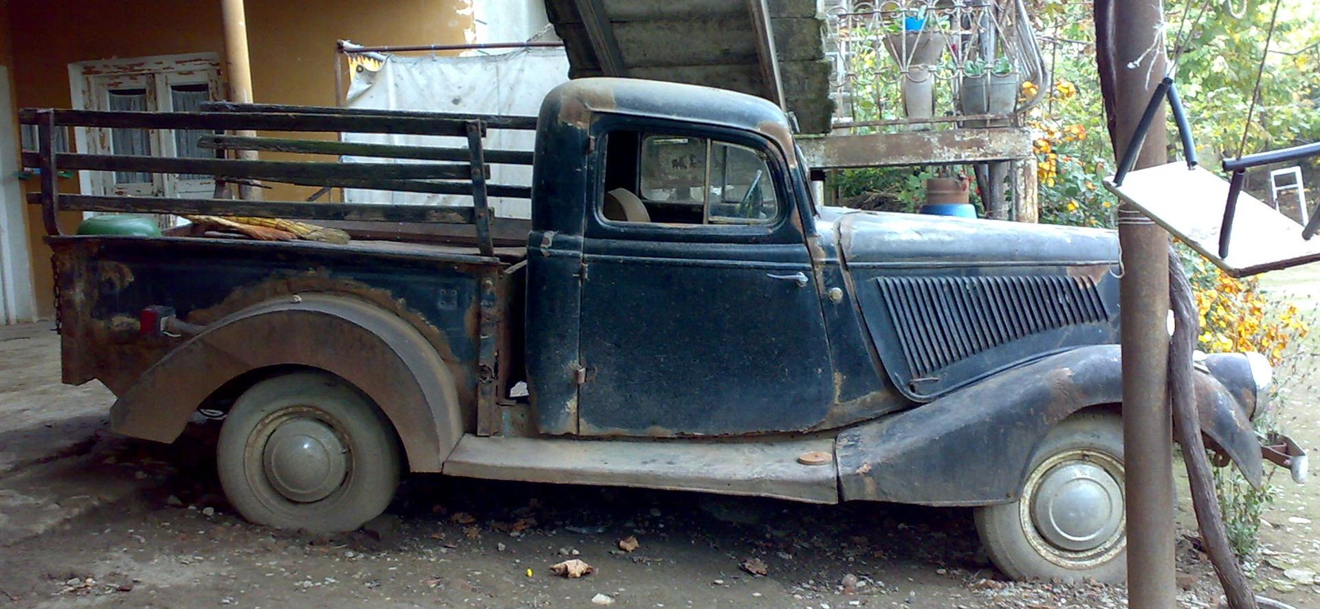

а я купил еще одну! :D

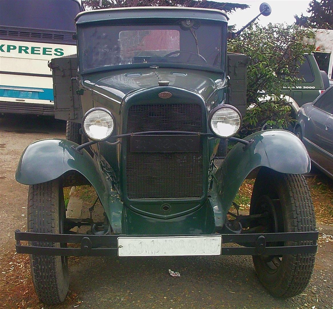

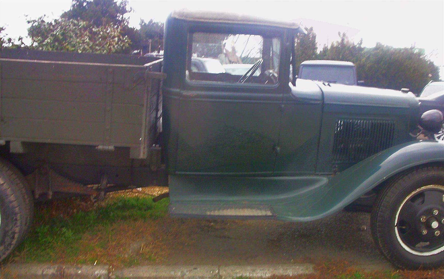

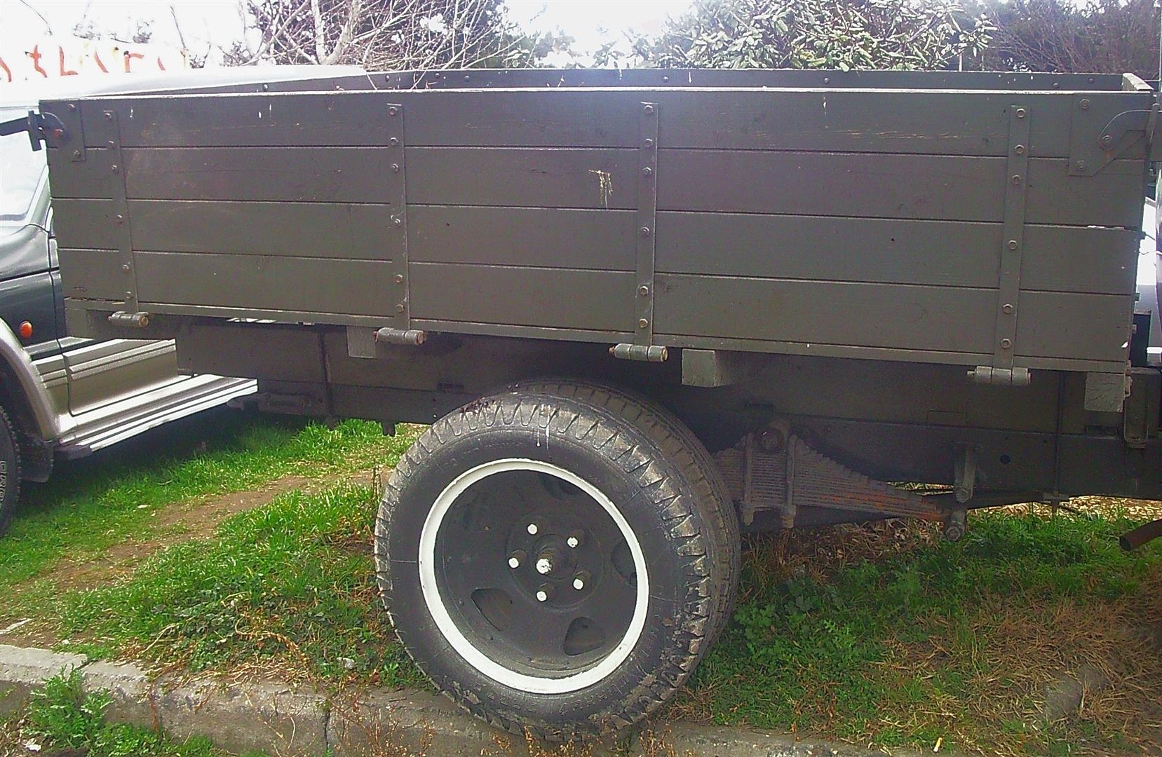

а еще есть это но пока не ясно по цене...
может кто знает ценник на нее?

Вот так. Пришел человек и скупил все 415-е в стране и ближнем зарубежье :)
Хорошая Полуторочка!!!

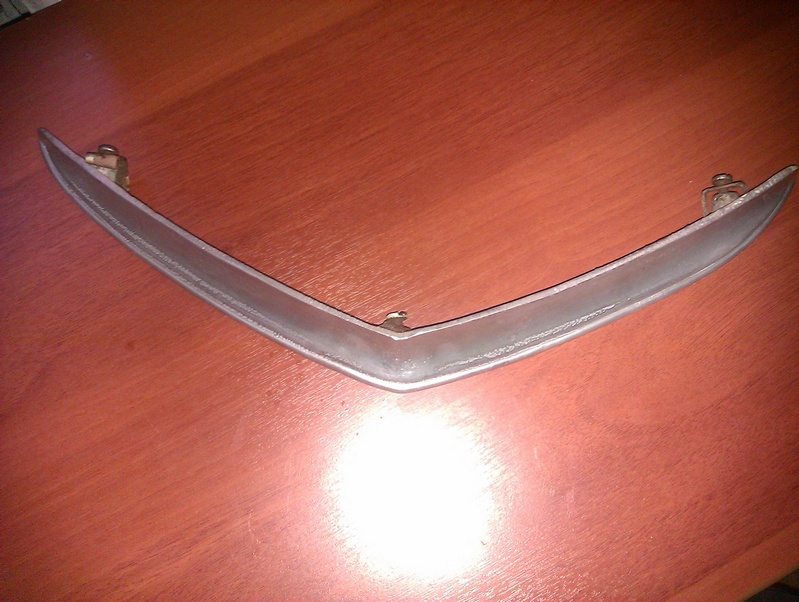

а резинка с порога форда в общем-то легко оделась на родной эмовский порог!
может как-то совместными усилиями попробовать создать список того что взаимозаменяемо с фордом?
вот у меня первые вопросы по этому - подходит?
