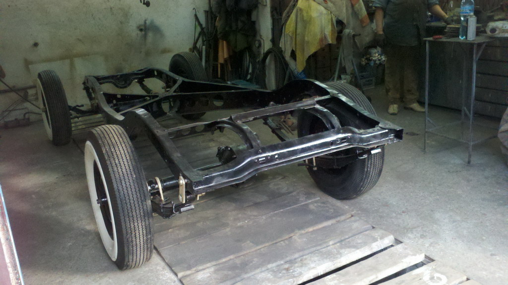

Исправили раму.
9 832
14 440
Молодцы! Мне бы такую скорость... :roll:

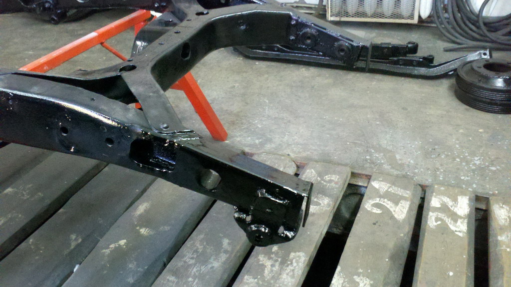

На колесах.
autostyle
18.03.2013
2 801
216
Калужская область
autostyle40.ru
Темпы у вас здоровские!!! :D :D :D

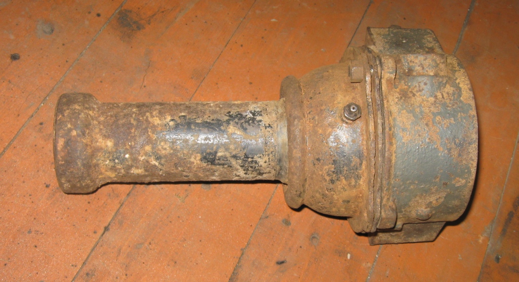

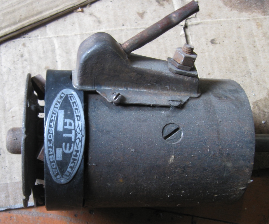

Вот еще важный вопрос. Цвет двигателя. Машина 40 года. Должен быть серый мат? Стартер и генератор черные или в цвет двигателя?Помпа в цвет? Поддон тоже в цвет блока ? Колокол и кпп черные? Может быть есть фото правильного оттенка?
9 832
14 440
Мне попадались лесные детали которвые народ идентифицировал как немецкие цвета "Фельд-грау". Это передняя крышка двигателя и задняя крышка КПП к которой крепится кардан. На политеховской "Эмке" из под слоя масла на поддоне вроде как проступает серый цвет. Про помпу не скажу, но на хомутах закрывающих щётки на генераторе и на стартере были приварены красивые шильдики завода "АТЭ-1" из чего можно предположить, что они (генератор и стартер) были чёрные.
Моё виденье - двигатель и КПП - серые, навесное и карданный вал - чёрные.
Новодельные подушки под КПП заказывал Денис 26. Получились хорошие подушки! Возможно у него они ещё остались.

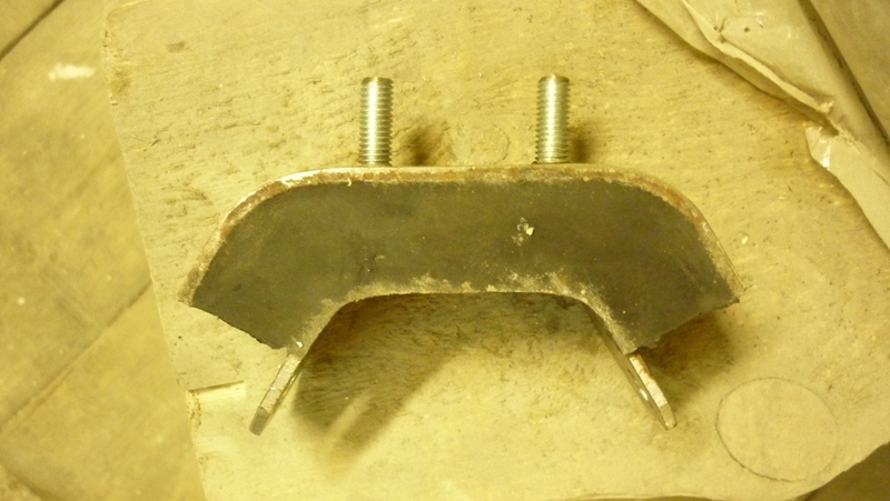

К вопросу о подушках-вот что получилось, подушка под рессору КПП будет ко вторнику. В планах отлить резинки кронштейна запаски и коврика салона
