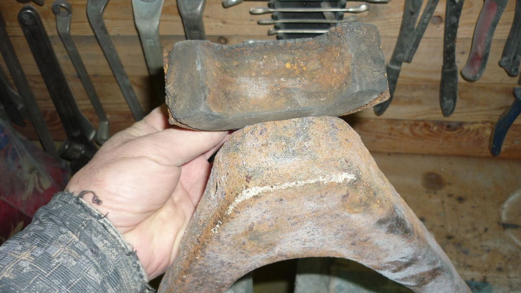

Отлично! Кому еще нужны пишите. На переднюю подушку не могу найти чертеж, на заднюю обзавелся. У кого есть сохранившийся оригинал передней подушки двигателя с целыми пластинами и подушка рессоры КПП (в двумя фиксирующими пластинами) или у кого есть чертеж???

Ура! Сайт заработал! :D

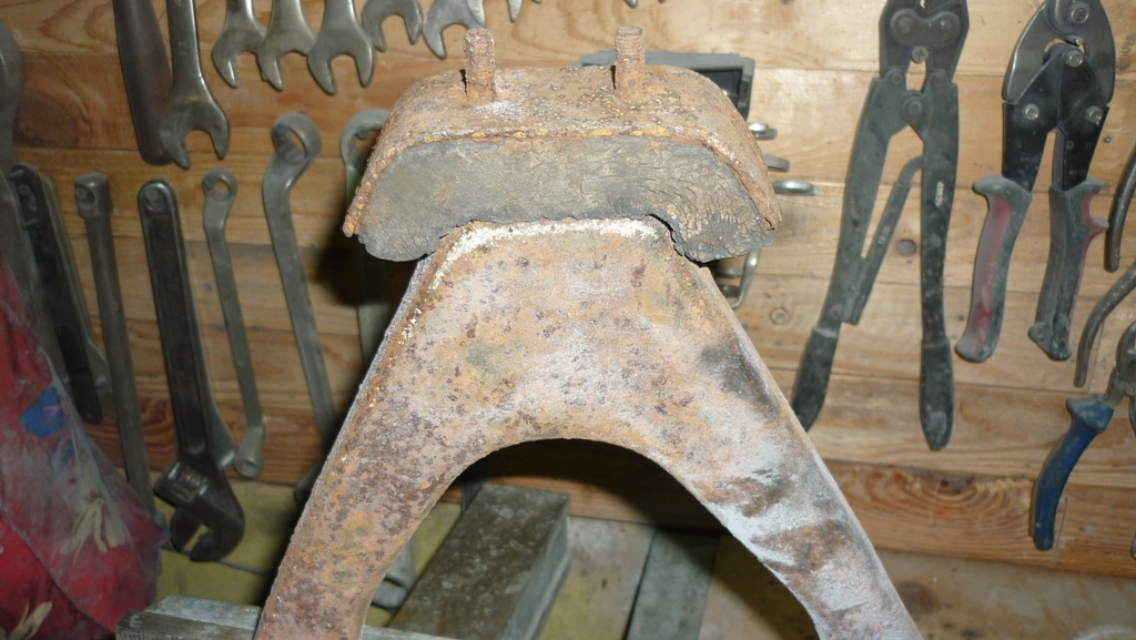

Все подушки найдены, осталось определить форму нижней пластины передней подушки, на подушке она отсутствует. Прошу помощи!!! :D
13 420
5 879
ну гипотетически она повторяет форму родного верхней части кронштейна с совпадением крепежных отверстий.

Какая-то очень знакомая подушка :D
Там ещё надпись "ПЕРЁД" должна быть.

надписью "Перед" вечером наслаждался, спасибо хозяину :D . Пластинку можно сделать "с запасом", отрезать и просверлить всегда можно?

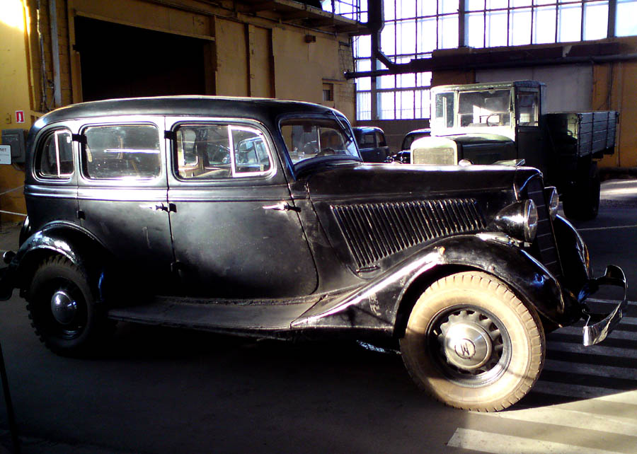

Эмка из политеха )

да -с, в отличии от 2004 года, когда бабушки сторожа гоняли за невинную попытку снять общий план, теперь машинка увековечена в деталях в тридэ)))))))) слава электронным фотоаппаратам, заглядывающим под днище)
У меня даже деталь с неё есть! :D
Ну как с неё, тексталитовая проставка под карбюратор самодельная. В бардачке у ней лежала, ну я и взял пока мог :mrgreen:

А кто-нибудь обратил внимание, что она в молодости была синяя? :D

ту, что я счас спешно леплю к 9 Мая - тоже синяя была, первый цвет космос))) Видимо их было много
