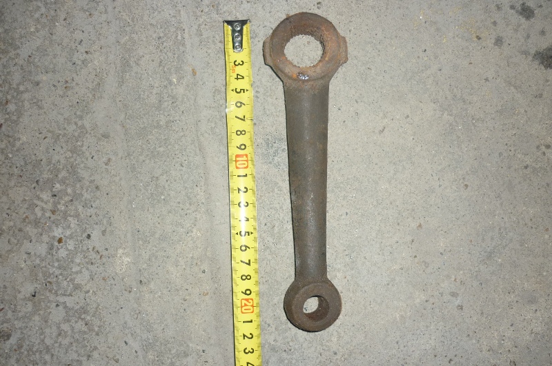

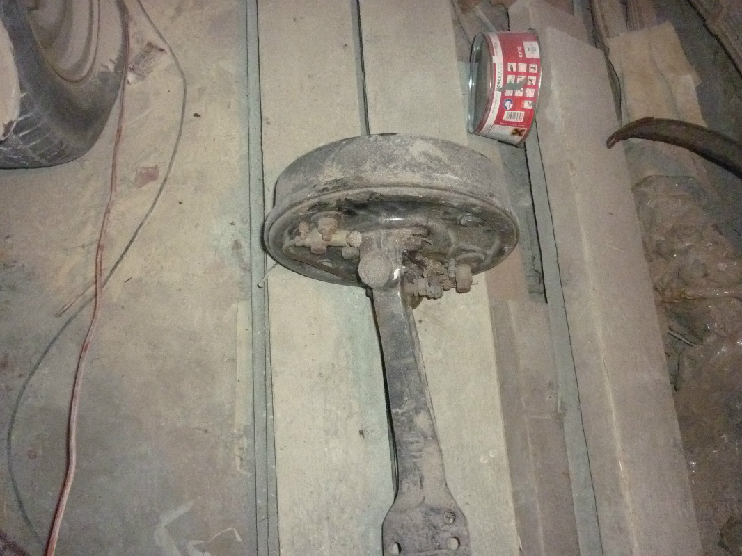

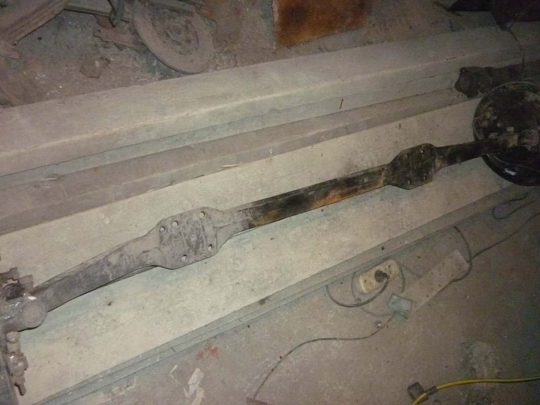

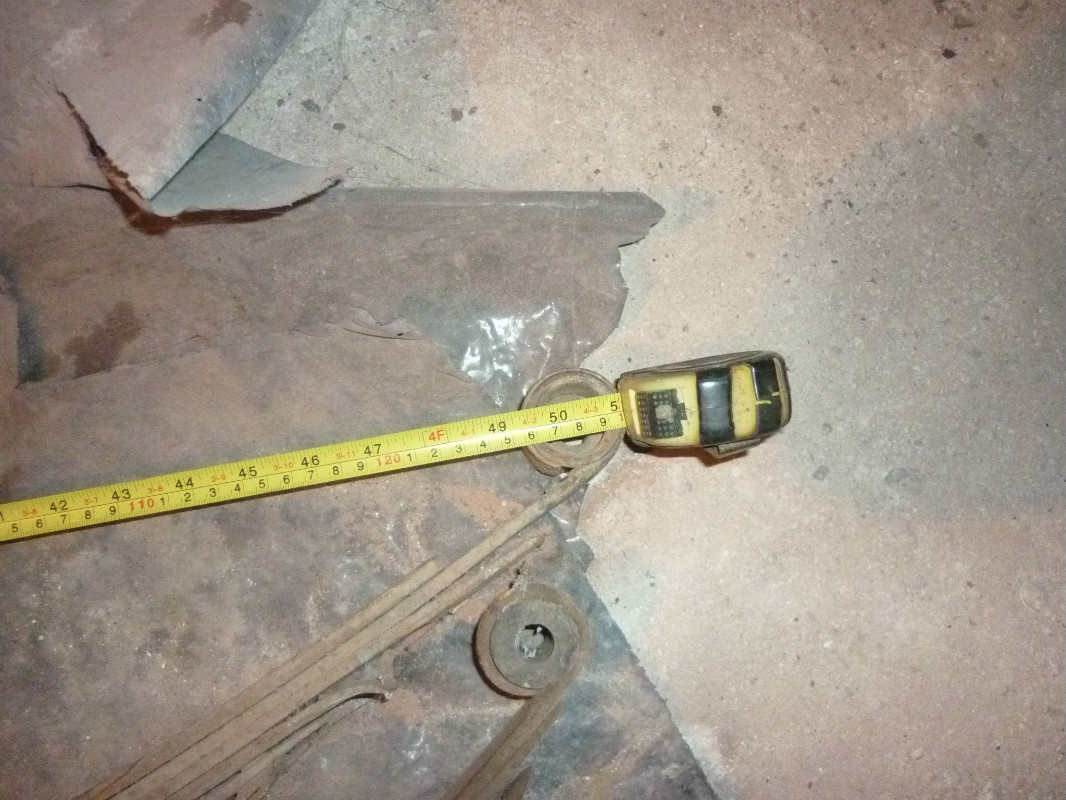

вчера как раз разобрал копаный мост, там есть сошка и могу сегодня измерить, она точно родня
у меня 187 мм межцентровое расстояние

Сошка может быть и от газ 51,у нее отверстие со шлицами больше на пару мм-надо мерить по месту.

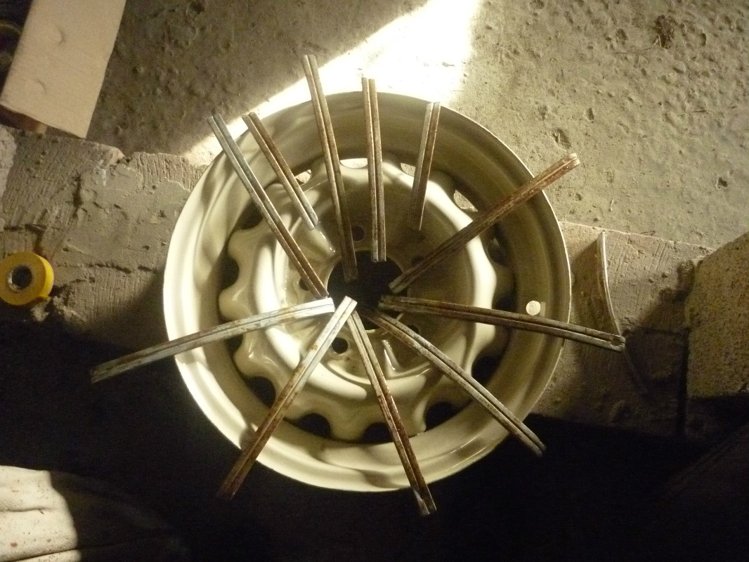

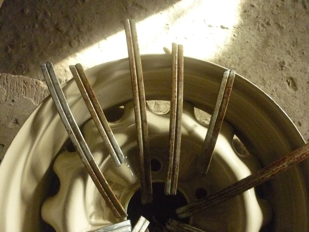

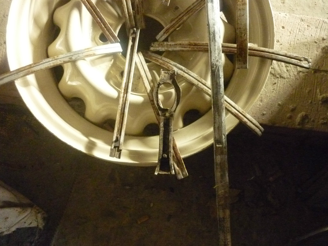

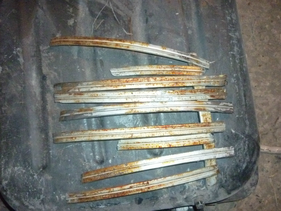

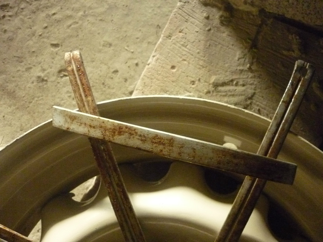

как думаете хром можно востановить

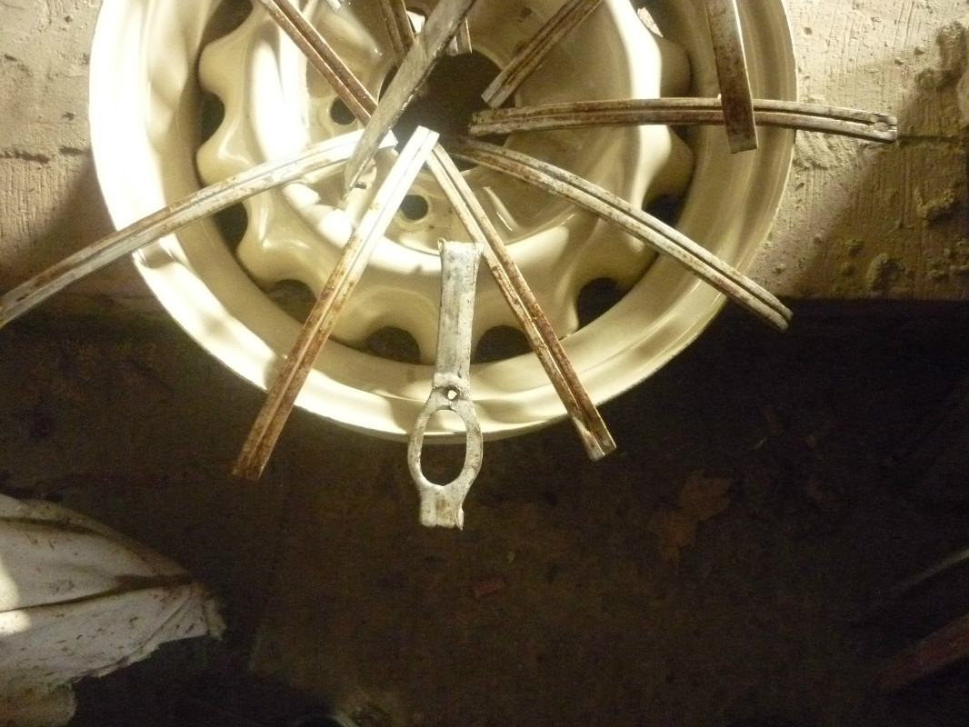

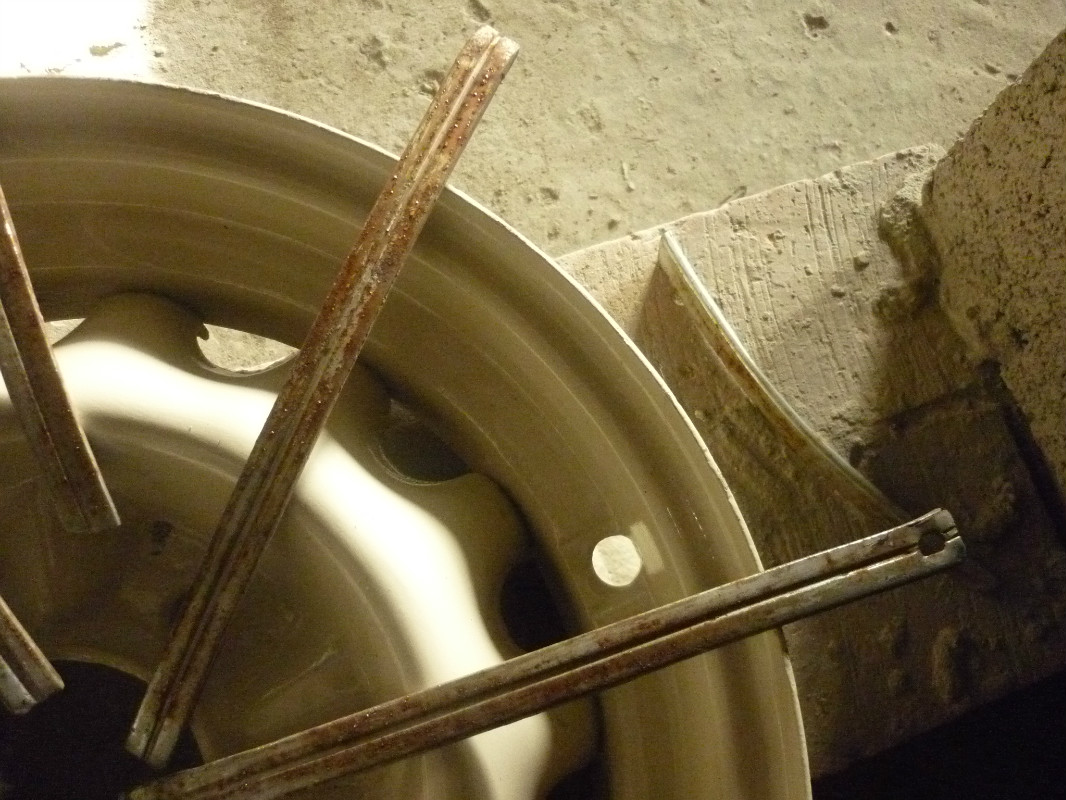

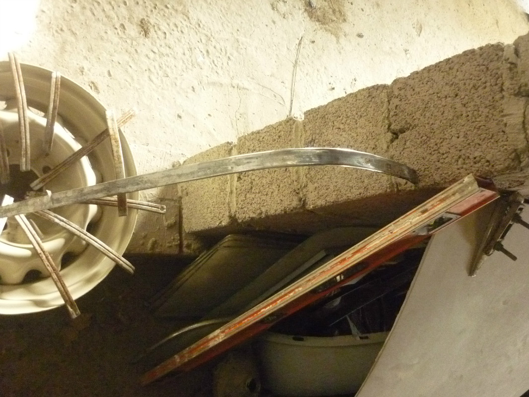

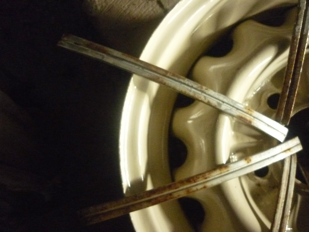

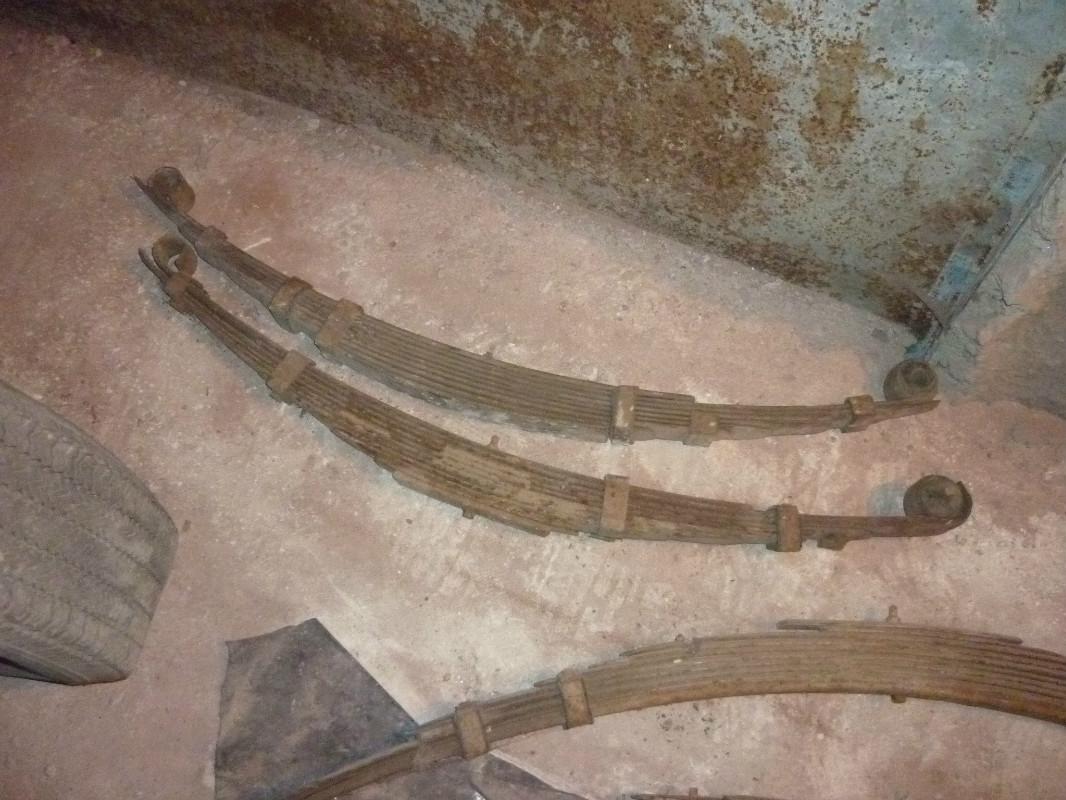

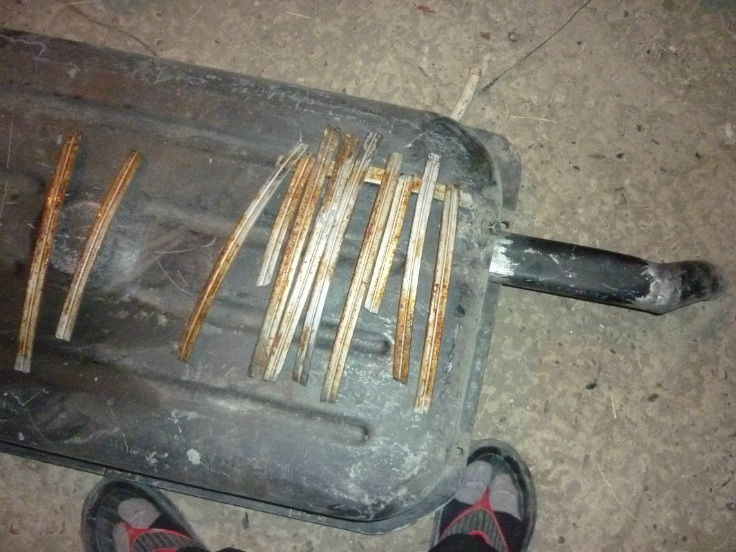

еще

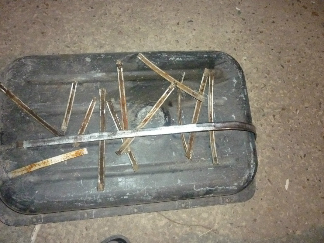

шото я все в кучу!
ну да ладно! про хром:
как выглядит процесс? тут же как с бампером хрен выйдет.....
просветите?
думать тут бесполезно, надо делать расхром и потом гадать))) сразу все будет видно, а пока...
но еще можно заказать прокат из нержи молдингов - и экономия, и скорость процесса и они будут вечные))))

я как то не сталкивался проведи экскурс как этот процесс выглядит? хром убирают химией?

старый хром снимают электрохимическим путем . деталь кладут в ванну с кислотой и подают электричество, грубо вроде так

спасибо! а дальше?
как то ж надо выровнить? и те места что подъело... варить же нельзя! можно развернуто весь процесс пояснить? ну для не сильно.... в общем для меня!
а дальше рядом стоит корзина для чермета и... ну еще на память можно оставить те молдинги, у которых будет не 5-6 точек а 30-40. Запаивать каждую "." техническим серебром и полировать потом - можно, но потом не удивляйся "А чой то хром такой дорогой вышел"? Просто шлифануть до вырвнивания тоже есть шанс, но до снятия старого покрытия работать все равно нельзя, да и инфы не будет. А те что посохранней пойдут в медь пару раз с шлифовкой , потом в никель и на сладкое хром как лак 7-10 микрон :wink:
