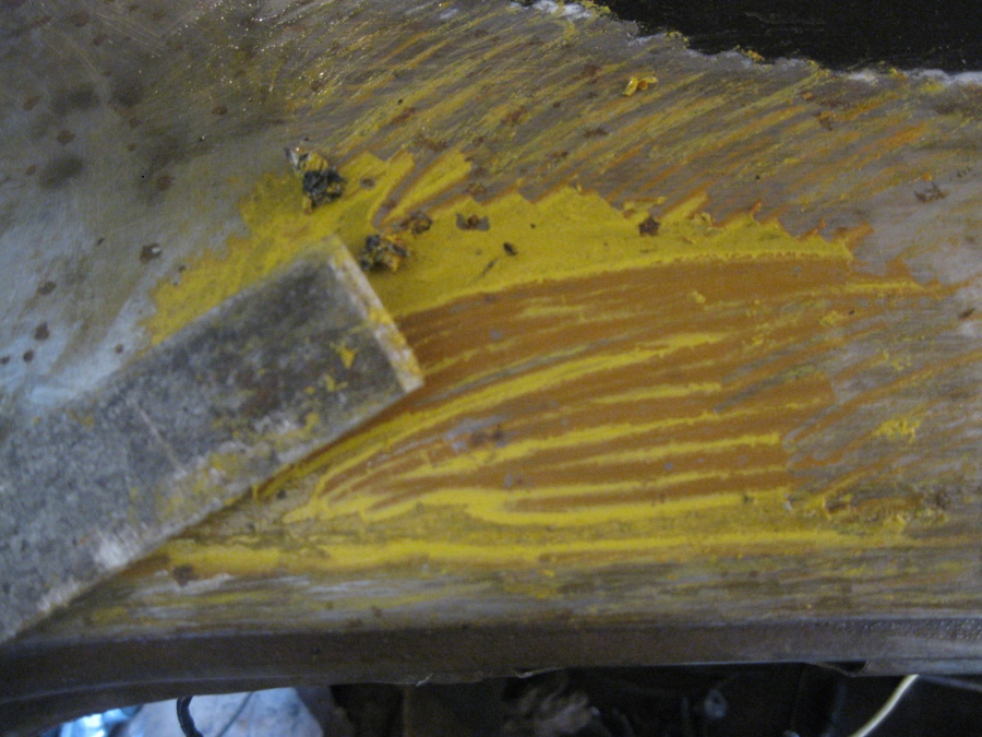

Вот доскоблился до родной краски. Похоже машина когда-то была коричневого цвета...

Коричневый может быть грунт, на победе именно такой коричневый грунт пробивается сквозь стертую временем краску, на не крашенных авто.
А разница в ширине дисков думаю не существенна. Могу один диск от ГАЗ-67 предложить (пиши в ЛС.).
Вполне могла быть бежевая! А над лобовым стеклом случайно нет следов от "гребешка" такси?
У меня родной грунт проступал красно-коричневый. :D
Родные диски не встают только на ГАЗ-69 мосты - там ступицы здоровые!И то владельцы ГАЗ-67 с переделанными передними мостами прорезают центральное отверстие в диске :cry: ...
Родные диски смотрятся гораздо интереснее!

Спасибо, понял. Следов от гребешка не замечено, насколько я знаю от предыдущего владельца машина использовалась во время войны и после нее в Ленинграде небезызвестными советскими карательными органами, и году в 47-м во время погони на ней за какими-то маргиналами, которые не верили в победу коммунизма, а сразу решили взять кассу, да еще угнав для этого "Додж 3/4", шофер-чекист не справился с управлением при резком повороте с моста имени лейтенанта Шмидта на одноименную набережную, машина завалилась набок и упоролась в ограждение реки Невы. После чего была списана и продана в частные руки. Насколько это правда мне не ведомо. А кто какую резину на родные диски ставит?
