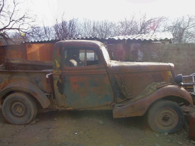

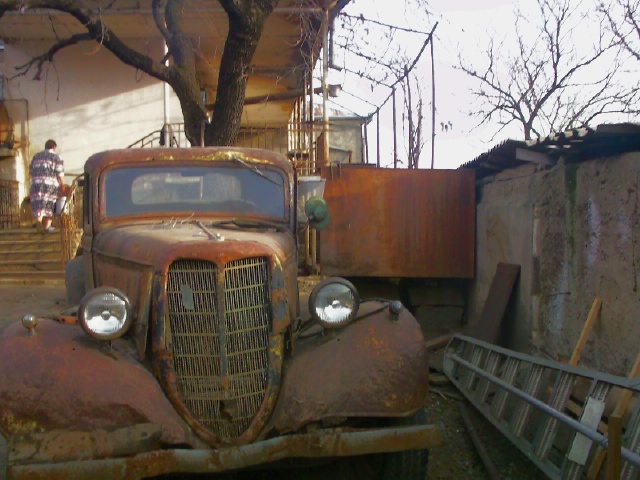

так как 415-ых у меня два начинаю жестянку второго! пока он выглядит так (фото ниже)и мастер пытается заставить себя к нему приступить! говорит не могу посмотрю на вишневый и руки опускаются, как представлю что все по второму кругу начинать! но это лирика! а просьба вот какая: может кто-то поделиться информацией про 11-73 в основном интересует информация по передней балке, креплению двигателя, коробки! в общем внутренние различия газ м1 и газ 11-73! кто чем может! объясню мой интерес: дело в том что в мои руки совершенно случайно попал прибор от газ 11-73 (4шкалы), а моторный щит (ниша под аккумулятор) капот и передок от 11-73 лежат у меня лет 7 уже и состояние у них очень даже вот и витает мысль второй сделать газ 11-415! но информации по 11-73 у меня просто нет..... есть пару фоток шаманской полноприводной эмки и все....

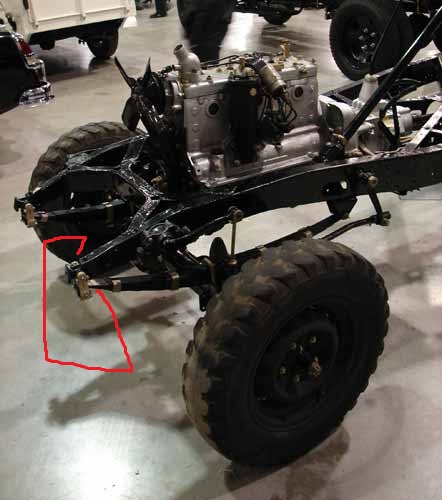

рама я так понимаю отличается удлинителем! рессора я так понимаю то же длиньше! в остальном рама как на газ м1?

шасси это с известного всем 61!
по этой фото не очень видно но каробка от чего? а на 11-73? есть ли фото кпп?

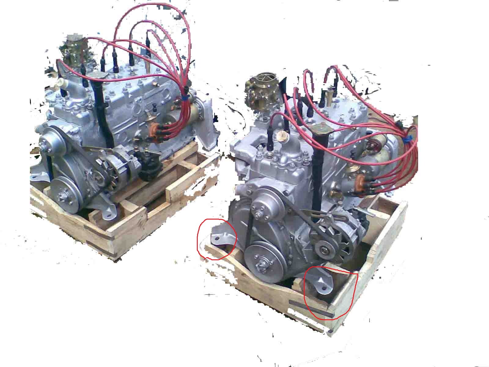

вот двигатель газ 51 или 52... обвел крепежи и как они к раме?

На ГАЗ-61 коробка шла от Полуторки, потом она вместе с раздаткой перешла на ГАЗ-67, а у 11-73 была модернизированная коробка от Эмки, которая потом пошла на Победу и шла до октября 1950 года. Сильно ли отличались корпуса 11-73 и Победовской коробок не знаю, но от Эмки отличались сильно.
На раме были ещё усилители около Х-образной перемычки (на Вашем фото их видно - с двух сторон от коробки передач между Х-образной поперечиной и лонжеронами), отличались поперечины №1 и №2, другие кронштейны передних и задних рессор, несколько иная форма передних крыльев из-за удлиннения рамы и таких отличий очень много... :(
