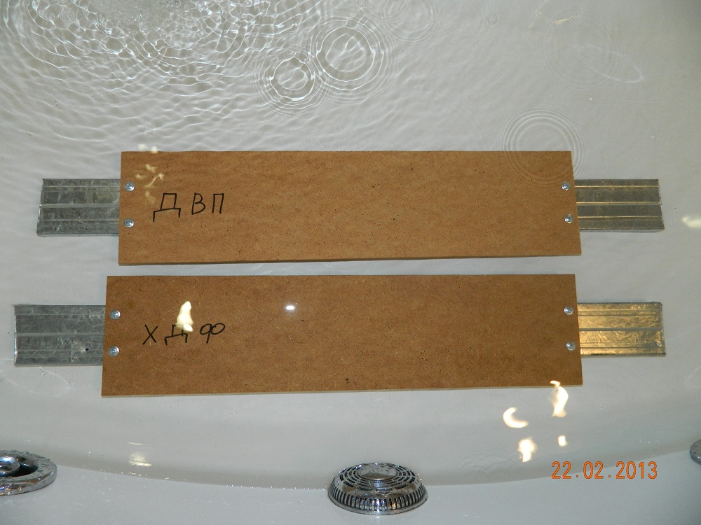

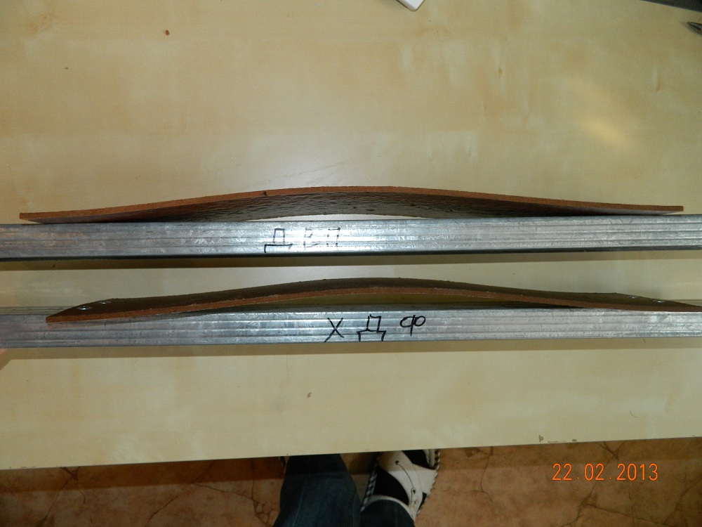

Решил провести сравнительный тест материалов для карт дверей.На станке отрезал два куска ДВП и ХДФ длинной 500 мм. Закрепил на профиле и опустил в воду на три часа.Через пять минут ХДФ вздулось на 6мм. ДВП на 5мм потом разница выравнилась.Через три часа длинна ХДФ 502мм. ДВП 501мм. Сейчас жду высыхания.

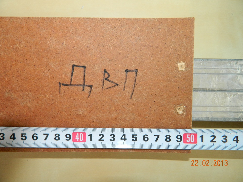

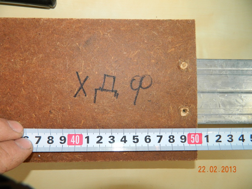

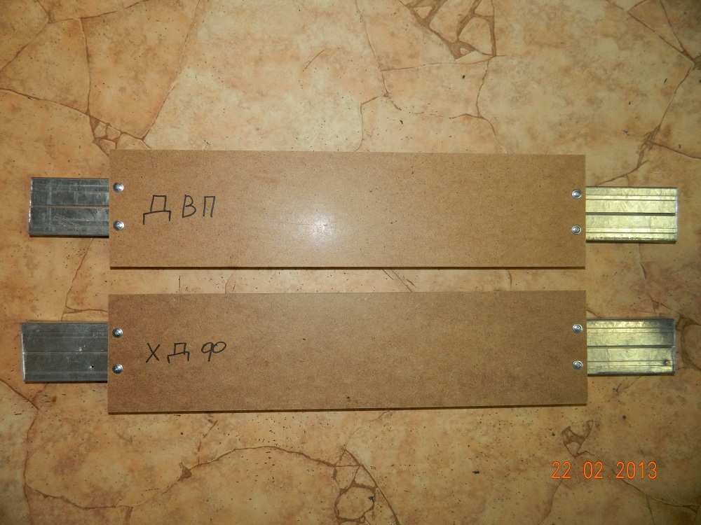

После 10 часов сушки образци приняли свою первоначальную форму,длинна осталась прежней,а толщина увеличилась на 0.1мм. Оба образца + - ведут себя одинаково.Вывод :из двух вариантов более предпочтителен ХДФ изза более плотной структуры(это больше эстэтический момент).Буду тестировать с различными влагоотталкивающими составами.Рекомендации:Очень много зависит от условий хранения и эксплуатации наших машин:сухой гараж без ямы,приоткрытые окна и т.д. и т. п. ХДФ-ДВП по идее самый доступный и удобный материал для карт,тем более пддающийся лёгкой замене при появлении других материалов при последующих ремонтах.
