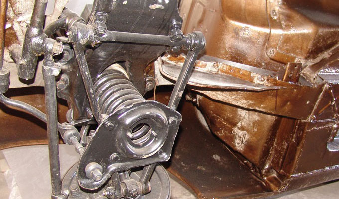

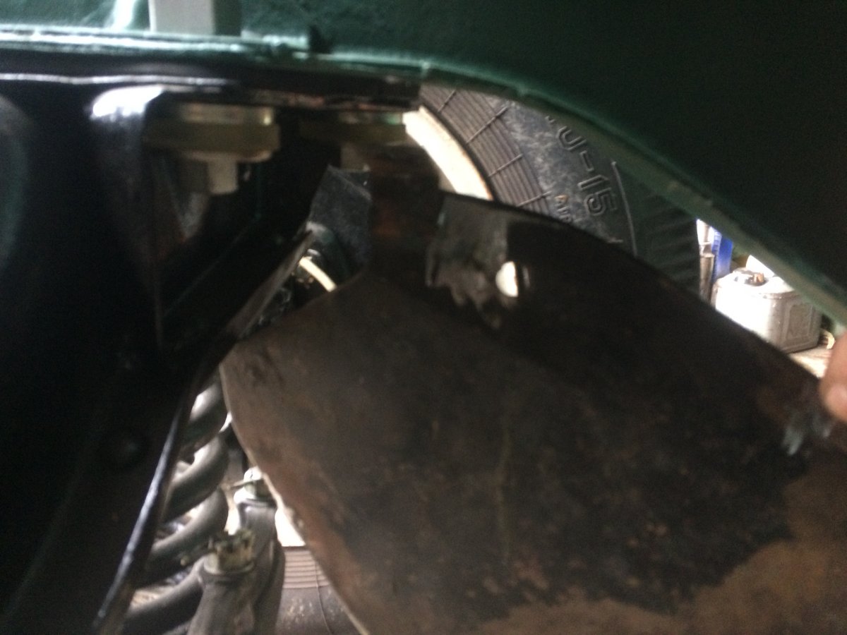

Решил подсобрать сегодня брызговики двигателя....
Только вот не знаю как правильно поставить(((
У кого есть фото ?
Так я понимаю не верно
А вот так не лезет (((
Прошу фото для подсказки, что где не так)

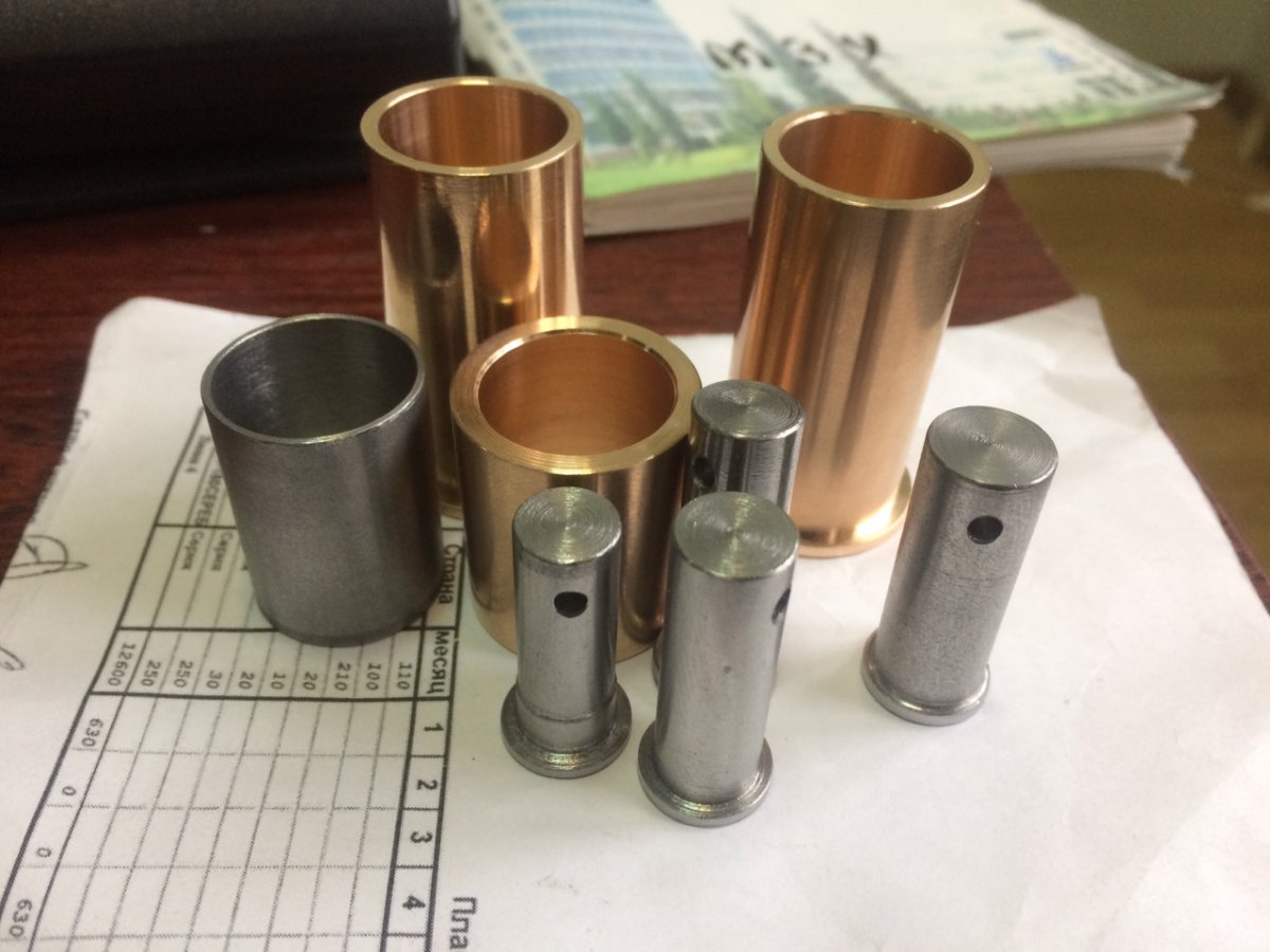

вот набор для педалей
вал пока не готов
надежда на правильное его изготовление во мне пока ещё не умерла )

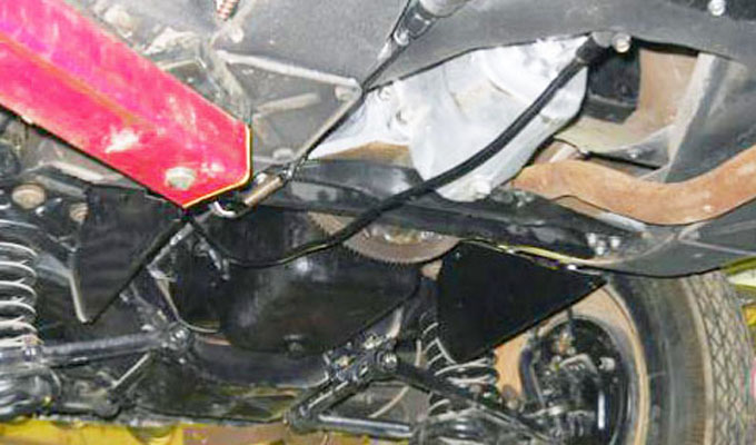

Вот что нарыл)
9 262
10 143
Важно фас)
В профиль много где)

Думаю поменять их местами - право-лево, что-бы выпирали не в сторону двигателя, а в сторону колёсной арки.
