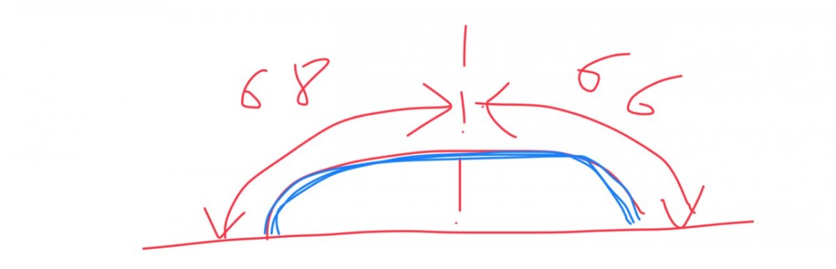

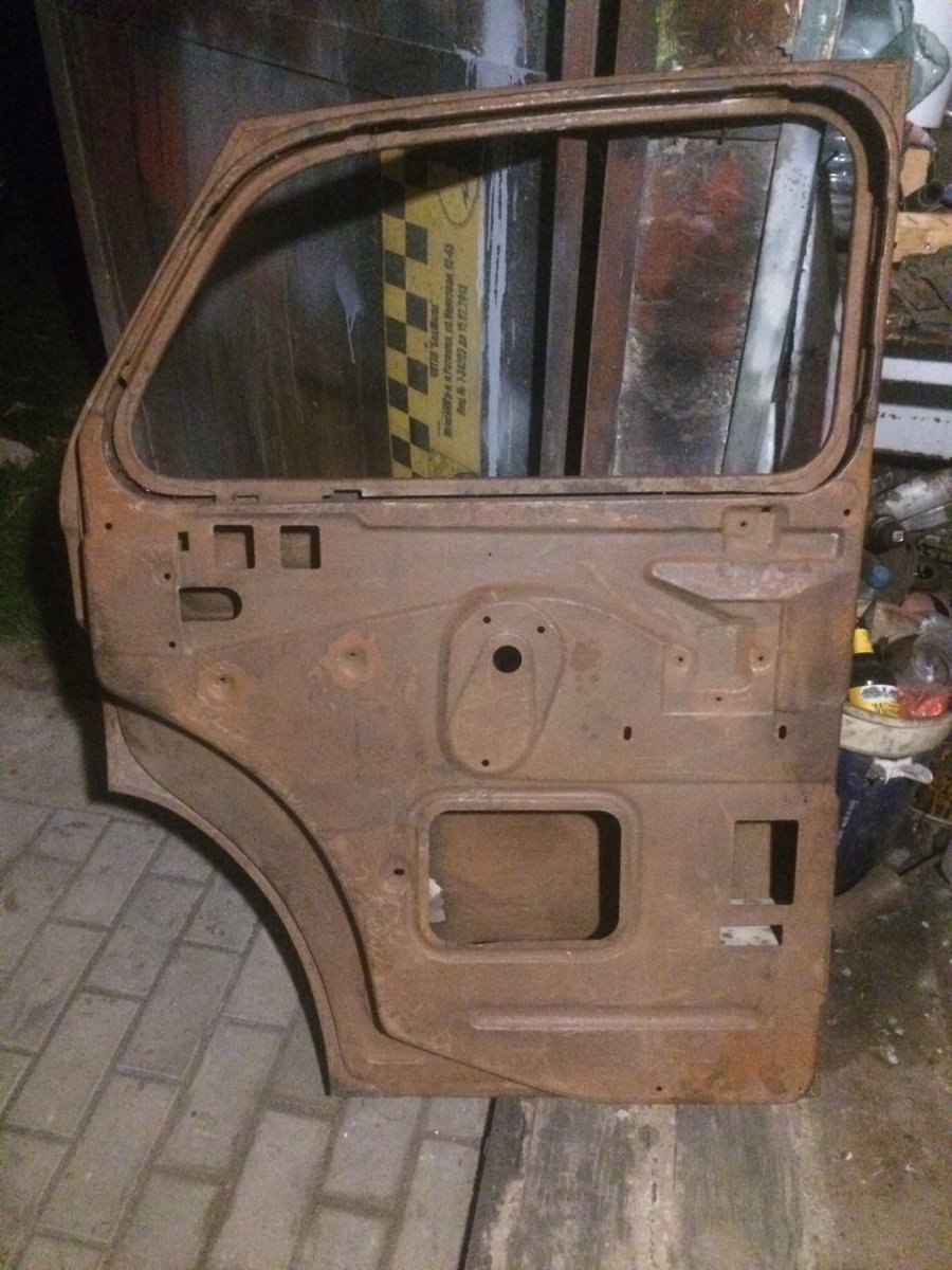

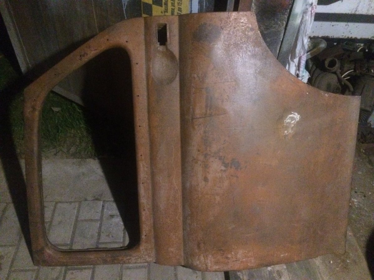

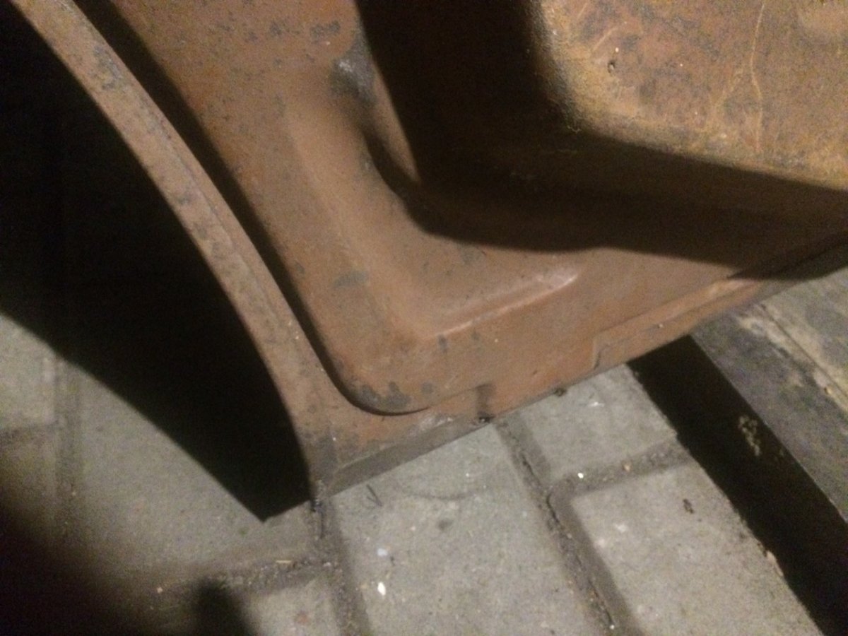

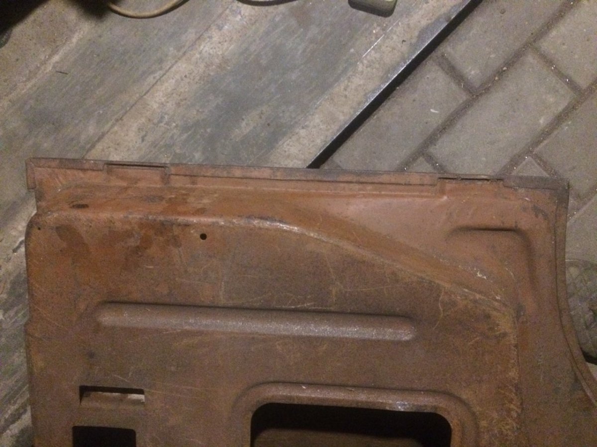

решил я, что все четыре двери на авто гораздо лучше двух))) и начал я ваять....

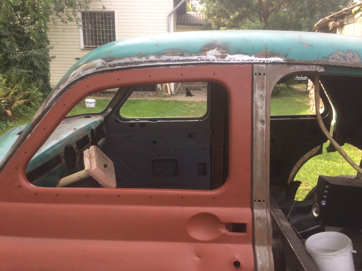

с первой навески стало понятно, что дверь висит на 1 см выше нормы)...
ну ..мерял я всё долго... сидел и думал ... в итоге перевесил петли ниже ... целый день мучал стойку ... и вот ... дверь висит как нужно...
но... это она относительно капота и стойки.. а вот относительно крыши ... беда
беда в 2 см, как оказалось ...
видимых следов аварии не нашел ) по шаблону стало понятно ... крыша не симметричная ((((

получается были уши?
petru4o
28.10.2011
418
195
руль классный:) Дим ты маибах тама ваяешь? какая нафиг симетрия на машине которои больше 50 лет? :))))

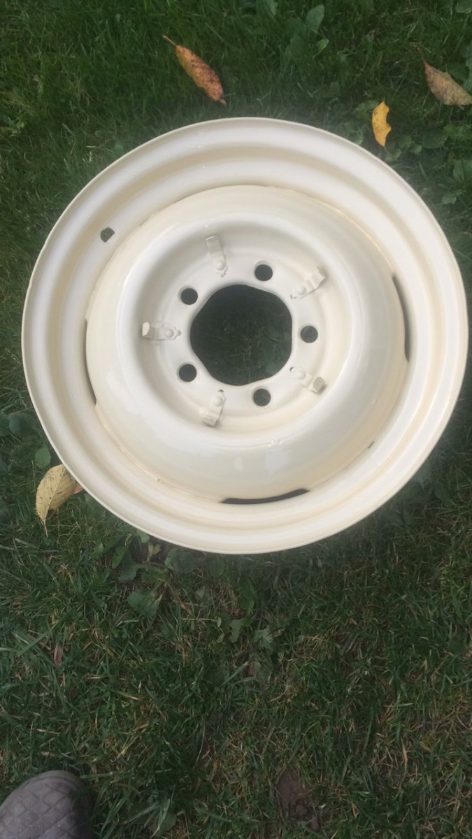

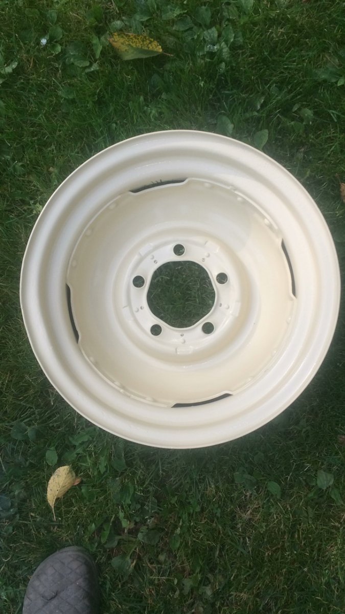

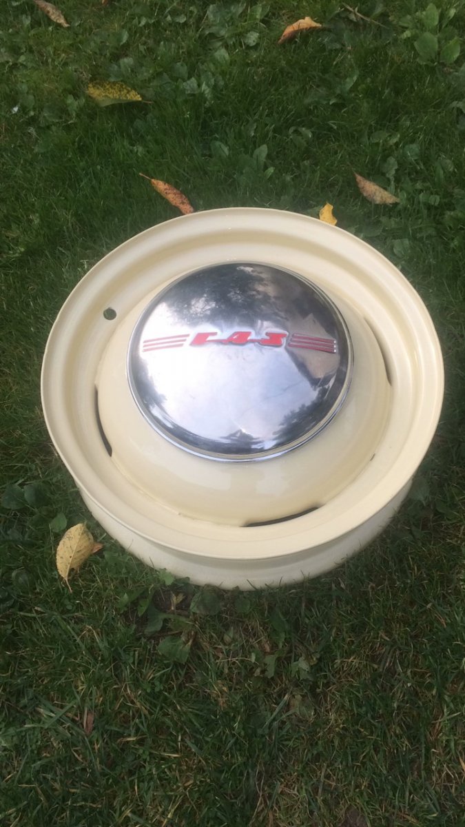

Забрал я, отданные месяц назад, диски )
Исходник был печальный... совсем (.... результат конечно не блещет новым, но всё же сделано ) думаю послужат они мне!
Диски отпесочены, исправлены отверстия, обещали раскатать, но вот с этим у меня есть вопросы ... хотя явных загибов нет, но и идеального круга нет (...
покрыты кислотником, поверх покрашены и лак )
общий вид достойный!
стоимость сего удовольствия составила 11700 за 5 дисков + разборка 2х колес

Красиво получается)
А резина?
9 262
10 143
пока есть только 2 колеса...
сегодня отвезу обувать, сказал - сами красили сами пускай и одевают !

По-моему, совсем замученное колесо, судя по форме центрального отверстия. Стыки обода и центральной части не вычищены от ржавчины и старой краски.
И почему такой цвет? На ранних машинах диски вроде как в цвет кузова красились.
3 150
Согласен с Игорем. Диск надо обязательно прокатывать. Зачем такой кривой ставить?
А "пятиконечная звезда" по центру ...
9 262
10 143
цвет не обсуждается! я на музейный экспонат не претендую
меня результат устраивает, не обсуждается качество изделия!
у меня на мосике стоят молотком отрихтованные диски, 80 едет лучше иномарки, а с большей скоростью я не собираюсь ездить
Damon777
04.04.2006
1 010
1 460
Для того, чтобы 80 на Победе ездить, кардан практически всегда чинить нужно) А потом и за кривыми колёсами дело дойдёт. Эти диски, судя по их виду, до работ надо было как минимум просто на ступице у машины прикрутить и покрутить, подставив какую-нибудь стоечку. Если там у обода биение, искать другие.
Кстати, о цвете. Тов. Носаков написал тут недавно, что в процессе перехода от окраски дисков в цвет кузова машины до универсального бежевого, некоторое время использовался тёмно-вишнёвый цвет)
9 262
10 143
Диски эти кручены на станке, 2 шт идеальные, 3 штуки с 8 кой. Эти сказали не исправят. Других я в Минске не нашёл. Стык сказали идеально сделать не смогут.
Я согласился на то что сказали и получил ровно то что хотел.
Найти новые диски не просто, а если и найдутся, то ценник будет такой как я за пять заплатил.
Повторюсь) меня всё устраивает, я их продавать не собираюсь за мульен.
9 262
10 143
Есть реставрация авто, тогда все должно быть идеально.
Я хочу просто собрать машину, при этом не корыто, а постараться сделать хорошо.
Диски можно купить и поставить в любой момент, какие хочешь... можно красить в любой цвет, это займёт... ну неделю.
Мне под руки подвернулось 2 диска, я решил сделать пять из тех что были. Они теперь есть и ехать на них можно. Цель достигнута!
В этом вся суть!!!
