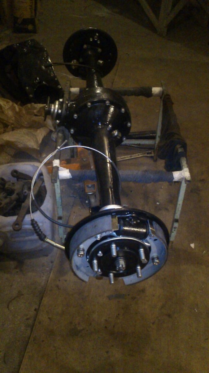

Мост весьма не плох, у меня на мой ушло около месяца работы в общей сложности.

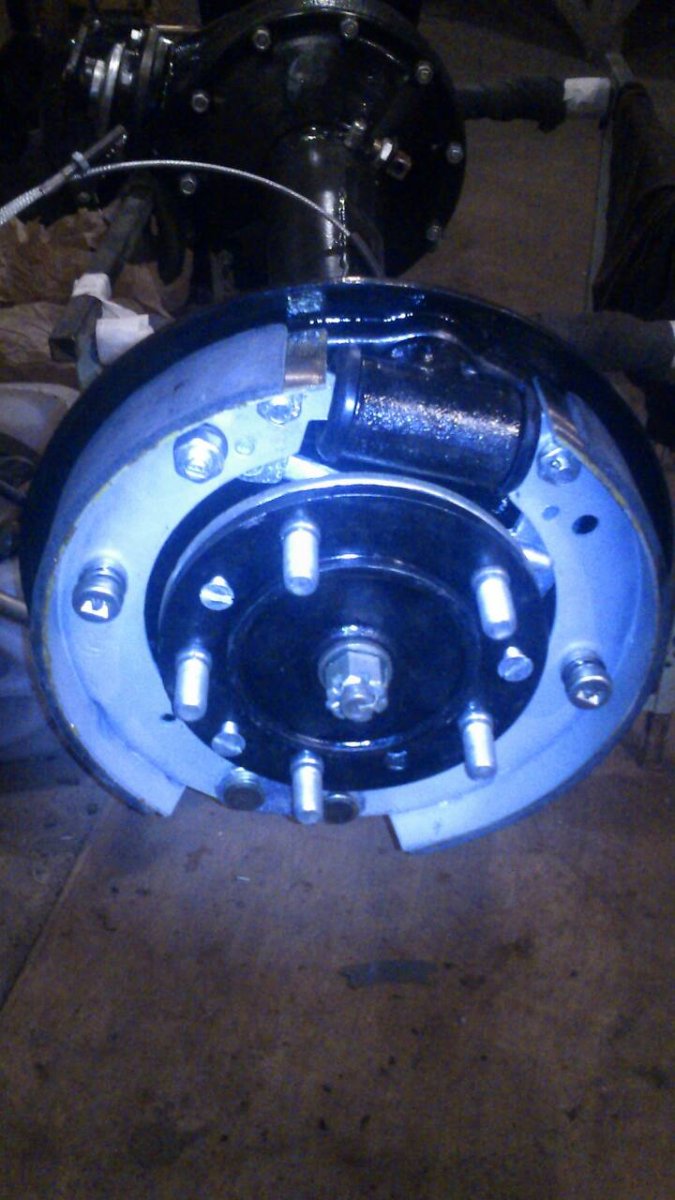

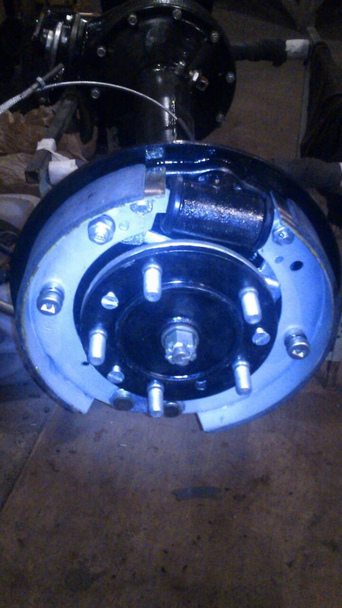

Мост почти готов, осталось с трубками разобраться, да пружинки купить )
Ещё хочу залить жидкость тормозную и оставить под небольшим давлением....
0-02-05-72902056df31af0494592744efdbc246191084f3ac5190be81c5614d4fe36cf8_full.jpg 0-02-05-08d3349e2b5c5471d1c7581d89c2f45cce97eb2c2d0407a61308be245980cdf4_full.jpg 0-02-05-05e20e7aeb92c855d0eda0a0adfc195b387cd6879605210ba16f7e6f26c1e554_full.jpg 0-02-05-833e9731bb41fe44761e8c2022f16a1f28436937db765724f7fed4142d170415_full.jpg
9 351
954
Посмотреть вложение 88540]
Ого! У тебя неоновая подсветка колодок? Или ты их чем то намазал что они так фосфорисцирую?

ну ... хотел много чего написать...
на самом деле такой телефон ))
4 257
9 238
Мне кажется это секрет,и он нехочет нам его раскрывать!я думаю это нано покрытие для сверх лучшего торможения,и быстрого ускорения!как в том фильме Черная Молния)))

Клепаных колодок не было? Мост идеален.
Реакции: Зубр
9 042
8 864
есть пара тех, что стояли..
честно говоря, когда покупал не думал про это
если найдуться - заменю )

да, но тогда нужно найти колодки без накладок и с отверстиями + заклепки))
пока этим вопросом не занимался

Если будешь клёпанные ставить покупай АДС, всё остальное говнище.
Во первых клееные колодки делают из тоньшего металла, и они болтаются на болтах. Во вторых они могут отклеятся, у меня как то после зимы отклеились все 8 колодок и заклинили колёса. Впрочем отклеятся они могут не только от сырости или холода но и от нагрева.
Если не найдёшь нормальные у вас я тебе могу привезти )

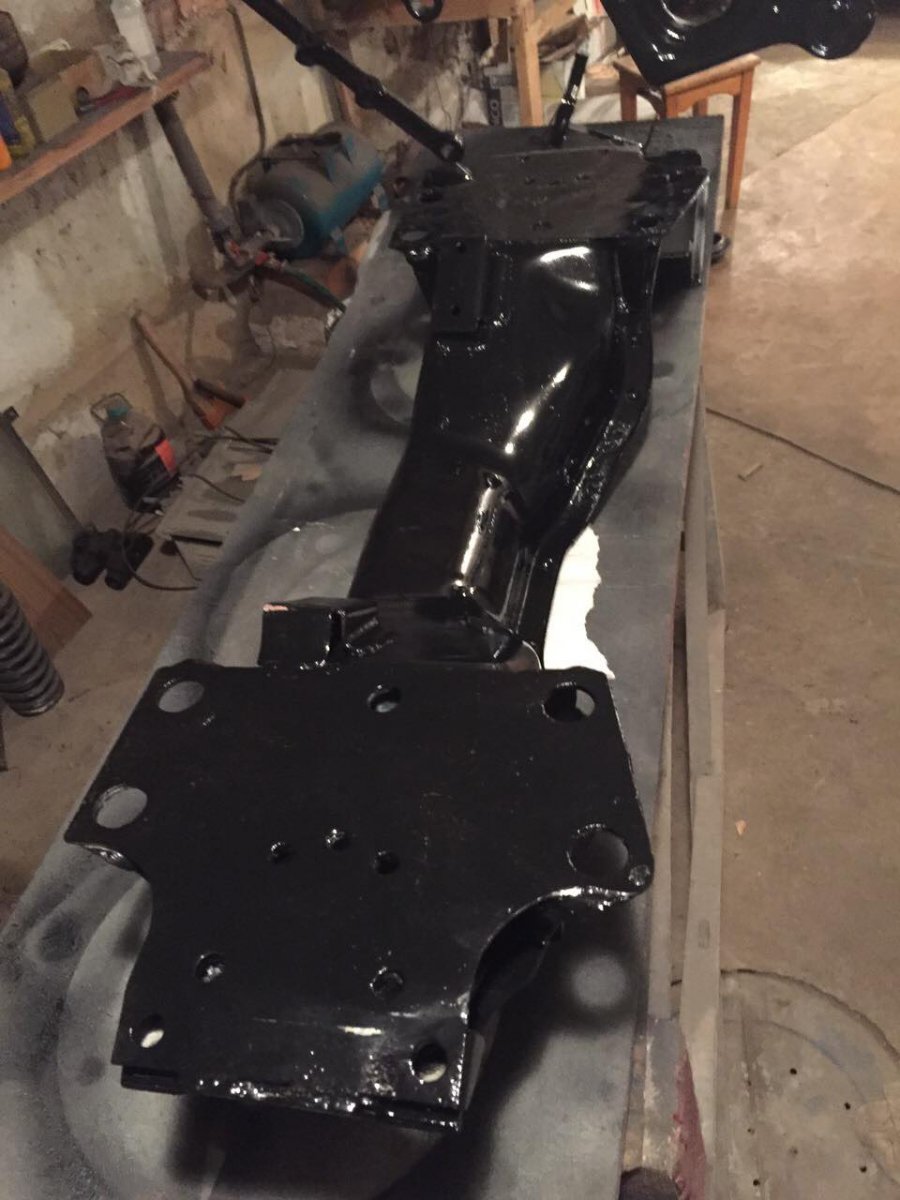

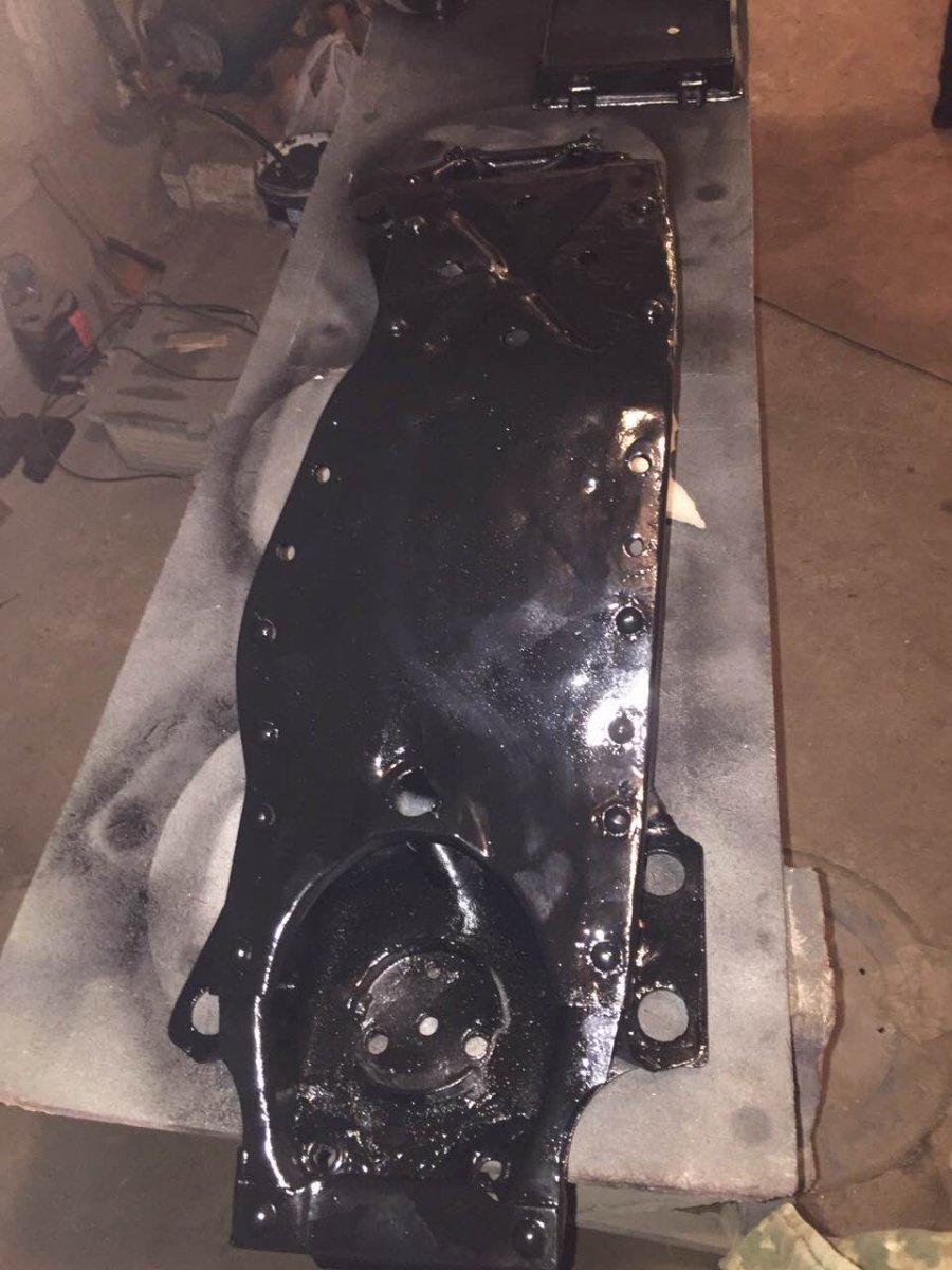

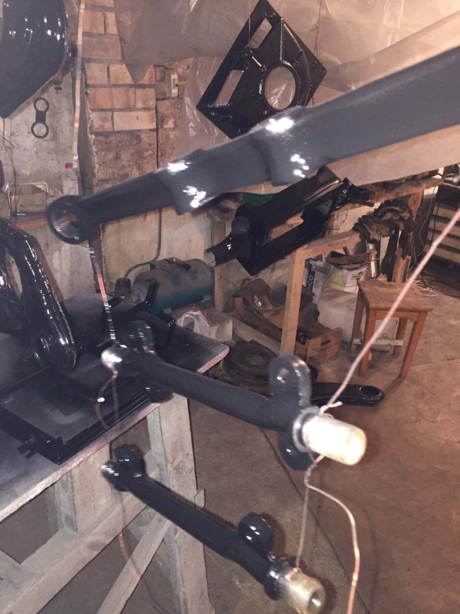

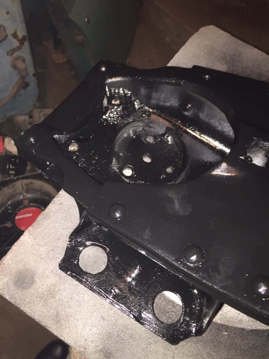

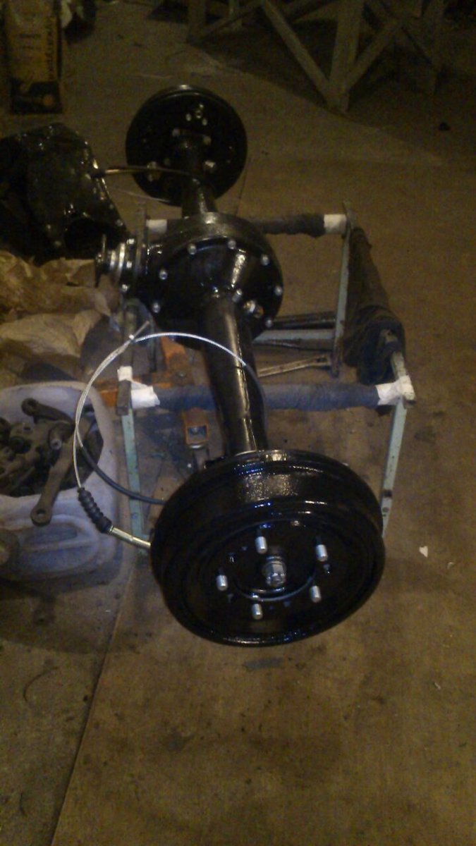

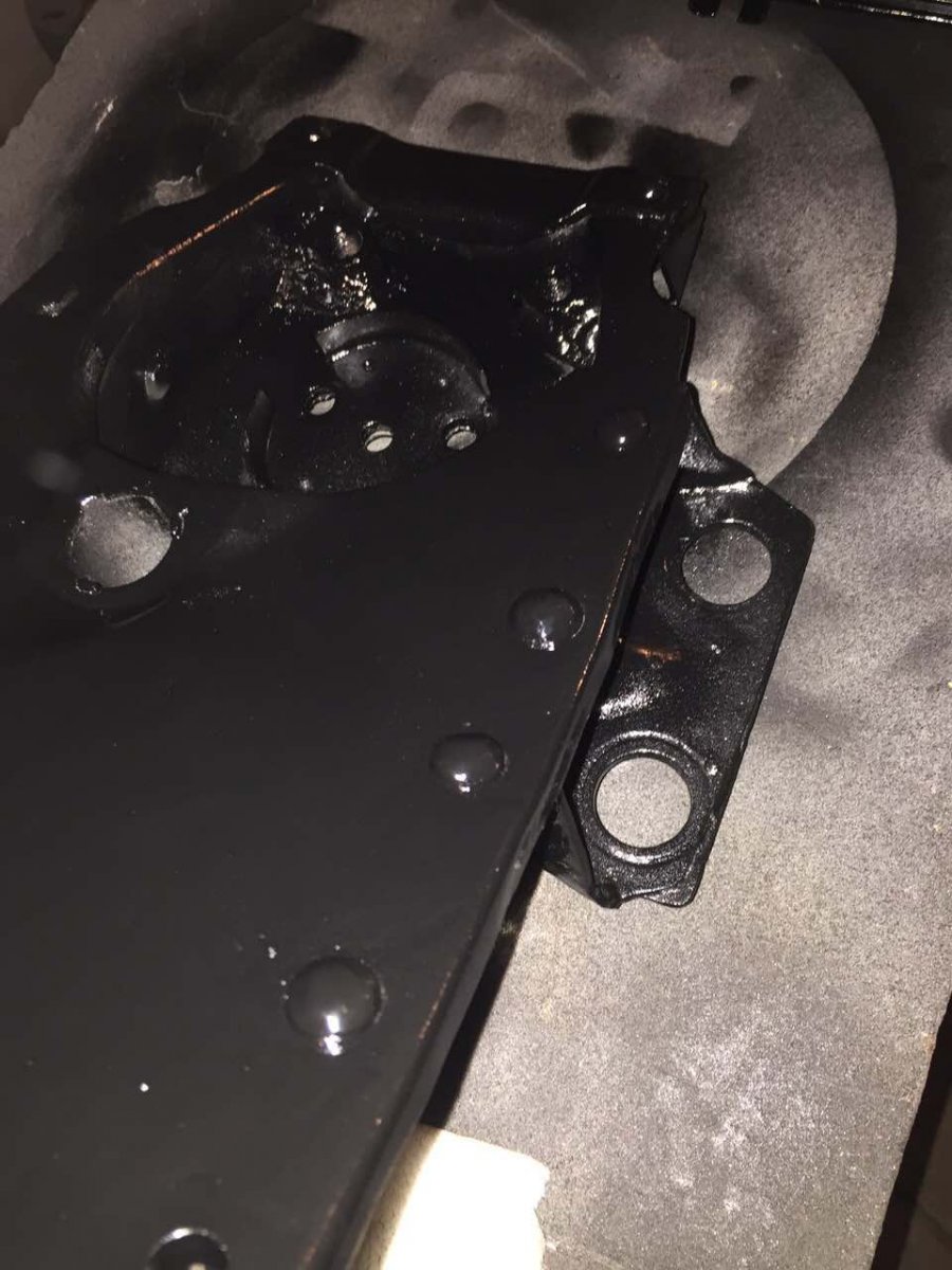

двигаюсь вперед .. выходные прошли под эгидой - да будет балка!
воткнул заклепки... и немного добавил краски ...

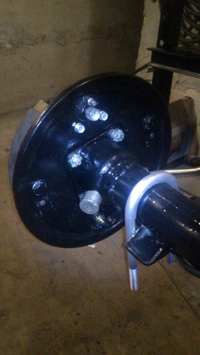

кстати, залил единственный собраный мартер ...
подтекает из-за задней прокладки... остальное пока сухо..
качаю и жду ...качаю и жду... день за днем...
и кто знает с каким услием должен он двигаться ? .. получается совсем не легко....

Ты все-таки ее склепал взад, молодец. Красишь чем?
P.S. А я вот свою собрал, теперь разбираю д-один аморт потек и щиты плохо подходят)
Надо сделать правильные сальники, все до своих не доберусь... после ДВС тоже передняя подвеска в перебор, но она новая почти комплектная, думаю быстро... переберу ... сальников правильных наклепаю тогда. Течь не будет. Гарантию 100 т. км или с меня коньяк)))
