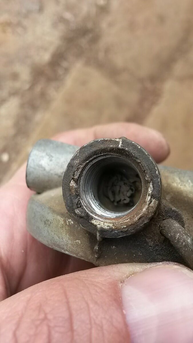

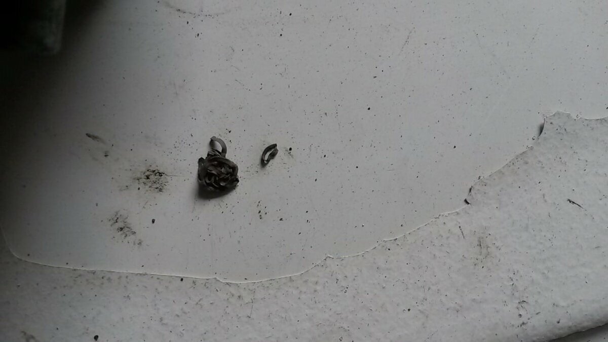

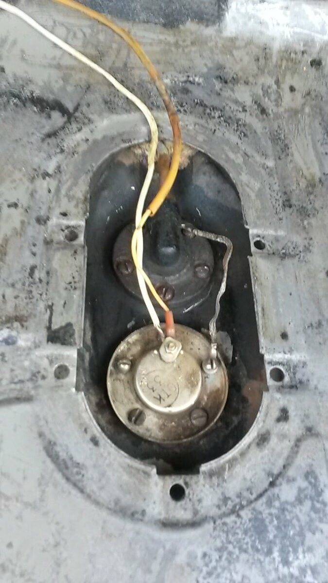

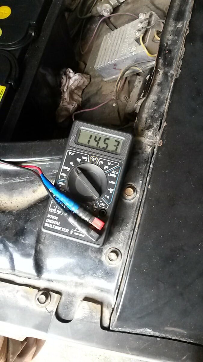

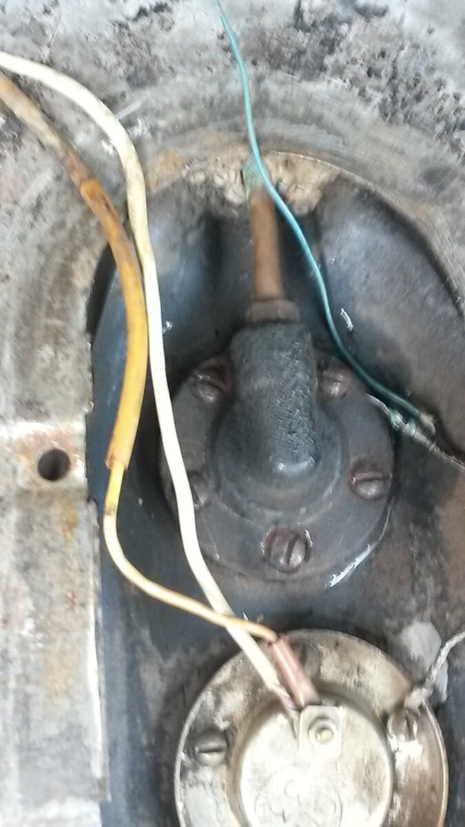

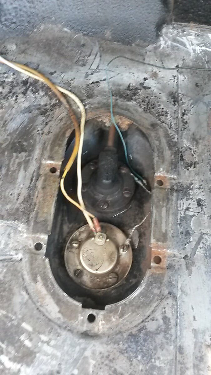

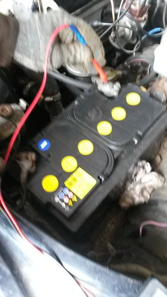

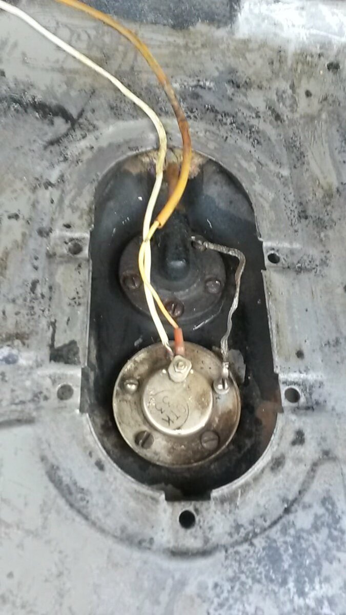

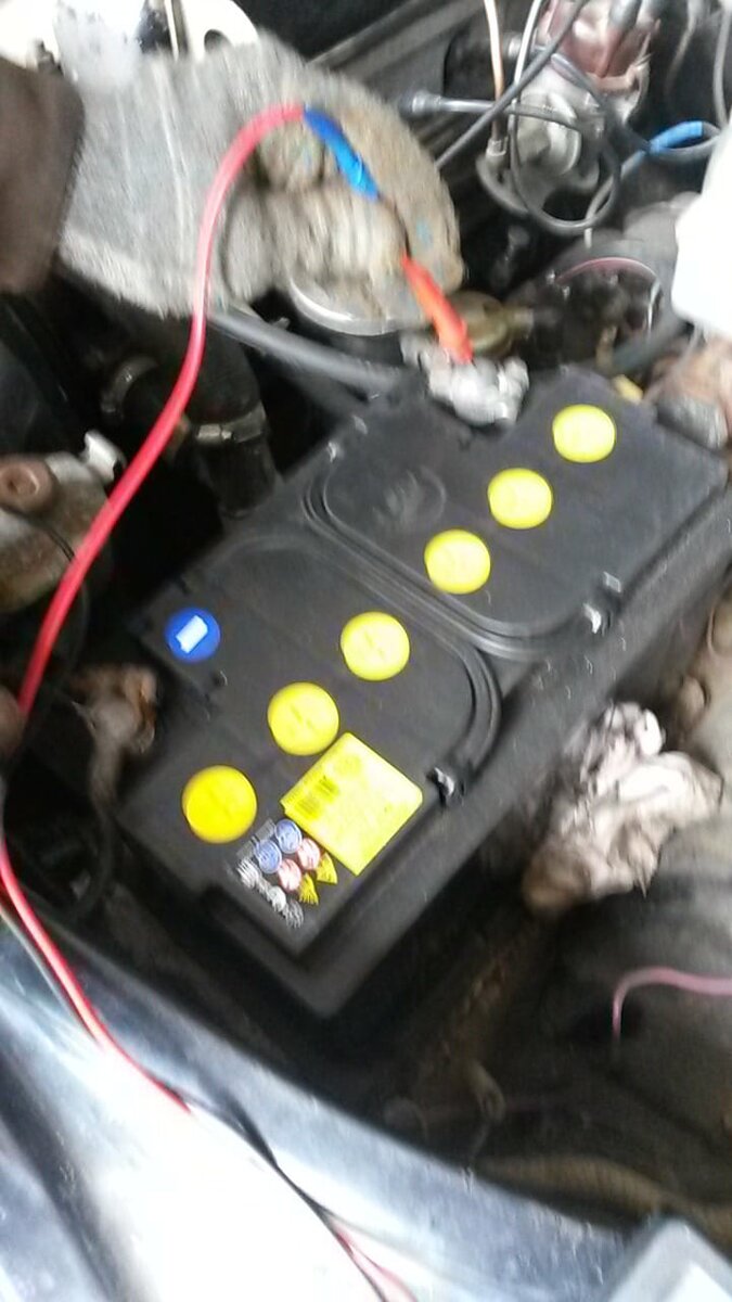

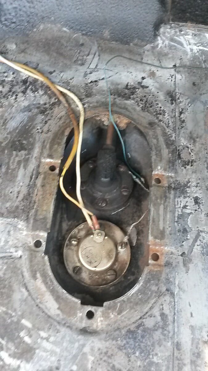

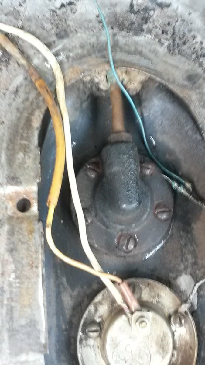

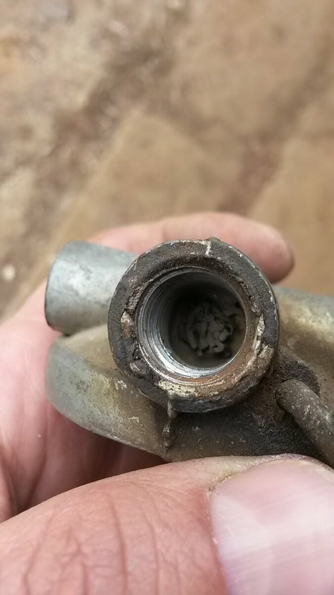

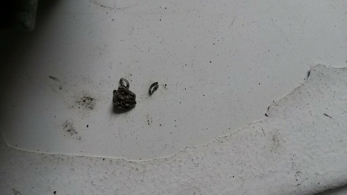

Работа по машине идёт планово и "Энергично". В бензофильтре был такой засор, поэтому подключали в обход него. Почему не отвернули прежние хозяева штуцер - непонятно. Теперь систему оживили, всё работает штатно.

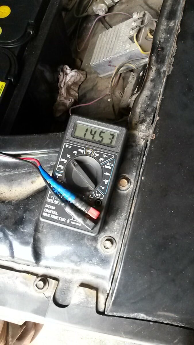

Замер тестером.

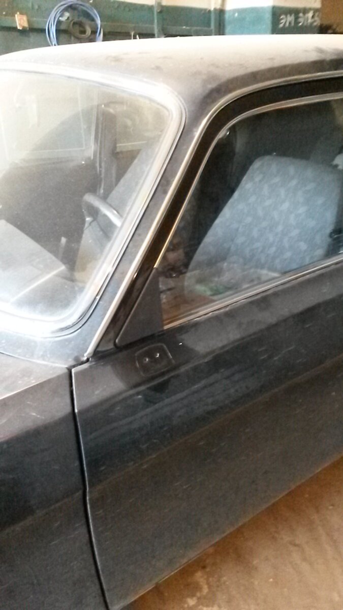

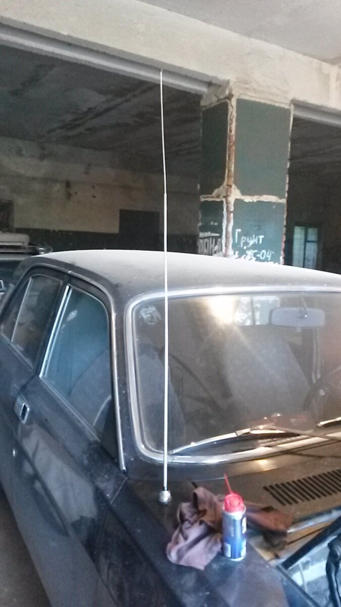

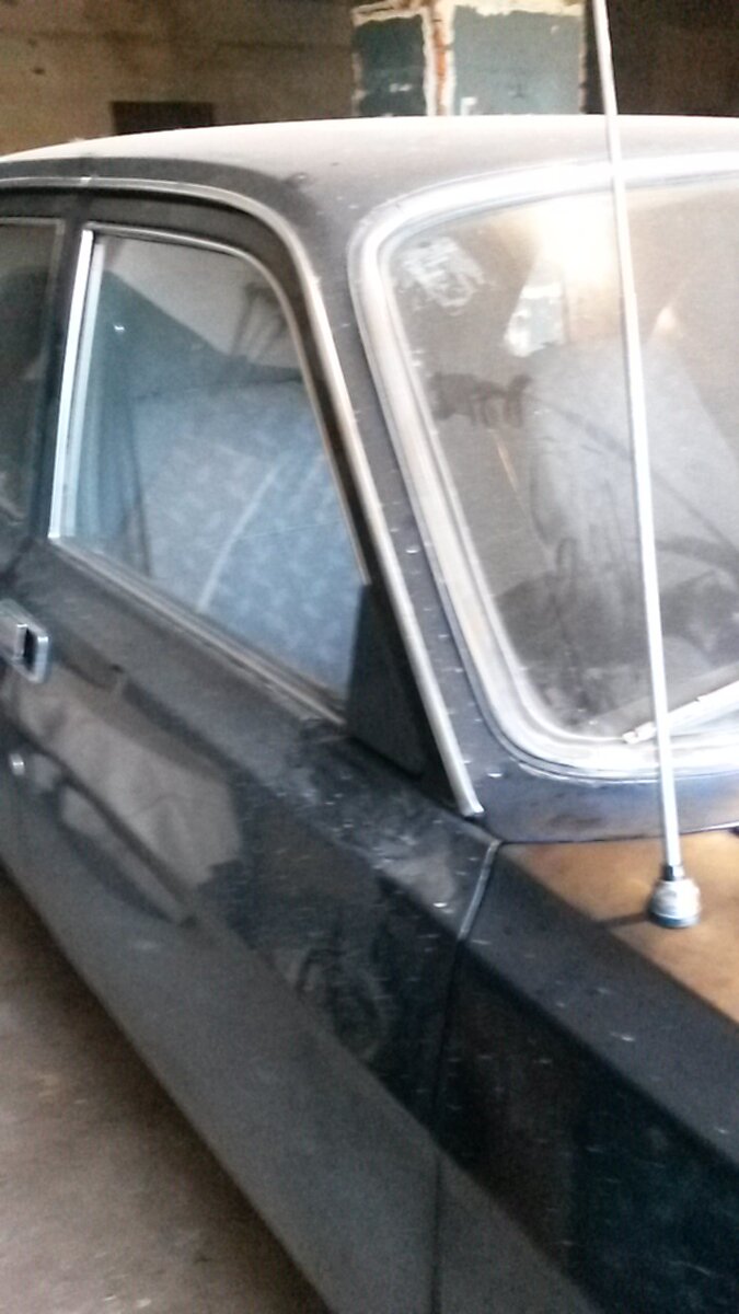

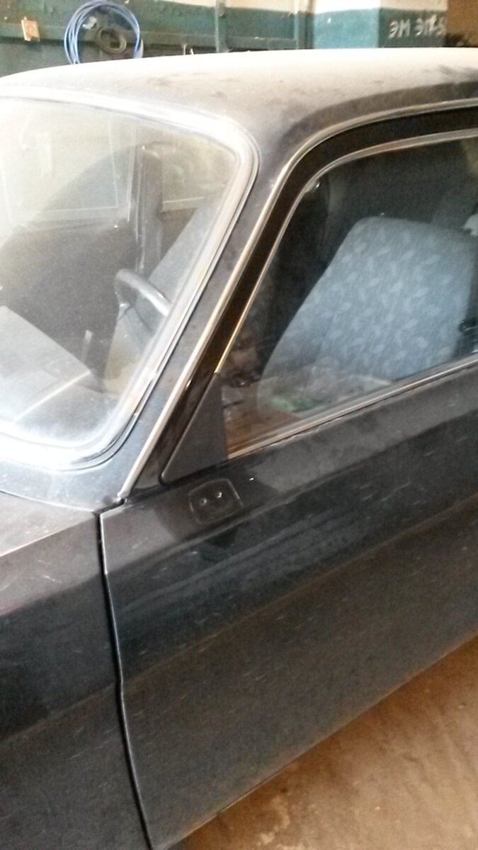

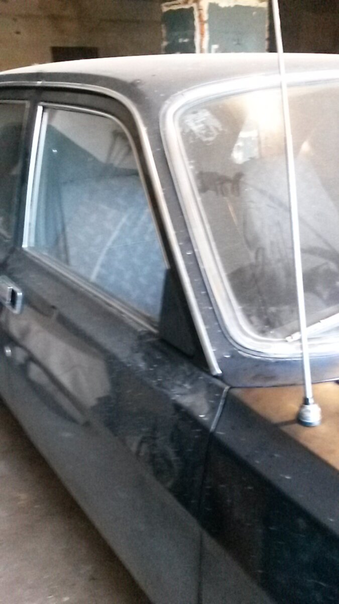

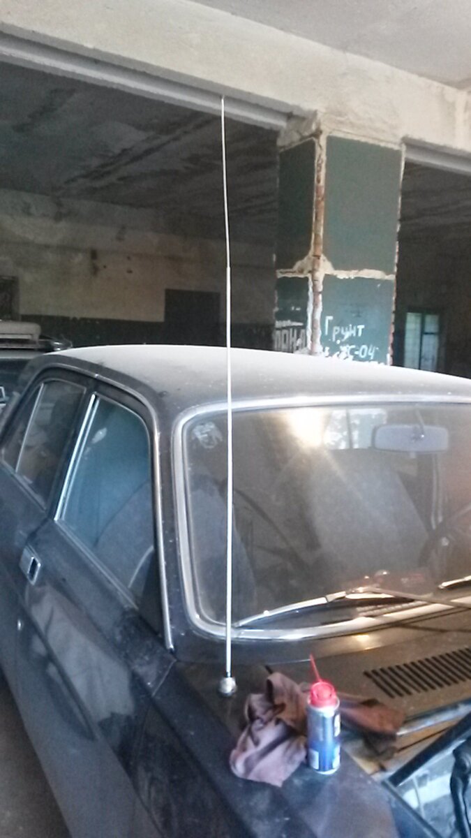

Порнушные зеркала были сняты. Их место заняли штатные заглушки. Оживили штатную антенну. Задвигается и выдвигается.
За пол месяца по движку было сделано очень много.

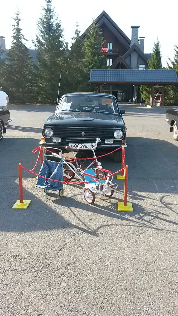

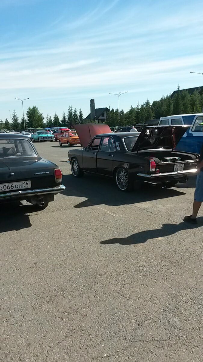

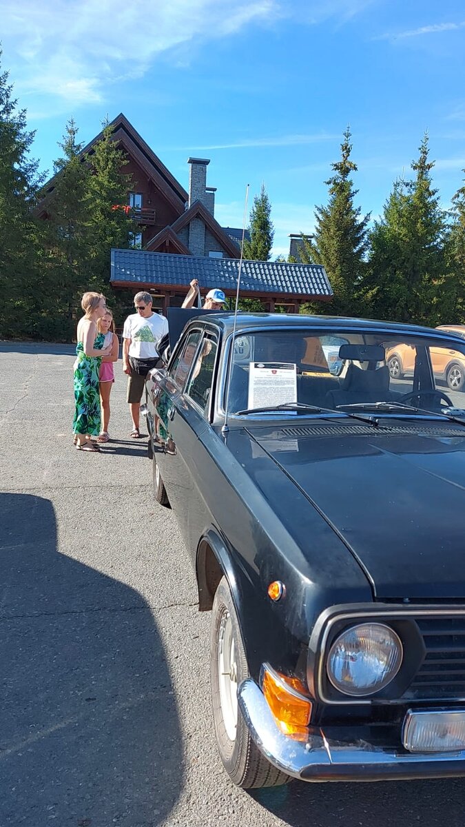

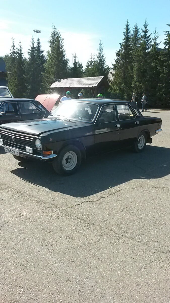

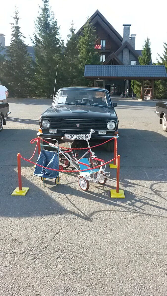

Ура! Я попал на 15 фестиваль Исторической техники. Машину успел подготовить и небольшую экспозицию

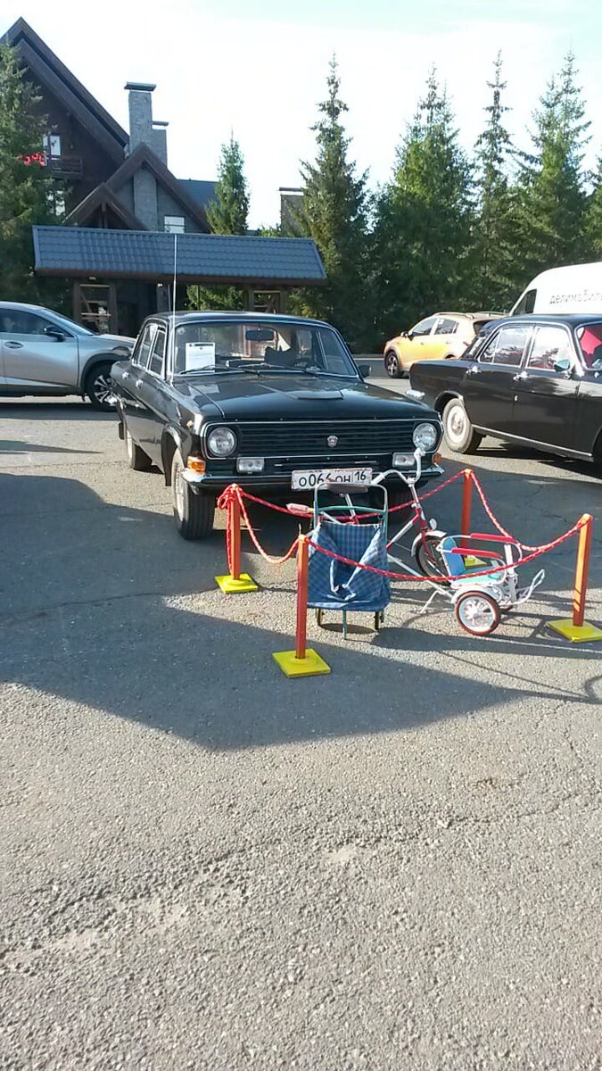

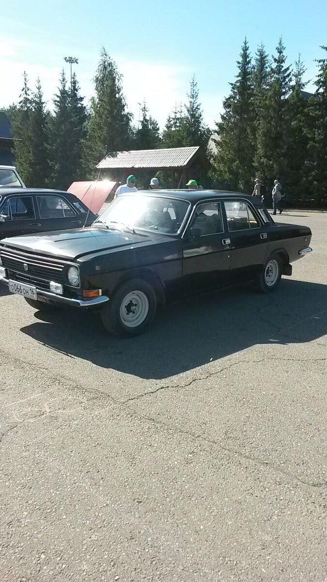

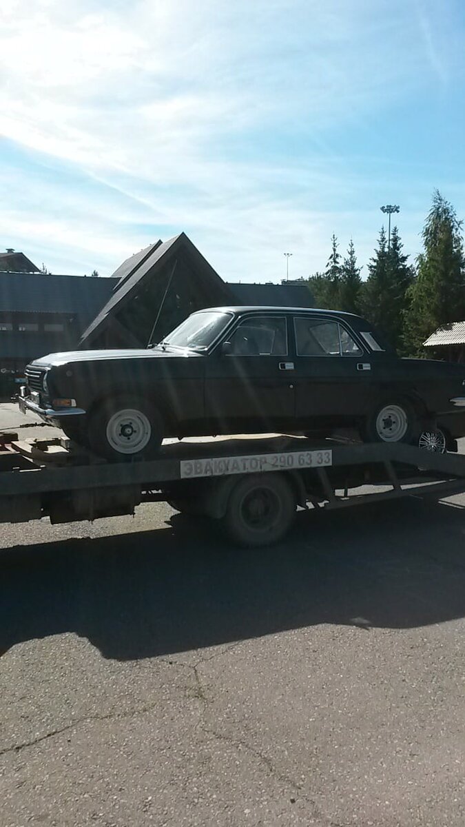

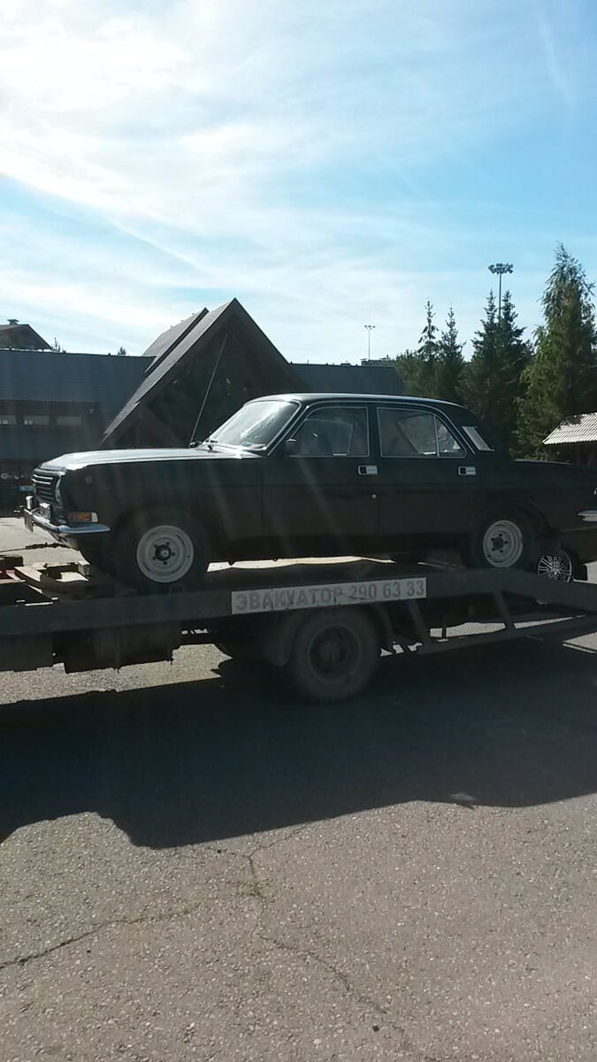

Всех приветствую! На фестиваль добирался на эвакуаторе. Пробки и рисковать не стал. 5,500 руб до места назначения. Так спокойнее. Машину готовил перед фестивалем 2 недели в плотном графике. Первый этап восстановления был воплощён.
3 253
6 441

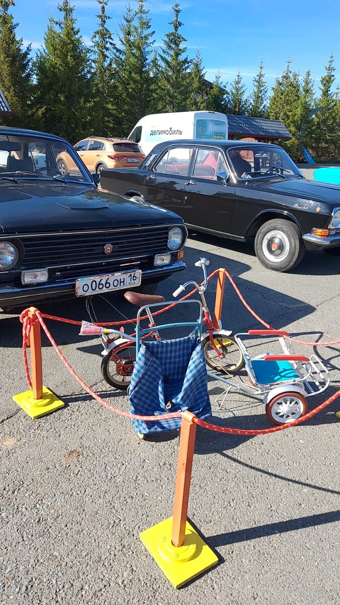

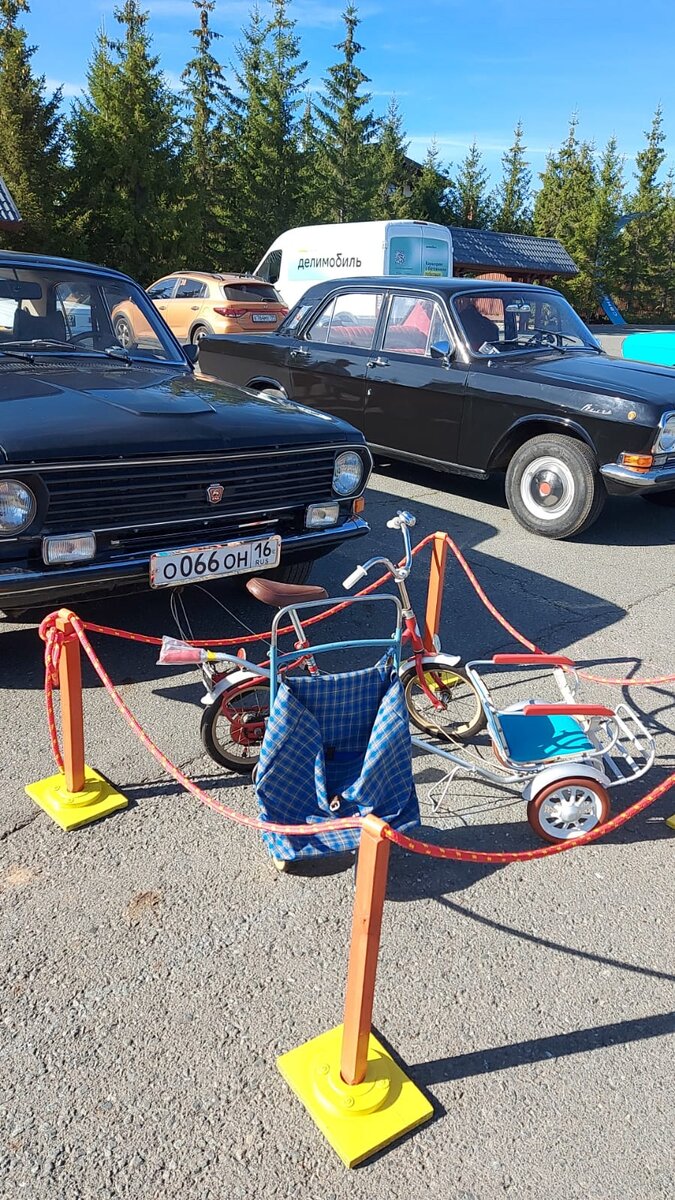

Подготовил небольшую экспозицию. Людям нравилось :)
3 253
6 441
Мест в этот раз не занял, главное участие... но "25 баранов, холодильник Розенлев, почётный грамота"😁

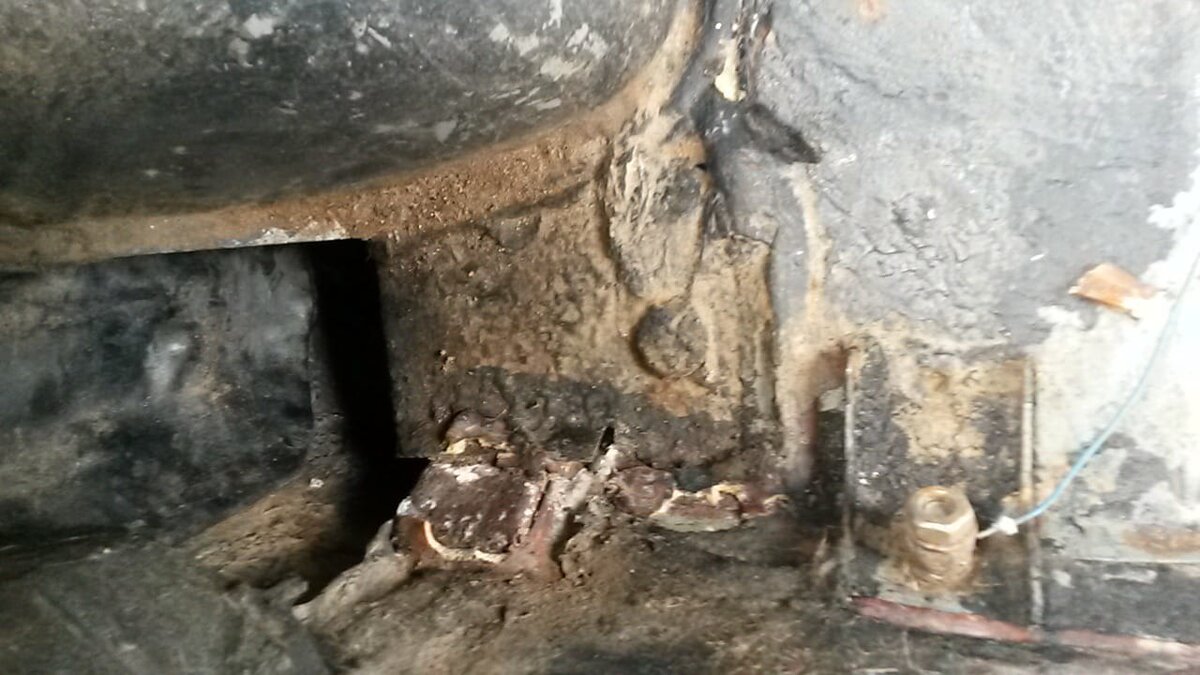

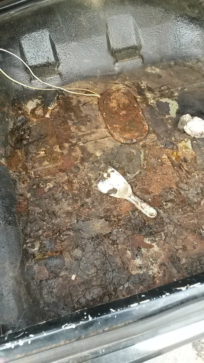

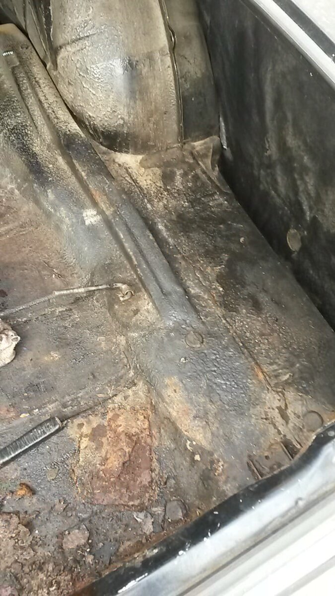

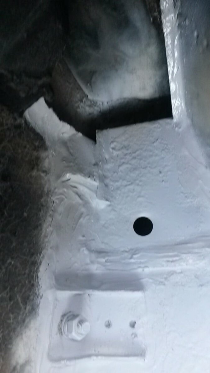

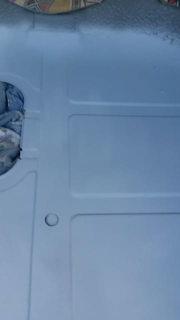

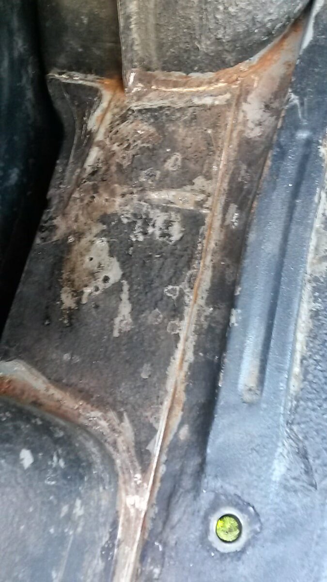

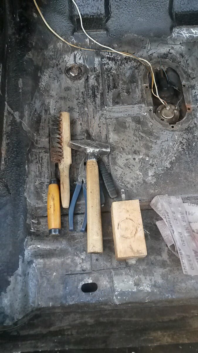

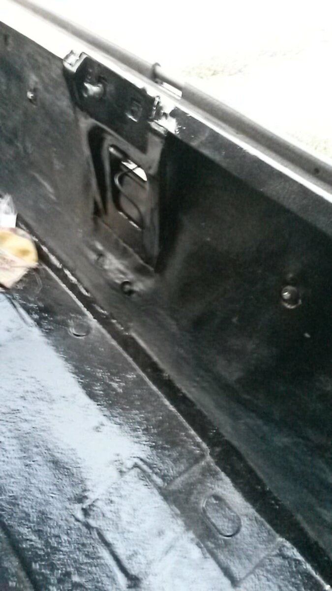

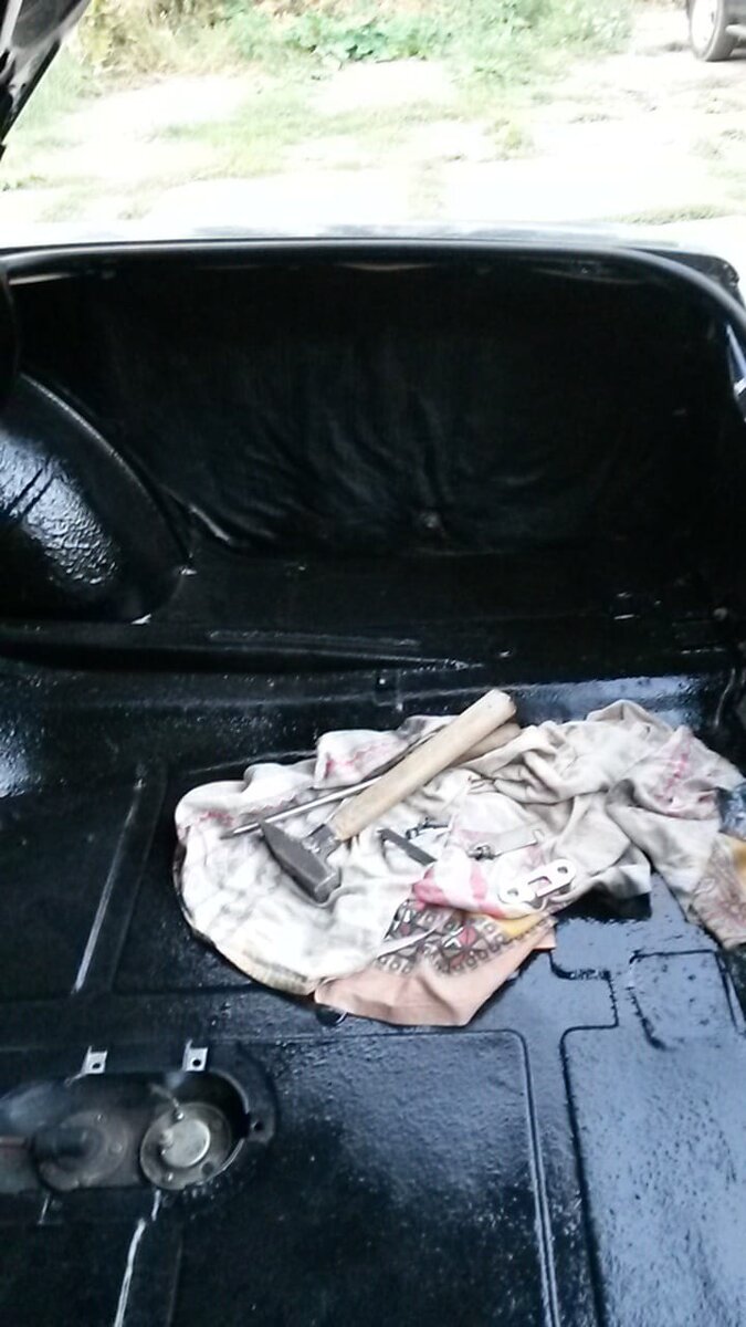

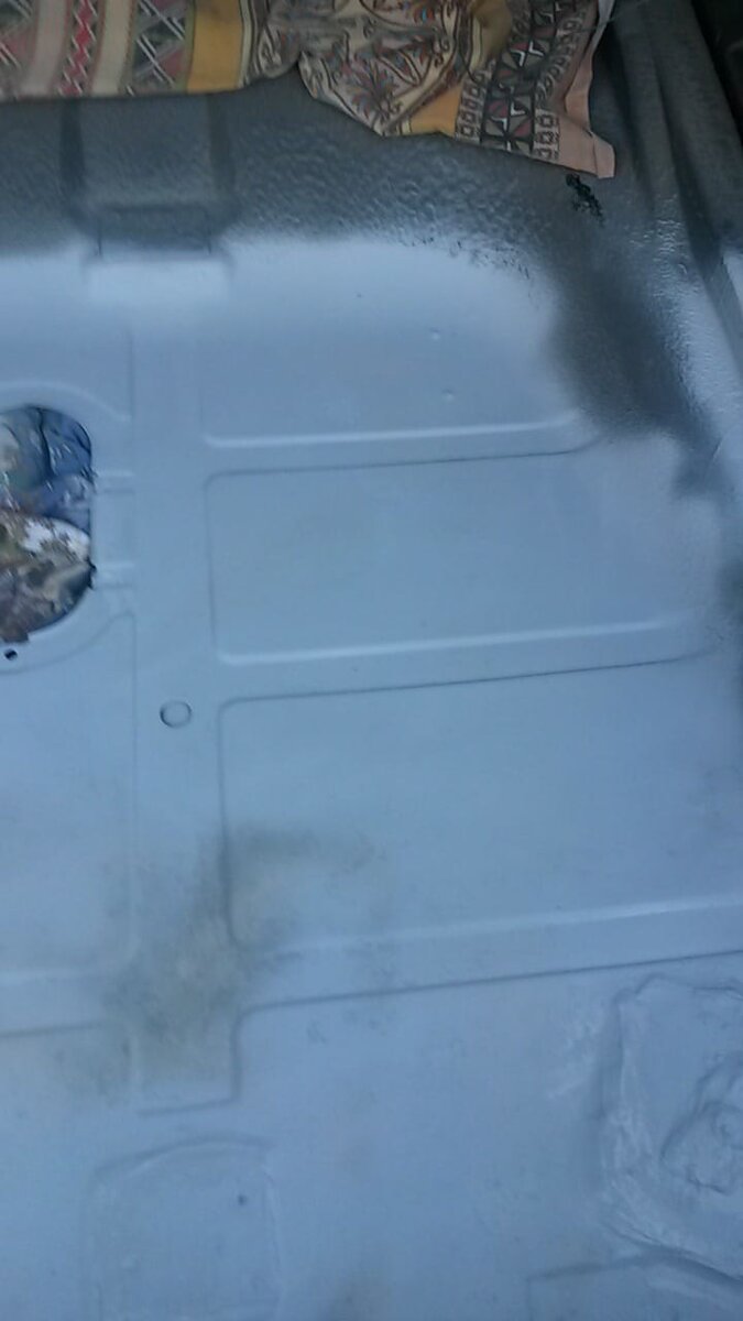

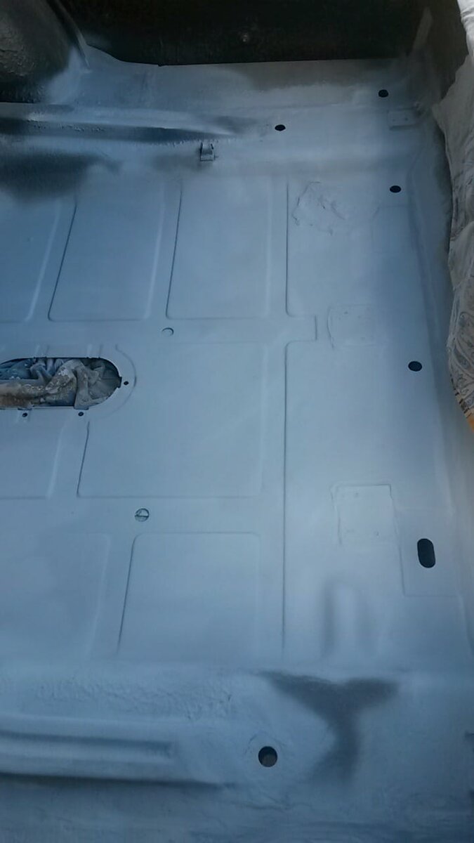

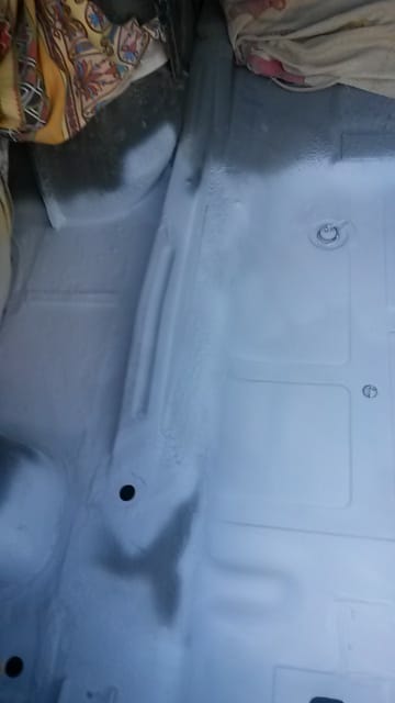

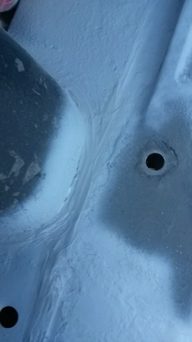

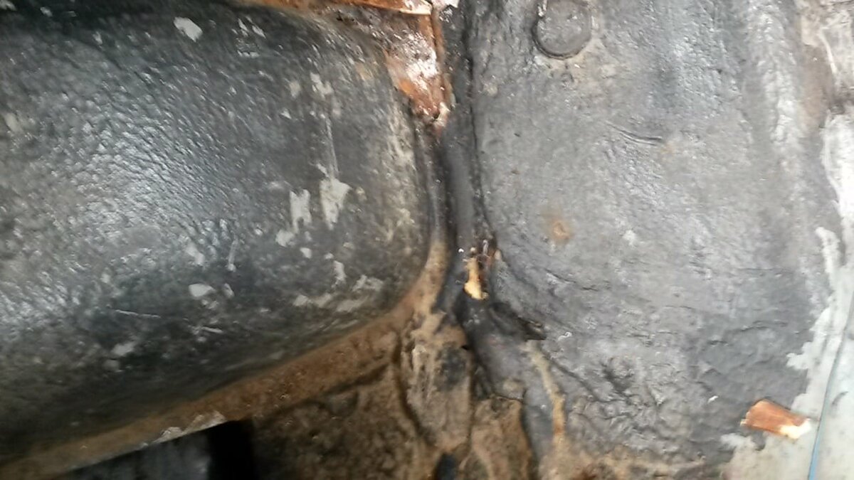

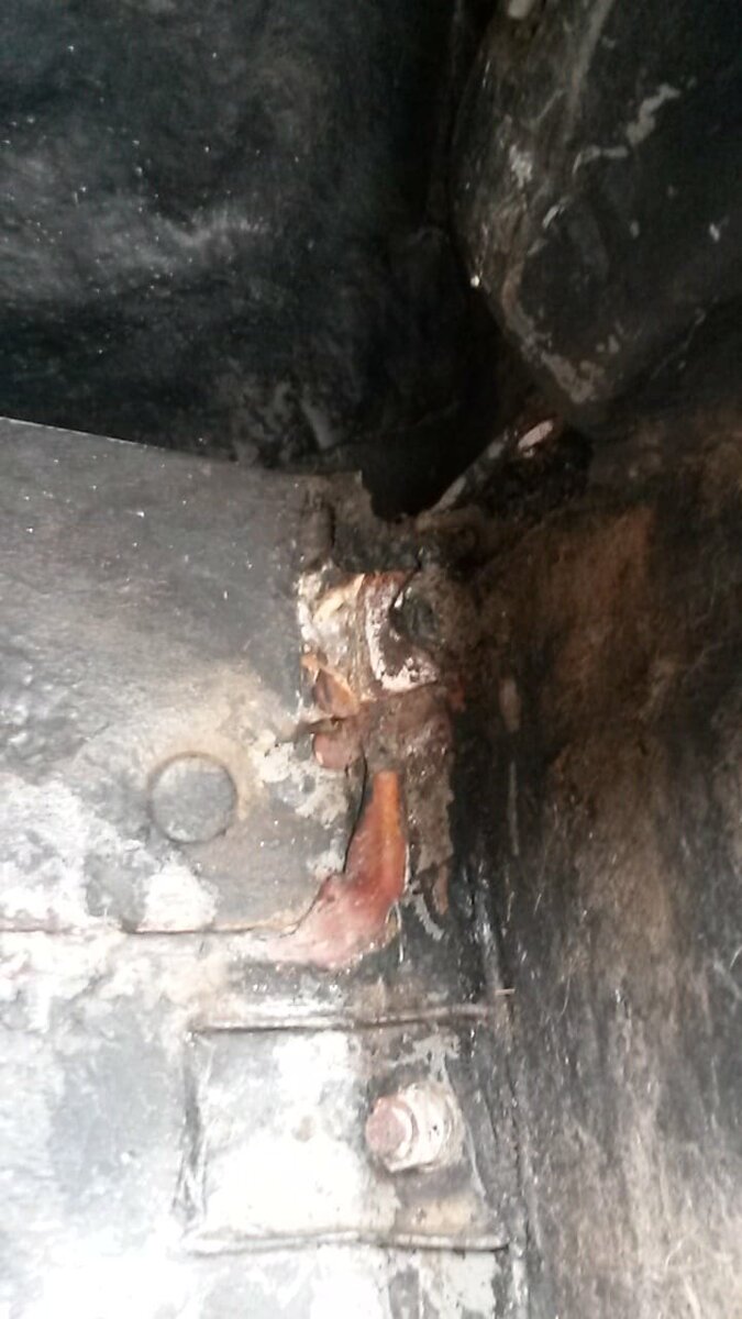

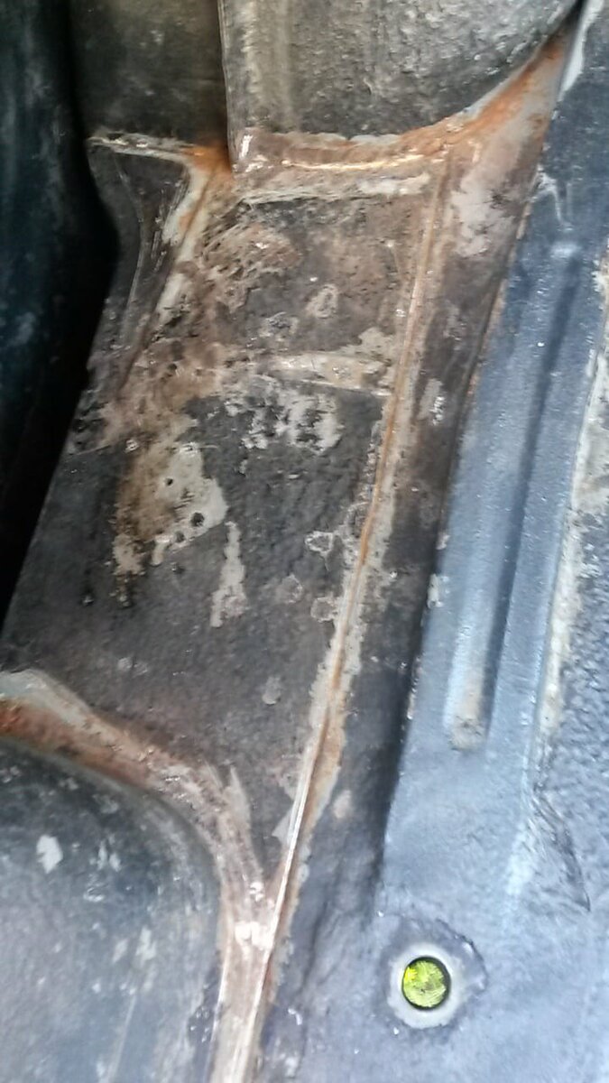

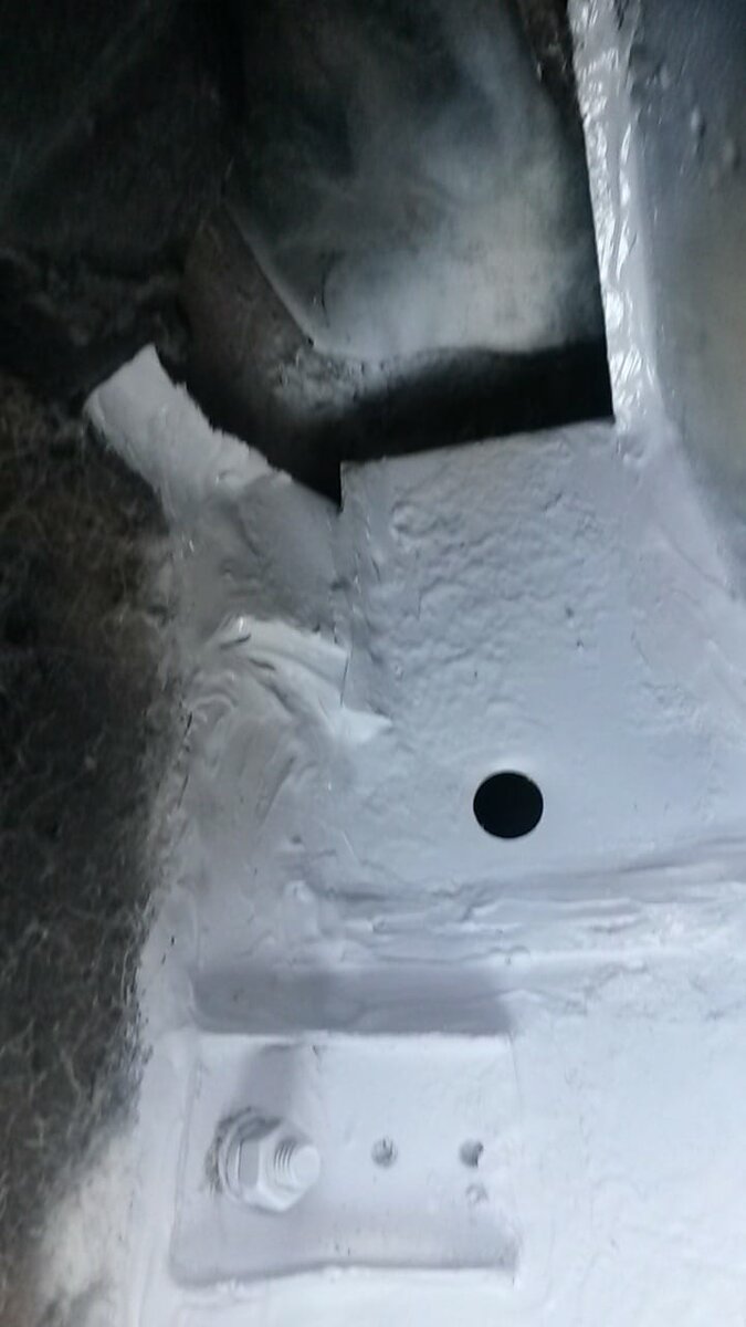

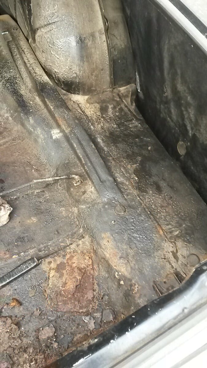

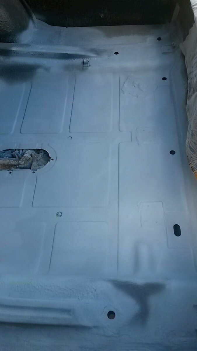

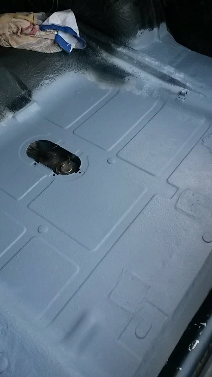

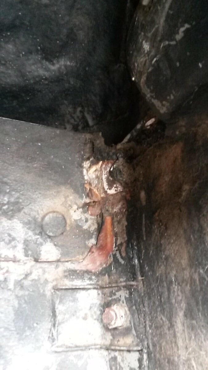

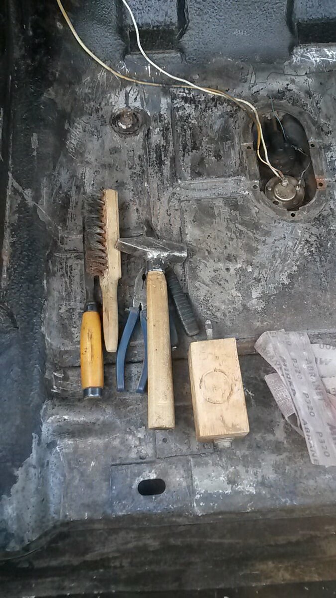

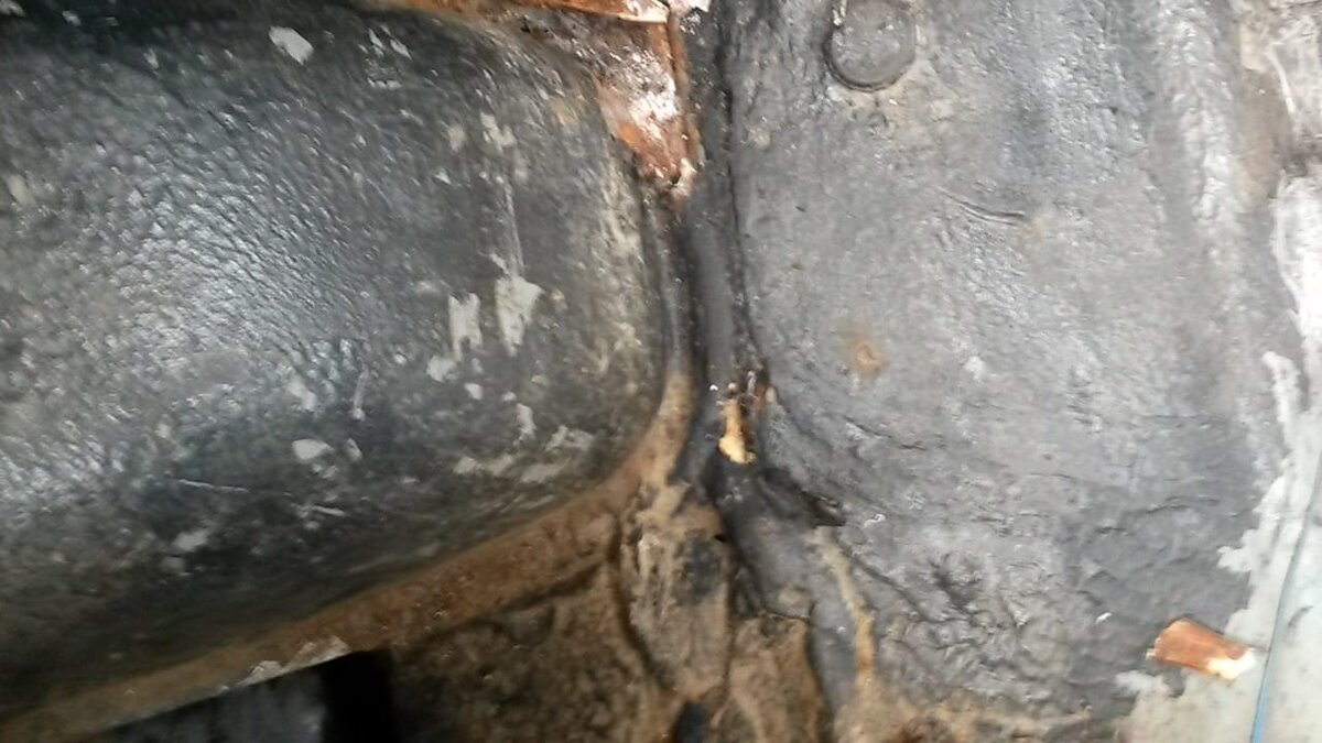

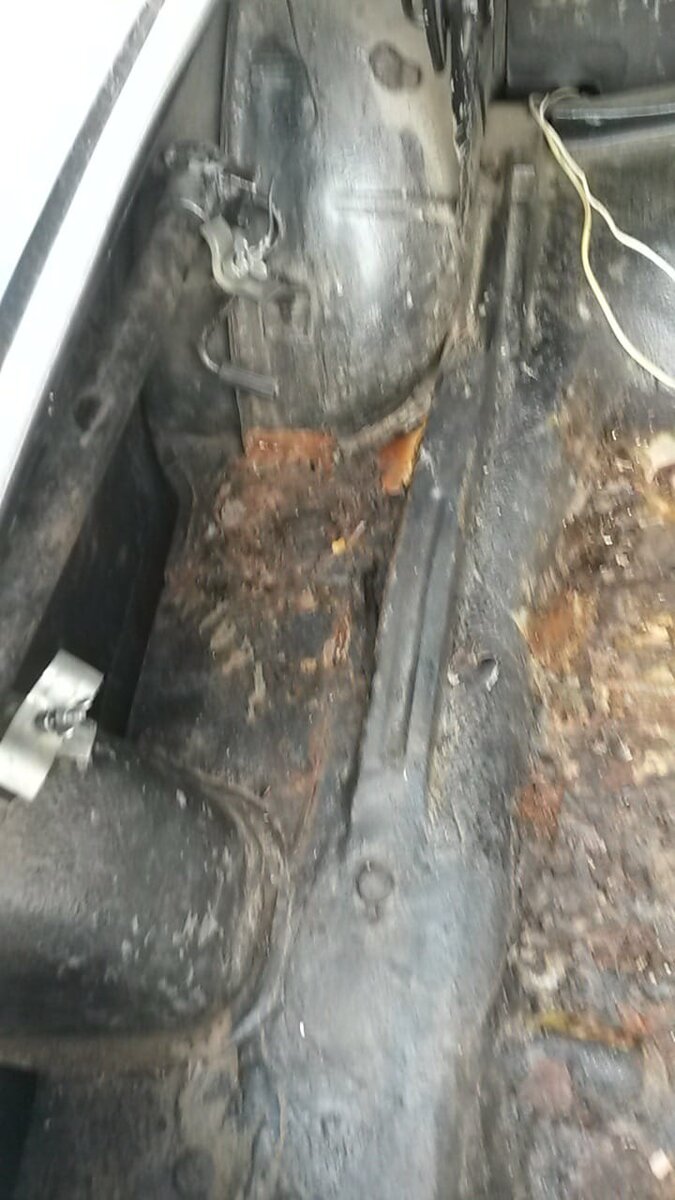

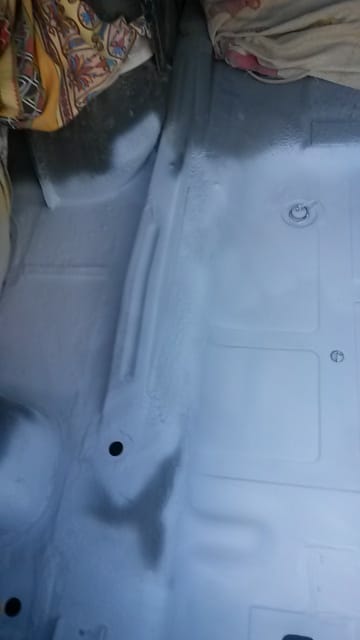

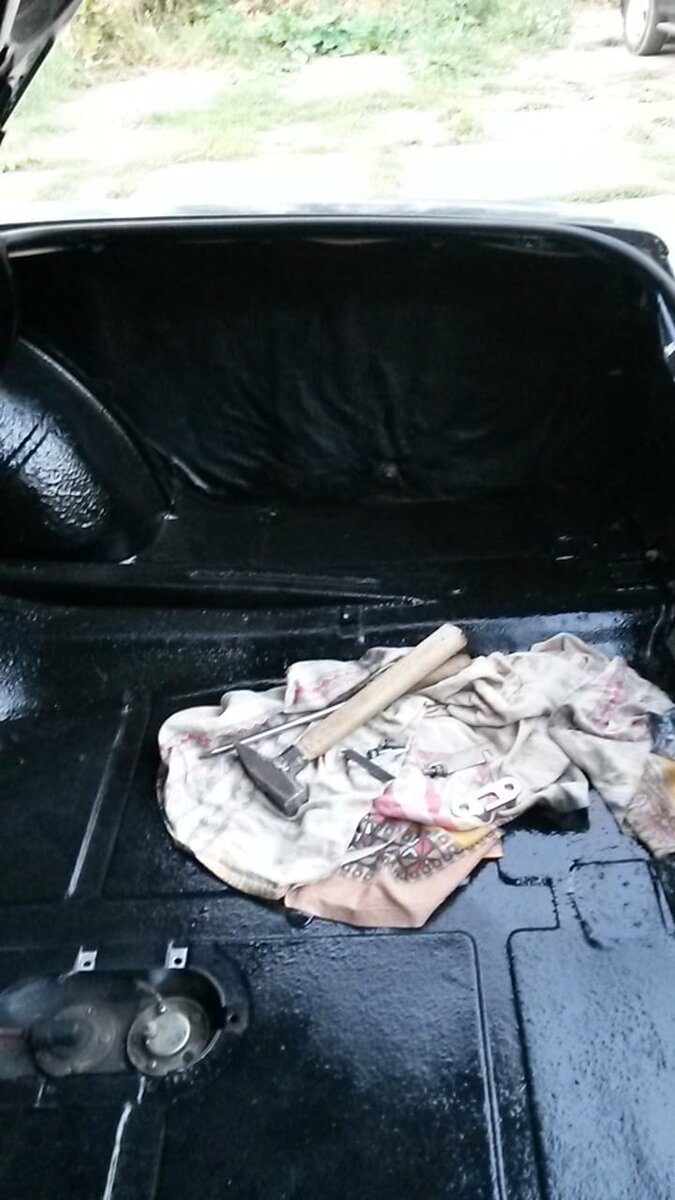

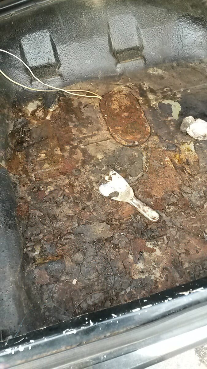

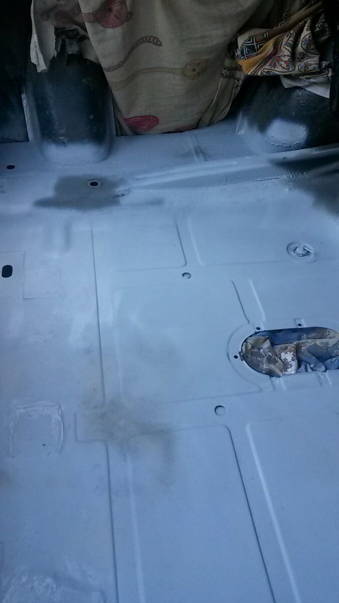

Не писал давно в теме, но поездке на фестиваль предшествовала трудная работа над машиной. Одна из работ - это восстановление багажника. В мае он выглядел ещё не очень. Но ржа была поверхностная.
3 253
6 441

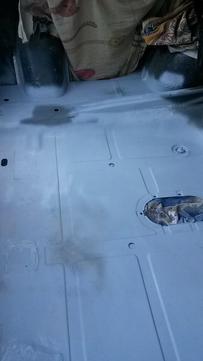

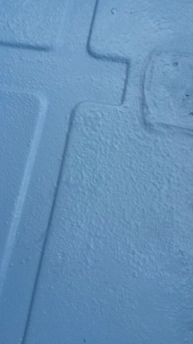

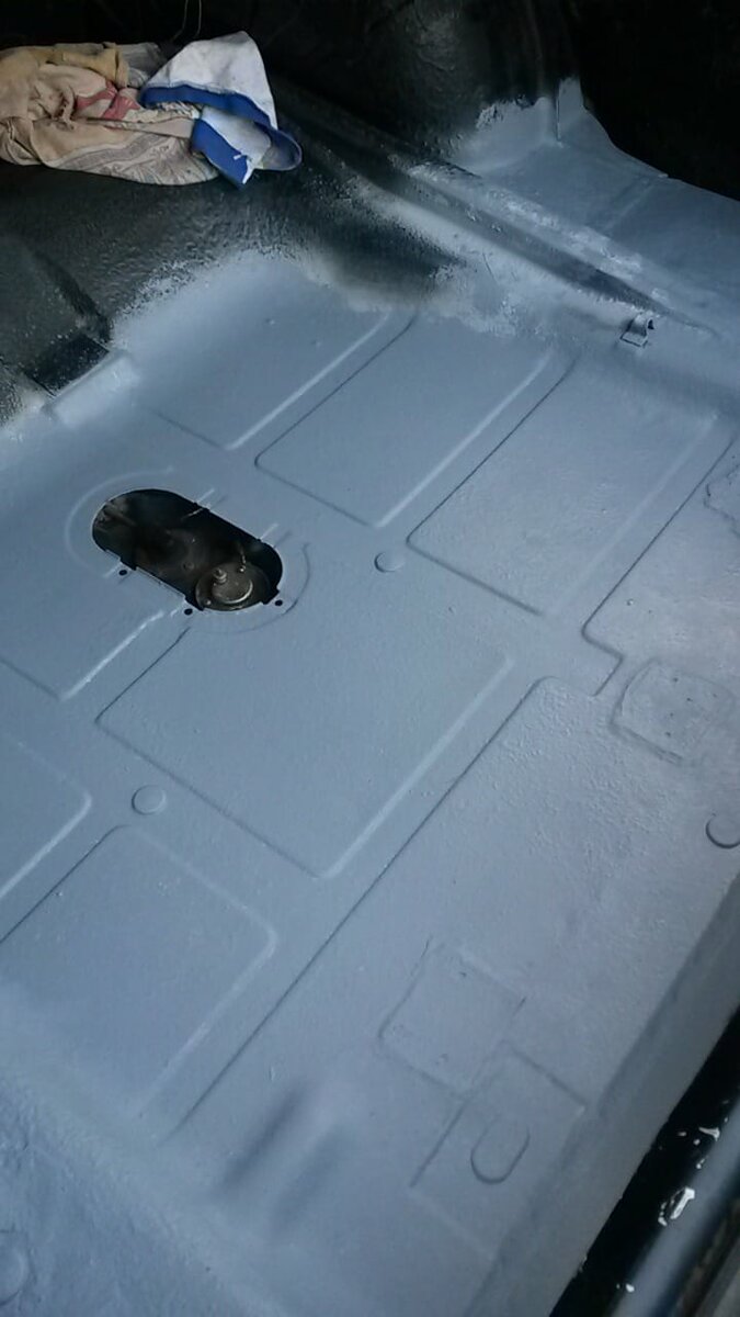

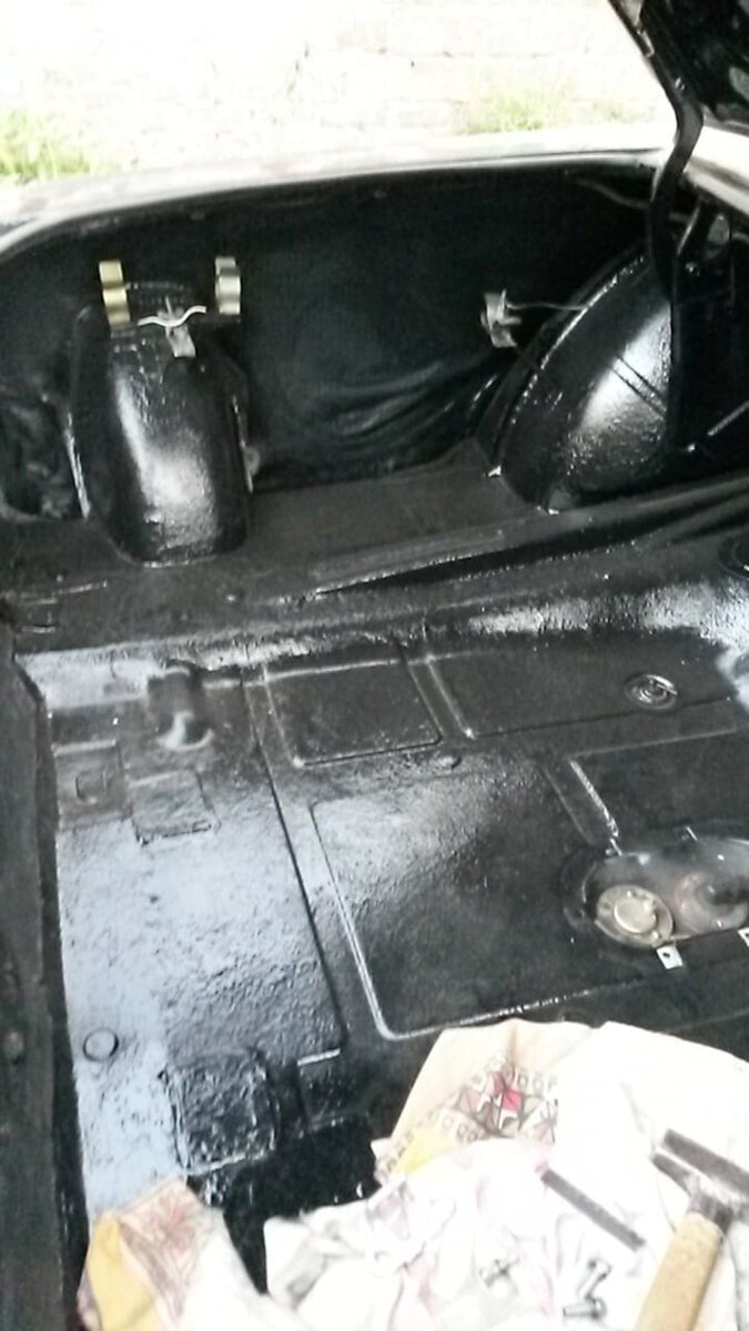

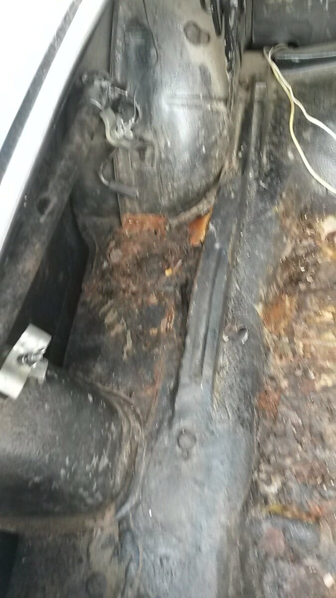

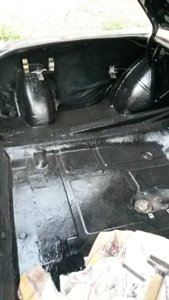

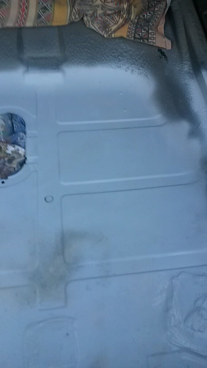

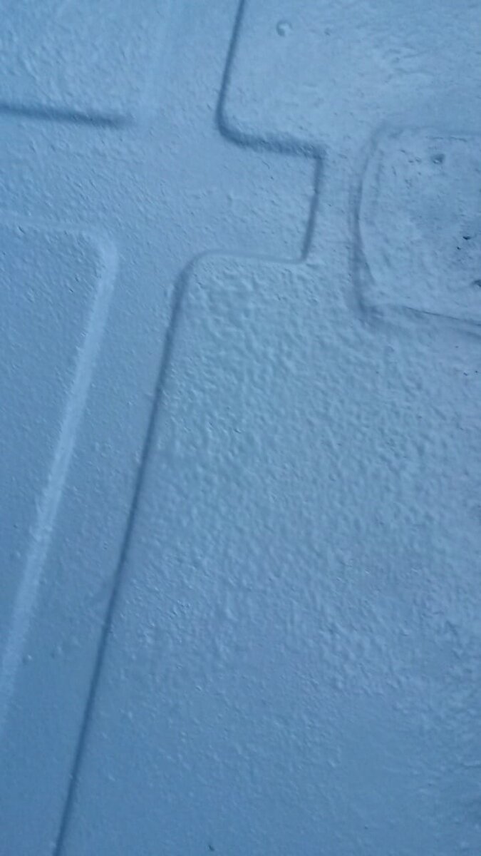

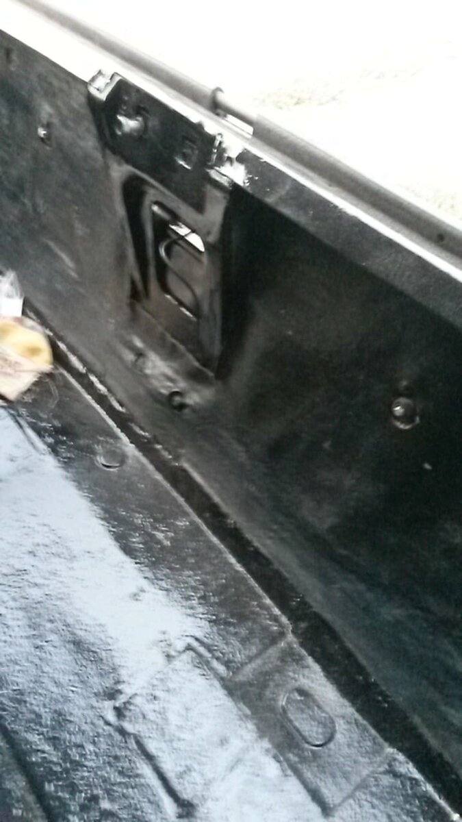

После небольших манипуляций багажник стал выглядить так.
Реакции: Gustaff88
3 253
6 441

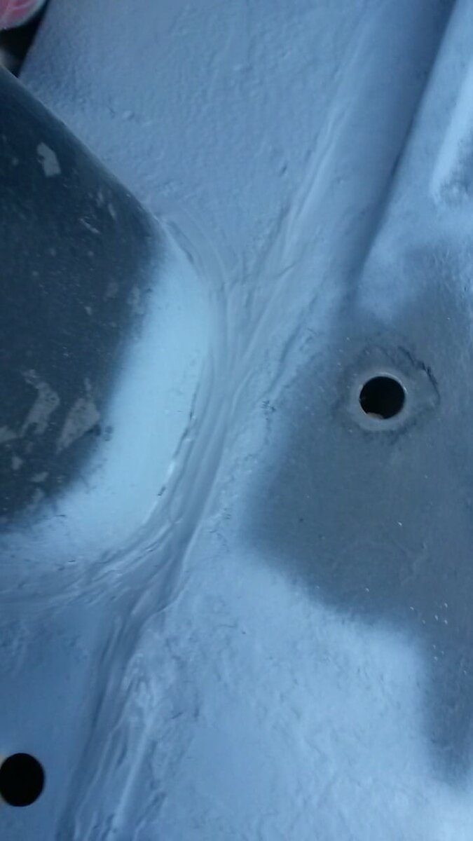

Ржа была прошкурена, далее преобразователь ржавчины, слой кислотного грунта. Два слоя эпоксидного грунта. Далее слой Виковской грунтовки двухкомпонентной и дедовская круглая кисточка для придания заводской шагрени. Сверху окраска Виковской акриловой эмалью за 2 раза. Заводская шумка предварительно снятая и отмытая села на 88 клей на свои штатные места.
Раптор и прочую "гомосятину" которую советовали для покрытия багажника изнутри отмёл сразу. Только акрил и старые технологии 😊

Нет фото свежеошкуренного непокрытого участка?
mickas
18.09.2011
1 410
1 886
А кислотный и эпоксидный грунты не нужно перекрывать акриловым? Они нормально взаимодействуют?
3 253
6 441
3 253
6 441
Так я же писал выше, что после обработки кислотником и эпоксидкой, наносил слой Виковской грунтовки. Она и есть акриловая. Краска по ней то-же Вика акриловая.

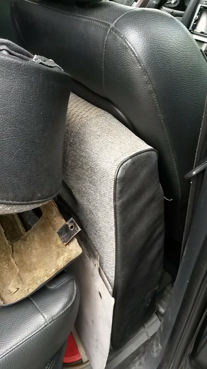

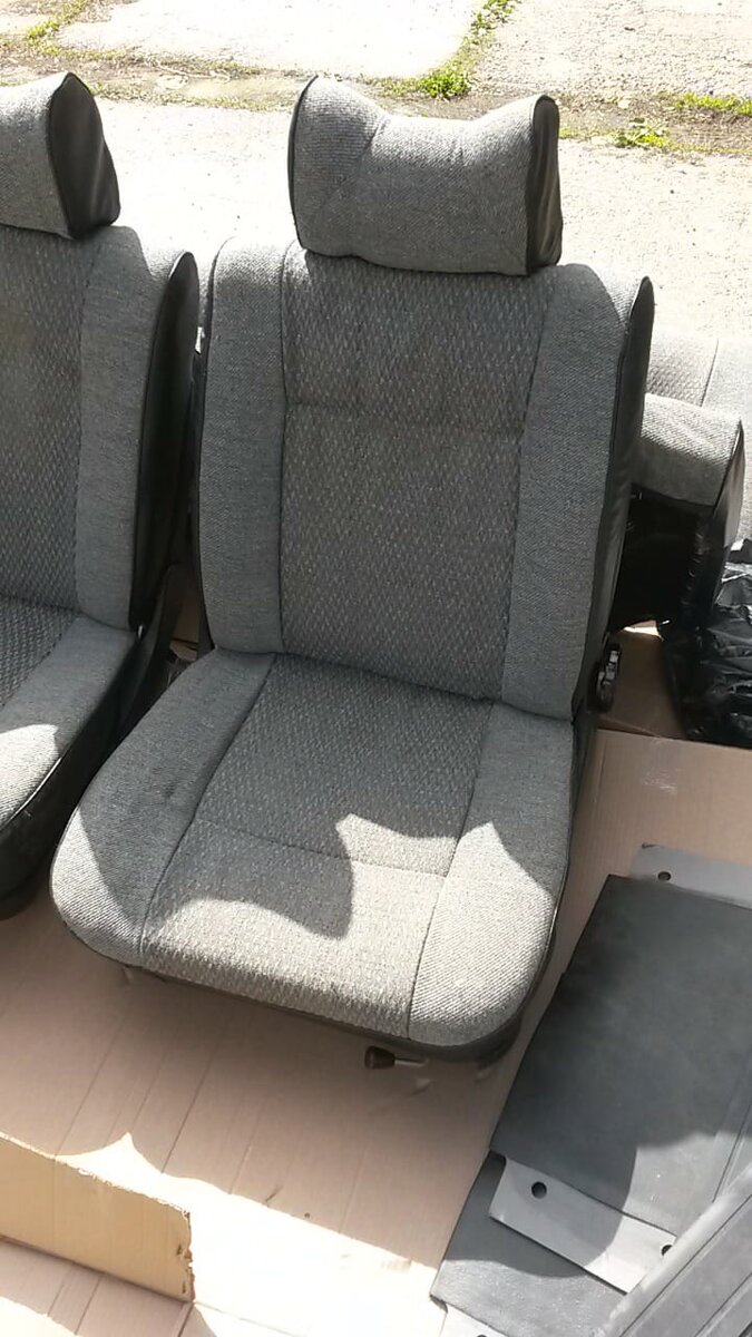

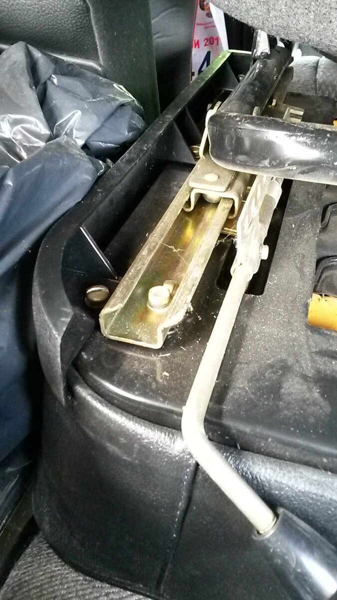

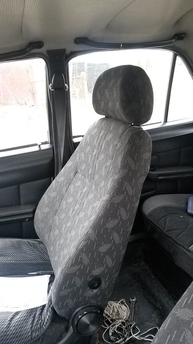

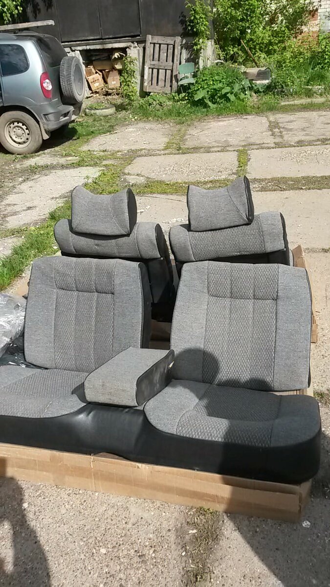

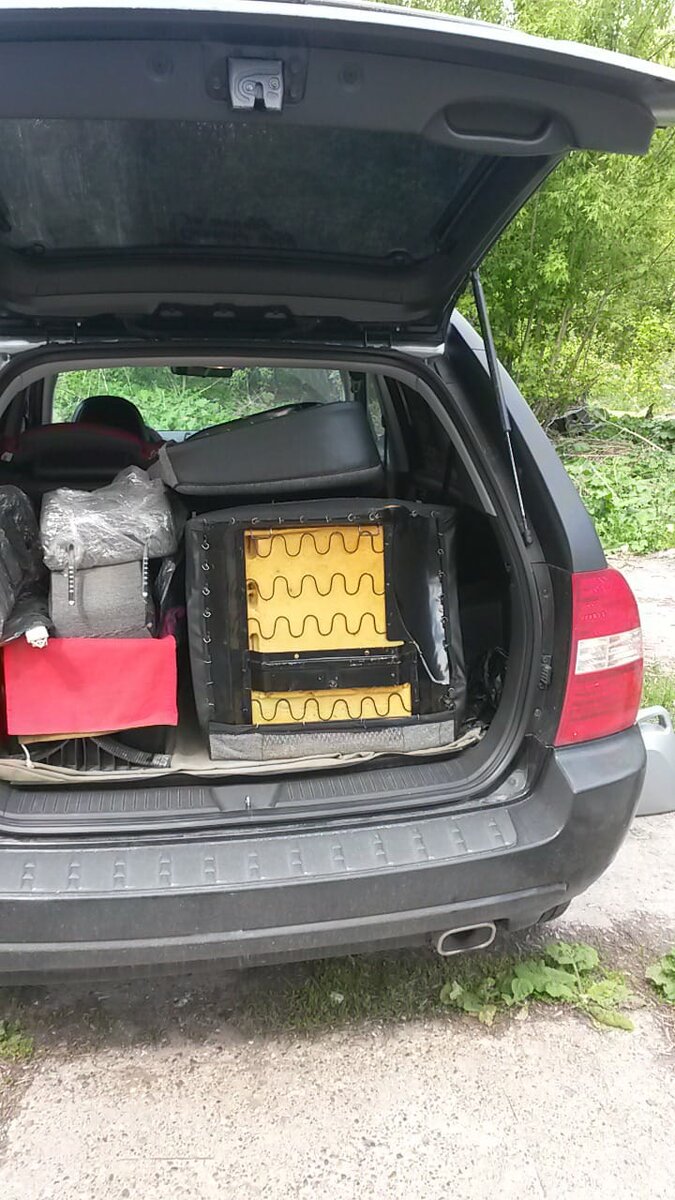

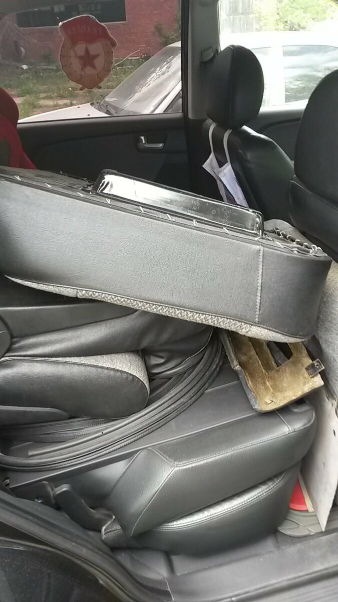

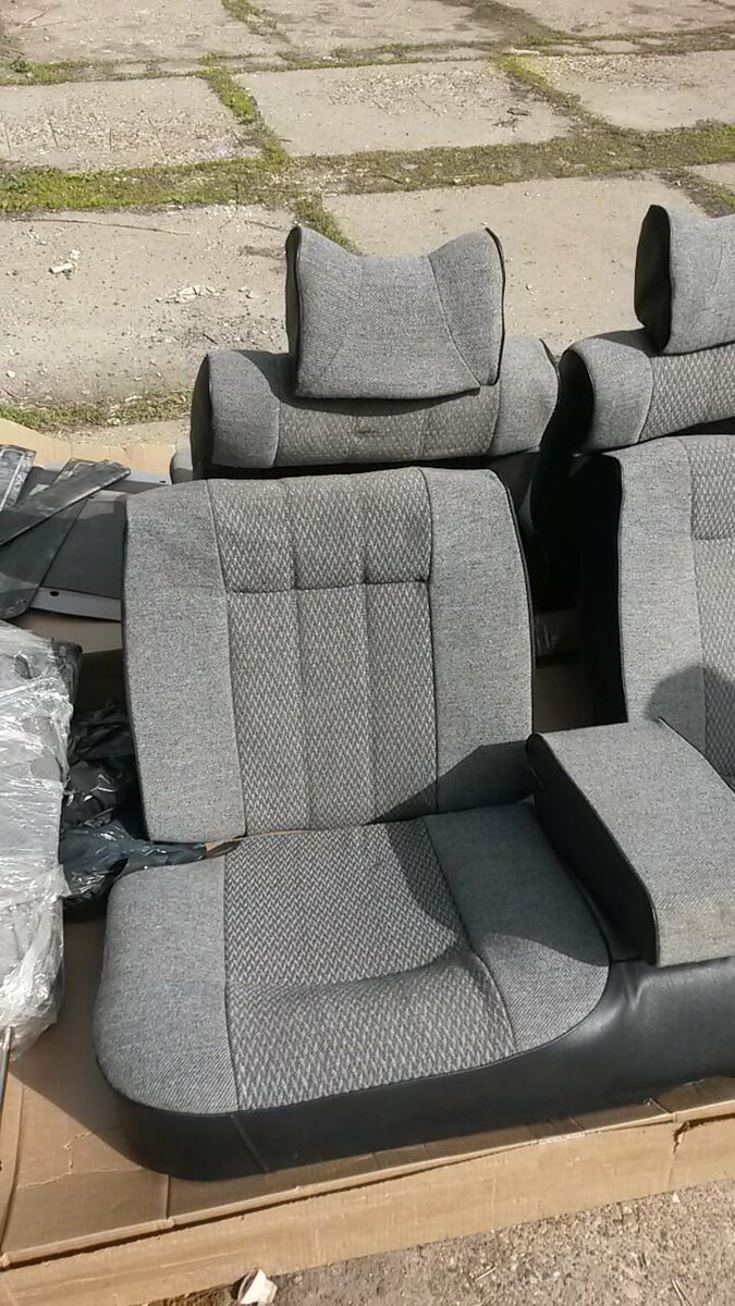

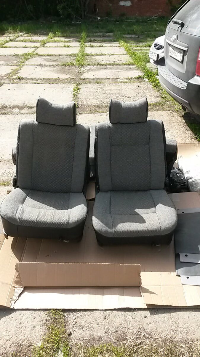

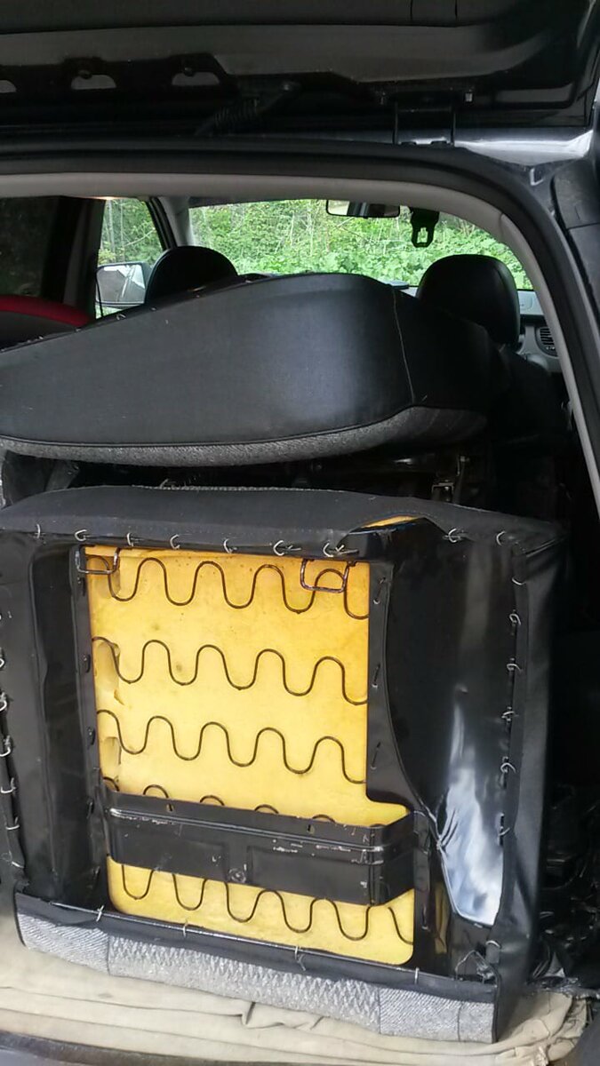

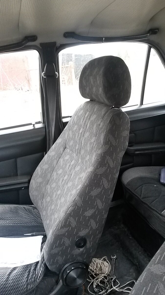

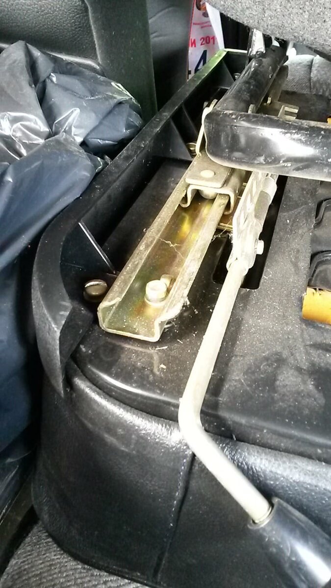

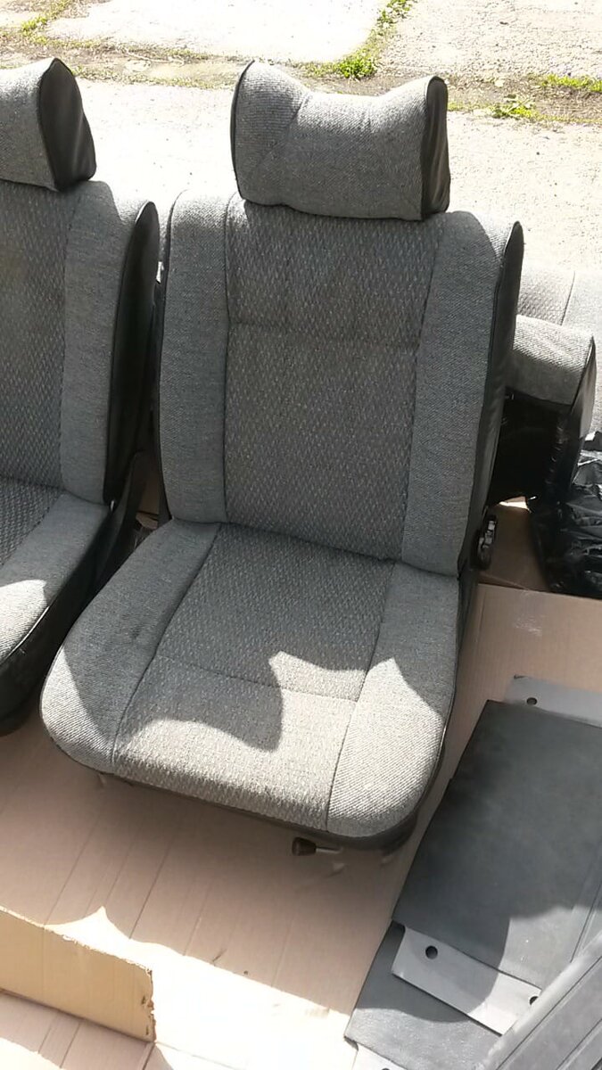

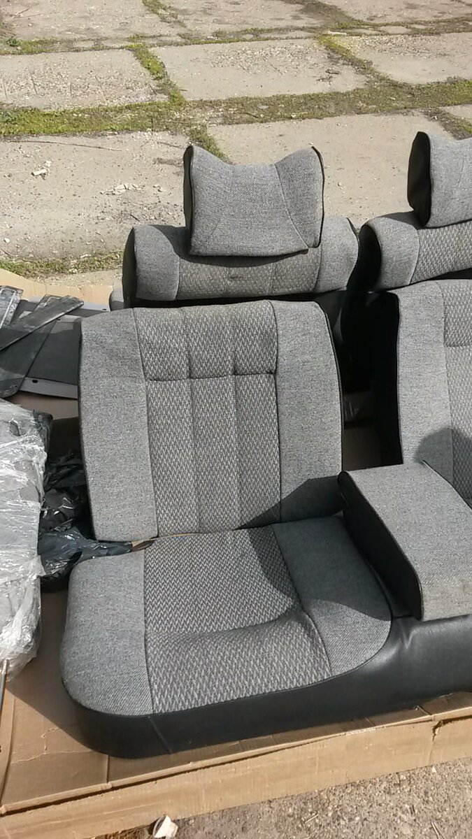

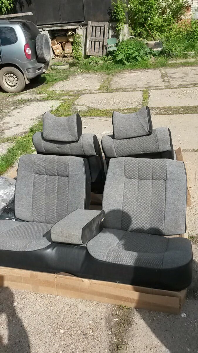

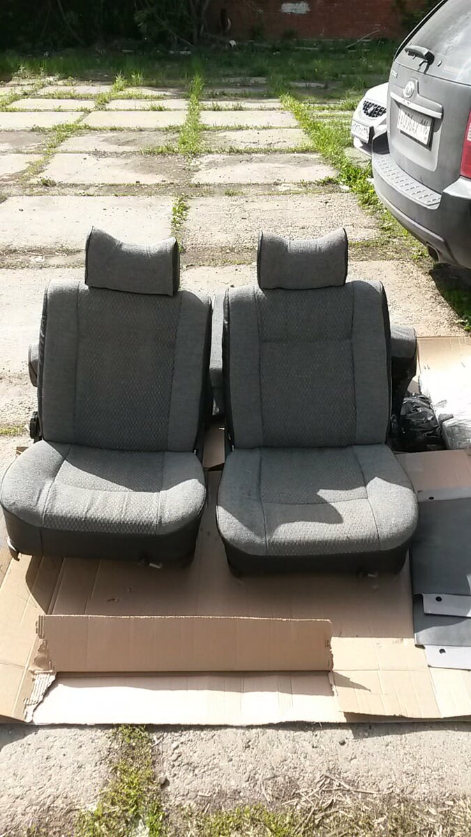

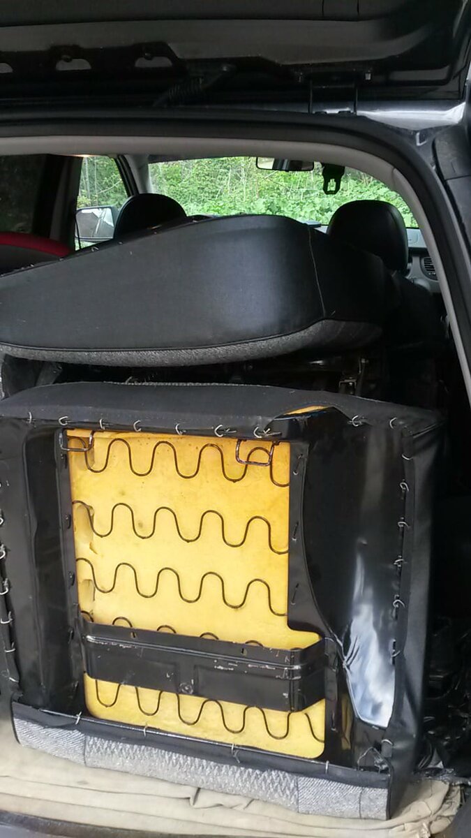

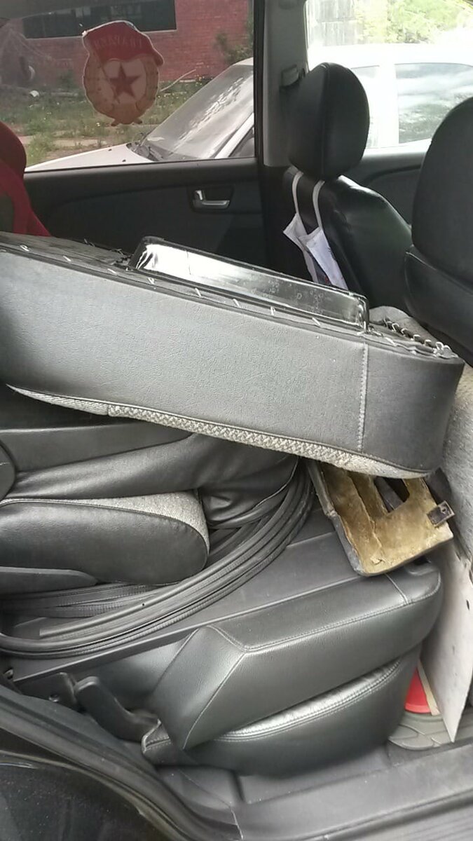

Поскольку на машине прежним хозяином были установлены кресла от ГАЗ 3110 - пришлось заняться поисками оригинала. Он был найден в отличном состоянии в городе Казани у одноклубника. Сиденья серого цвета от моей модели. А заодно и прочие элементы салона. Сидушки обошлись в 20 тысяч, что очень хорошо. Судя по цинку на салазках хранились сидушки хорошо.
