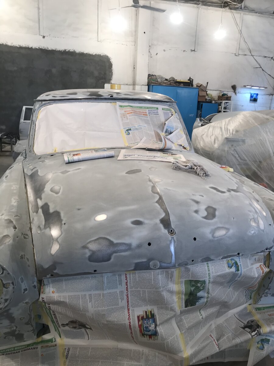

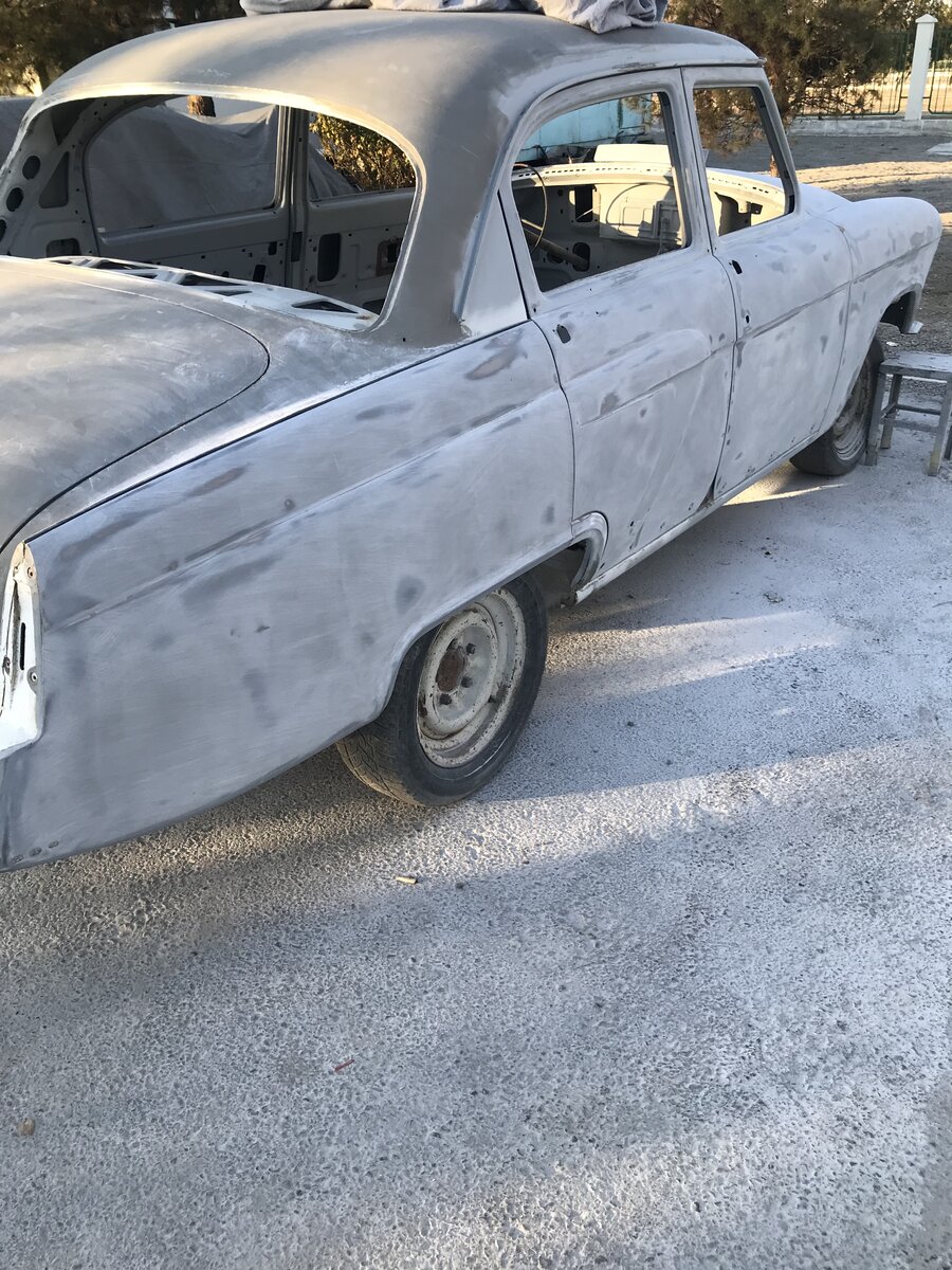

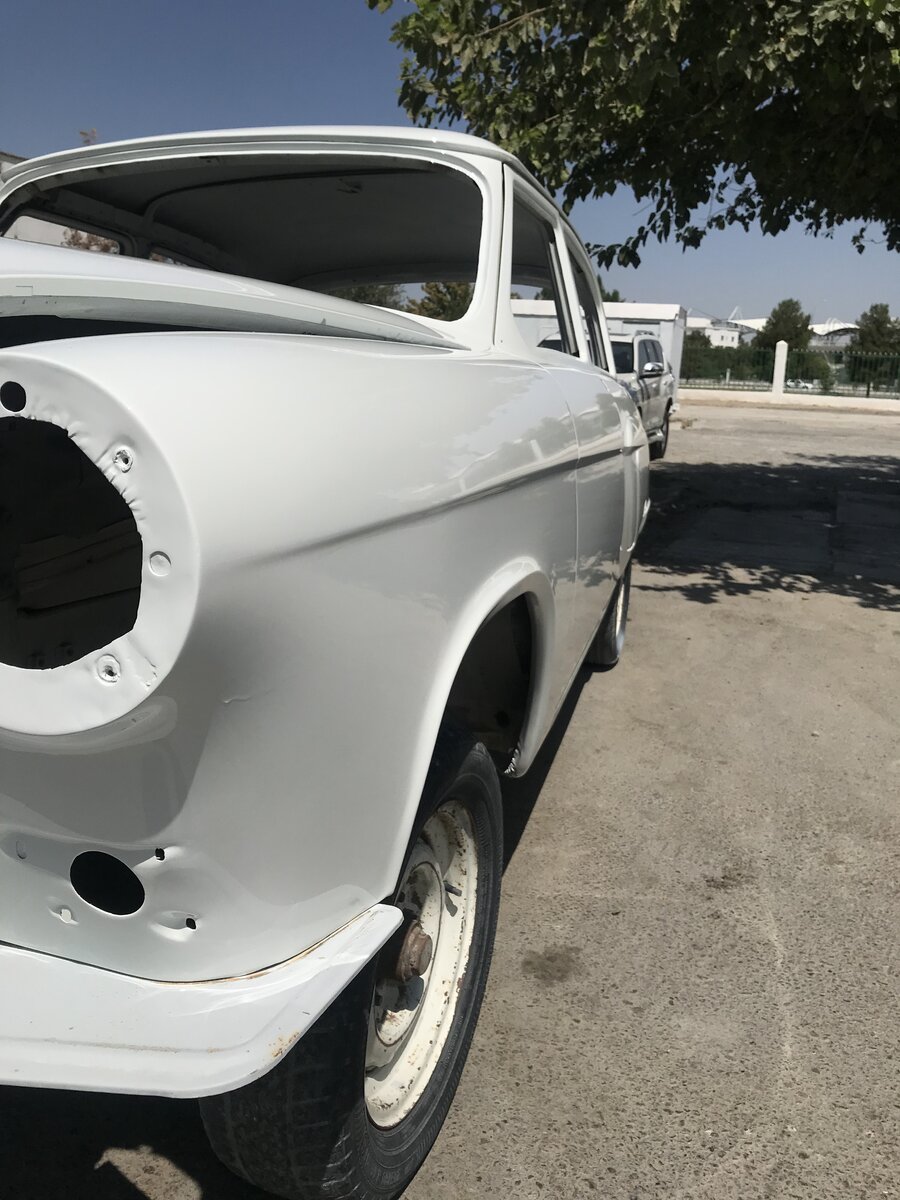

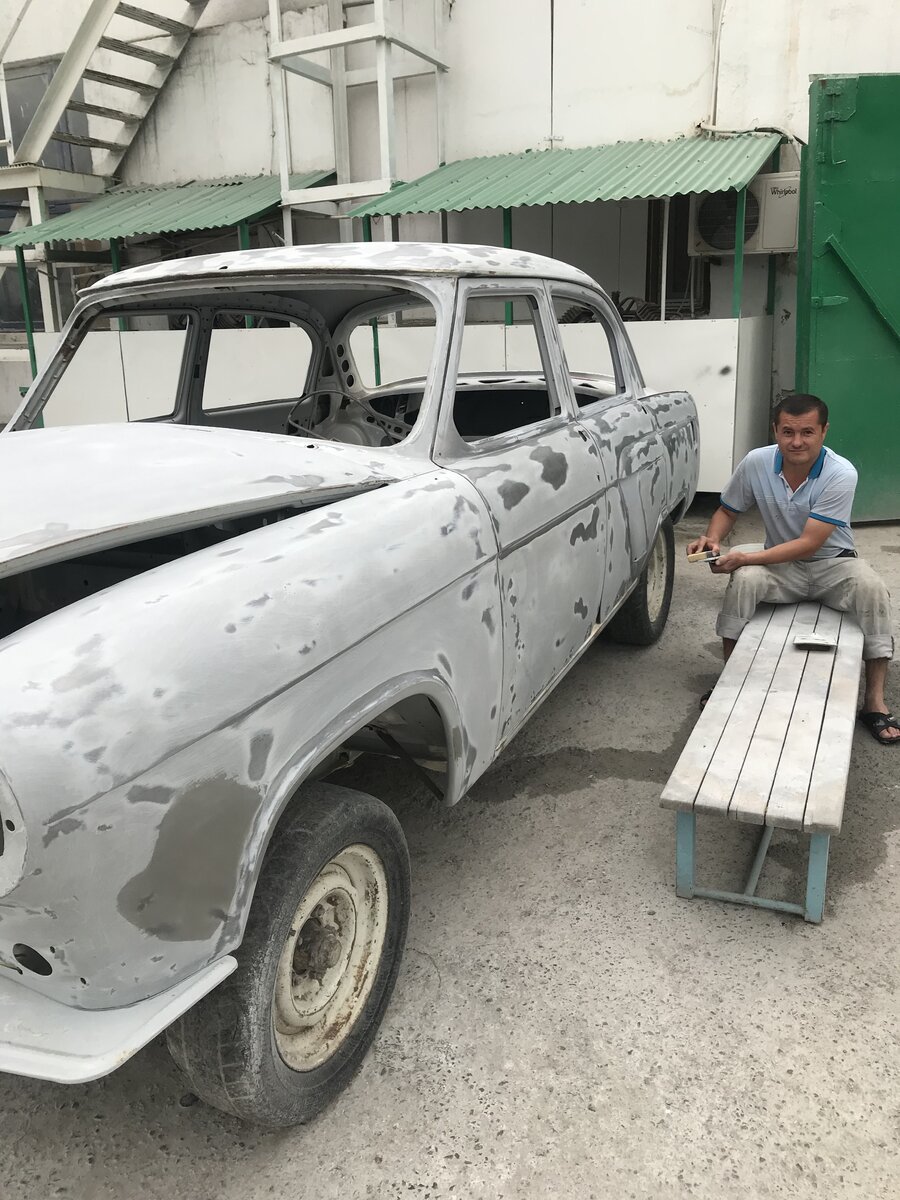

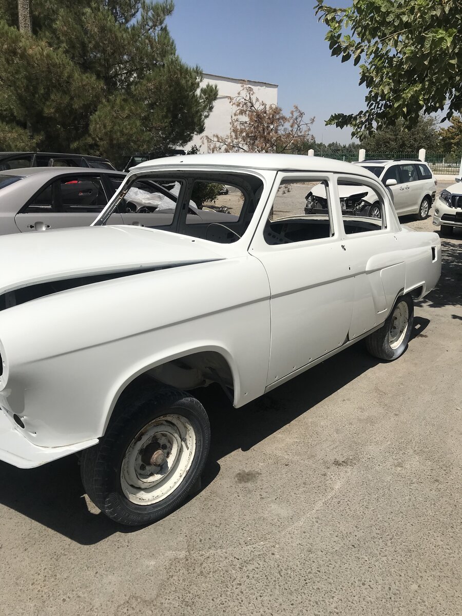

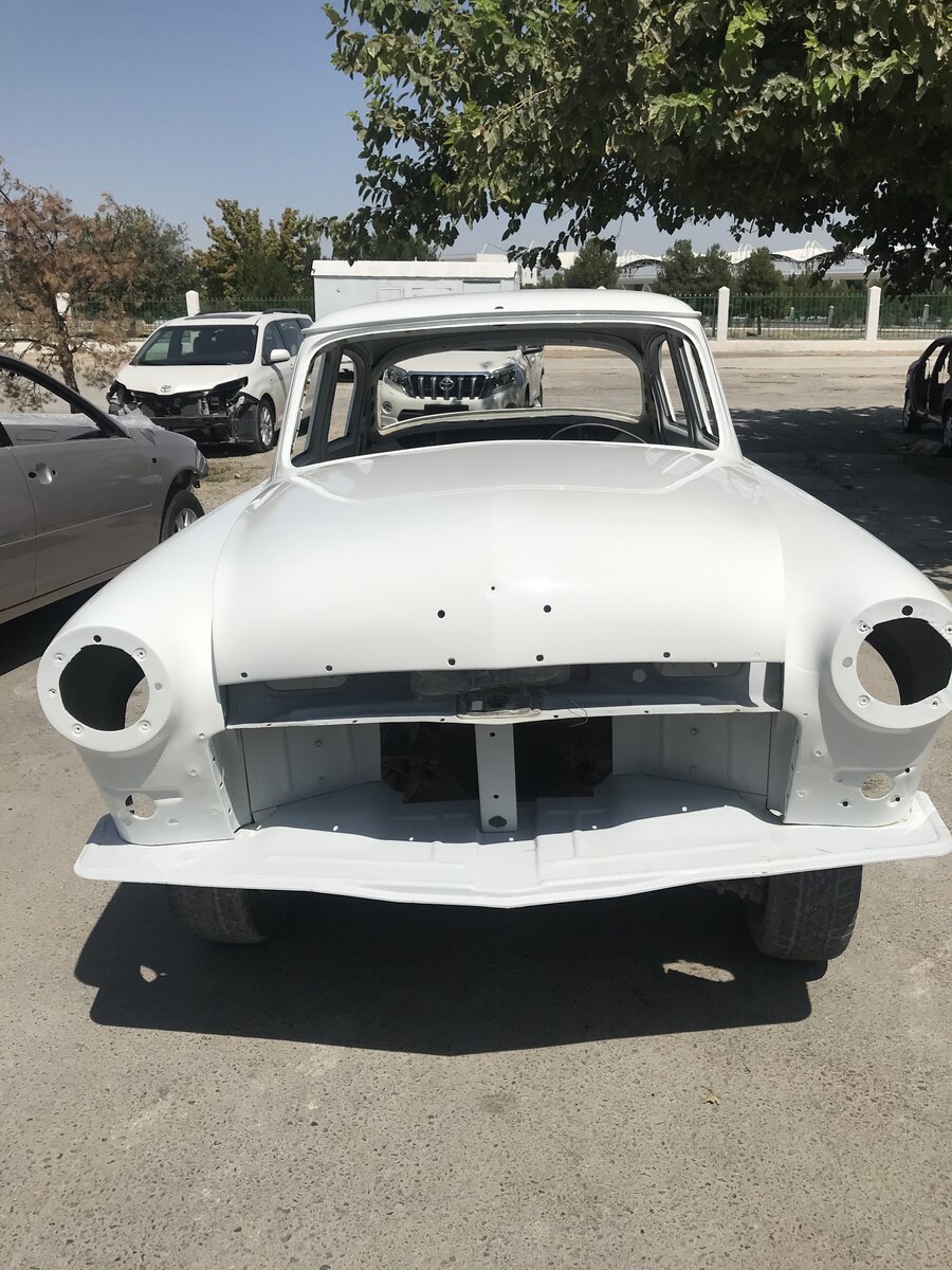

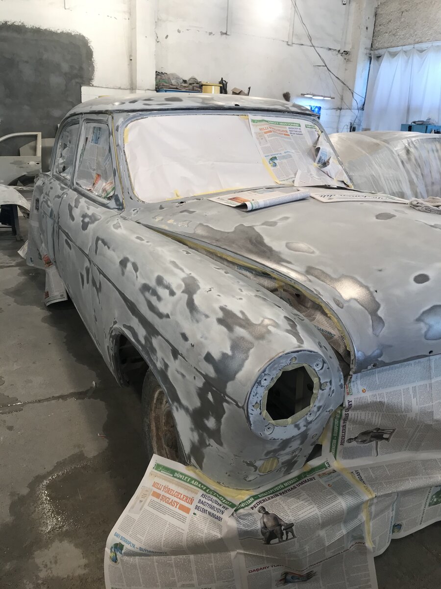

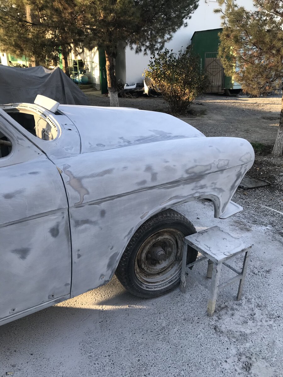

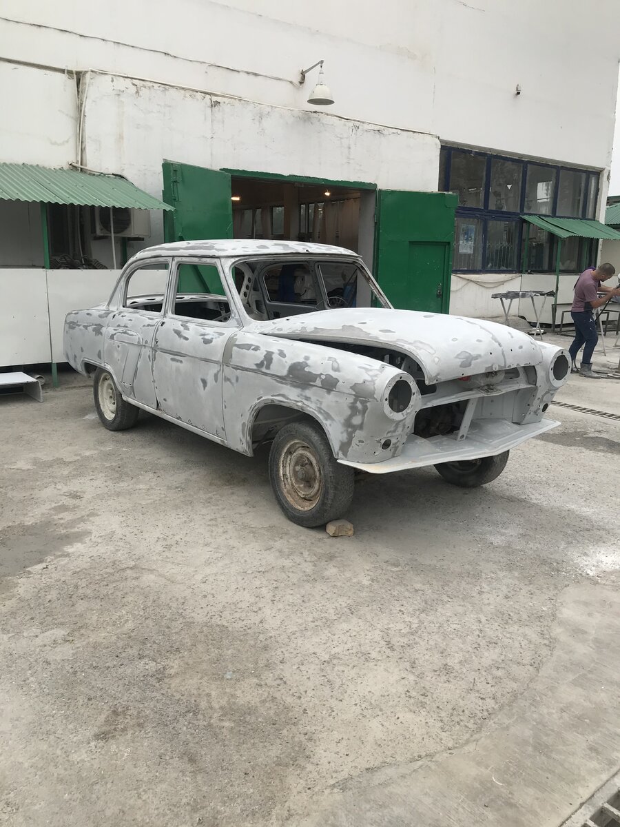

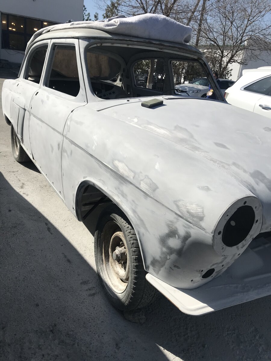

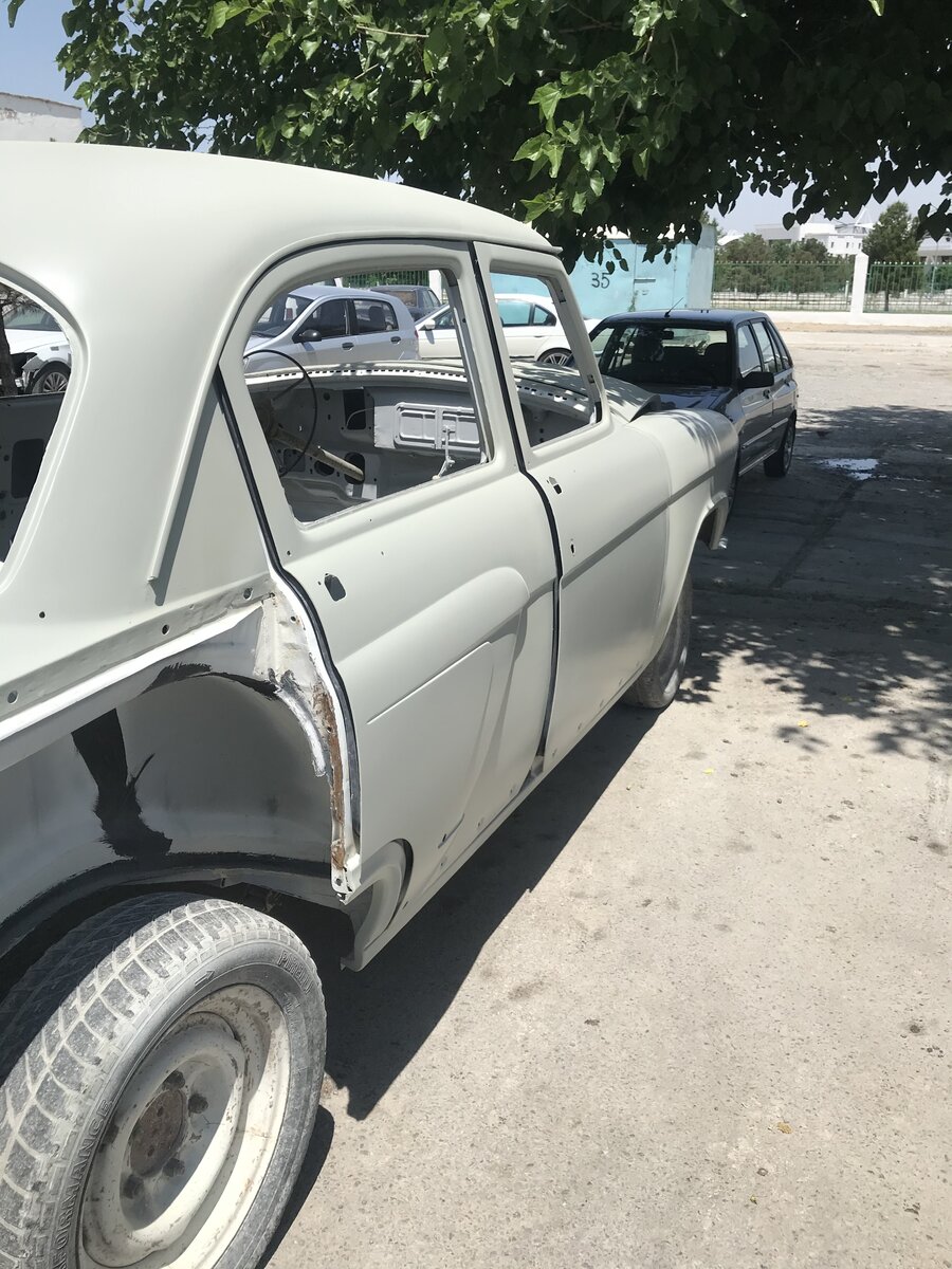

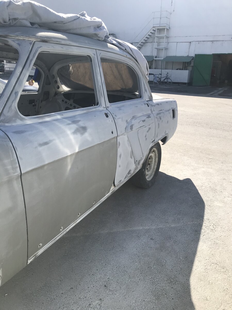

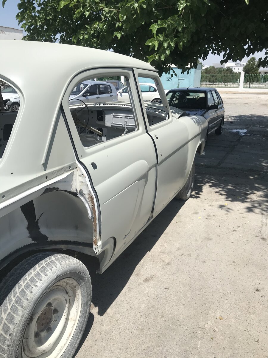

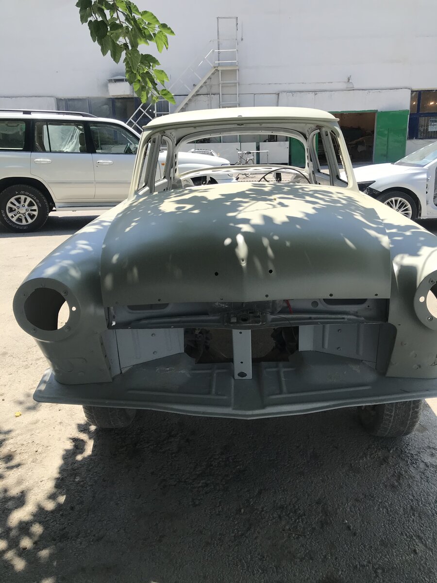

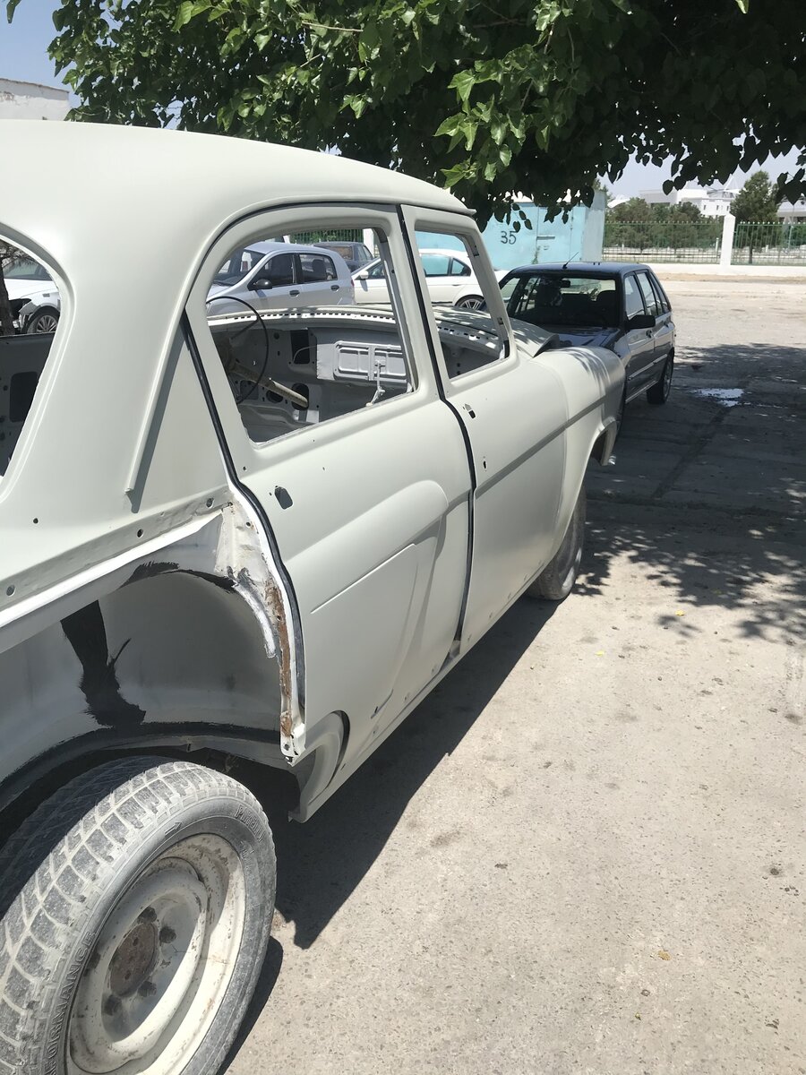

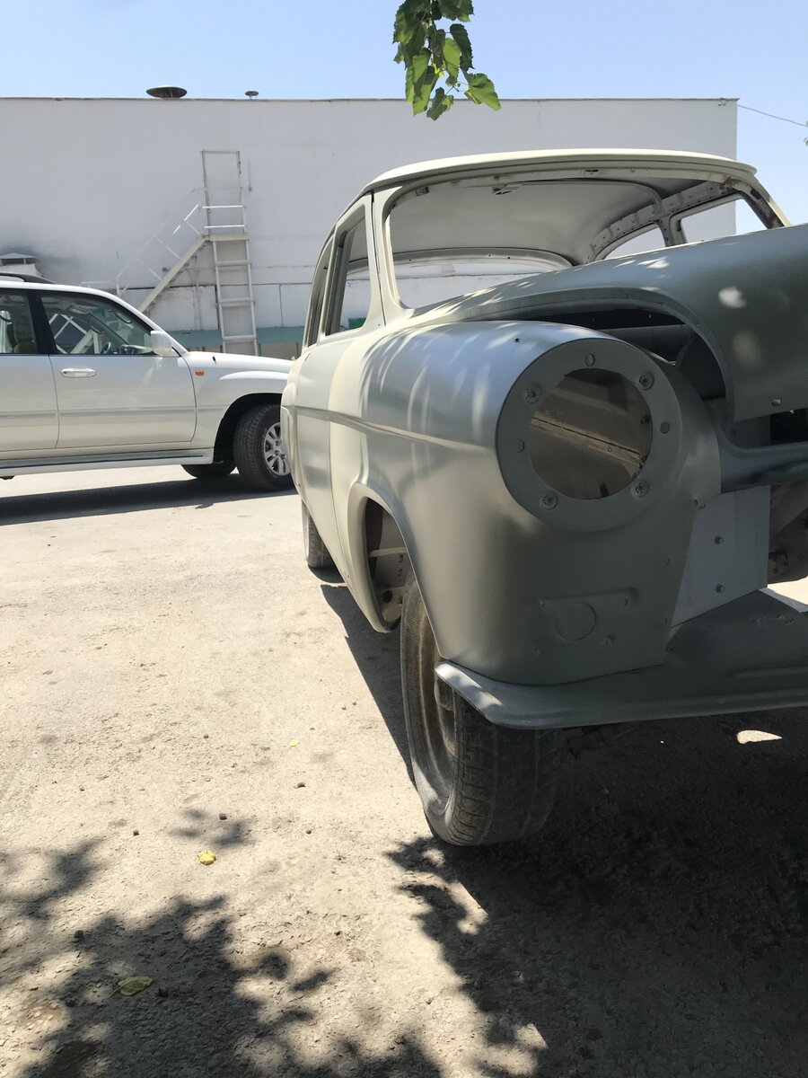

Все движется немного медленно но главное верно.Грубые работы по выравниванию кузова закончены.
Главная цель на этом этапе была оставить минимальны слой алюминиевой шпаклёвки,вроде достигли нужного результата путём просаживания шишек на метале и рихтовки крупных ореолов
4 258
9 257

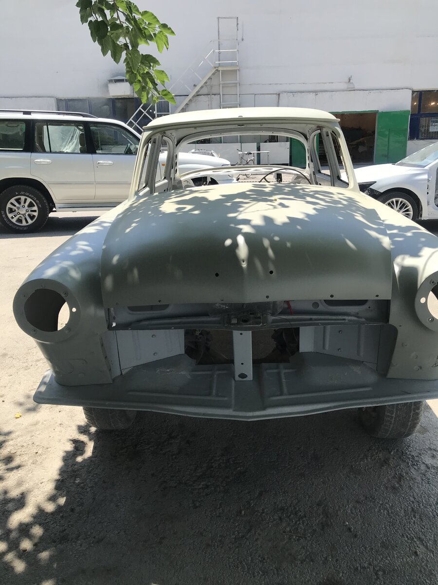

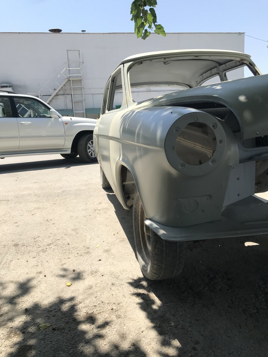

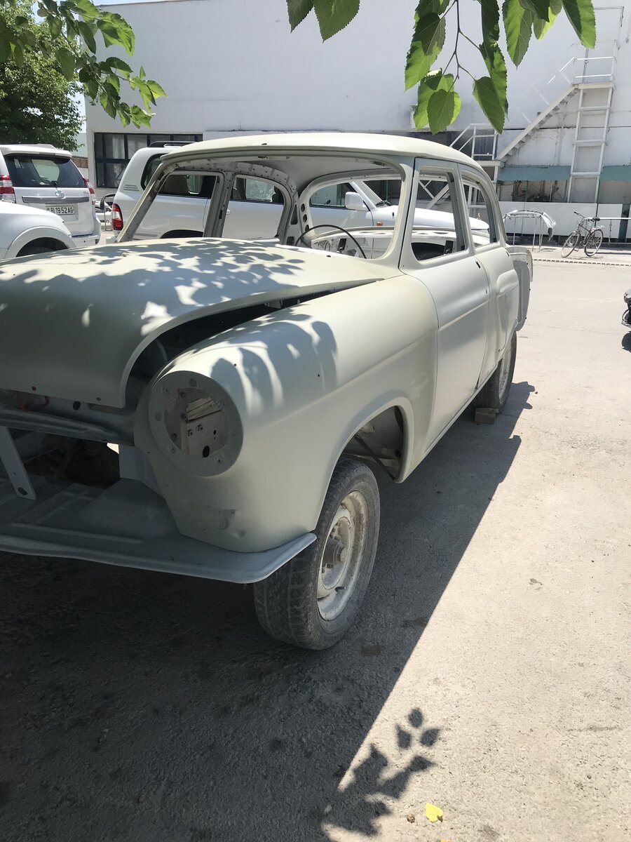

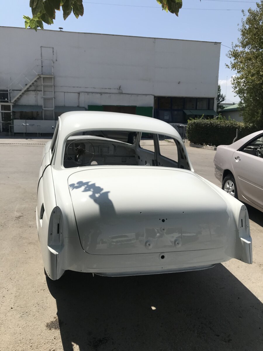

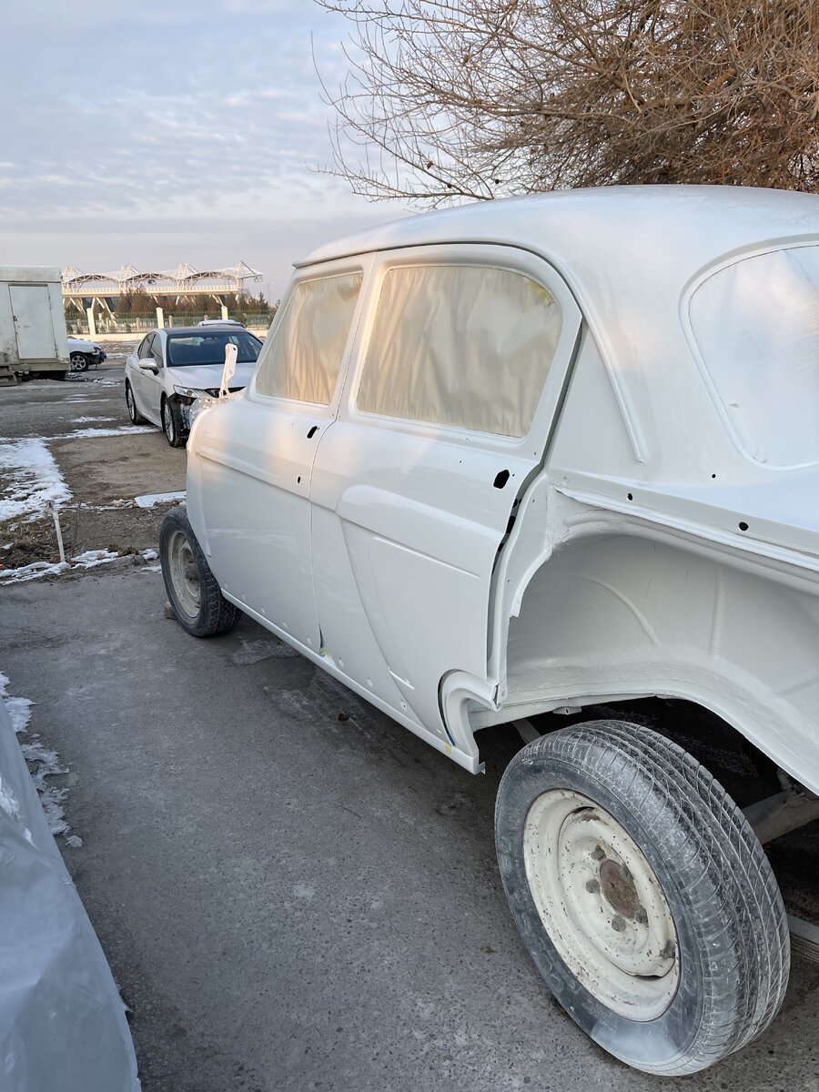

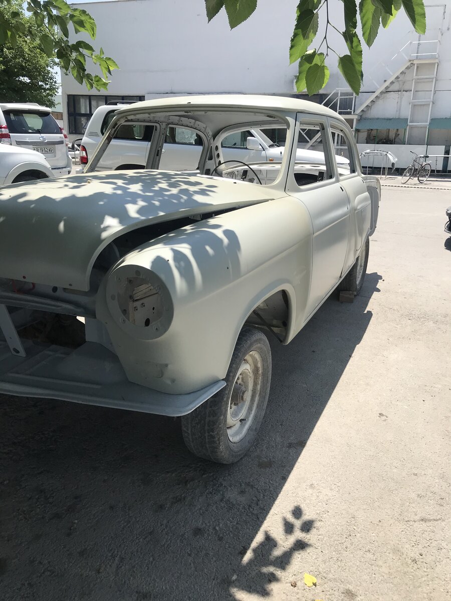

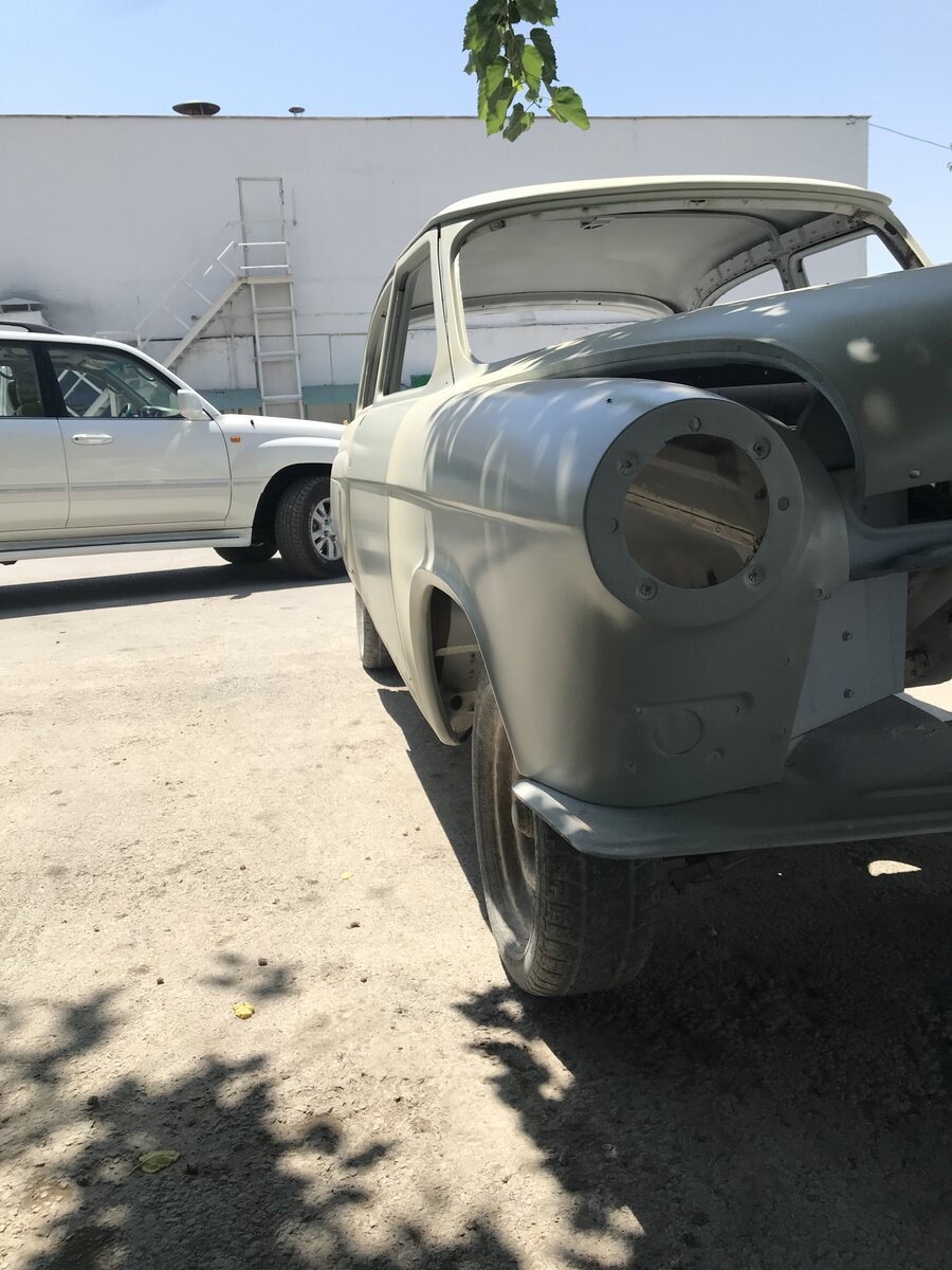

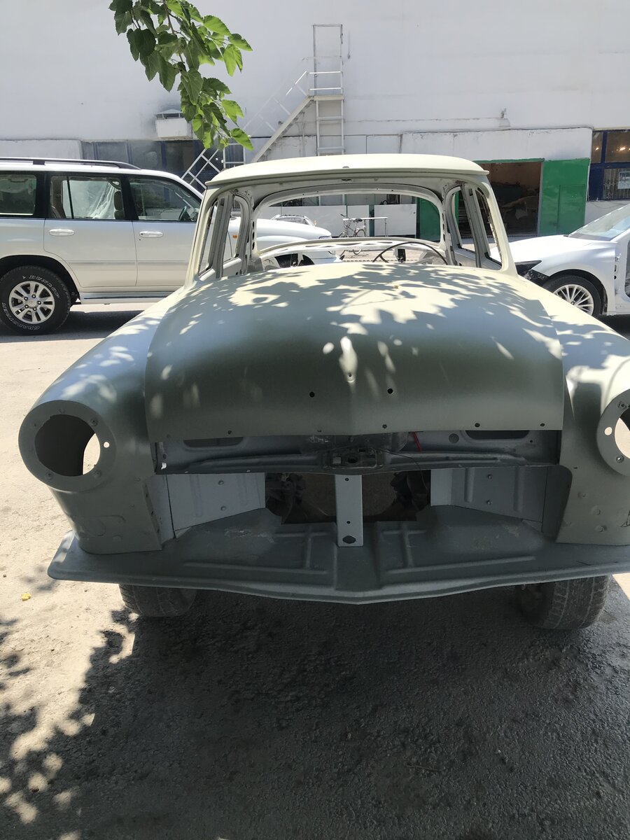

После покрытия 5тью кг грунта 5+1 выглядит ничешно)))
10 дней сушки в тени при солнечной погоде,далее в работу пойдёт жёлтая финишная шпаклёвка,затем ещё один слой грунта,и контрольный покрас акрилом.

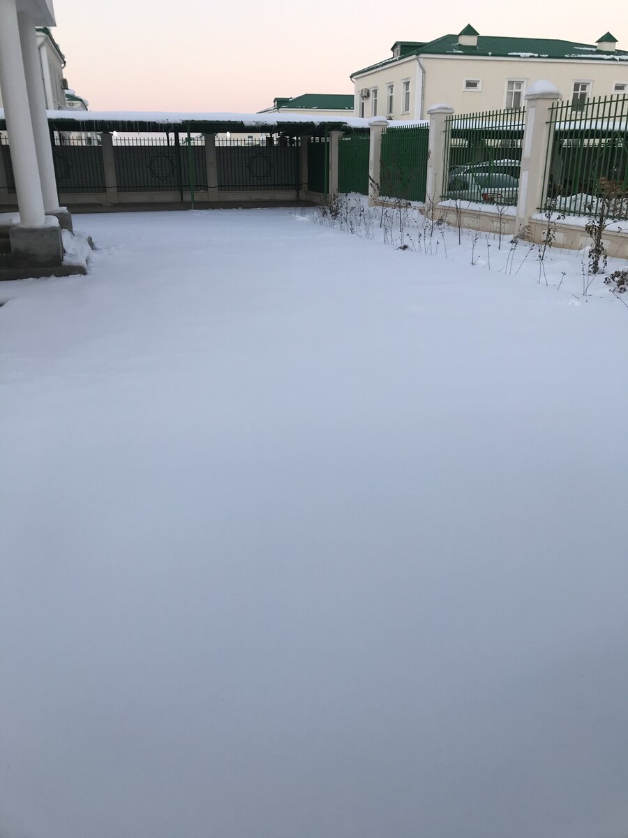

26 декабря 2020г выпал снег и очень много,для жителей Туркменистана это большое чудо и подарок природы.
Дети наигрались вдоволь)))

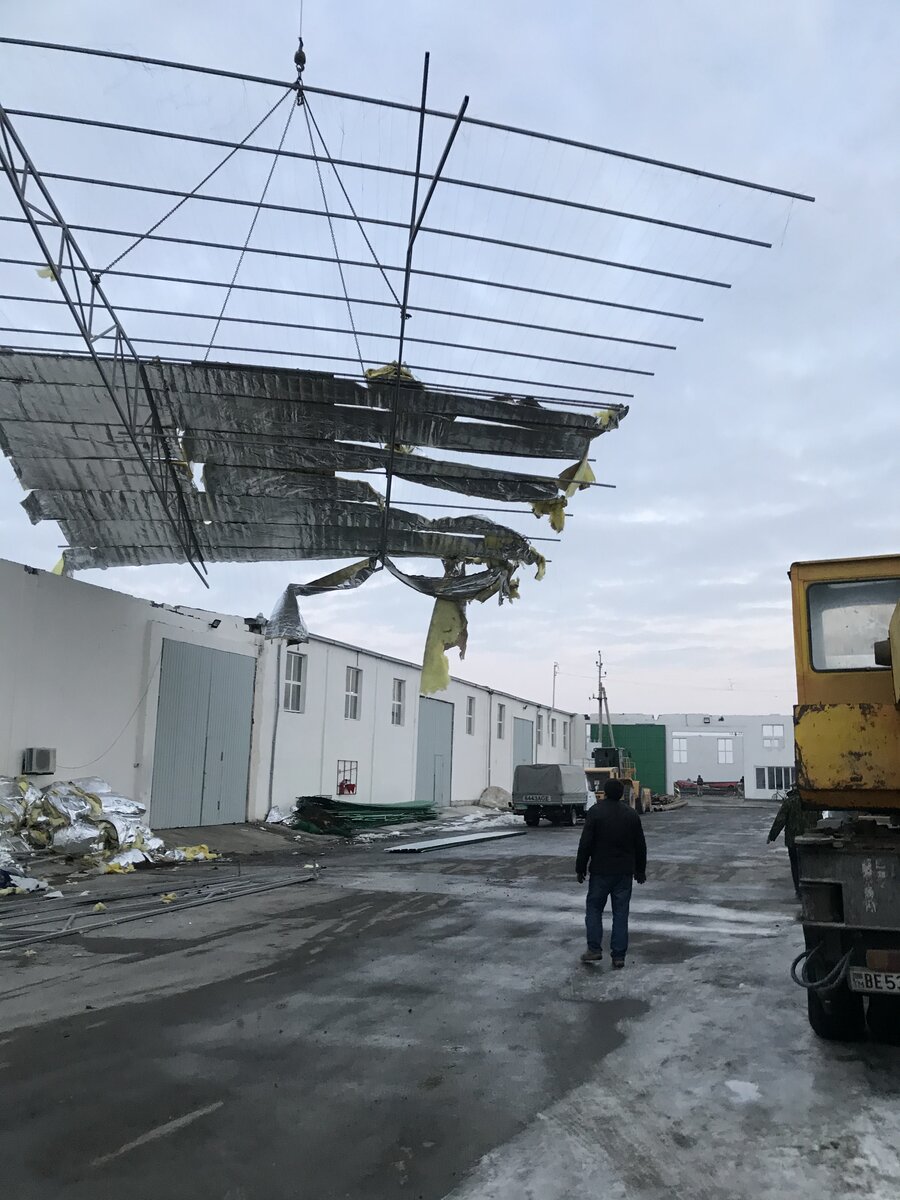

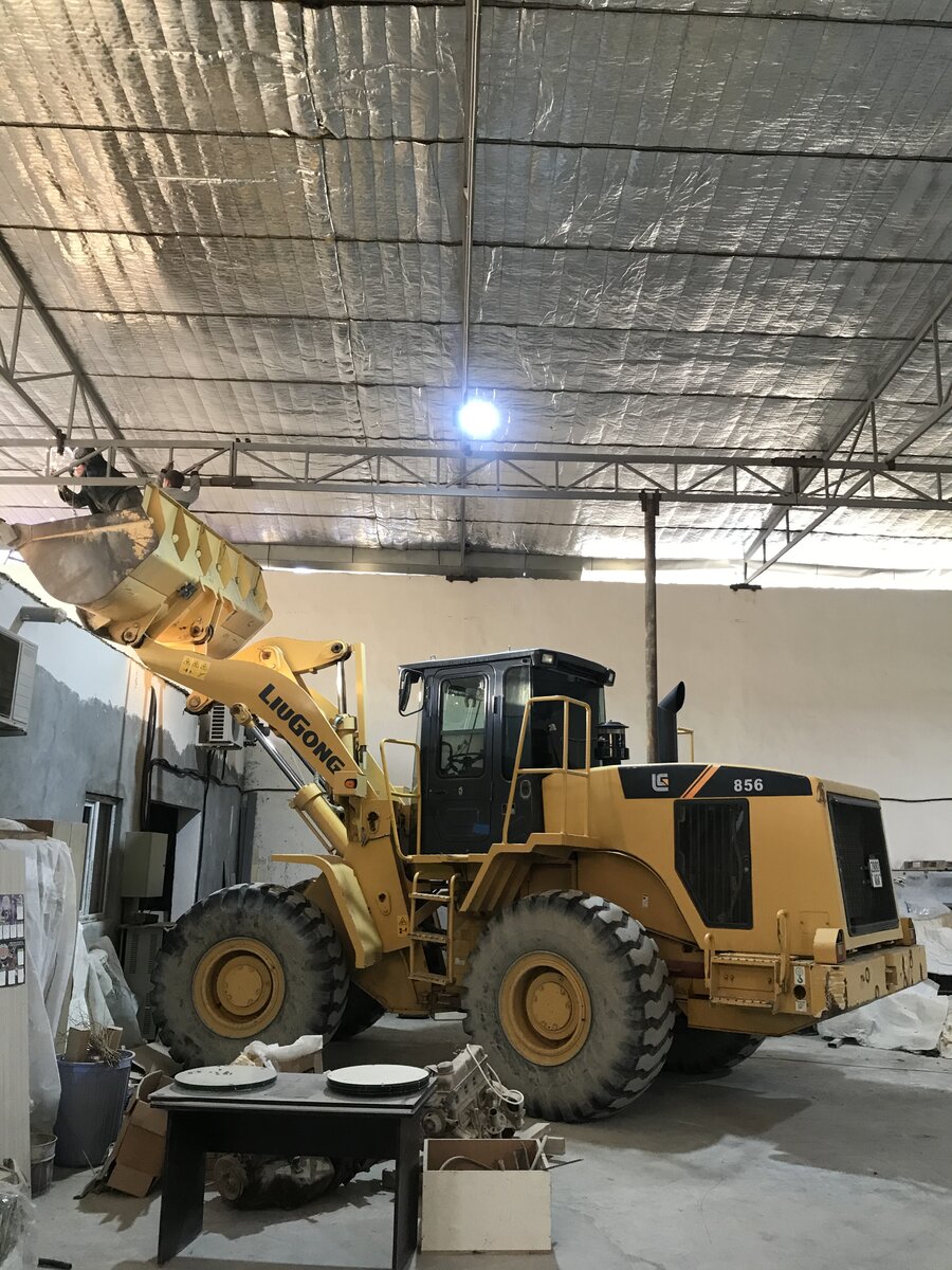

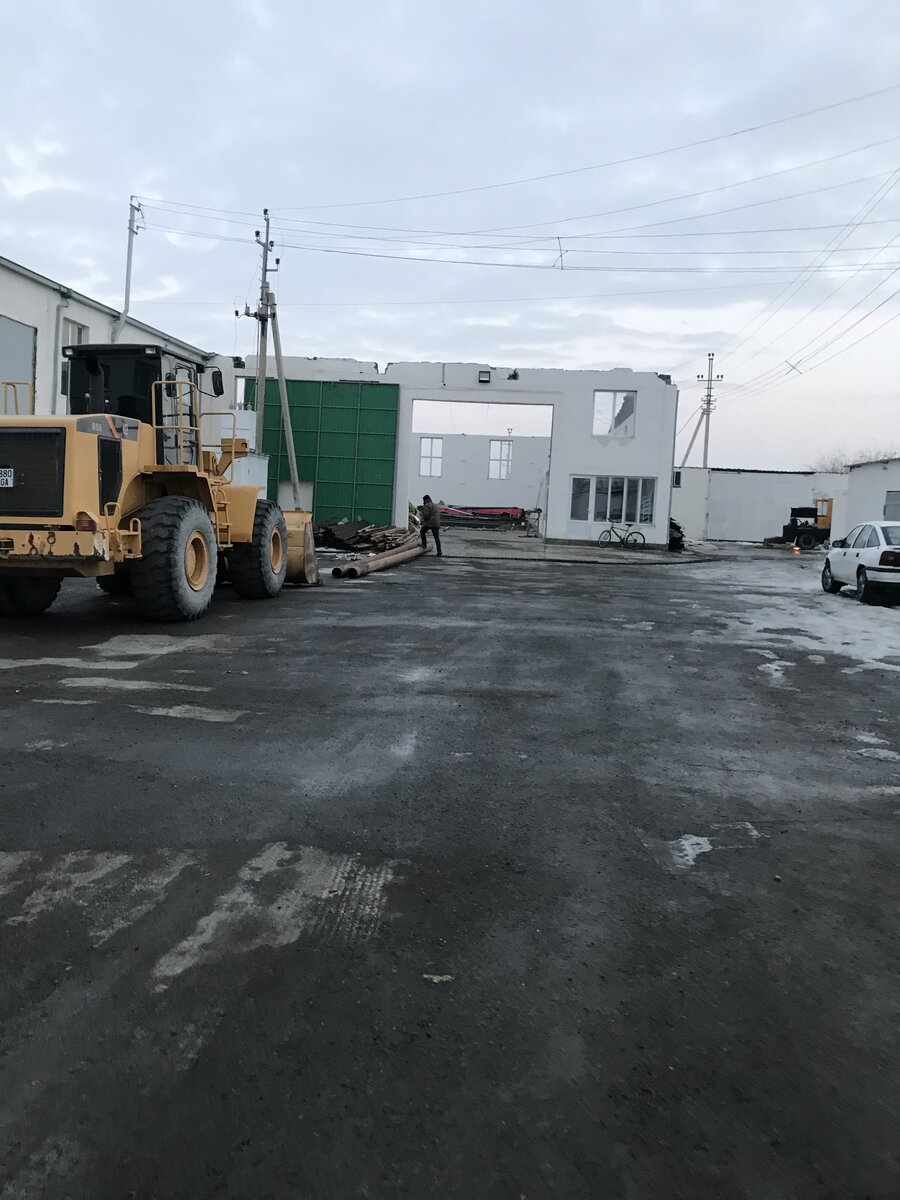

27декабря в 05:33 утра в 5 ангарах общ подядью 6т кВ метров обвалилась крыша полностью.Благо дело людей не было,и никто не пострадал!
В 7:00 звонит Охраник территории нашей и говорит,Рустам все крыши обвалились только твой цех крыша немного прогнулась но стоит!
Да подумал я про себя такие страсти с утра пораньше не совсем усваивает мозг,холодный пот прошиб на сквозь меня.
Ноги в руки и лечу на летних покрышках по льду в цех,не знаю как но доехал за 25мин,даже быстрее чем в сухую погоду!
Заехав на территорию не поверил увиденному,все цеха без крыш,только мой цех устоял,правда все фермы немого погнуло!
на фото Перед моим цехом стоит Газель.

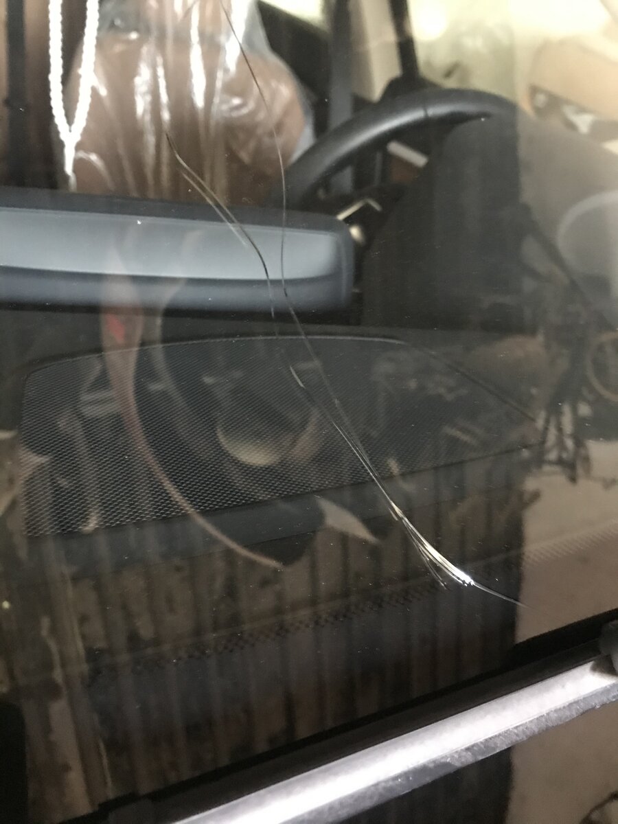

Дернул меня черт помыть Бмв.
Такое у меня в первые за всю историю моего вождения авто!!!
Прогрел мотор,выехал изгаража,подъехал к цеху чтоб обдуть пыль,обдул пыл,поехал под навес где всегда мою свои машины,заехал под навес,мойщик начал мыть,я в офис.
Через 5мин звонит мойщик и говорит,я дотронулся губкой до лобового и был щелчок и кажется лопнуло стекло!
Дошёл до машины и увидел две линии по центру стекла.
Мойщик стал чуть ли не плакать и говорить я только притронулся губкой с водой и он лопнуло!
После всего происходящего в моей жизни посмотрел на эту ситуацию сквозь пальцы,это просто расходы подумал про себя и вернулся в офис!
Стекло должно прийти на днях!
Единственное о чем подумал что на новой машине будет стоять меняное лобовое стекло!

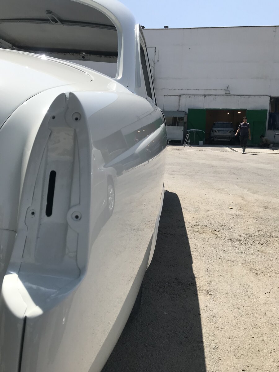

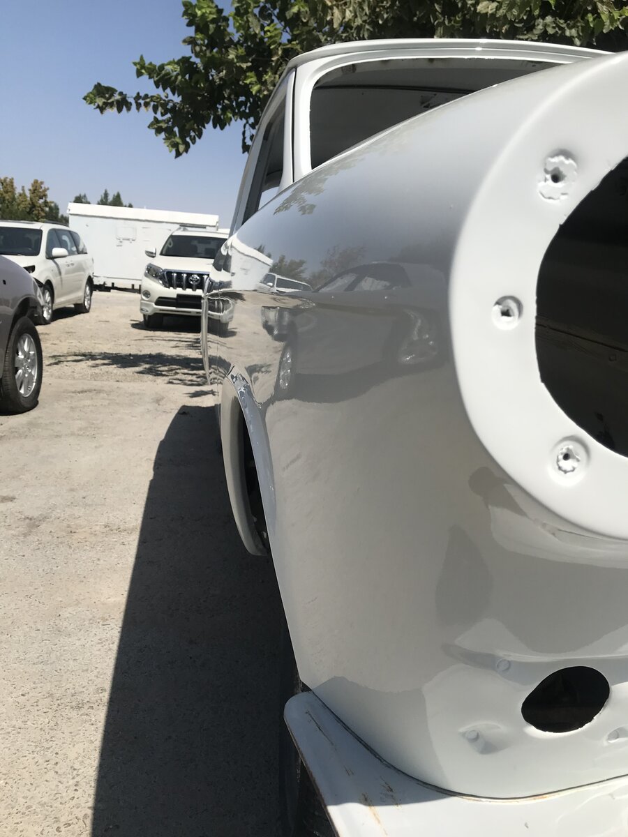

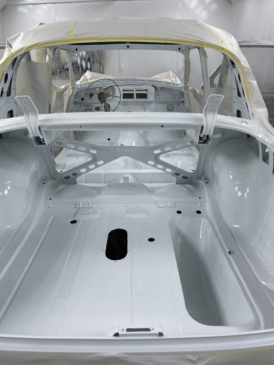

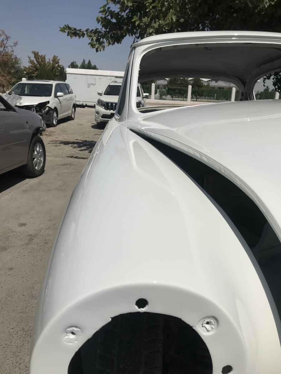

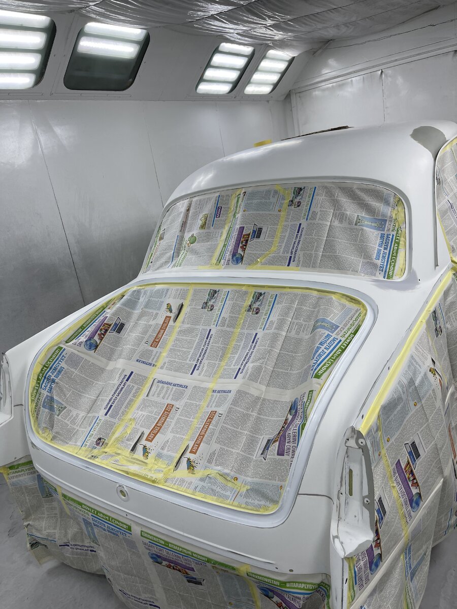

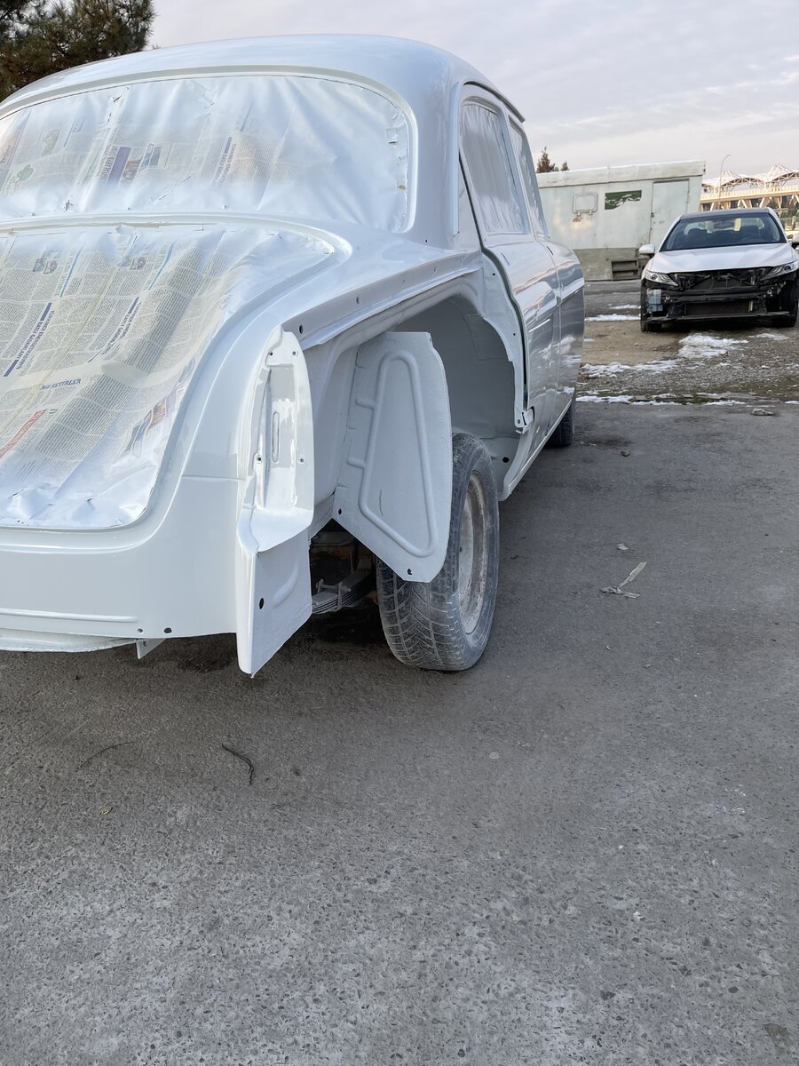

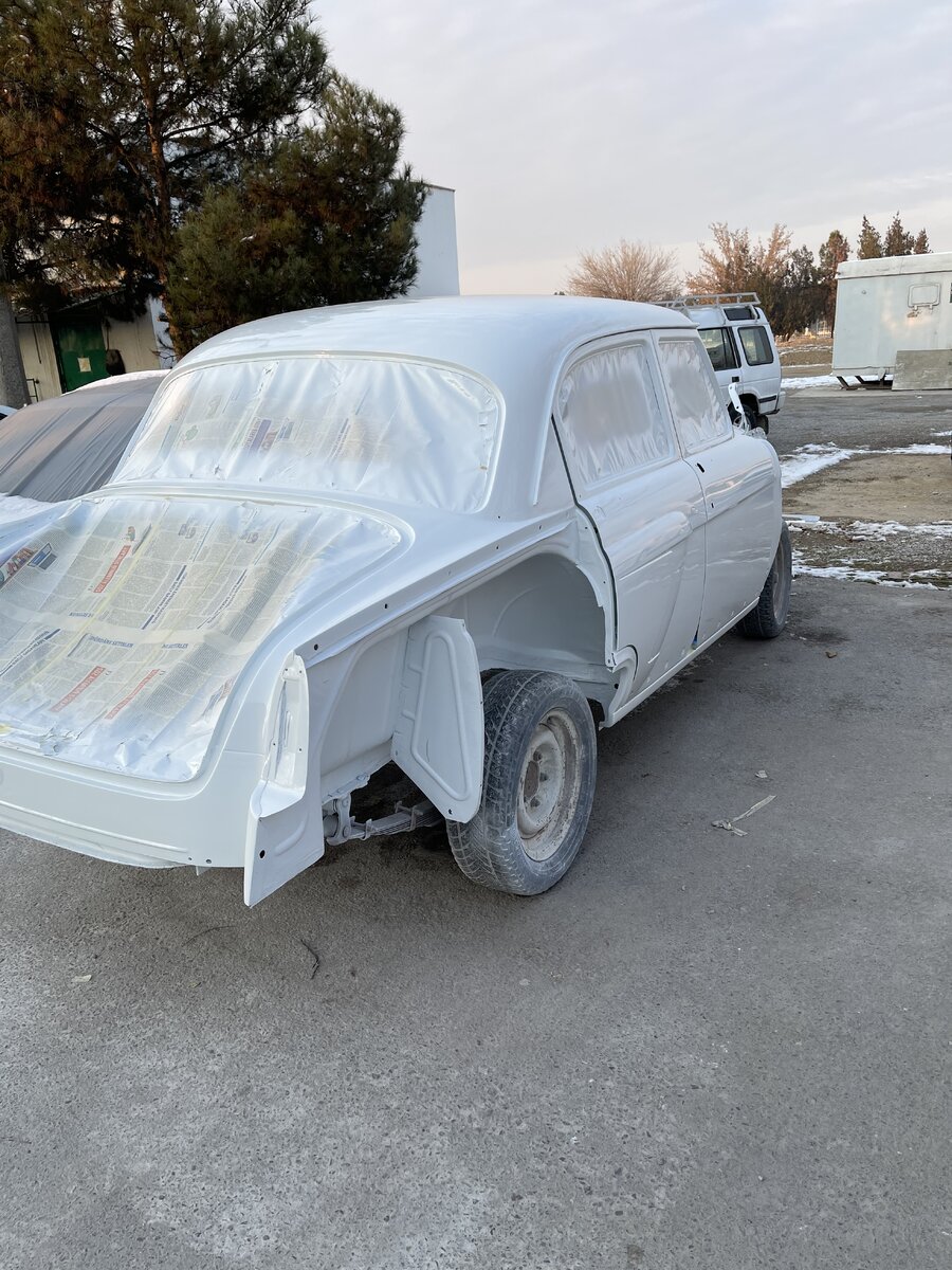

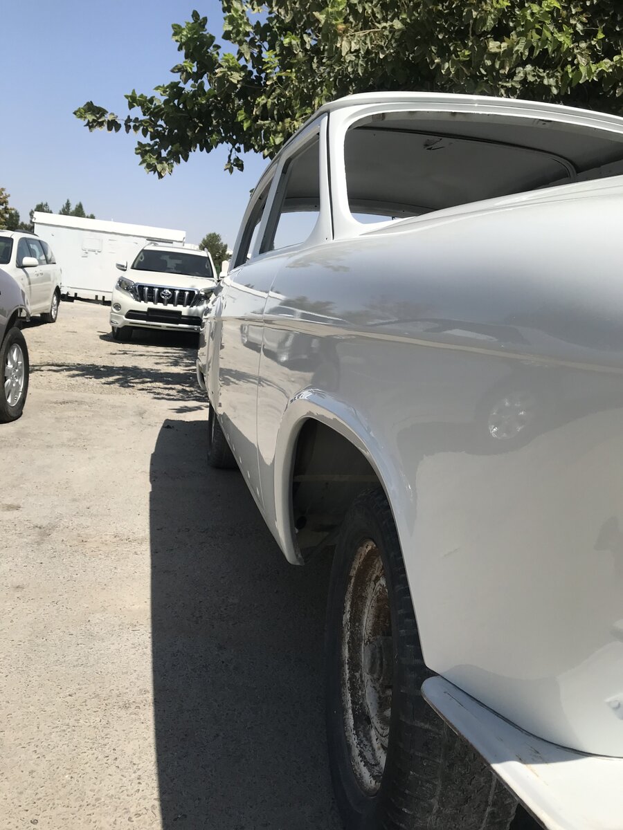

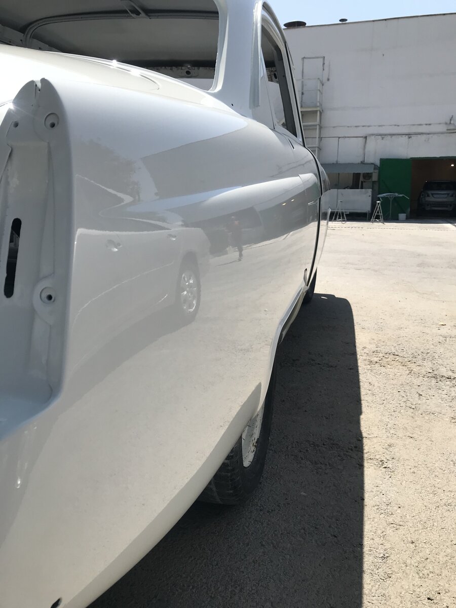

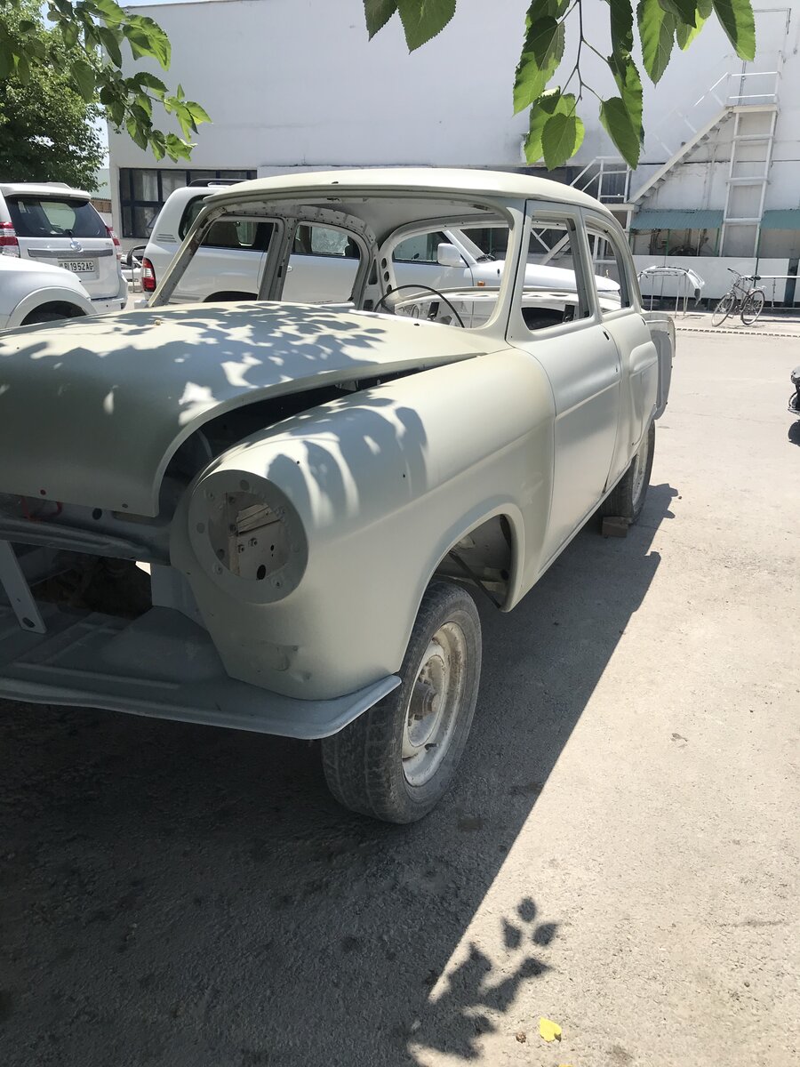

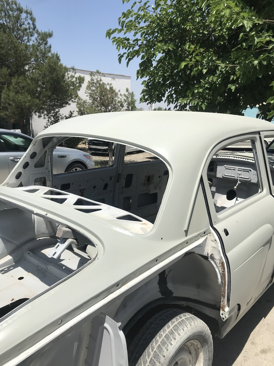

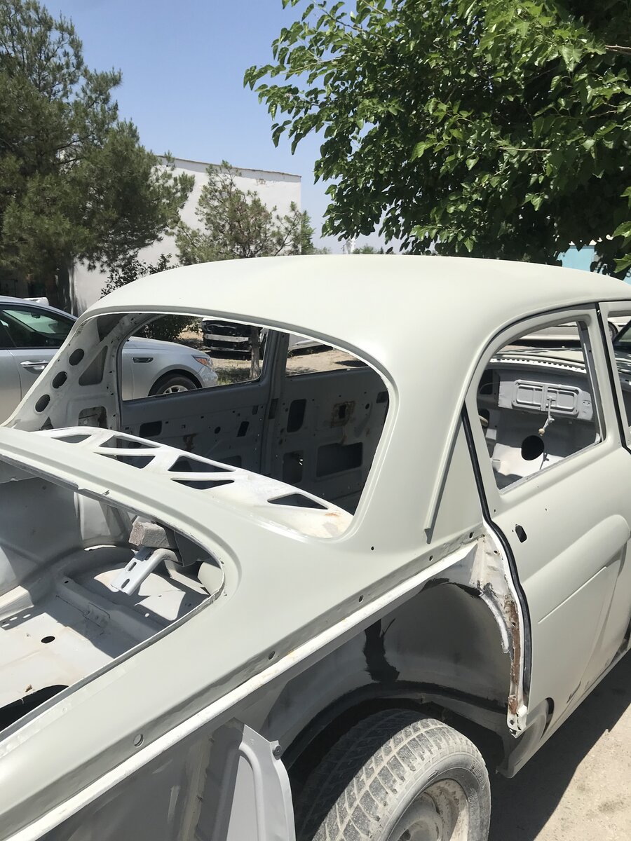

Вы видите одни из первых контрольный покрас моей волги!
Собственно результатом доволен,бока получились ровные,канты идеально совпадают.Покрасили акрилом,цвет рецептурный взят от мерседеса 149код.
Если передать словами,цвет чисто белый с небольшой синевой.Так он получился очень красиво.
В родной цвет не совсем хочется,не совсем мне нравится родной,он похож на грязно-белый,так я его вижу.
4 258
9 257

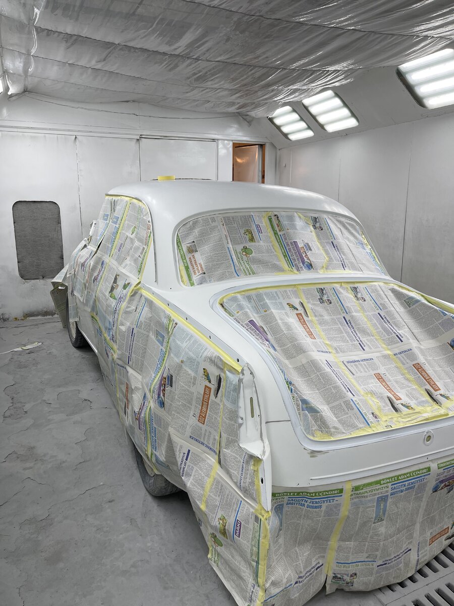

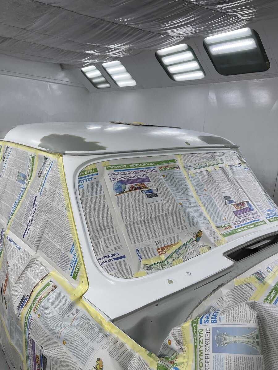

Машина готовилась на сухую,без воды.
Все детали шкурились рубанком,+45 дней выдержка после каждого слоя грунта,для полной усадки материала.
Как то так товарищи!
Если где не так,Критику и ошибки готов услышать и исправить)
Вопрос. Что у вас теперь стоит покрасить Волгу?
Интересно ,для сравнения.

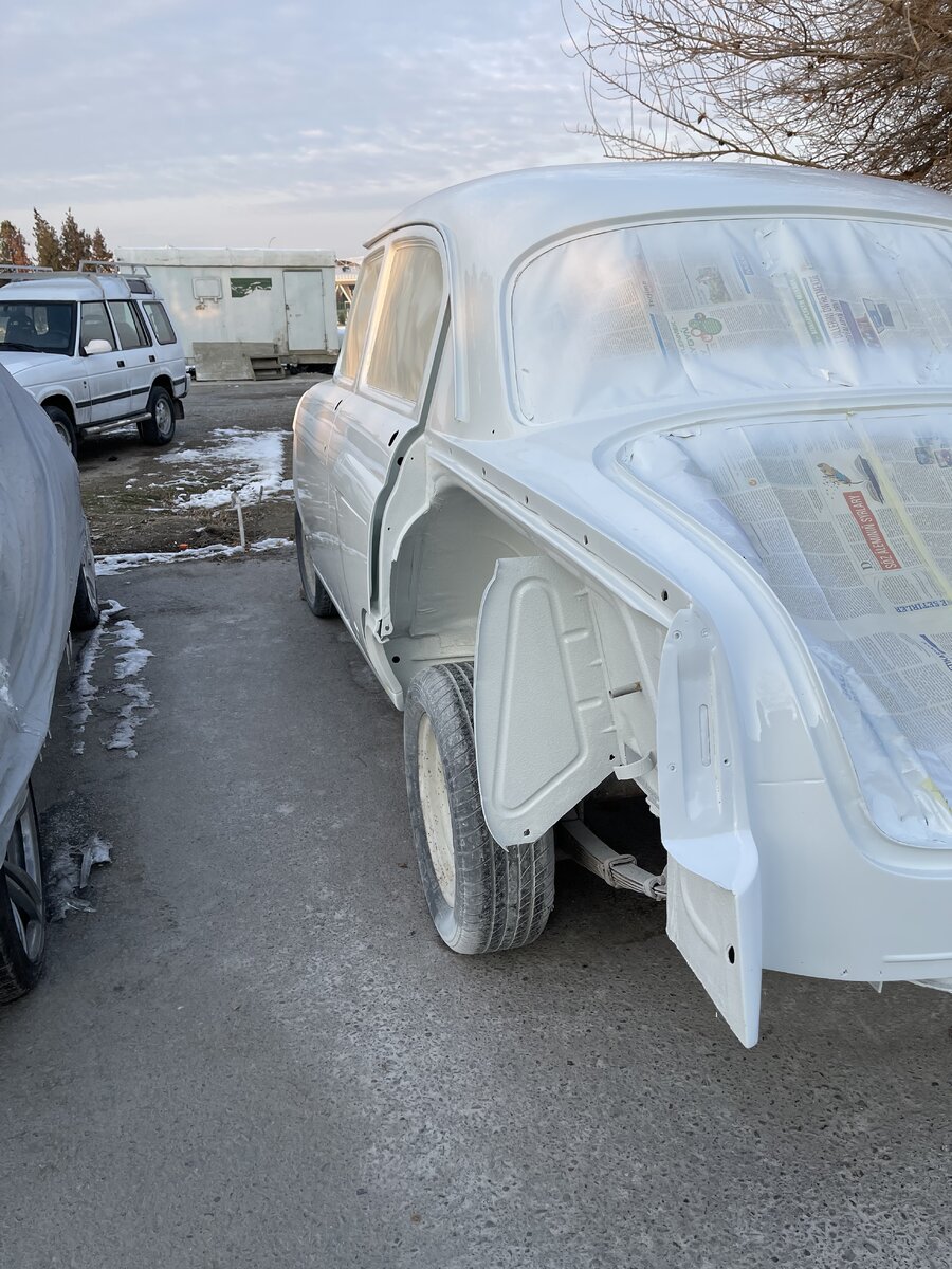

Приветствую товарищи.Все движется потихоньку,Волгу недавно покрасили,все получилось супер как я и хотел!
