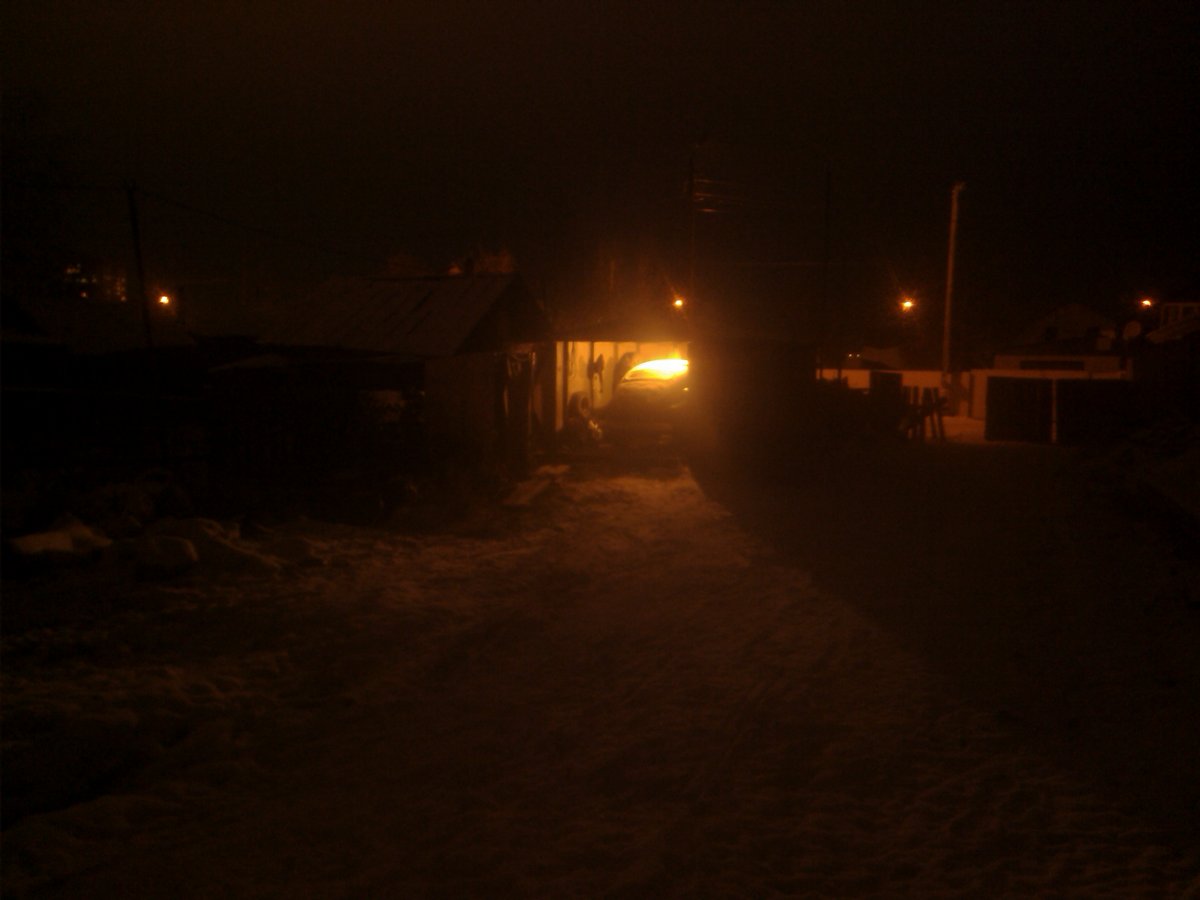

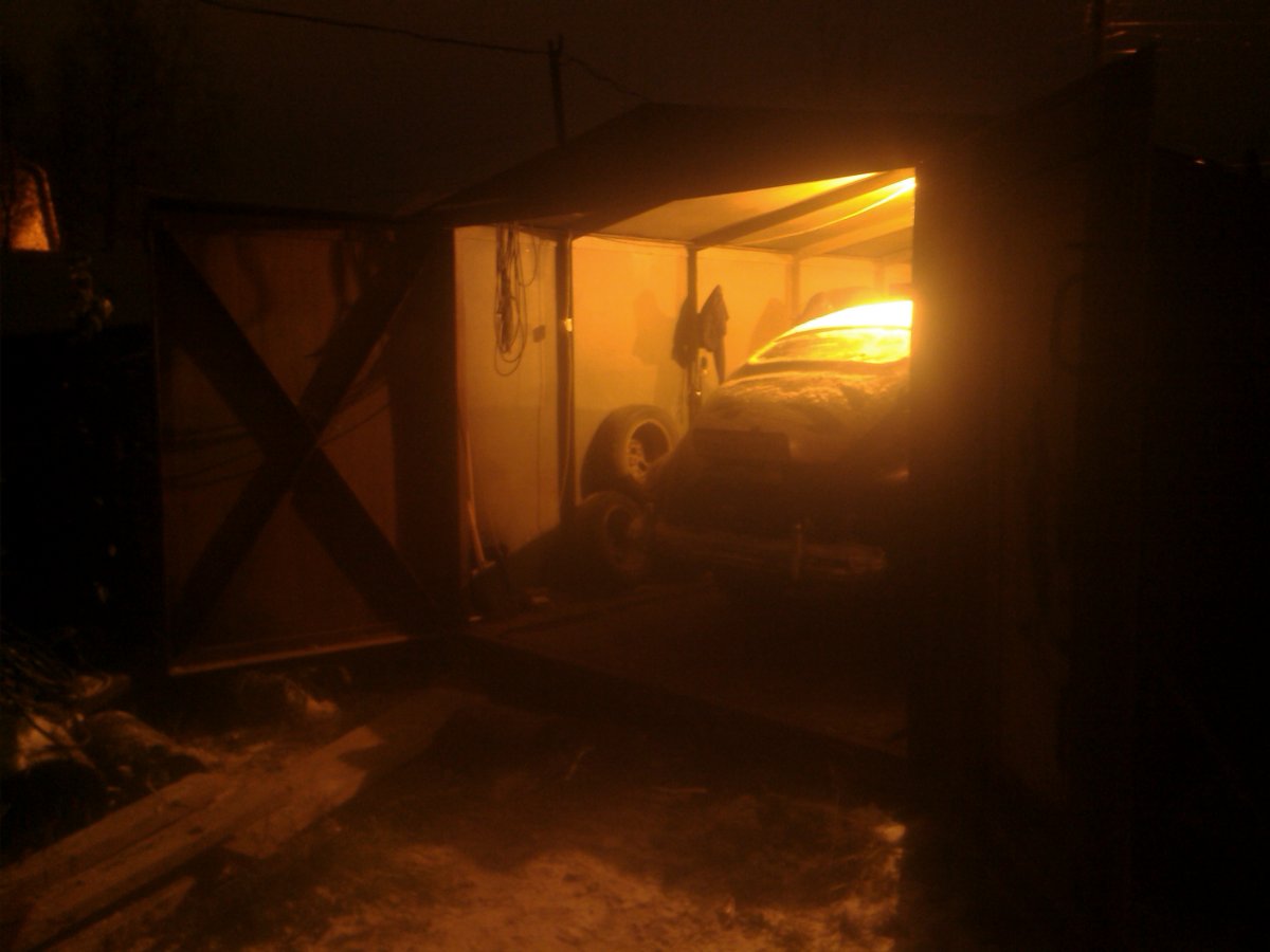

Сегодня перегнал свою ласточку в железный гараж, который на участке стоит. Теперь у нее есть крыша над головой. И минус одна статья затрат
Реакции: Mexanik1980
9 228
9 924
А чего снег не смел ??

))) а моя валяется на улице ))...
Но гараж это хорошо! даже такой, только нужна вентиляция!
хоть это уже уши проело...

Гараж не герметичный, думаю будет достаточно вентиляции. А насчет гаража да, хотя бы такой. Она тоже с 12-го года на улице стояла.
