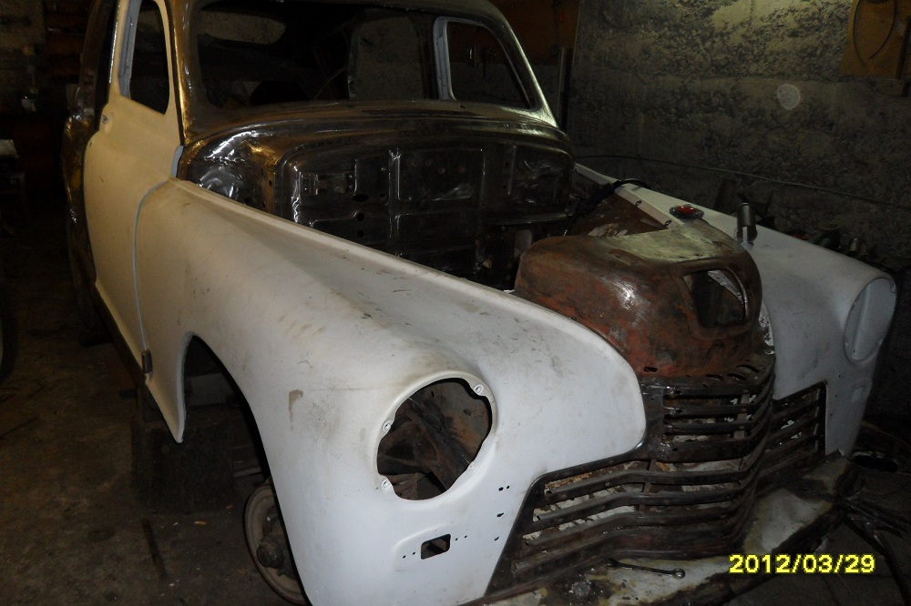

Антон, уже что-то вырисовывается. С пескоструем в ваших краях тяжело? Песочек был бы очень кстати!
Anton_
23.10.2010
1 218
398
Россия, КРЫМ г. Керчь
www.drive2.ru
Re: г. Керчь Моя М-20 1951г (Медленно но уверенно.....)
Спасибо. Элементарный пескоструй создали сами но насос не потянул...... А на судоремонте используют такие которые отбивают до двух - трёх сантиметров наростов и ржавчины. С Победкой не рискнул 8)

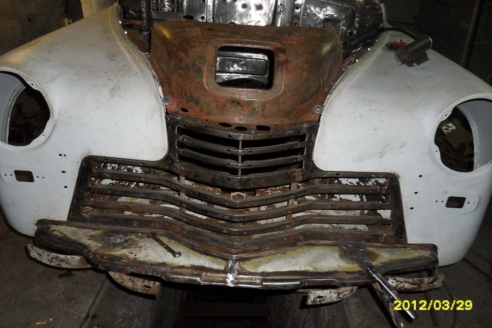

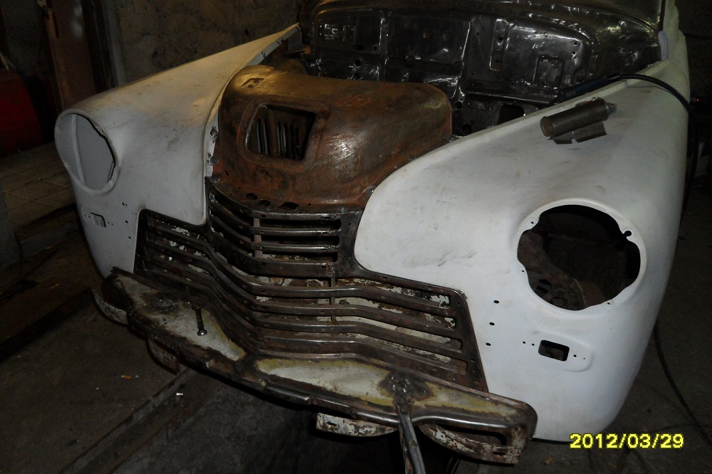

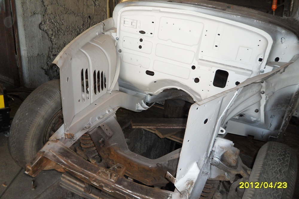

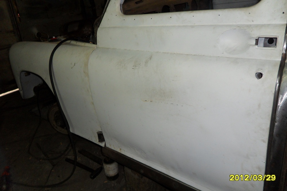

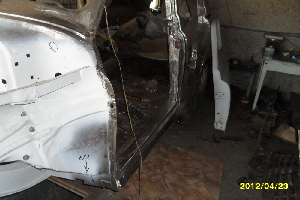

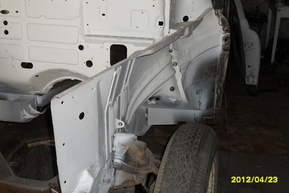

привет Антон..Во -вижу проесняеться..браво .браво..зазоры в норме..низ переднего крыла смотрю подрезан..будешь варить смотри чтобы у низа крыла и порога шла идеальная ровная линия ..чтобы шло как единое ...(вся красота в правильности линии...а то видел много отреставрированых побед порог по своему стоит ..крыло по своему.. :cry: ..)
Aлексеи
19.06.2011
1 110
709
на конце порога где стыкуеться крыло нужно сделать перепад -полочку-(это не сложно) на нее уже внахлест одеваеться крыло..ставишь ровную длинную реику на порог и по неи подгоняешь крыло (для ровности)бок и низ..это просто мои совет как сказать проиденыи путь но в к.и .полочка под крыло присутствует
Aлексеи
19.06.2011
1 110
709
делаи в идеал..механку переберешь за срок службы авто раз десять ..а правильно сделаныи кузов прослужит десятилетия.. :)
4 883
1 909
А я вот против такой полочки, любой нахлест металла приводит к накоплению влаги грязи и соответственно гниению, все знают что случается с углом заднего крыла, где он усилен уголком, приваренным внахлест. Считаю достаточно приварить кронштейн, для крепления крыла снизу.
RUSLAN-28
22.05.2011
616
Пенза
Эх у меня как раз нижние части крыльев лежат,отрезанные от новых крыльев...
Aлексеи
19.06.2011
1 110
709
насчет гниения двоиного металла -доля правды есть..кронштеин там идет по заводу .внизу порога...но с полкои крыло лучше и надежно прилегает (если правильно все сделать...)геморное это место..многие не заморачиваються и получаеться как попало...вообще-то хозяину решать..просто когда правильно сделан переход -шикарно смотриться..
Aлексеи
19.06.2011
1 110
709
низ крыла придеться делать заного .по форме порога..иначе х..получиться..
4 883
1 909
Поэтому важно уделить внимание самому порогу, что бы потом не пришлось переделывать стандартные новые запчасти.
Aлексеи
19.06.2011
1 110
709
да Вы обсолютно правы..здесь на поидет не прокатит..в одном месте чуть не так сто за двести в другом месте вылезет косяк.. :D или построика нового авто..
Aлексеи
19.06.2011
1 110
709
у Антона всеравно все отрезано

Алексей спасибо за совет......учту. Остальным за дискусию..... :wink:

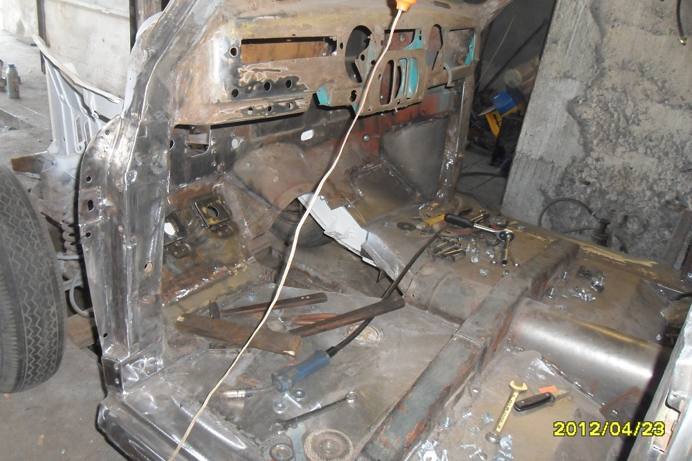

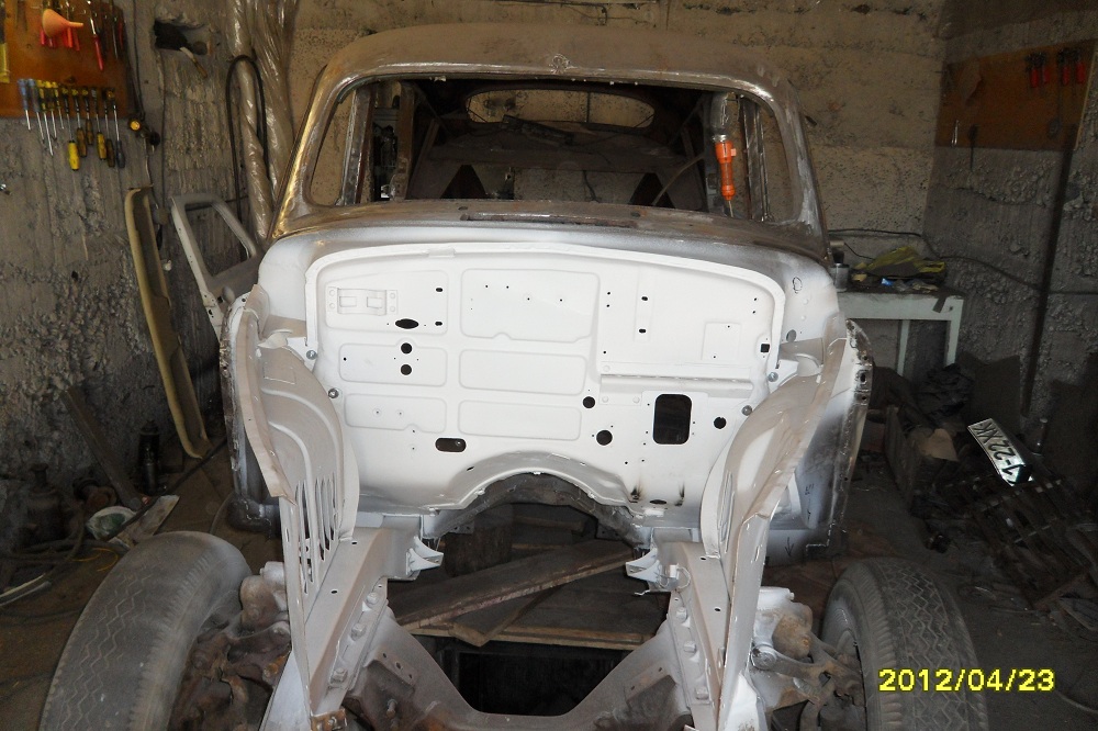

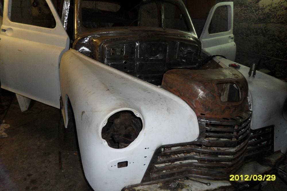

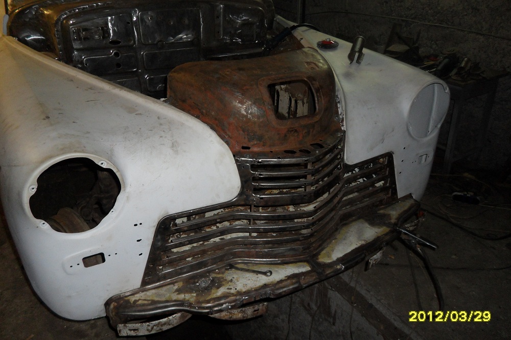

Потихоньку движемся к ведру шпатлёвки и грунту :wink:
Fortuna 13
12.04.2009
388
Из окна вижу Карпаты

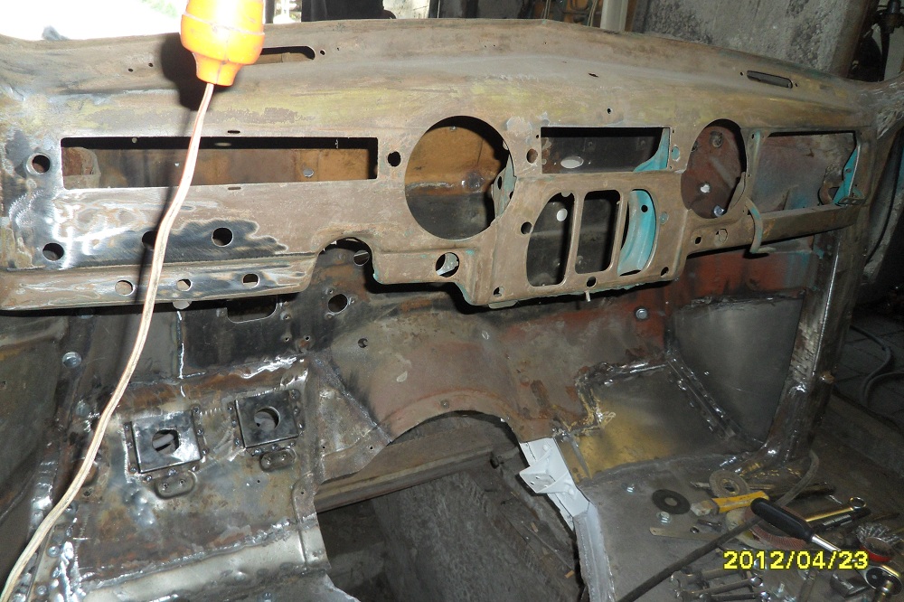

Мдааа! Дырок в торпедо многовато :roll: , а в общем по работе -жму руку. Так держать!!!
Anton_
23.10.2010
1 218
398
www.drive2.ru
Да многовато! :shock: Как раз определяемся сколько оставить в нижнем ряду две или три, а второго ряда считай уже нет :wink:
