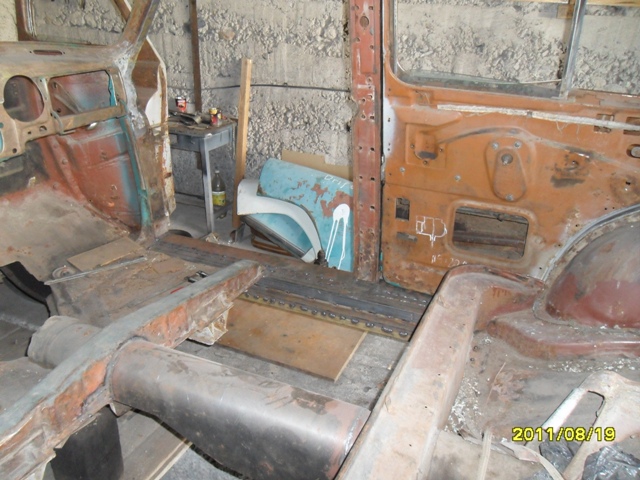

Re: г. Керчь Моя М-20 1951г

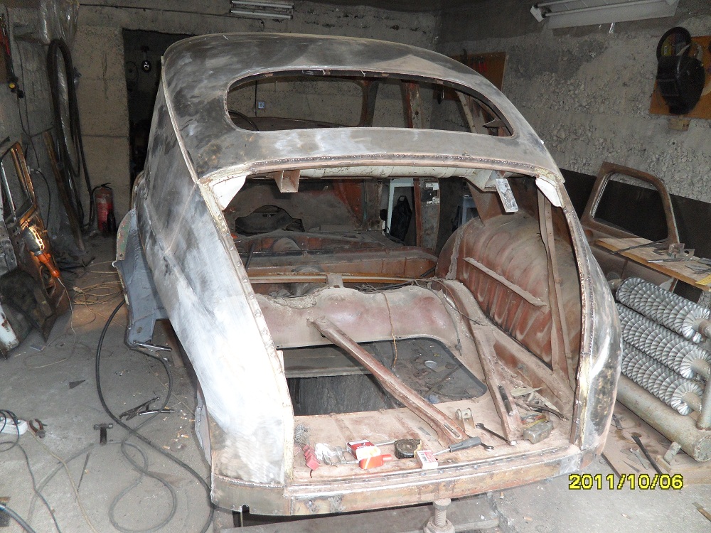

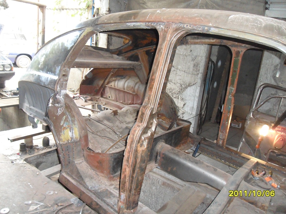

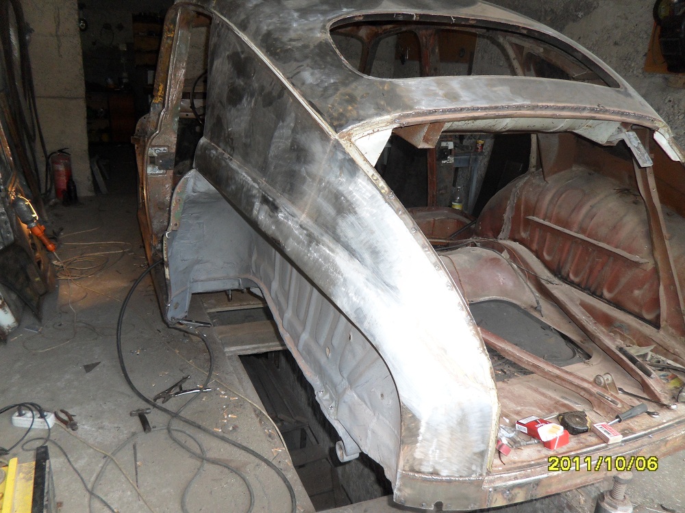

Антон просмотрел внимательно твои фото..Тебя не смущает не роднои сварнои шов от моторного отсека к стоике где навес капота....прежднии владелец случаино крышу на авто не менял..(может из-за этого у тебя столько работы прибавилось) на моем авто крыша походу меняли так у тебя двери не влезли а у меня наоборот зазоры огромные) пришлось донор востанавливать а он гниловат..я уже полтора месяца почти каждыи день пилю варю и конца не видно ...но думаю всю кузовщину за 3 месяца уложиться (если не будет фос мажора)..никогда не варил сваркои тут сварщиком стал по неволе..ну ничего пригодиться по жизни..(кстати полуавтоматом работать сложности ни какои . главное не бояться) :mrgreen:
Aлексеи
19.06.2011
1 110
709
мне наверное надо было также крышу разрезать уже бы покрасил.. а то с этим донором намучился...но видишь незнал боялся всего...а сеичас по барабану главное подумать отмерить принять правильное решение и хоть всю машину реж пили...раньше удивлялся как на форуме ребята крыши режут. купе из победы делают. полы меняют..на другие базы ставят .. :ничего сложного - даже заводит..будет вожножность поэкспериментирую :D

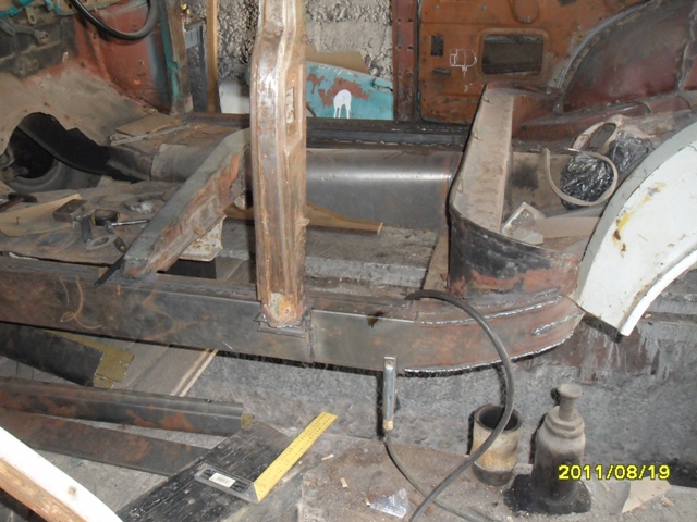

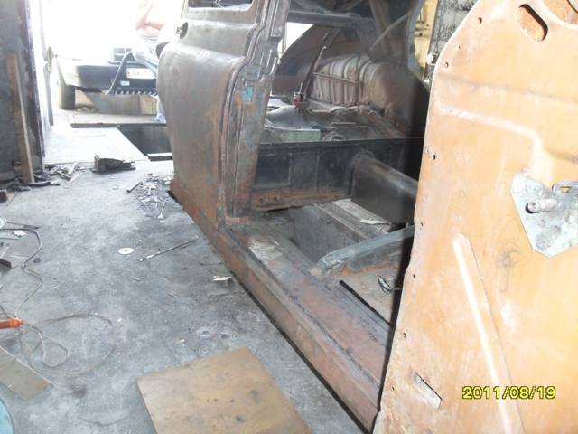

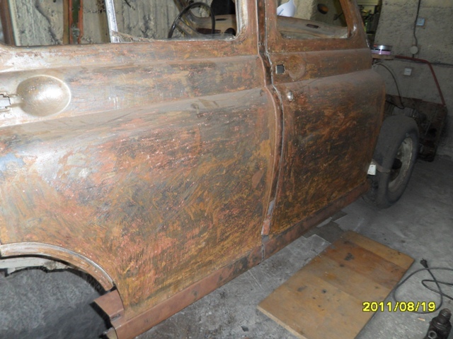

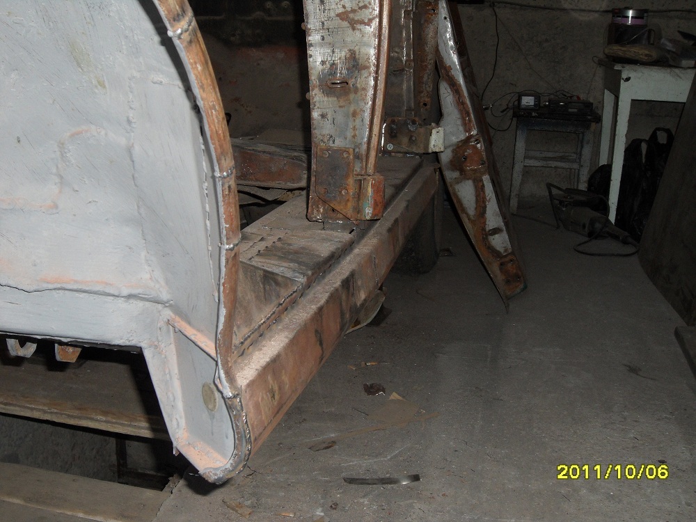

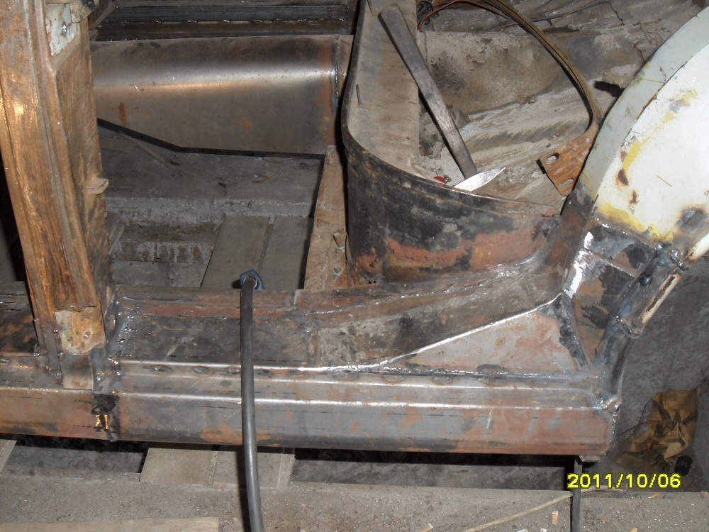

Наконец процесс сдвинулся с мертвой точки :D
-=bolt=-
19.09.2010
1 701
266
город-герой Волгоград
www.retro34.ru
пороги покупал? или сам гнул?
Anton_
23.10.2010
1 218
400
Россия, КРЫМ г. Керчь
www.drive2.ru
Пороги делали по месту (спец который занимается востановлением моей победы) 8) Была задержка в связи с поиском подходящего гибочного станка с последуюей его установкой по месту ремонта. 8)

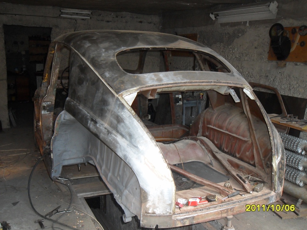

Ну вот долгожданное продолжение 8)

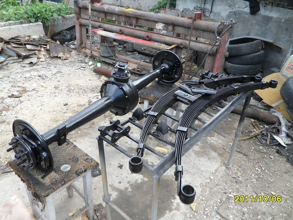

Красота! Расскажите по подробнее про рессоры и мост. Пескоструились ли,рессоры полностью разбирались, какой грунт, какая краска?
Anton_
23.10.2010
1 218
400
www.drive2.ru
Рессоры были в чехлах из мешковины и тонкого железа. Так что от нас требовалось их разобрать почистить и покрасить 8) Мост был полностью разобран, смазан и отремонтирован в последствие выкрашен. Краска обычная для металла :wink:
