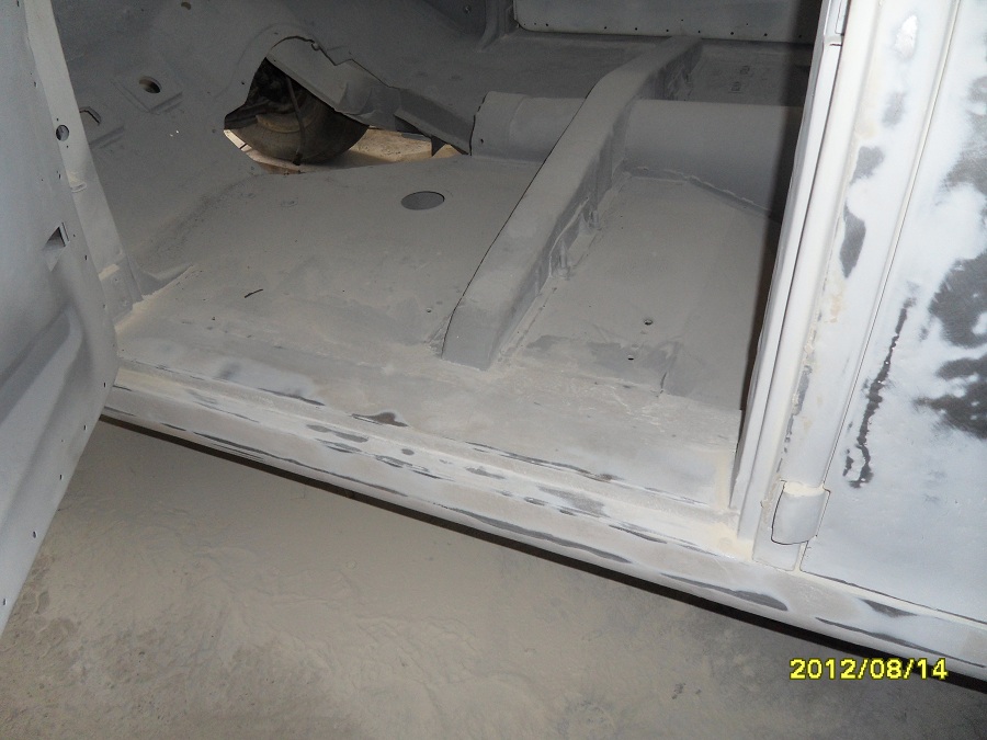

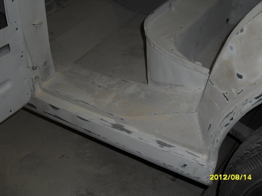

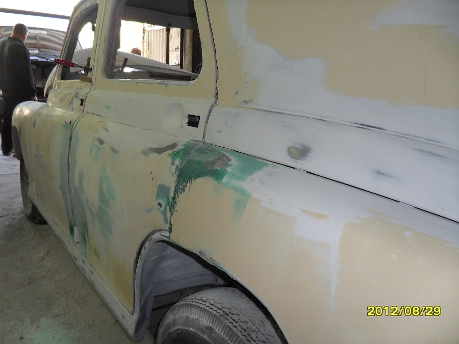

Не забудь только порожки алюминиевые перед покраской поставить, да проверить как двери закрываются... Я вот про них забыл, дак потом так намаялся...
Anton_
23.10.2010
1 218
400
Россия, КРЫМ г. Керчь
www.drive2.ru
Re: г. Керчь Моя М-20 1951г (Медленно но уверенно.....)
Спасибо за предупреждение.....будем проверять....

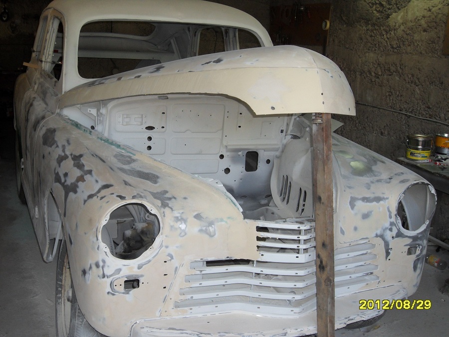

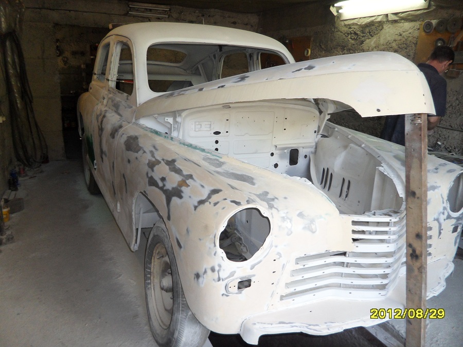

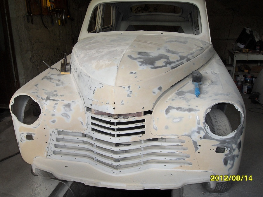

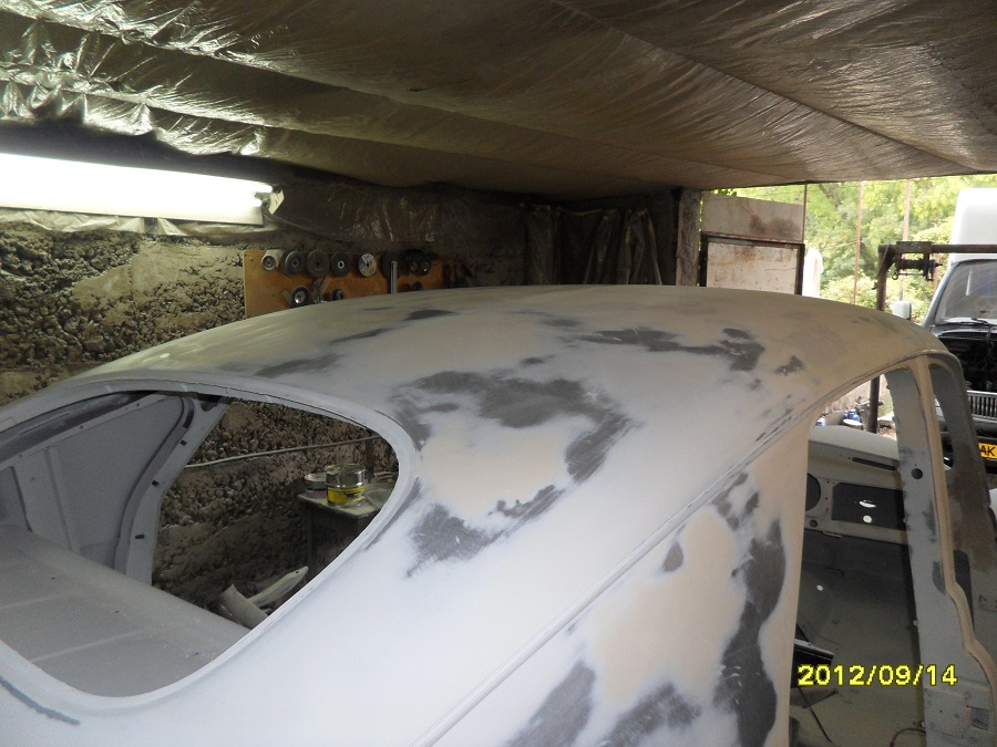

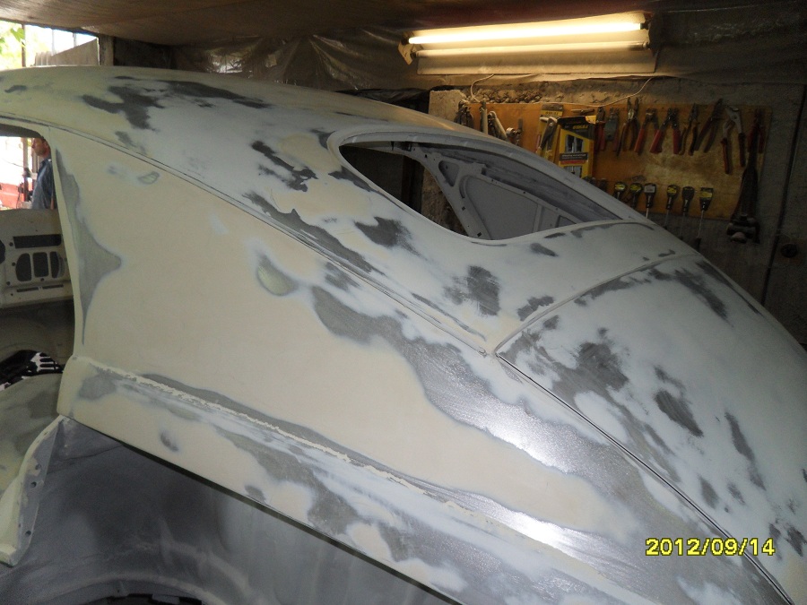

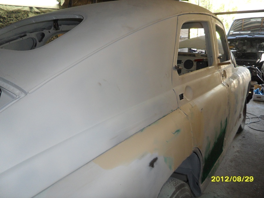

Потихоньку движемся к покраске......
psixoz
14.03.2009
1 988
195
Ой представляю, как же вы задрались с подготовкой машины.... Но ничего! Скоро покрасите и станет понятно что все труды не напрасны!

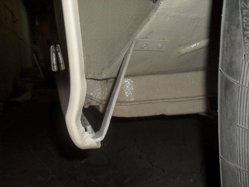

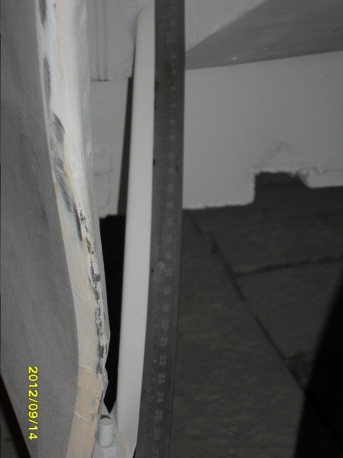

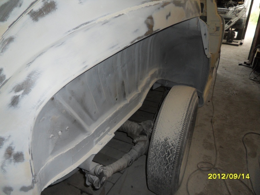

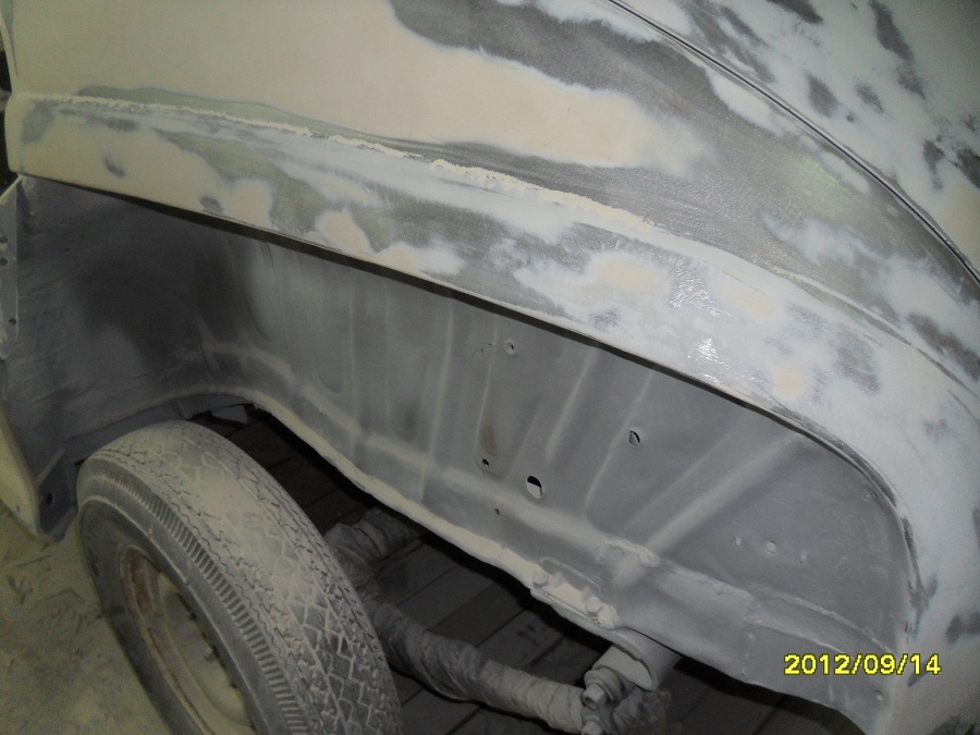

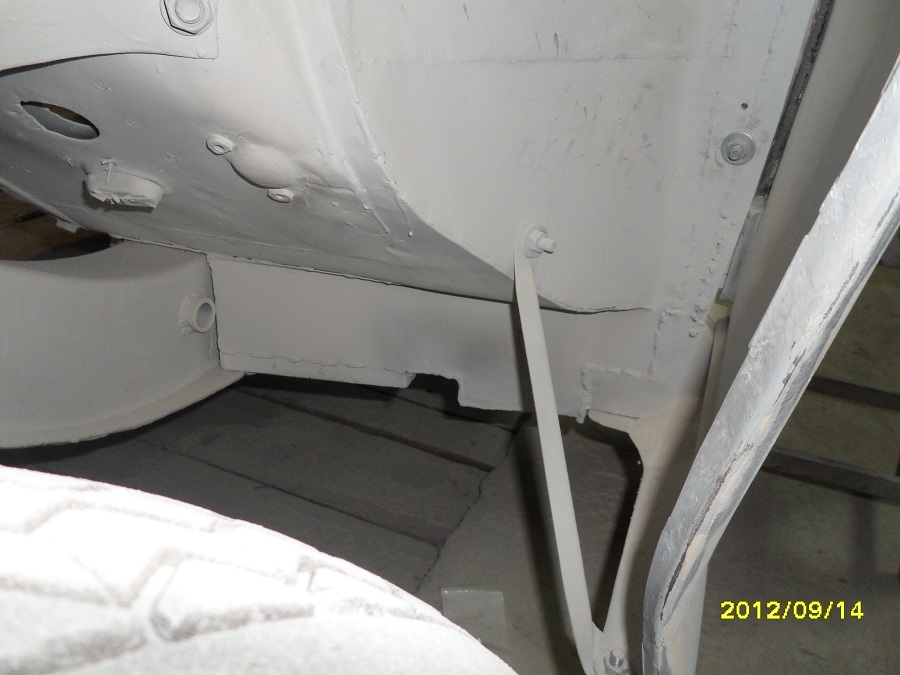

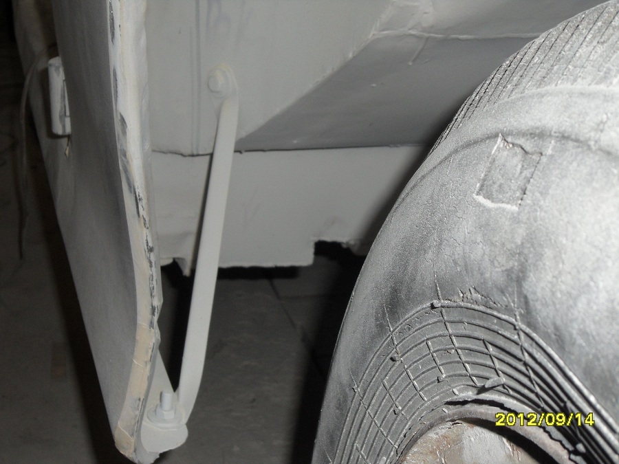

Можно про штучку отмеченную стрелкой поподробнее.Из чего она, прикручивается к брызговику , а вроде как должна к подрамнику.
Anton_
23.10.2010
1 218
400
www.drive2.ru
Спасибо, я надеюсь после покраски получить кучу положительных эмоций для дальнейшего продолжения...... :wink: Насчёт штучки замечу что местами конструкция была изменена ради увеличения жёсткости (как говорится местные конструкторские решения). Если интересно буду в гараже пофоткаю более подробно.

У меня такая же! тоже могу сфоткать завтра, хотел сегодня но забыл.
Сфоткайте если можно.Возник вопрос, в таком положении она не будет мешать установке заводского щитка под крыло?
Это вроде как заводская приблуда. У мну такая же!
Она вроде бы как очень даже нужна, но у меня не было...... и у крыльев жесткости не хватало.....

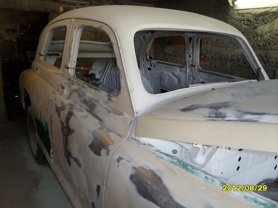

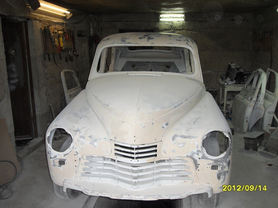

Хочу уже покрасить.........но ни как не выходит............ :wink:
9 841
14 454
Гаражный камуфляж! :D
Anton_
23.10.2010
1 218
400
www.drive2.ru
Главное слиться с местностью....... :lol:
по поводу укосины-колхоз жуткий!сделана из радиаторной железяки раннего зил 130!!!!хрень эта ставилась между радиатором и диффузором на старую облицоку(фара над подфарником)!с нее и сделано!щиток крыла ни снять ни поставить!
Anton_
23.10.2010
1 218
400
www.drive2.ru
По поводу укосины вопрос был......я на него ответил. По поводу происхождения бред.....железка делалась при мне :wink: А в общем ещё раз напомню что на вкус и цвет....... 8)
у меня так..(вроде по заводу) брызговику не мешает..
Aлексеи
19.06.2011
1 110
709
у меня сеичас брызговики сняты (снимал капот..когда ставил двигатель)еще не одел...у тебя Антон вроде тоже ничего мешать не должно..там брызговик то (одно название) -нижнию часть крыла не закрывает

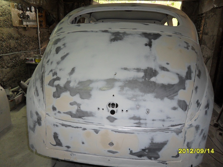

насчет покраски..сомневаюсь что быстро покрасишь..(хотя ужасно хочеться ) сеичас грунтом покроешь -с десяток мелких косяков увидешь...(я раза 3 грунтовал пока идеала не добился) если честно (правда главное конечныи результат) хвала мастеру...пока нормально все идет...у меня в раза 3 меньше шпатклевки было и то больше 2 недель вдвоем шоркали -представляю какои титаническии труд
Aлексеи
19.06.2011
1 110
709
и надень пружины на капот (для проверки)- капот может на пару миллиметров сжаться в раионе навесов..
