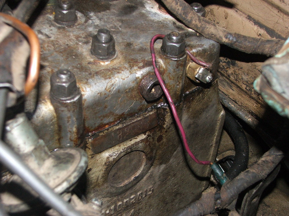

Ничего страшного там нет. Если так проблему не решат (за вознаграждение) будем покупать новый блок и пусть его регистрируют.
А ковырять на движке ничего не надо было. Его во время капитального ремонта хорошо помыли. Поэтому цифры движка аж блестели на солнышке 8)

наверное им не понравилось что он чистый,а так это легко решается за копеечку тем более у вас

Вообще-то, сначала сверху ложат слой металла, на который наносится номер, и чтоб понять, битый номер или нет нада попытатся поковырять то место, где номер, если обсыпается-знач битый.
Если он так сказал ничего не ковыряя-бабак св :evil: чь хочет.
Експерт хрен :evil: в

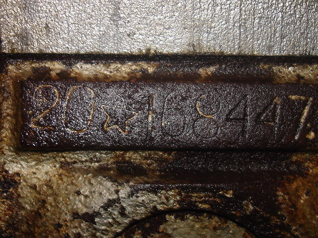

Друзья,
Вот сделал фото места где номер движка.
Единственная странность - слишком фигурная двойка. Были с такими двойками?
Похож на перебитый номер или нет?
Я звонил к сыну бывшегно хозяина. Тот клятвенно заверял, что начиная с 1967 года, когда "Победу" купили в Черкассах, движок никогда не меняли...

Очень похоже на липу. Должна быть маркировка 20*номер*. "*" = звездочка пятиконечная

Ну не знаю....
У меня на перовой Победе 1955 г.в. номер начинается с 20. Но... этих завитушек и звезды нет. Его зарегистрировали, без проблем...
Кроме того мне сказали, что не все движки на "Победах" начинались с цифры 20.
Или я не прав? :(

На всех без исключения двигателях машин нумерация начиналась с цифры 20?

похоже эксперт таки прав.... единственное оправдание что такие движки щас нахренникому не надо.... или это вообще двигатель польский...

от "Варшавы"?
Я только не согласен с мнением, что движки эти никому не нужны.
Любителям оригинальных машин они на вес золота))

Вроде у последних Варшав были отличия по креплению Помп-у нас на работе лежат 2 мотора от последних варшав-седанов, нету помп на них-победовские не подходят :(

А у меня на моторе стоит Победовская помпа :eek:
