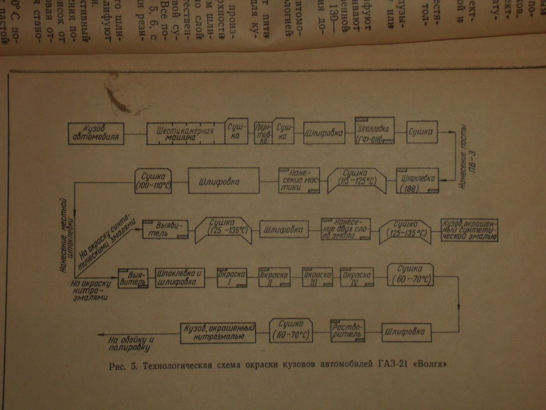

К сожалению ваш реставратор СИЛЬНО заблуждается.Так как он рассказывает,красить в заводских условиях невозможно!!!!! Устал я уже это говорить! Вот вам скан с технологии окраски на ГАЗ. Там две ветки с нитоэмалью и с МЛ12. Смотрите сами... :D

Схема на ГАЗ-21. У Победы могла быть другая, эта схема не опровергает рассказ "неизвестного реставратора".

Схема то как раз опровергает.Нет кольцевого движения на окраске,нет полировок после каждого слоя...нет смывки растворителя...и т.д. Зато есть сушка при температуре...сушка при грунтовке и ещё много мелочей. А дед просто забыл что и как там было в реальности,тем более,что на покраску вряд ли кого то свободно пускали на посмотреть... :(

Что вы своей схемой и доказали.

На сколько я знаю, заводская окраска синтетикой непременно сопровождалась шагренью, по этому чёрные 21-е Волги всё время их выпуска красили нитрой, что и подтверждает схема Штурмана.
схему штурмана ни кто не опровергал, спор был о покраске победы

Я это понял, просто хотел сказать, что именно для 21-х волг так и было, как показал Штурман. Но не факт, что это верно для Побед...
