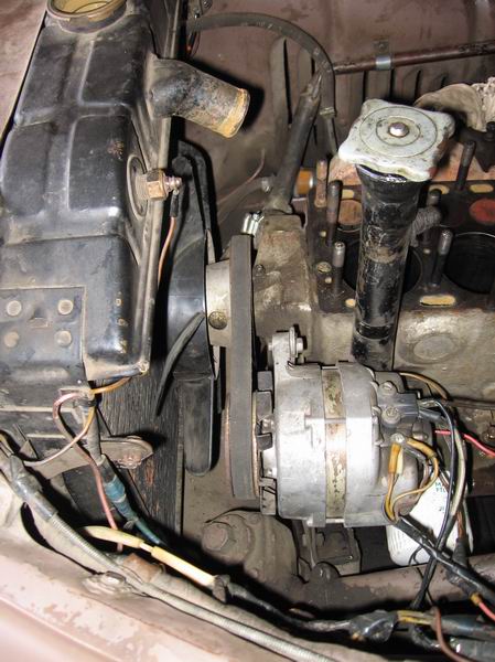

Не обязательно ставить железную крыльчатку от Газона!
Я себе поставил пластиковую крыльчатку от Газели,
дует неплохо, а сейчас такие же
появились и от Газона ( она побольше размерами и количеством лопастей).
