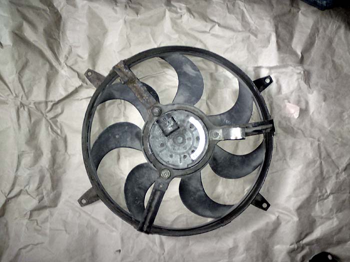

Вот, приобретение )
Купил сегондя на разборе, всё удовольствие 1000 р.

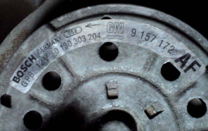

Сказали волговский, да мне в общем всё равно, ибо мотор бошевский и рамка такая как надо.
проверял там же, думал сдует в руках еле удержал.

Можешь померить диаметр, расстояние между посадочными местами и глубину конструкции в сборе? Мне для другого проЭкта интересно.

Mankus сказал(а):
Вот, приобретение )
Волга :wink: Ищи косичку под вентилятор Бош, у неё разъем другой, от российского не подойдет
Вот такой 3110-3724318-02 (под обычное универсальное реле) и 3110-3724318-03 (под реле стартера 80А)
фотка большая, лови сцыльку на фото 3110-3724318-02
http://www.zipavtoprovod.ru/Image/3110-318-02.jpe
Померяю.
А диаметр чего тебе надо?
