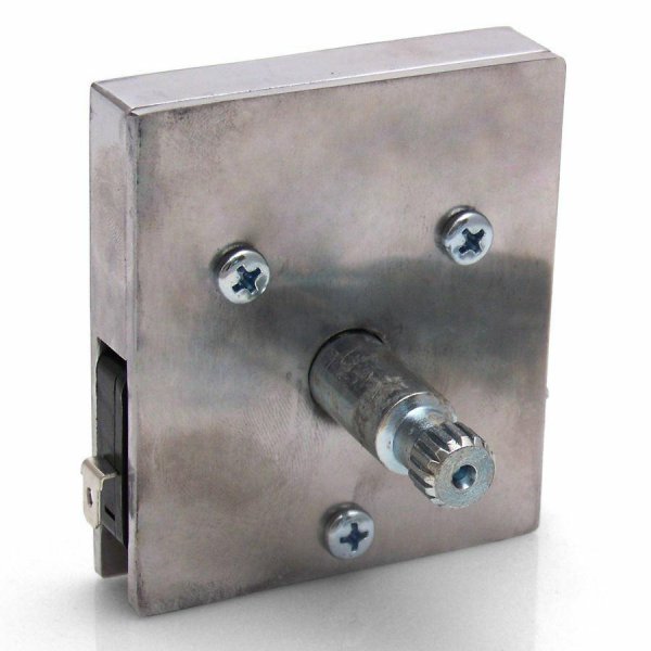

Электроподъемники - классика реечные
Привод для ручек (электрический узел управления) продаются на ebay под любой диаметр шлица. :wink: Ничего сложного нет
А описание этого девайса, и реально где можно купить?
Ну или хотя бы его название, что бы можно было загуглить?

sergw сказал(а):
Вот хотя бы
так это просто включатель моторчиков или полноценный редуктор?
sergw
14.02.2011
165
Миасс
включатель
