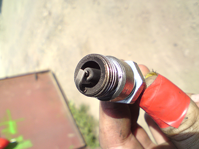

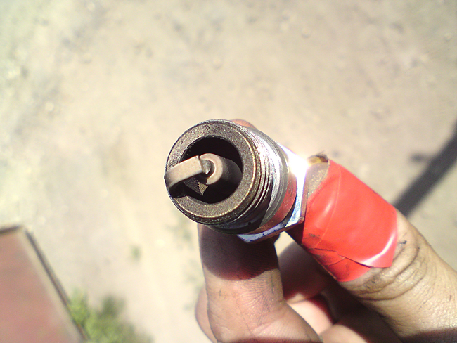

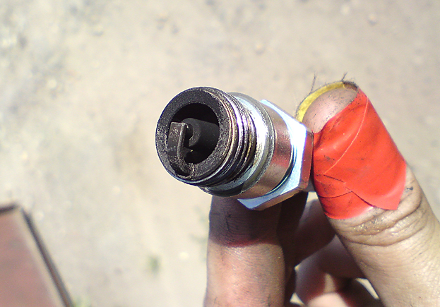

Фотки свечей второго, третьего и четвёртого цилиндров:

Я бы пока не советовал. Пока ничего серьезного нет. А разборка нарушит некоторую приработку. Да и любая разборка-сборка портит крепеж.
Внешний вид свечи указывает на обогаженную смесь , а это противоречит *сифонящей* головке или прокладке. При попадании тосола в камеру , свеча ненормально чистая. А подсос воздуха обедняет смесь. Так , что подозрение на замки сохраняется. Но разбирать не торопись. Потом будет достаточно вскрыть головку и снять 4 поршень. Аккуратно поставить на место(развернув кольца) и закрепить. В таком случае ты практически ничего не изменишь в приработке.
