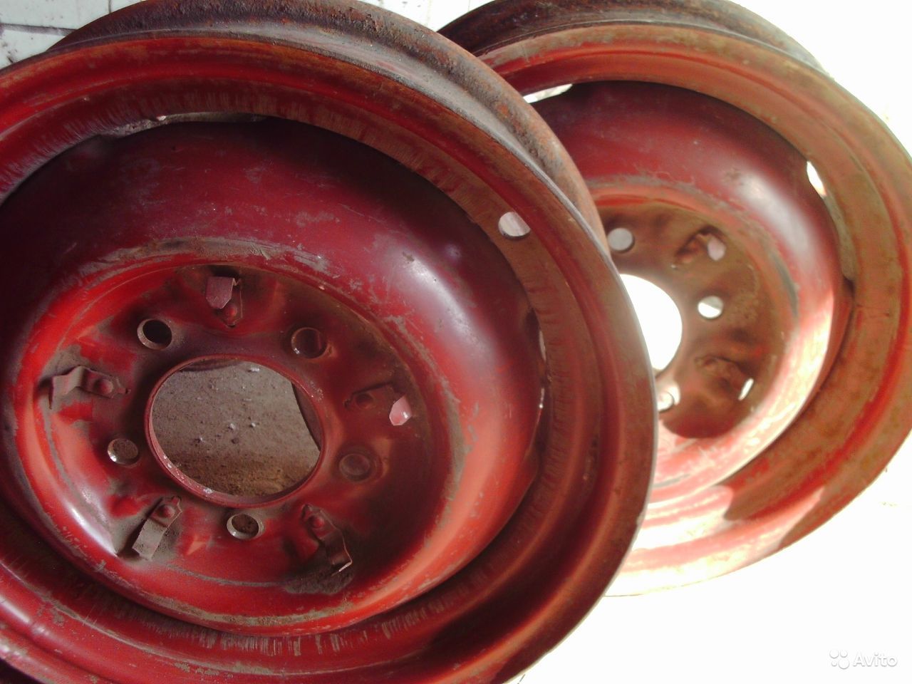

Клепаные диски это как раз родные Победовские. Со сваркой это польское творчество: Варшава\Zyk\Nysa они как раз и шире. У польских еще то место где стоят усики под колпак имеет ребра жесткости или что-то в этом роде, родные М20 в этом месте плоские.
И еще вроде польские диски тежелее советских килограмма на 2, сам не взвешивал, но разница в массе чувствуется.

Жаль что не работает FAQ, там хорошо было разжевано про отличия дисков.
коротко:
диск М20 Победа
Диск Ныса/Варшава
Диски Варшава/Ныса шире чем диск победы, Вродеб Победа 4J, Ныса/Варшава 4J 1/2
насколько мне известно ранние диски на Победу клепались, после были на точечной сварке (пусть меня поправят эксперты)
есть еще диск ГАЗ 69, но он шире и нет пружин крепления копака (усиков)

Немного поправлю Дениса.
Диски ЖУК/Ныса шире чем диск победы, Победа 4J, ЖУК/Ныса 4J 1/2
Ранние варшавские диски сварные-аналог наших,поздние на 15.

Все сварные диски,по крайней мере увиденные мною были с маркировкой FSO=

ГАЗ перешел на сварку дисков вместо клёпки в 1960-м, на Волге. Так что все родные победовские диски получается клёпаные, а не сварные.
На ранних 21 Волгах тоже стояли клепанные диски, но на второй серии (59..62 г.в.) уже сварные. так что возможно были и для Победы сварные. хотя я не эксперт.

Возможно, выпускались как запчасти.

Может как запчасти ? У меня несколько дисков победовский узкие и без ребер жесткости но не клепаные а сварные !

По книжным данным именно в 1960-м. У Москвичей - переход на год раньше, в 1959-м. Связан переход на сварку вместо клёпки с предполагавшимся использованием бескамерных покрышек. На Москвичи какое-то время ставили их активно, а вот Волг таких, похоже, было куда меньше. Но сварные диски прижились)
Для Победы, я уверен, родных, устанавливавшихся на конвеере, сварных не было, за ненадобностью. А вот в запчасти может что-то и попало, ведь должны были выпускаться колёса для замены, хотя бы и малым тиражом?
