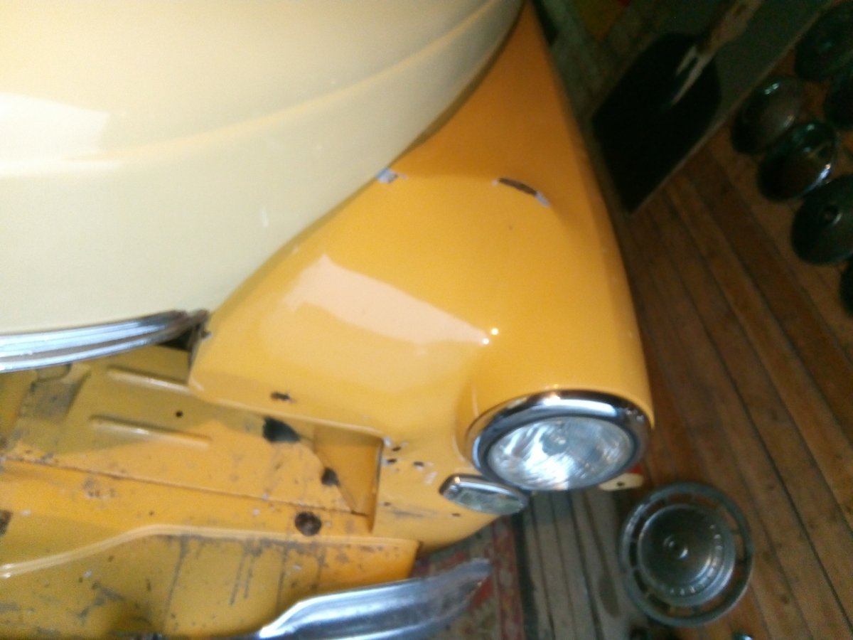

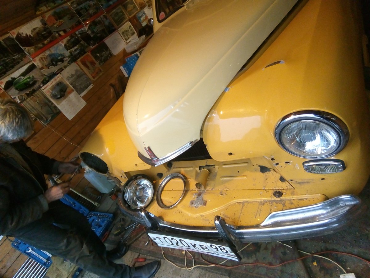

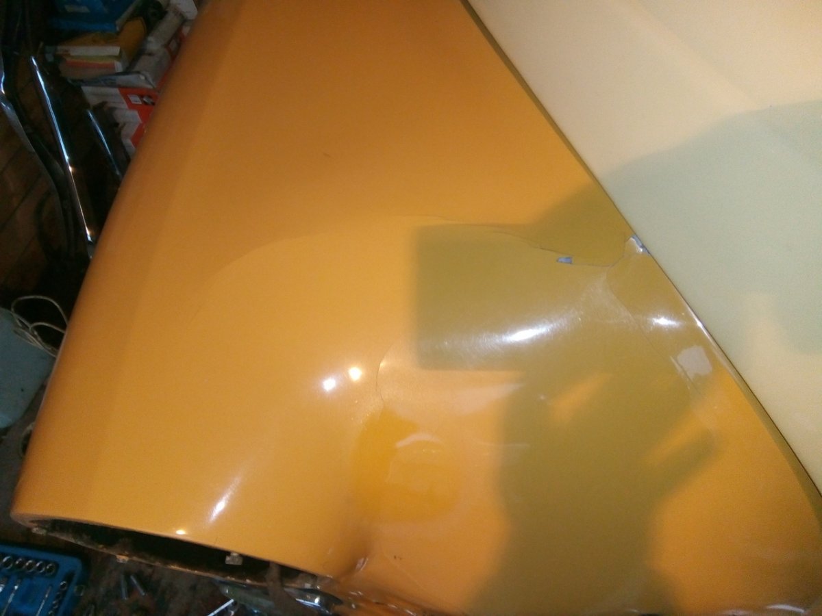

Ездил на этой машине более 10 лет ну не нравились мне тормоза всё думал надо ставить дисковые ,И сегодня свершилось догнал Газель 2019 года , Хочу ставить на перед дисковые тормоза-подвеска у меня Ныса. У кого есть какие наработки. чертежи .советы . детали . Пишите Фото вставить не могу

Вова, не наговаривай на себя, ситуация неординарная. Я тоже из за дебилов мог несколько раз своего ветерана бахнуть. Фотку твою вставить?
vovan
07.04.2007
1 862
804
если можешь вставь

Вова, сочувствую! Сильные повреждения, к поездке успеешь сделать?
