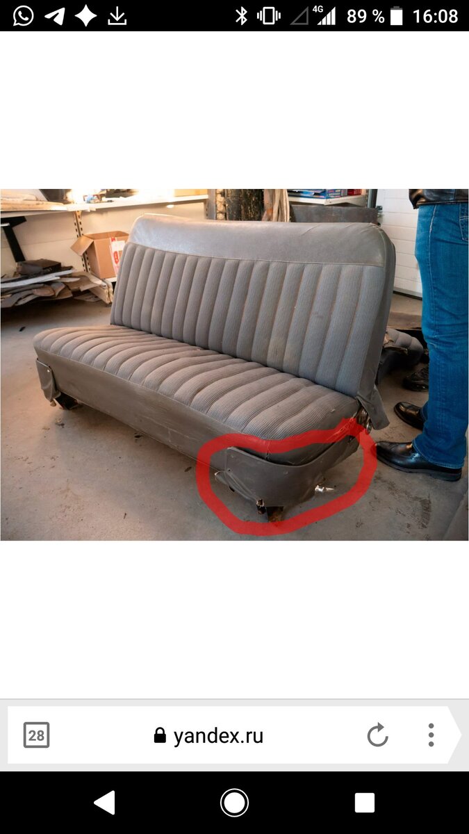

Нужны нижние закругления дивана из картона или лекала, на моих их вообще нет

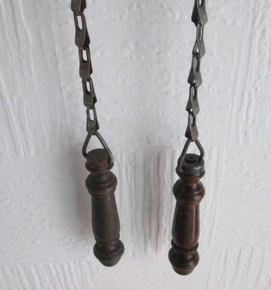

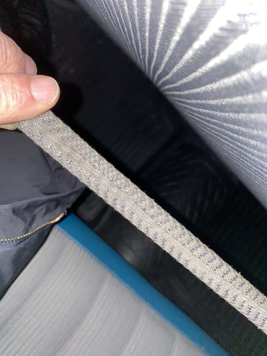

цепочка такая ?

Нужно брать не цепочку, а металлический трос. Так делал у себя. Облицовка троса из пенополиуретана для утепления водопроводных труб. Далее отдавал портнихе для обшивки материалом. Загиб троса соединял соединителями для тросов. Всё это в строймаркете. Цена вопроса мизерная. В моей теме всё это было описано с фотографиями.

Ссылку на вашу тему можно? Все не плохо и интересно, но это не по фэншую вроде🤷‍♂️ там должна унитазная цепочка быть, потом резиновый шланг и обшито такнью... А концы цепочки-крючочками под хромульки и на саморезы к дивану

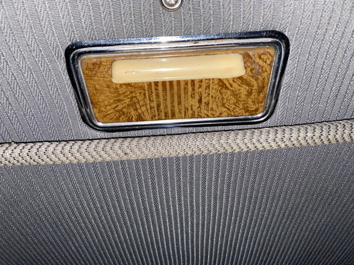

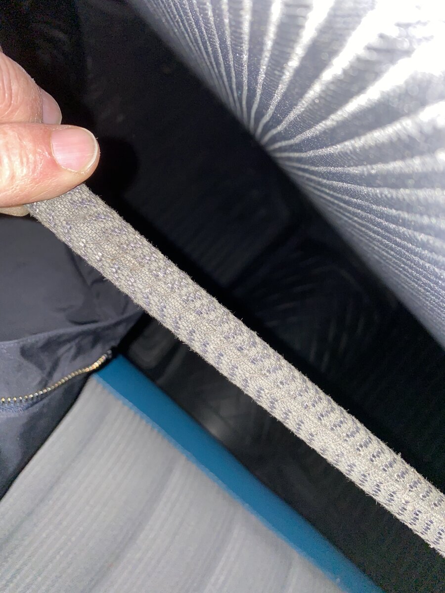

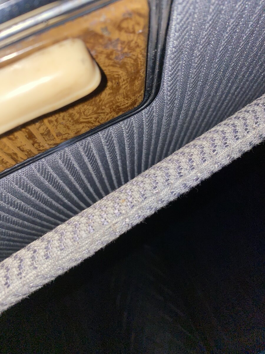

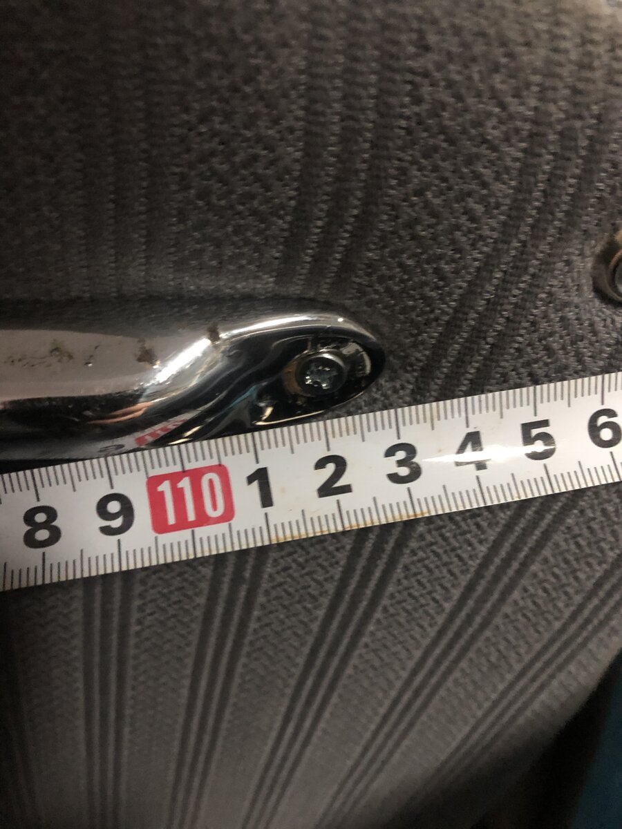

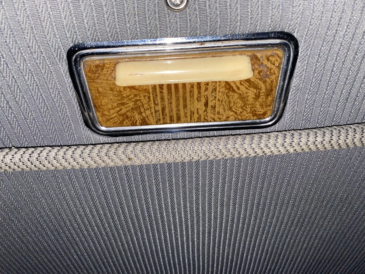

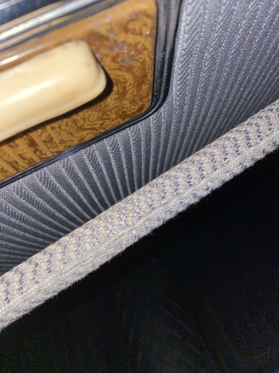

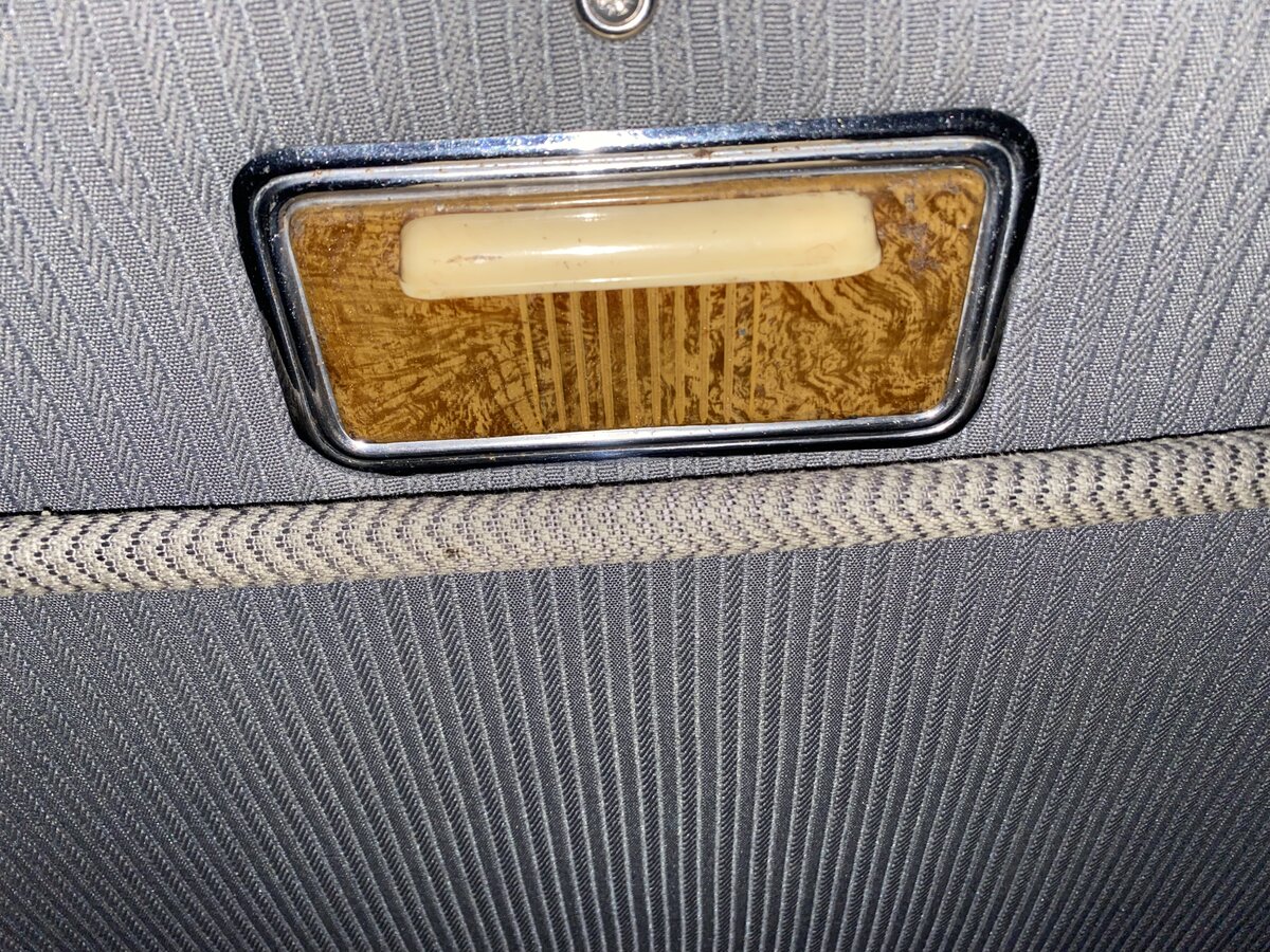

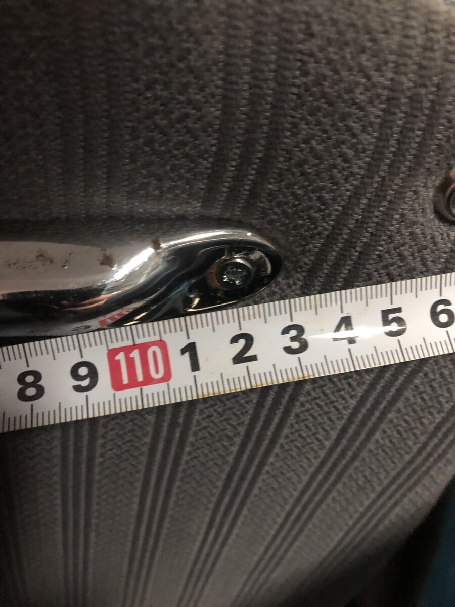

Все правильно, если по феншую, цепочка с фотки очень похожа на ту что в поручне. Если нужно по феншую, то могу сфоткать стежки шва, у меня поручень оригинальный.
Буду весьма признателен🤗

Да, такая,
--от сартиров на вокзалах.
Есть и современные в продаже, но они сильно вытягиваются.
. Естественно, вполне возможно и тросс.
И даже пруток сталистый, как на Газ-21 3 серии.
очень не советую. Вполне подойдёт шланг кислородный или воздушный .
а мягкий пористый пенополиуретан, будет резаться и цепочкой и торосиком.

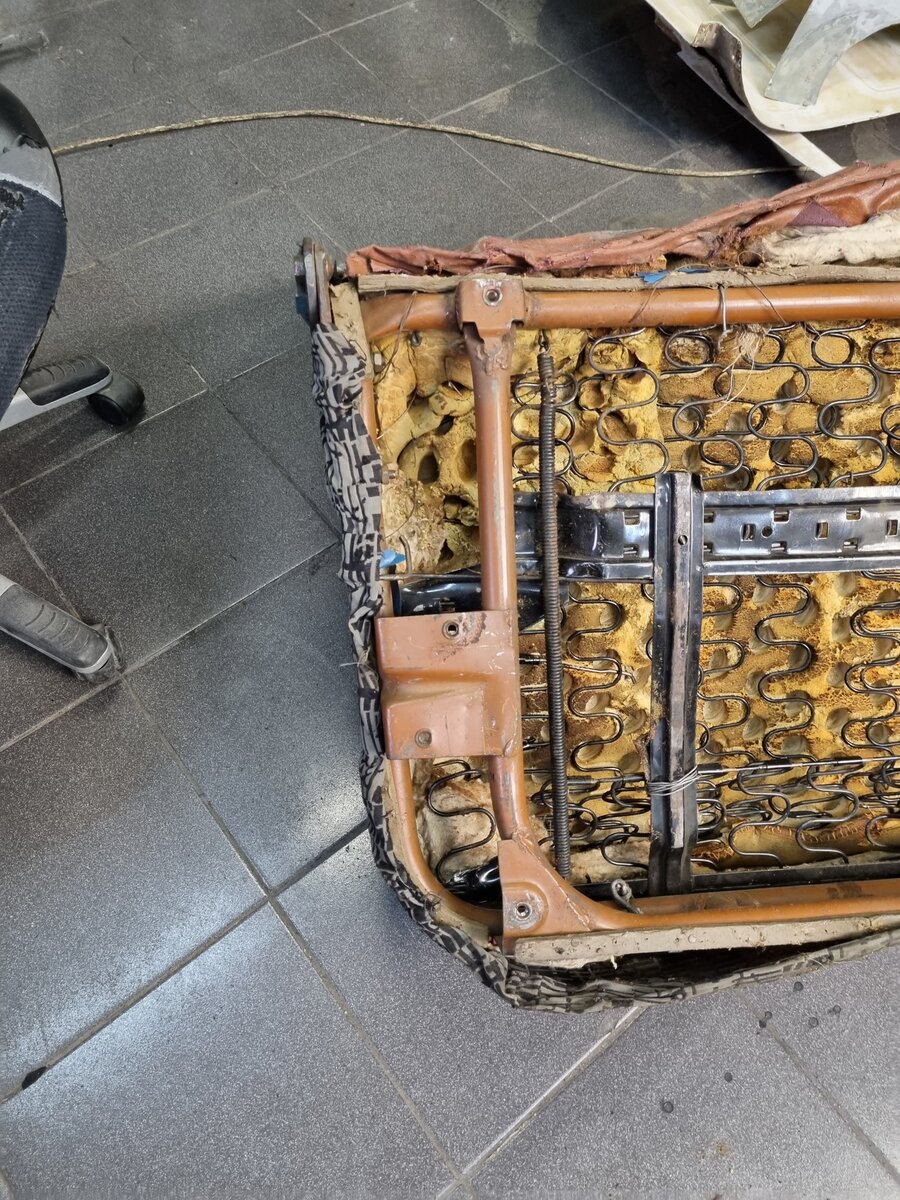

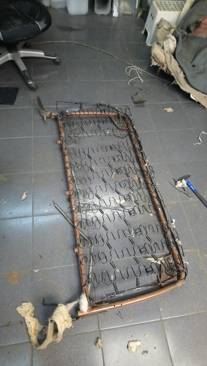

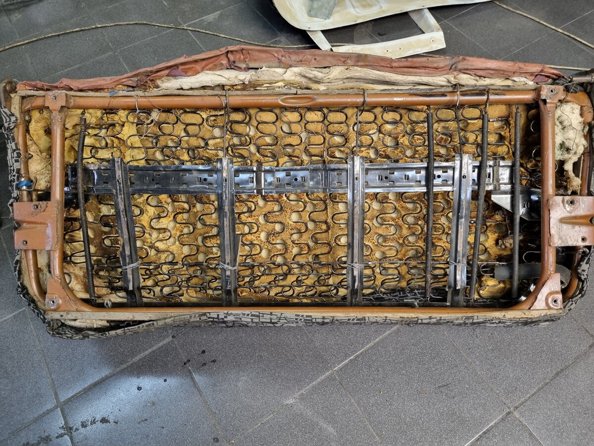

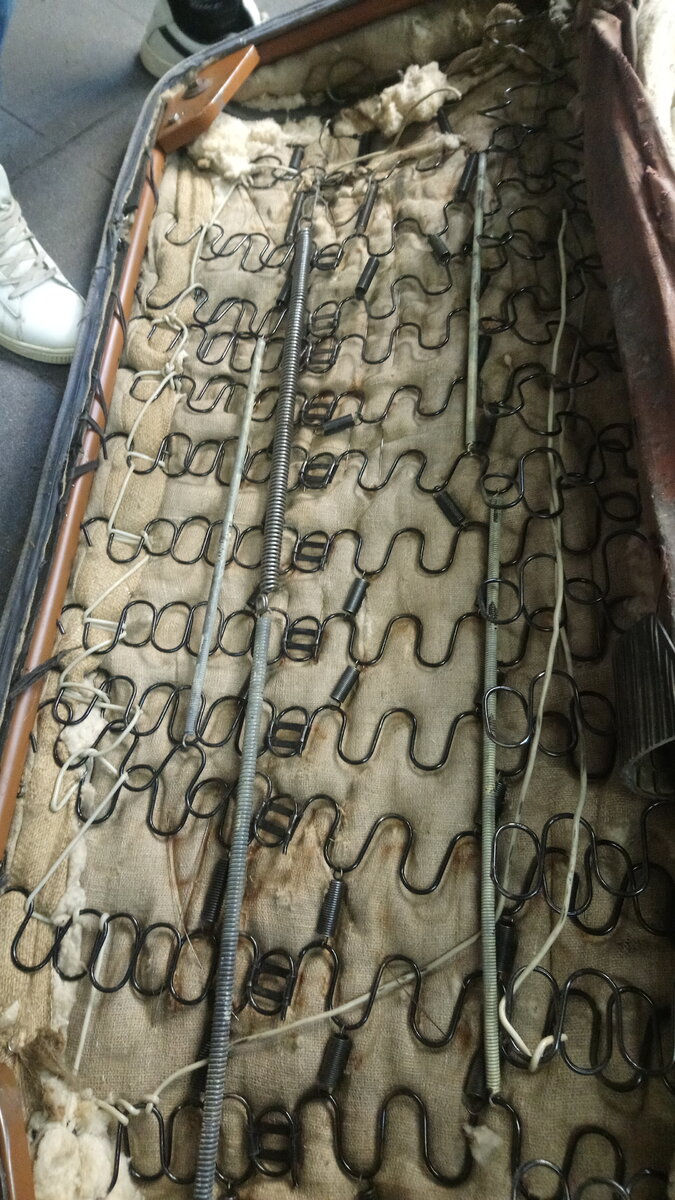

Господа может у кого есть фото блока пружин переднего дивана от двушки --верх и низ ..очень надо знать -как это в оригинале у меня там т
акой колхоз🤷‍♂️🤦‍♂️

Поиск рулит)

Алекса правильно говорит, для усиления вовнутрь трубу вставьте, я у себя с усилением делал. А по бокам ещё усилил дополнительными полукруглыми обрезками арматуры, которые ко внутренней части приварил. Для надёжности, уж что-бы на 200% было. Эти усилители не видны и не влияют на дальнейшую отделку дивана.

Ни чего волшебного со стежками нет. Представлял более изощренный шов.
C4F0A8DD-A6FB-4B02-80E6-12B5118587F2.jpegB7A272A1-CA02-4C24-A021-42D25424F76D.jpeg4B1A088C-71C9-4077-A5AE-0D9538971242.jpeg

Друзья, скажите, а все швы тут отстрочены серой или белой ниткой?
