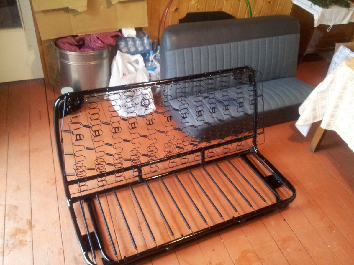

Каркас переднего дивана, не разрезанный ищу.
взамен, если желаете, могу отдать разрезанный каркас с механизмом раскладывания.

Диван сегодня разобрал.
внутреннее гавно всё выкинул.
мне нужен каркас цельный . мой разрезанный..

Александр, присылайте мне свой каркас дивана, салазки, восстановим, заменим все пружины спинки на новые, отпескоструем, покрасим, установим новые закладные рейки. Вернем готовые к перетяжке. На все потребуется 1 неделя.
Вообще без сварочных работ не обходится ни один каркас, даже если он целый, не резаный. Необходимо заваривать отверстия в трубе, оставшиеся после крепления боковых козырьков дивана. Иначе при соблюдении точного позиционирования саморезов, они могут попасть в старые отверстия, и не закрутиться нормально или закрутиться на перекос. Также практически все каркасы имеют отломаные усы фиксации каркаса нижней подушки.

SMV, сколько Ваш, сделанный каркас стоит??
как на фото
С новыми пружинами спинки??
Без блока пружин сидушки??
