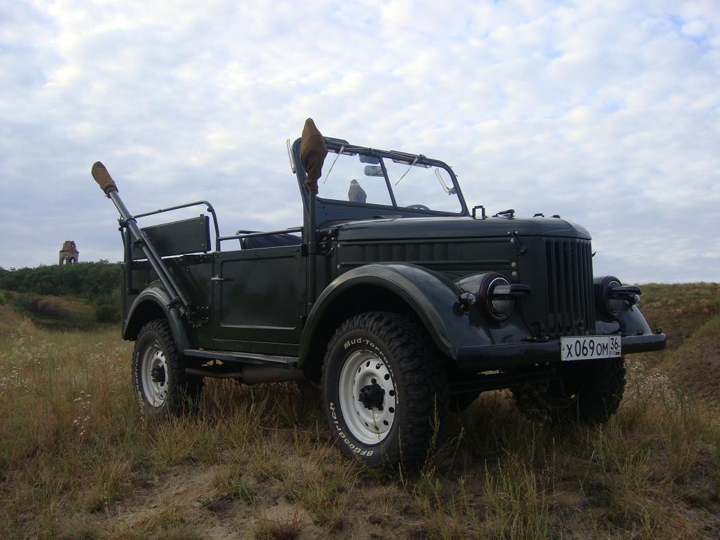

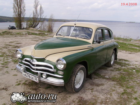

Вот вам как диски смотрятся на победе без колпачков, и с газелевскими колпочками. А как с родными вы уже тут видели.
9 351
954
Но с колпаками будет много лучше!

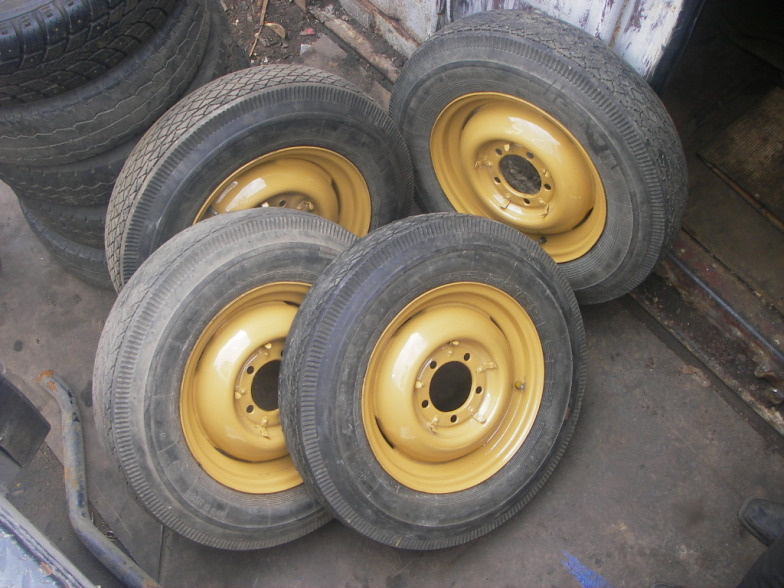

А вот фото того самого диска только без дырок но его в природе уже скорее всего не существует, тот что с дырками почти такой же за исключением дырок ))) Ещё разница в том что тот что на этой фотке имеет небольшие щели между ободом и ступицей диска, как у победы, а тот что с дырками заварин сплошняком.... зато тот что с дырками есть, а того нет к сожаленю, и это его недостаток, зато винтиляция опять таки )))

Последнее фото это не ГАЗ, а тоже УАЗ - Хантер и Патриот. 16 дюймов, +44 вылет.
Тот что без дырок - это УАЗ 15", + 22 вылет, найти не проблема.

у этого вылет тоже 22
... у нас на украине проблем с дисками УАЗ-3151 6x16/5x139.7 D108 ET22 совсем нету, да и в инете полно предложений.
я ж давал ссылку на форум где эти все диски и другие обсуждали! вот еще раз: http://autorestavration.com/4room/viewt ... 01&start=0
там же вопрос с использованием проставок тоже читайте.
не все диски можно заюзать надев на барабан :)

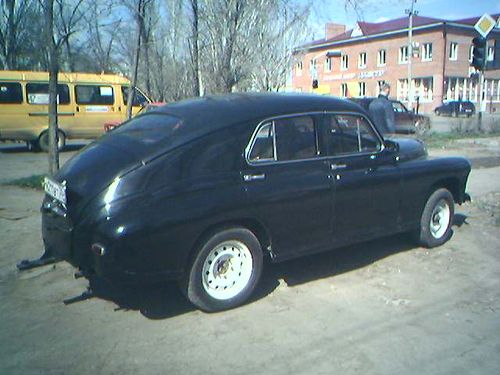

Вот это колёса одного из наших форумчан )))
Тут можно посмотреть как колпаки крепятся (так кто то не в курсе был).
Видно что все колёса имеют деформированое центральное отверстие.... Поэтому балансировать их можно только за крепёжные отверстия, а так у нас делают далеко не визде к сожалению.
И вобще недостаток этоо диска, это его конструктивная особенность по сравнению с Кременчугскими да и вобще с любыми современными дисками где каждое отверстие под гайку имеет нелошое конусообразное уплотнение давольно жосткое, Победовские колёса имеют какой то странный кружок в районе крепёжных отверстий, вот этот то кружок и имеет свойство растягиваться, в отличии от отверстий на совренменных дисках..... Я неочень путано объяснил? ))))
