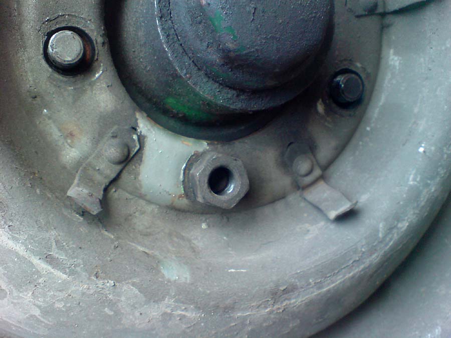

SMV, может оно в теории и может задевать, однако ставят же уазОВСКИЕ ДИСКИ, САМ ЖЕ МНЕ ФОТКИ КИДАЛ.... ТАМ ЗАПАСА ДА ЧЁРТОВОЙ БАБУШКИ, У МЕНЯ ДИСК УЗКИЙ А КОЛЕСО ШИРОКОЕ, ПРИШЛОСЬ ЧУТЬ ЧКТЬ ПОДКРУТИТЬ УПОРНЫЙ БОЛТИКИ НА ПОДВЕСКЕ И ВСТАВИТЬ ПРОСТАВКИ ВЫРЕЗАНИЕ ИЗ СТАРОГО ТОРМОЗНОГО БАРОБАНА.... ХОТЯ МОЖНО И ТАК БЫЛО )))

Так разве я слова сказал что УАЗовский диск не встанет взамен родного? :) Про болтик-упор ты правильно написал, подкрутить и он будет ограничивать поворот колеса, единственный тут минул увеличение радиуса разворота.
9 351
954
Но не намного, с проставкой будет посчти как положено ))))

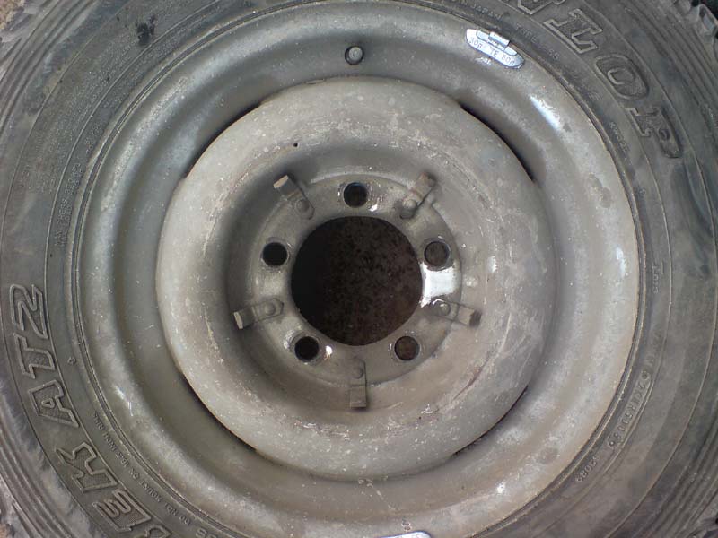

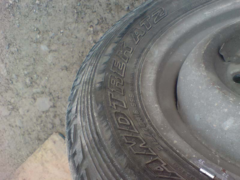

Ещё немного о родных дисках и о широкой ризине )
Сперва фотки :)
