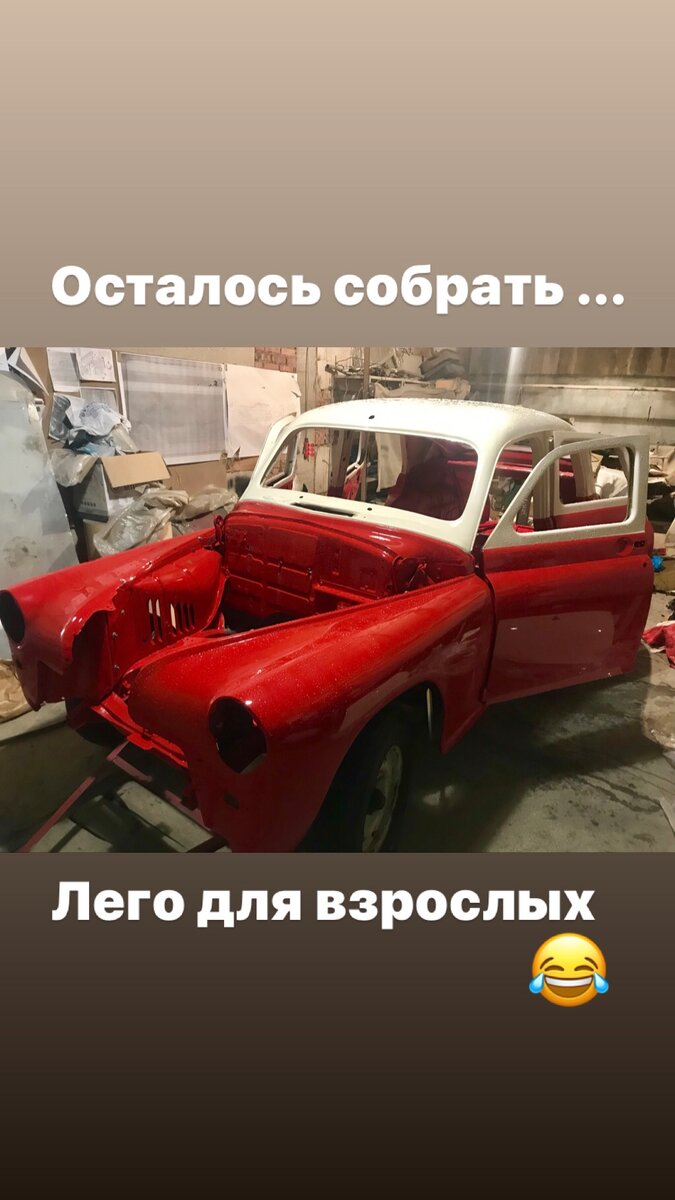

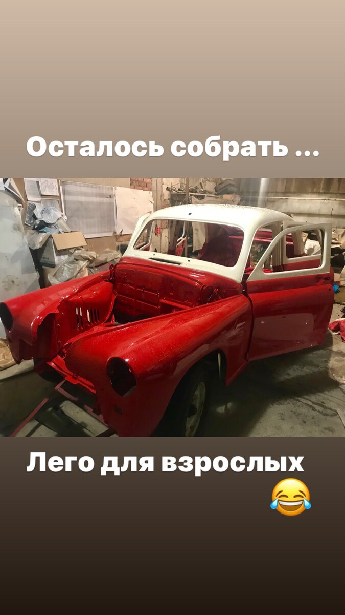

Я пошёл по другому принципу.
Да, постановка на учёт для вас самая главная задача.
А вот покататься, а потом делать.... не соглашусь. Я после постановки на учёт разобрал всё до винтика за 2 недели !!! И стал восстанавливать. Этот процесс не менее увлекательный , форум поможет во всех нюансах как делать!
А вот проехать на восстановленной!! Вот это ЦЕЛЬ!
За 2,5 года дошёл до такого состояния:

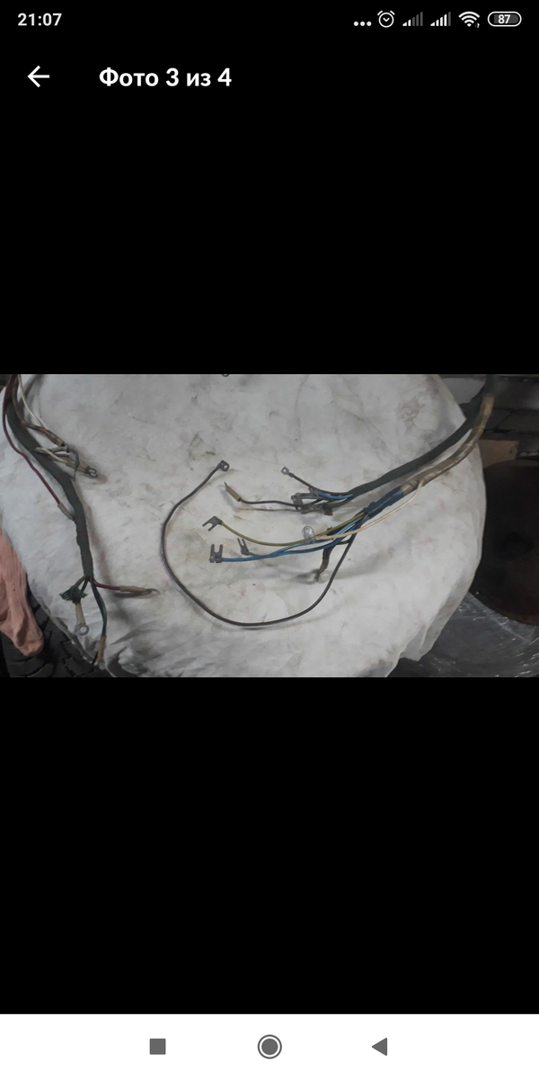

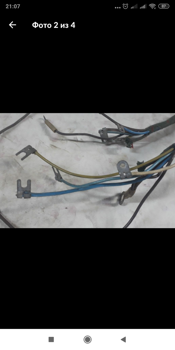

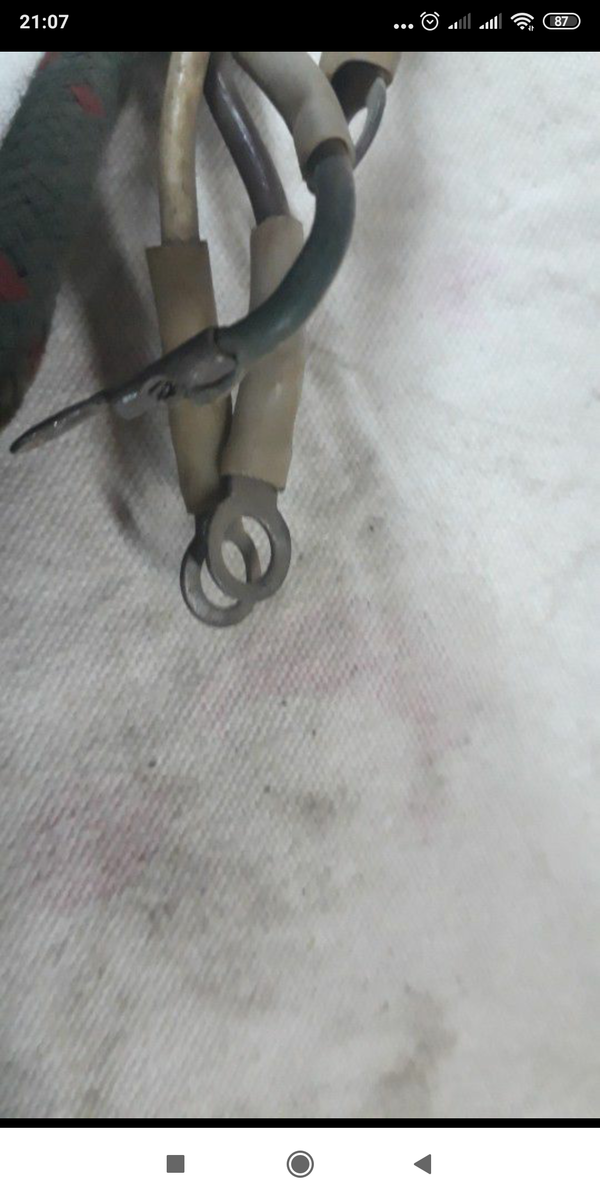

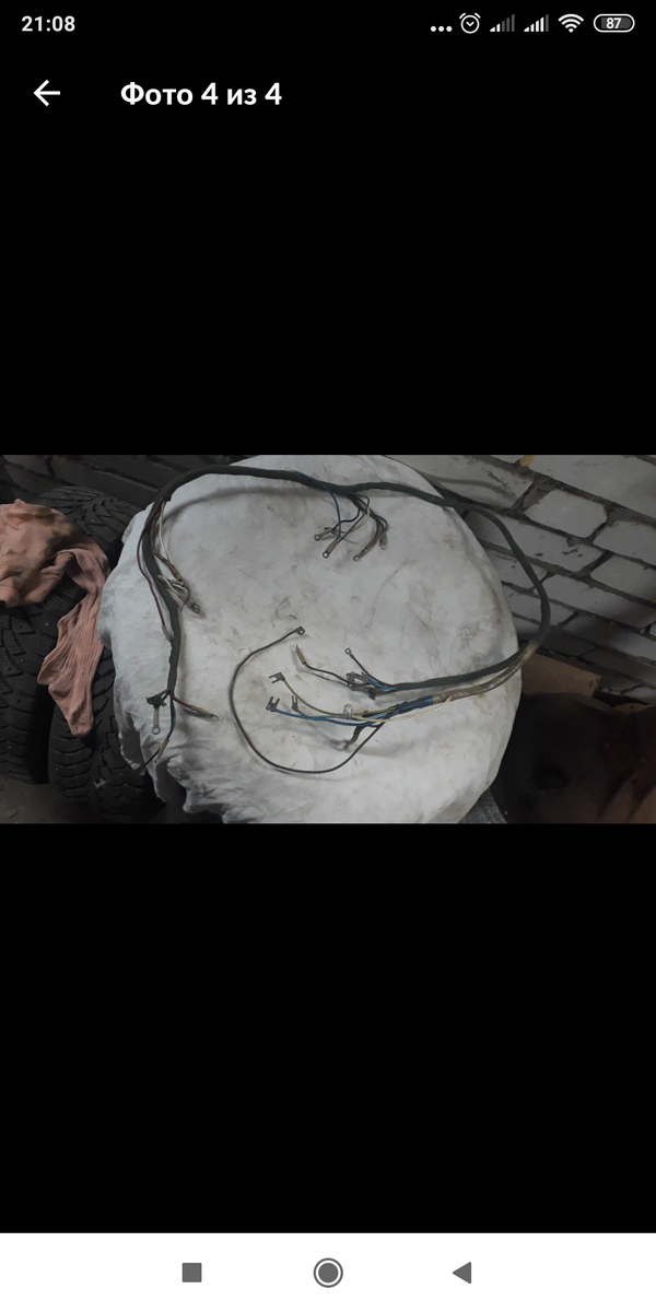

Ув. форумчане, помогите опознать от Победы ли этот жгут.
148666
148667
148668
148669
13 439
5 958
мельком вроде больше на 21 похож

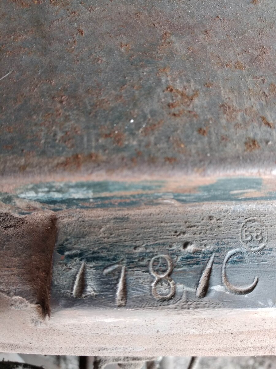

Подскажите пож номер кузова всегда так коряво набивали?
