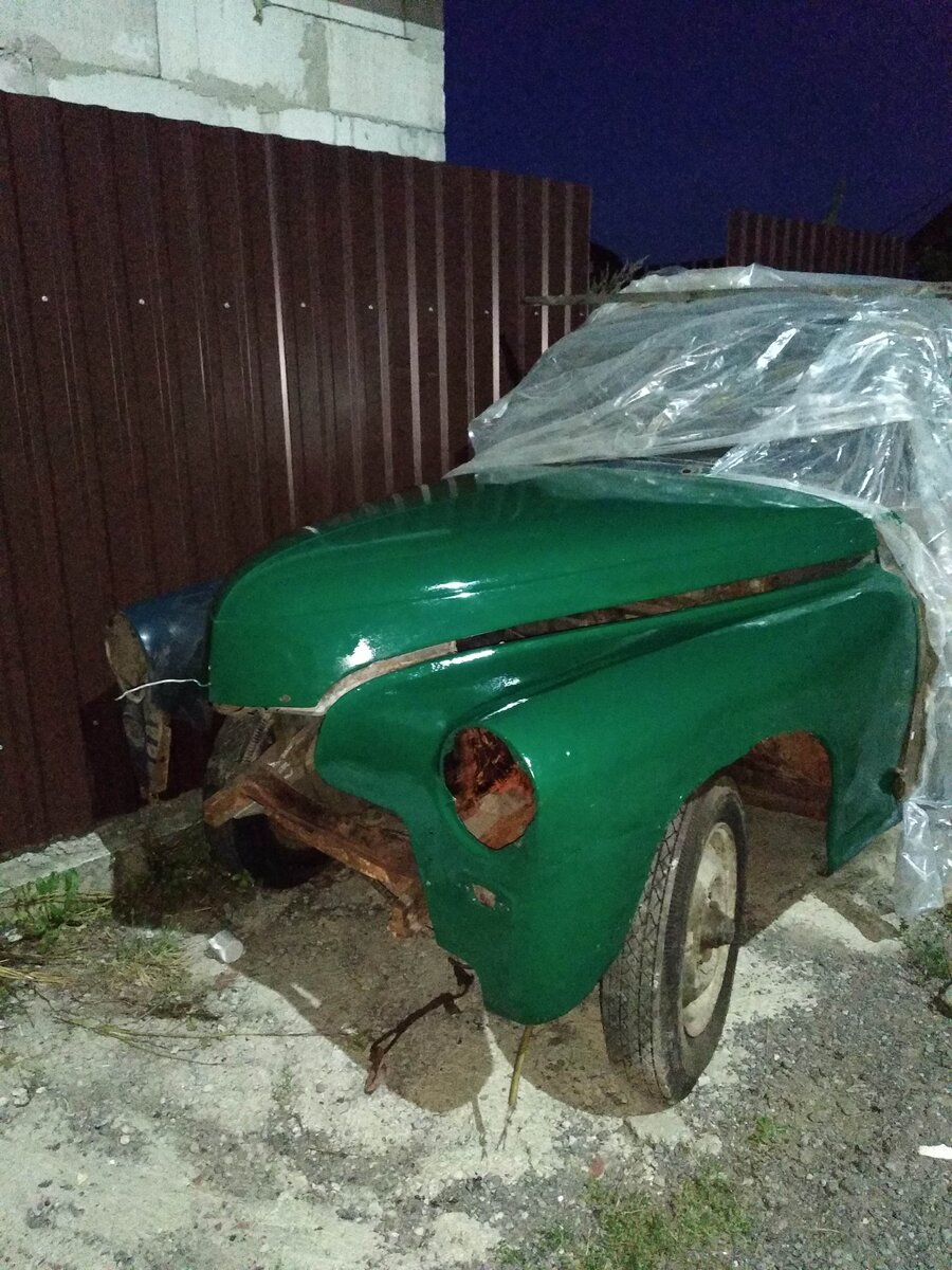

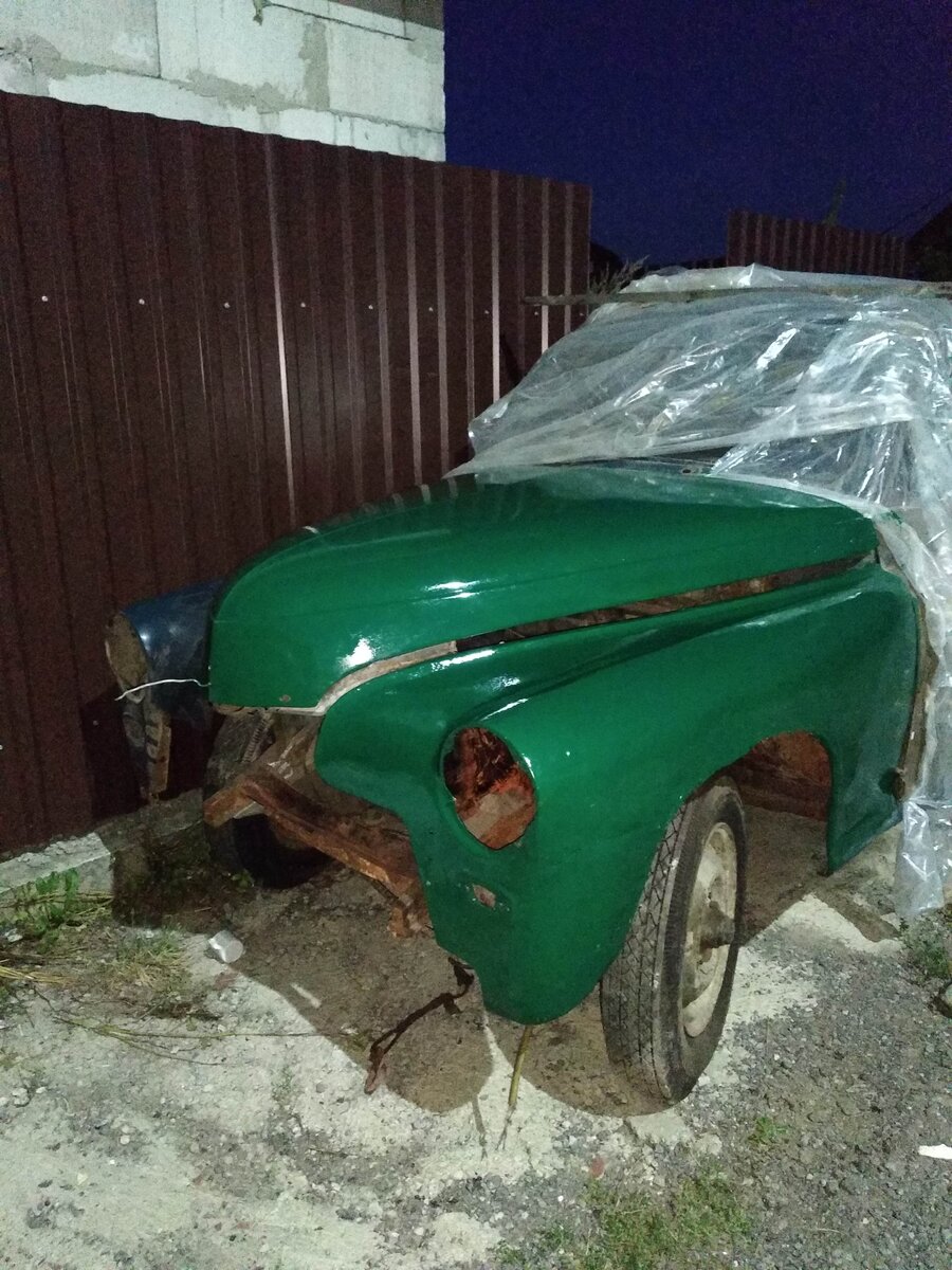

Вроде сам с собой договорился, что покрашу временно для поставить на учет и покататься. Взял краску цвета зеленый мох, т.е. к оставшемуся не подбирал. В итоге покрасил капот/крыло... не нравится и все и даже на время не нравится... буду перекрашивать. А родной цвет темный зелено-синий нравится...

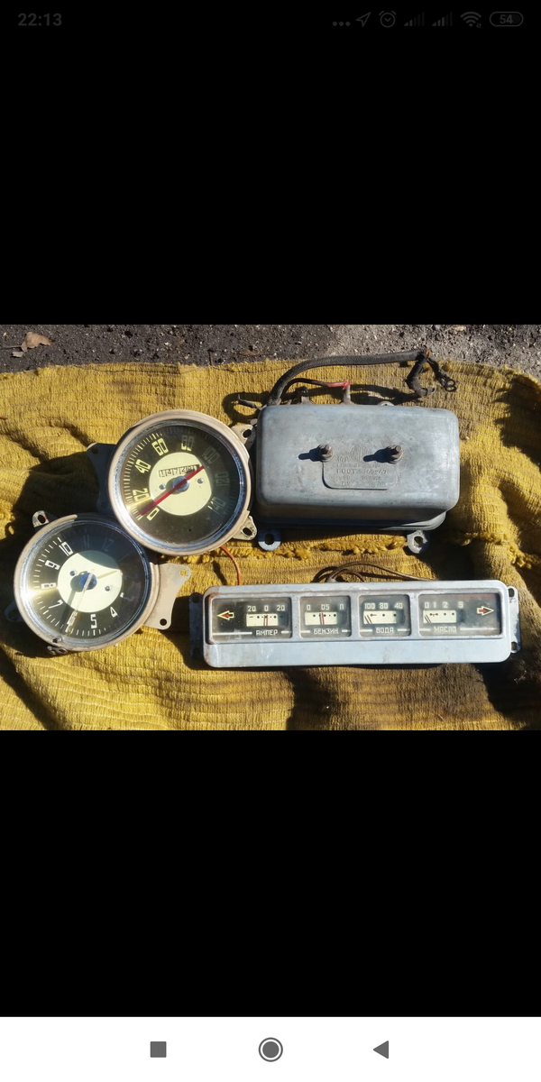

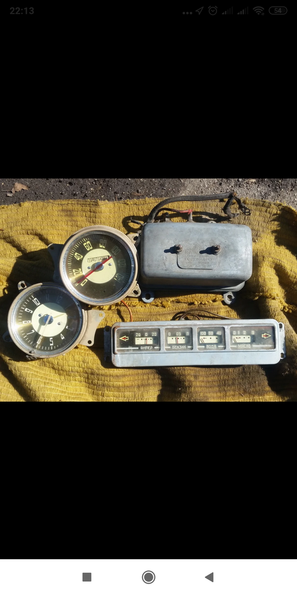

А вот это Реле (с большой буквы) :) Как-то вяжется с 53 годом?
Alexey A
24.06.2019
59
21

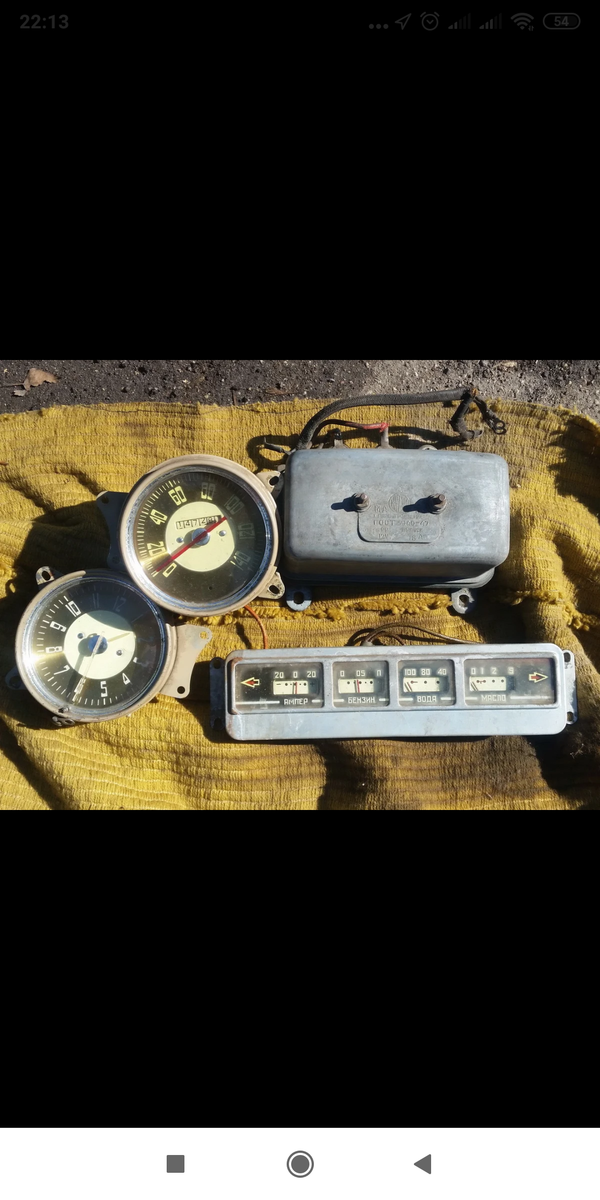

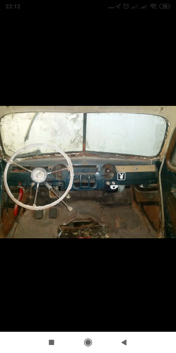

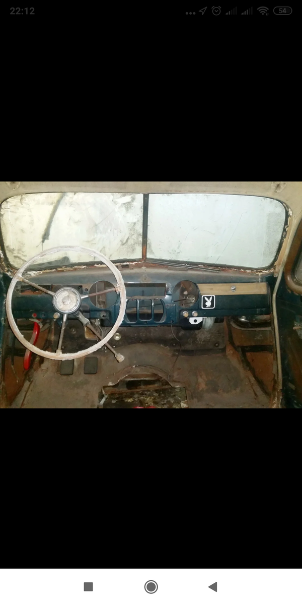

И вот старые фото внутреннего убранства, сделанные еще пред. владельцем, который разобрал мой конструктор.
набор приборы и реле именно на 53 год

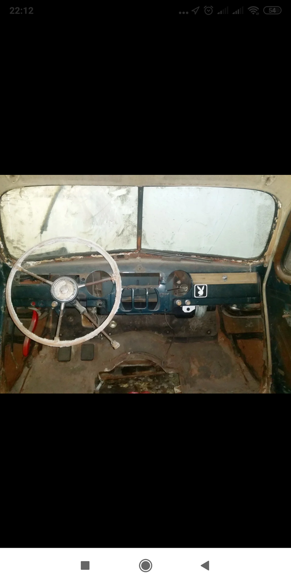

Олд Джек, подскажи, а то что номер кузова расположен на платике перед лобовым стеклом это тоже анатомически верно для этого года? В моем случае номер 77870.
либо ремзавод, или из последних партий

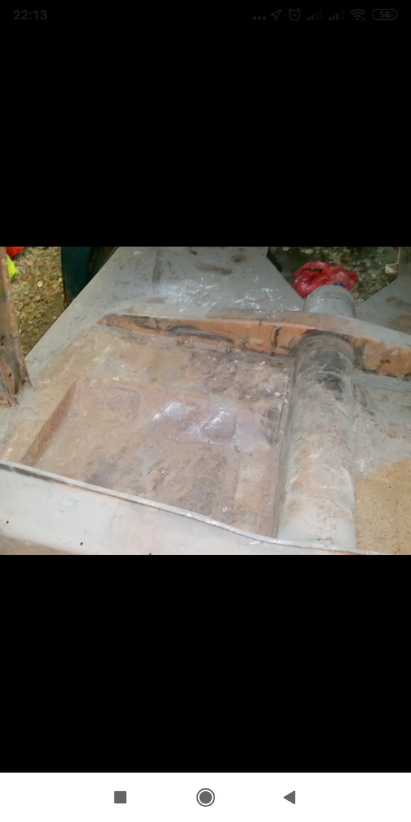

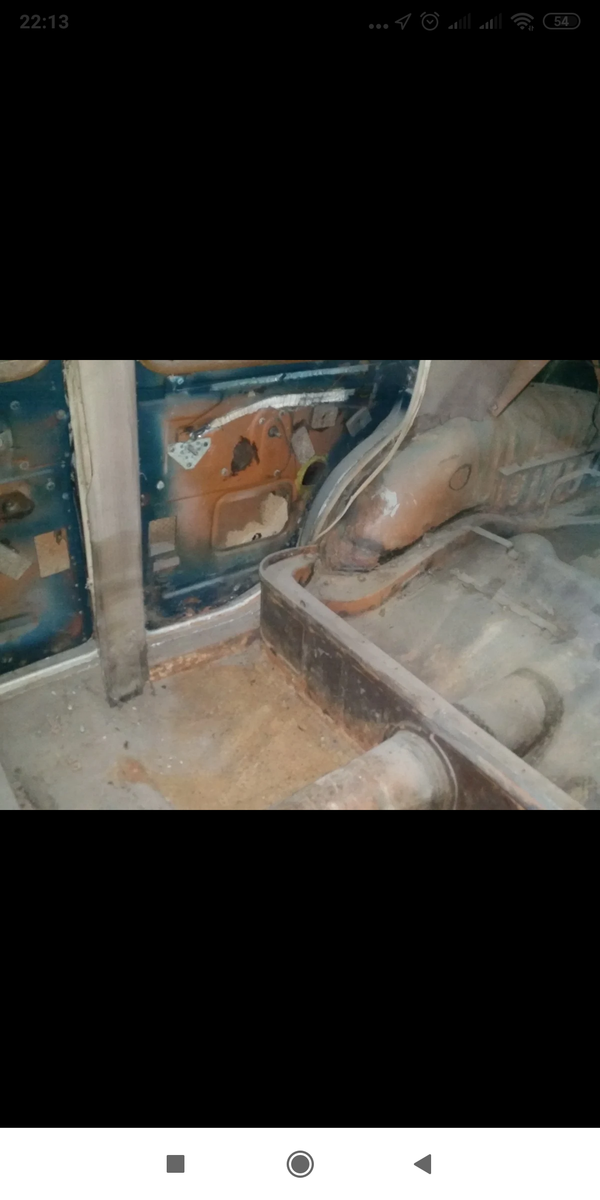

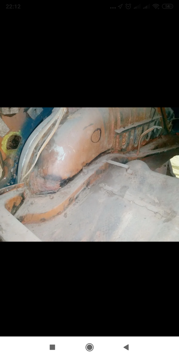

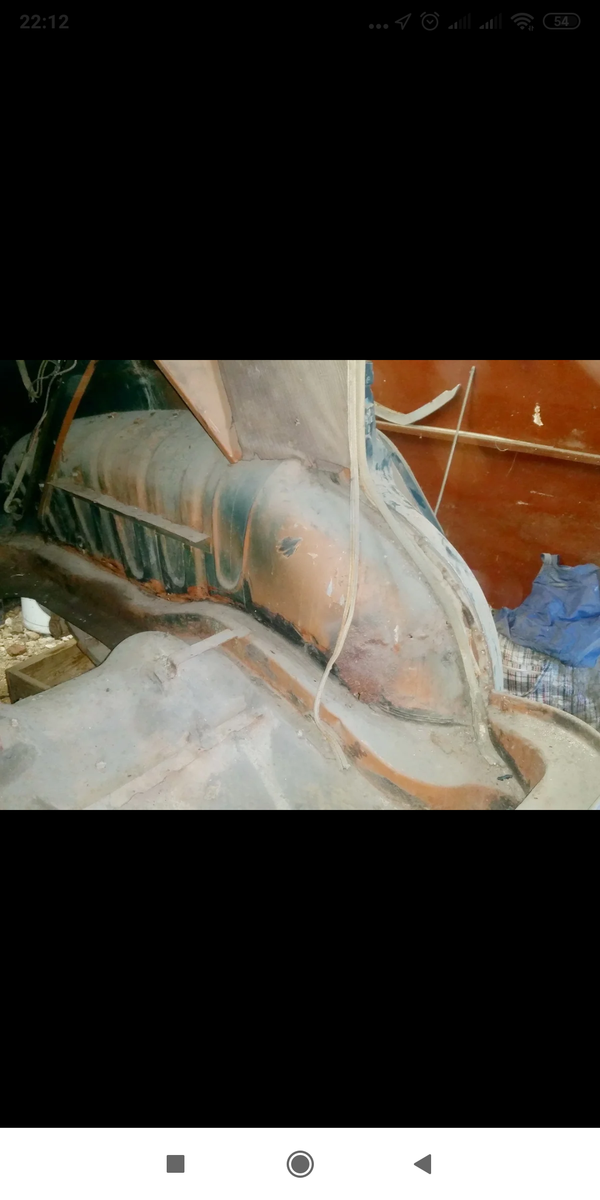

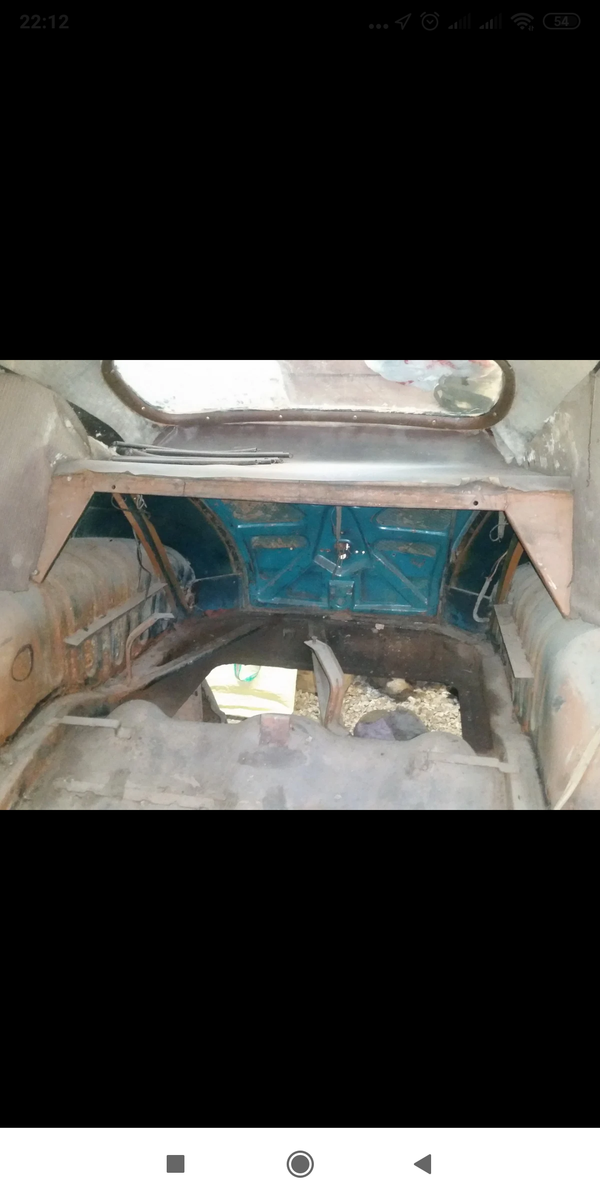

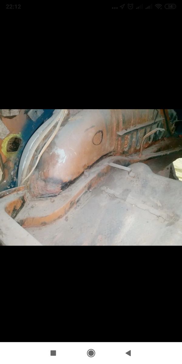

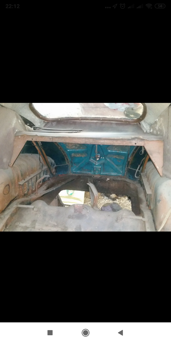

Лонжероны имеют сквозную коррозию. Без ремонта не обойдетесь.............
9 271
10 204
лонжерон (а вместе полурама) крепится множеством болтов в том числе и брызговиками
это крышка тоже нужна
печальный вид (
Старик М.
1 889
4 354

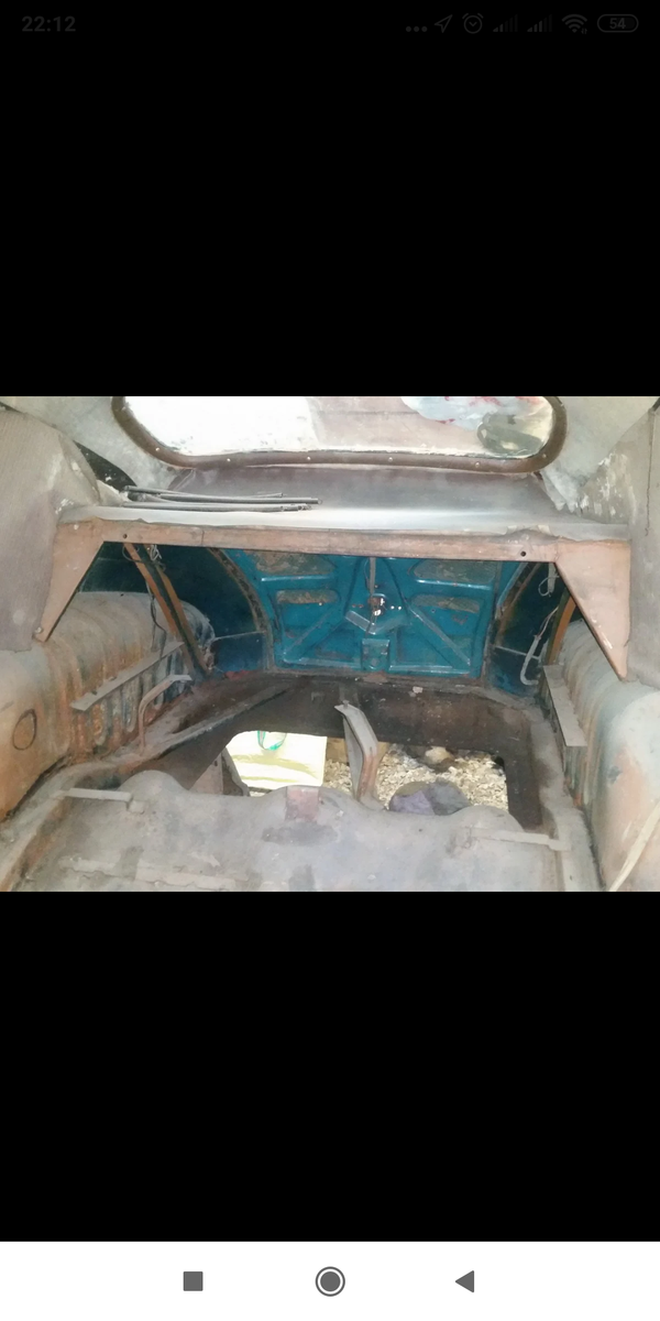

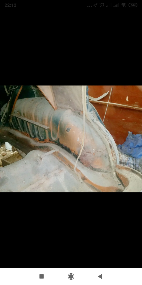

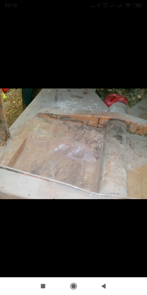

Кстати возможно, что левый лонжерон просто приварен в процессе ремонта к кузову и площадку с болтами просто решили не ставить. У меня похожая история, Сгнил именно левый лонжерон.
9 271
10 204
левый больше гниет из-за тормозного цилиндра и куче трубок, которые задерживают всю грязь
а правый глушитель сушит
9 271
10 204
могу свое показать )) я знаю о чем говорю )

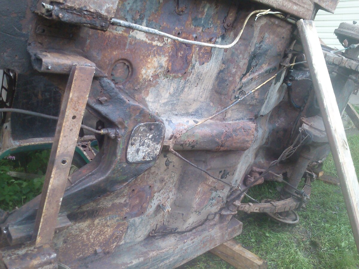

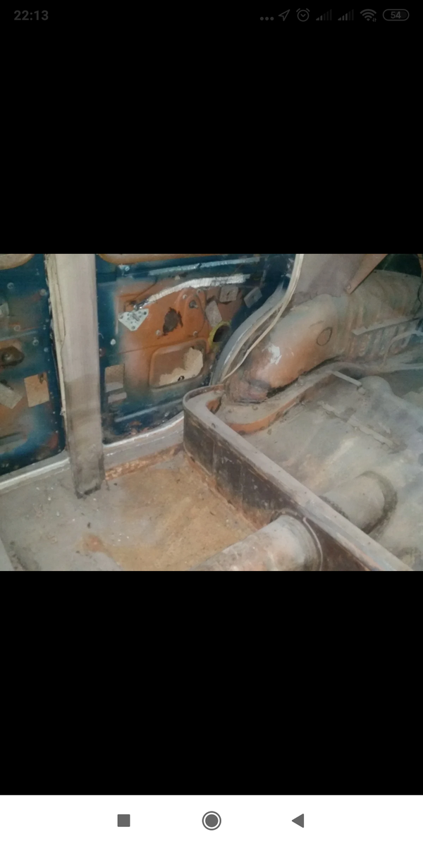

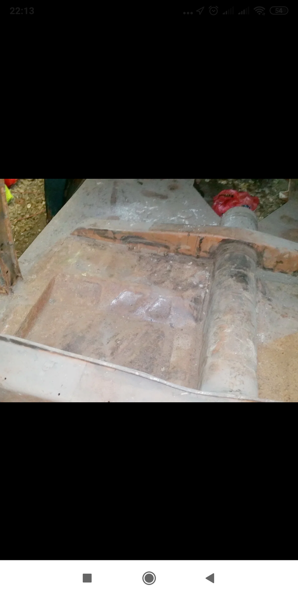

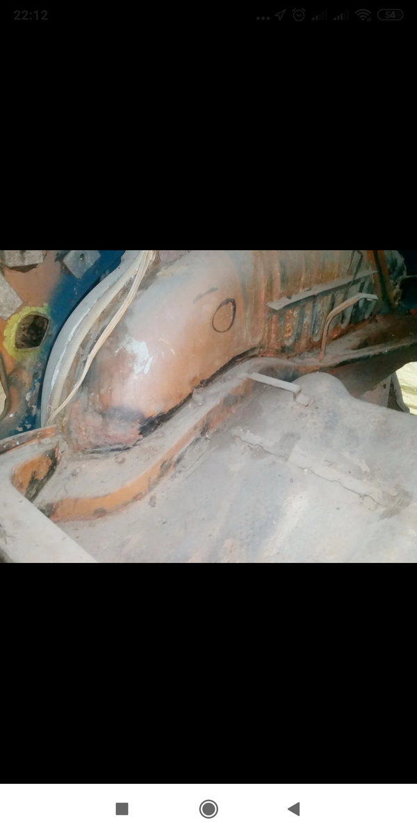

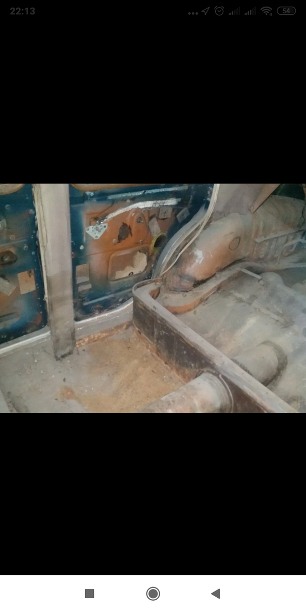

Подскажите, на фото с окончанием 235 видно отсутствие левой крышки подрамника (с крестообразным ребром) вместе со шляпами болтов... Означает ли это, что подрамник закреплен только на ржавчину?
На данный момент спереди левый лонжерон закреплен вместе с брызговиком к кузову, сзади крепиться болтами М 10 х 1.25 х 25 -4 шт. Отсуствует накладка крепления лонжерона к кузову и болты М10х1,5х30. Если лонжерон не приварен к кузову, опасно так ездить.
