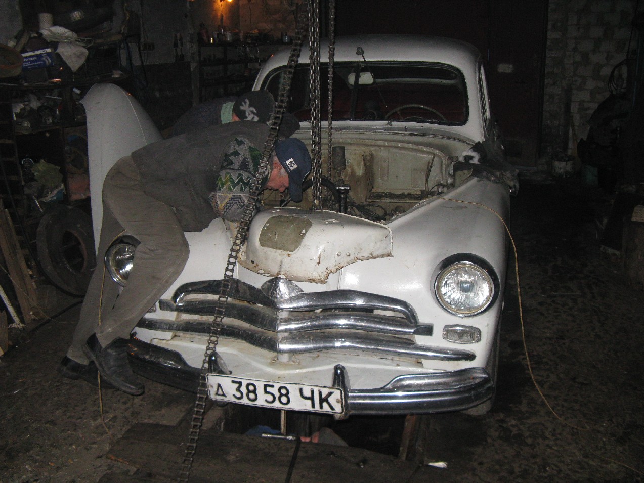

Эту машину я знал давно (она 1957 года рождения), но купил совершенно недавно в райцентре Христиновка, Черкасской области. Я ехал на покупку с твёрдой уверенностью, что машина будет донором. У неё исключительно всё б.н. – кузов, двигатель, шасси.
Оформил доверенность. Но, что то у меня в сердце ёкнуло…
Уже когда машинка выезжала из гаража было видно, что она не настроена ехать в Одессу. Упиралась всеми четырьмя…
Но, когда я подошёл к ней и шепнул: «Да не боись. Не дам я тебе погибнуть. Обещаю… Будешь жить и мы ещё покатаемся…», - её как прорвало…

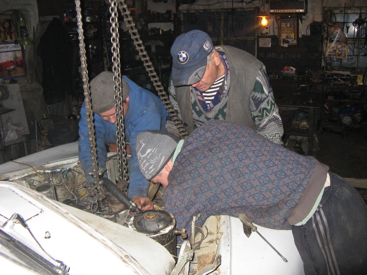

Много раз закипая, стуча мотором, после многолетнего стояния, «Победа» таки проехала почти 300 км и обживала своё новое место жительства – Одессу. Разместилась в гараже и не долго ждала своего часа. Её час настал.

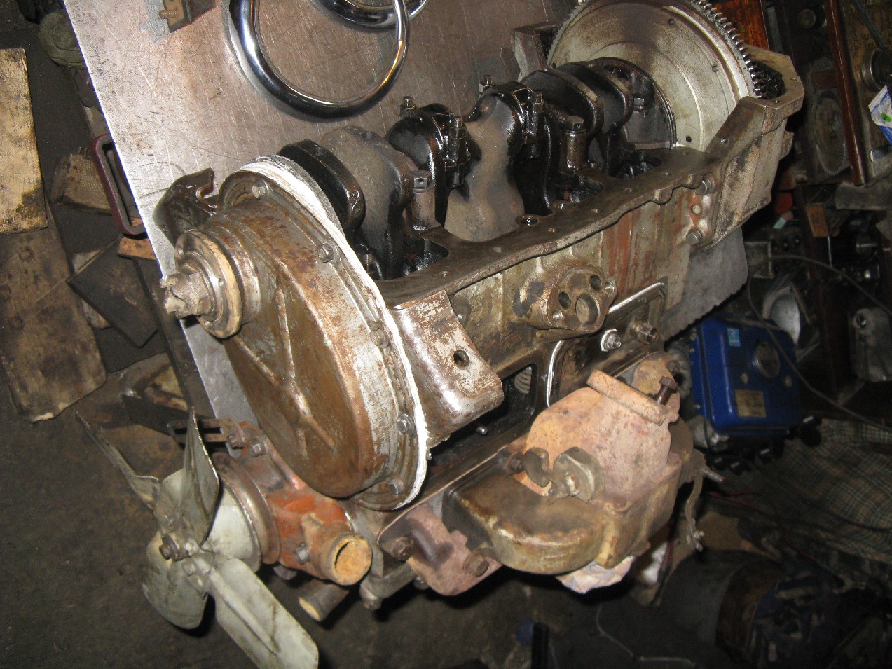

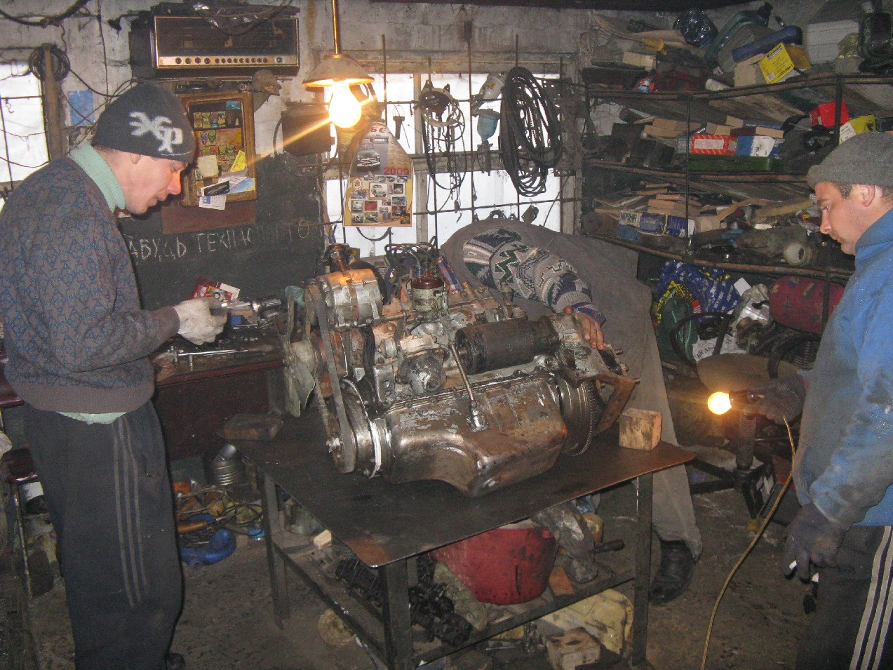

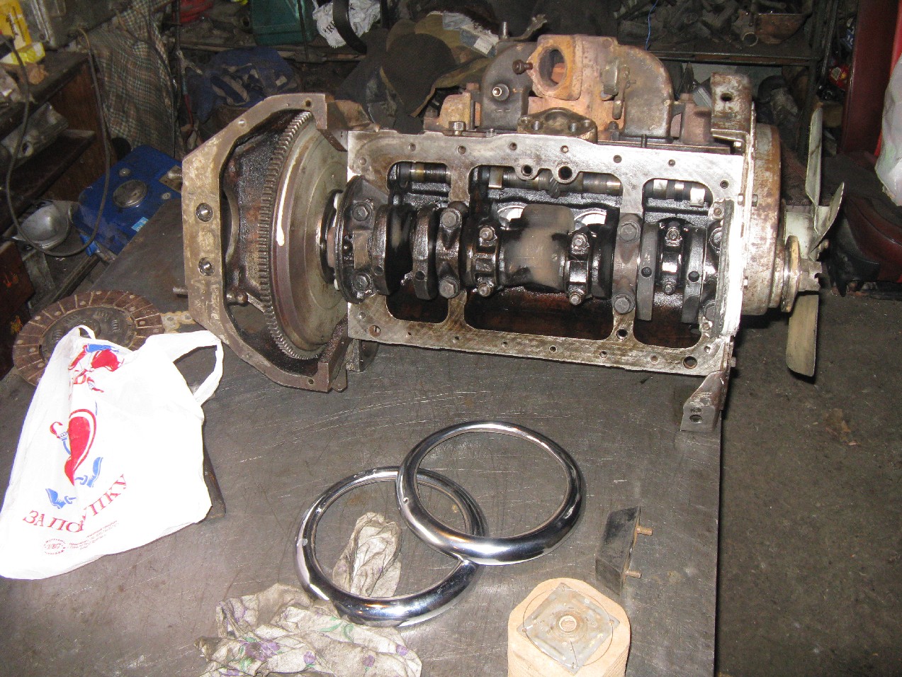

За последние несколько дней тщательно промыта охладительная система (радиатор), куплена новая коробка передач, завершается капитальный ремонт двигателя. Кстати, моторист сказал, что блок двигателя и коленвал идеален. Размер – стандарт.
За радиатор отдельное спасибо форумчанину (Победоносцу) из Тульчина (Винницкая область).
Теперь у машинки начинается новая жизнь.
На место волговских ободков фар будут установлены родные – победовские. Спасибо форумчанам из России (форум ГАЗ20). Именно эти ободки засверкают на фарах теперь одесской ГАЗ20.
КПП тут в данный момент – кочерга в полу. В ближайших планах – возвращение кулисы.
Завтра должна начаться сборка машины. Есть надежда, что, послезавтра «черкащанка» М20 выпорхнет на одесские дороги с новыми силами и будет радовать глаз горожан.
Но, о процессе сборки, с фоторепортажем, я расскажу в самые ближайшие дни…

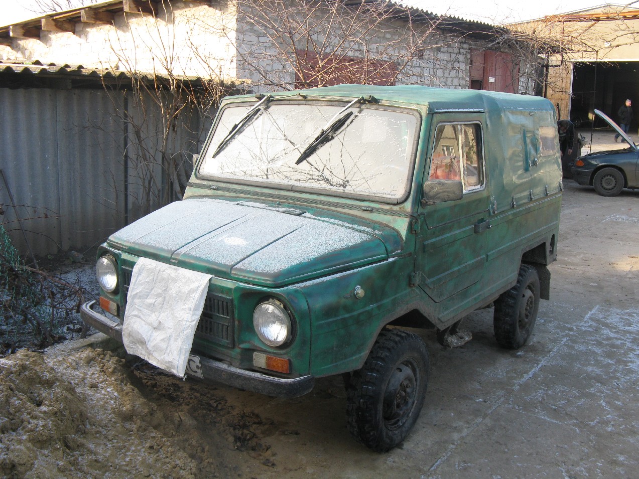

На предпоследнем фото - машина моториста)
А на последнем - одесский запорожец. За рулём - дама.
Эту машинку сегодня впервые увидел

Когда капиталите мотор, обратите внимание на втулки распредвала !!!

Спасибо за совет.
моторист у нас надёжный.
Но, я скажу ему завтра об этом

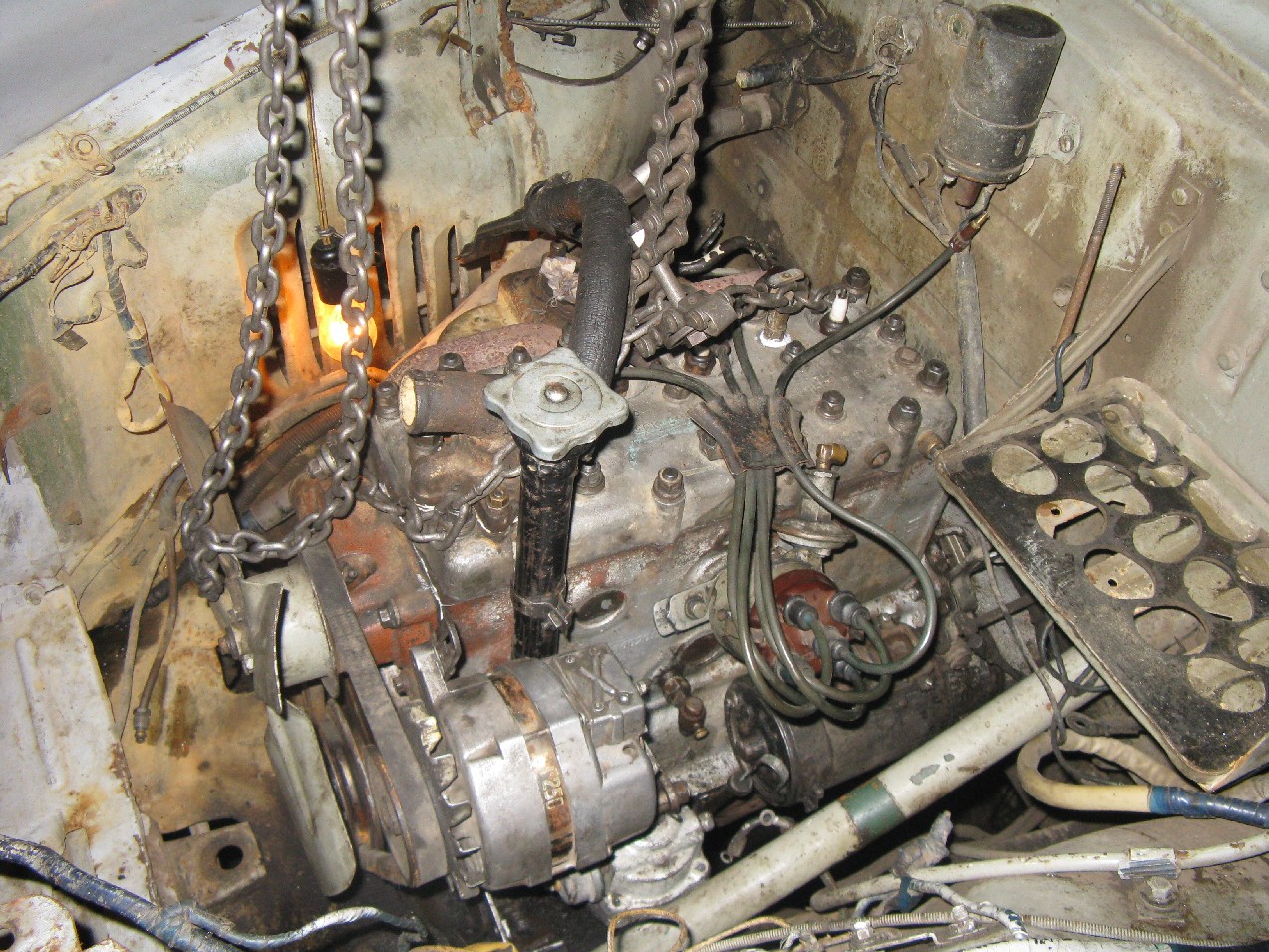

Фото "экстерьера" только 2, но не видно ничего такого, из-за чего можно было пускать машинку на запчасти. :)

Дело приближается к завершению.

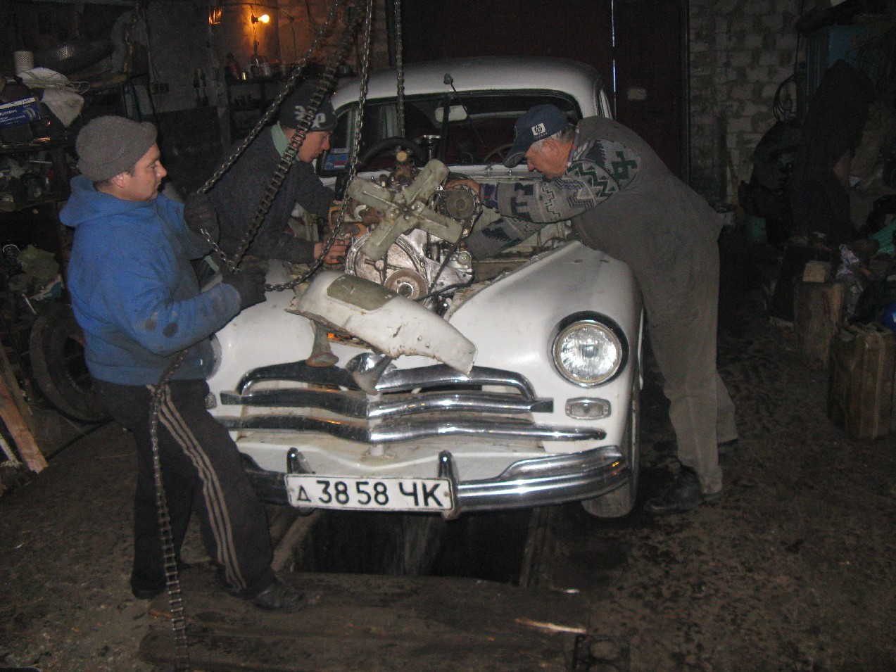

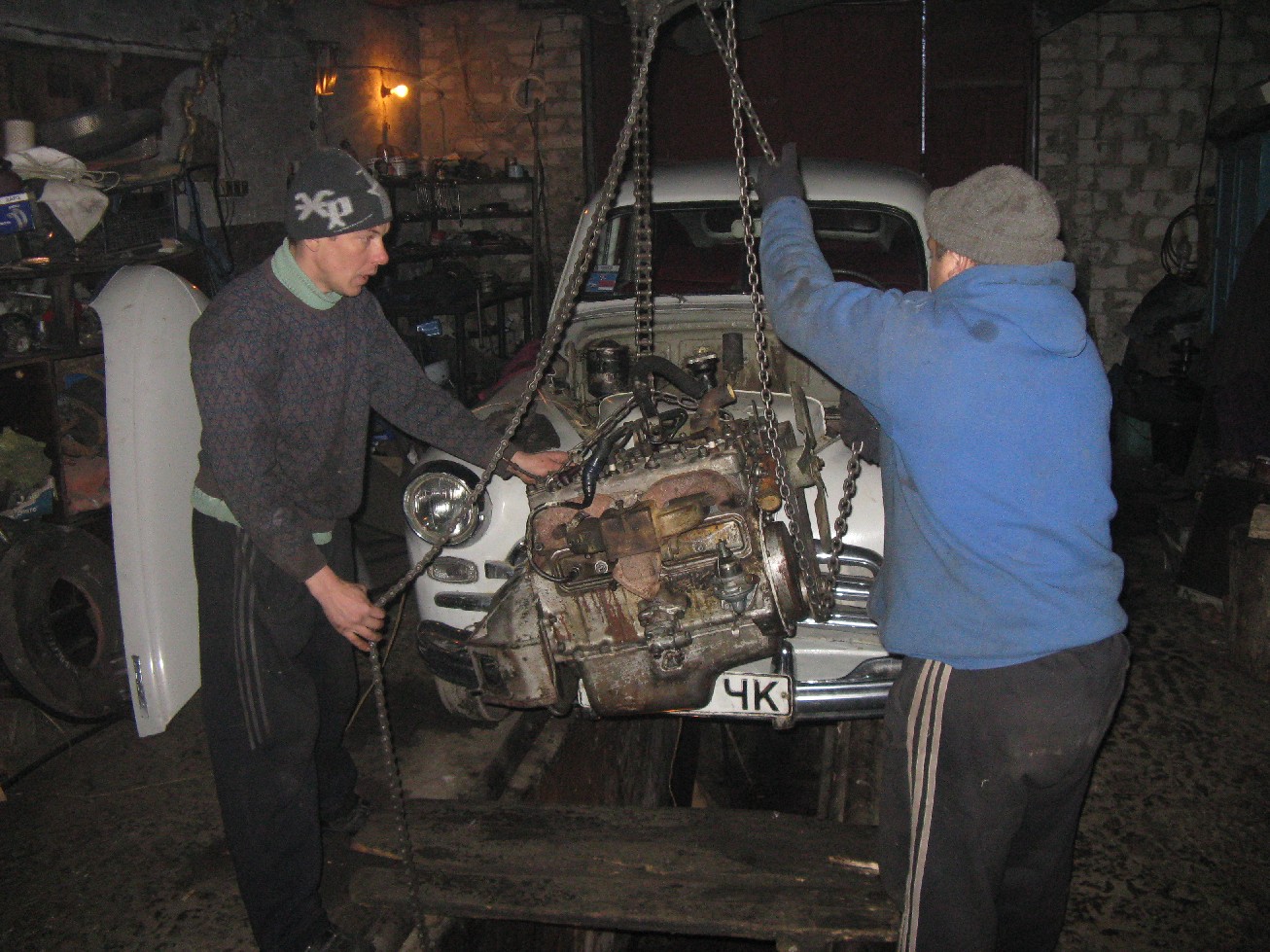

Сегодня «Черкащанке» вернули сердечко, уже отремонтированное.
Началась сборка машины.
Моторист заверил, что завтра М20 сможет вернуться домой. Над этим работают три человека.
Я жду этого с нетерпением.

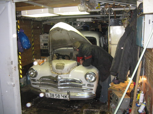

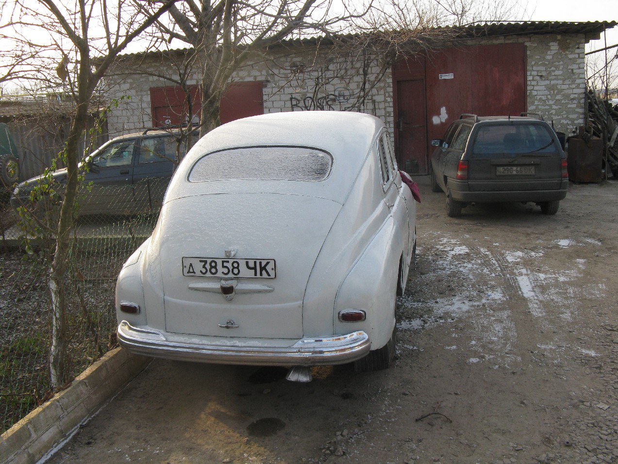

Одессу завалило снегом.
Черкащанка стоит в гараже.
Время зря не теряем.
Сегодня с д другом навели марафет :D Прошприцевал ходовую, перебрал карбюратор.
Снял очки волговские и поставил родные - победовские.

Кузов б/н, движок б/н. Движок, наверное, от ГАЗ-69? Поддон на фото меньшего, чем у Победы объема и в переднем щите не видно отверстий под центрирующие штифты подушек.

Я подумываю на тем, чтобы легализировать машину.
Пока ездить приходится на доверенности.
Она вообще интересная.
По техпаспорту 1957 года, но бампера, часть "тельняшки" на капоте, приборы красного цвета.
Это бывший хозяин мудрил видать...
Когда появится возможность легализировать я постараюсь привести всё к оригиналу. В том числе и двигатель.

Да нет, я не оригинальность имел в виду :) , а пытался понять ее глубинную историю. :) :)
кстати, и коробка могла перекочевать с того же ГАЗ-69.
